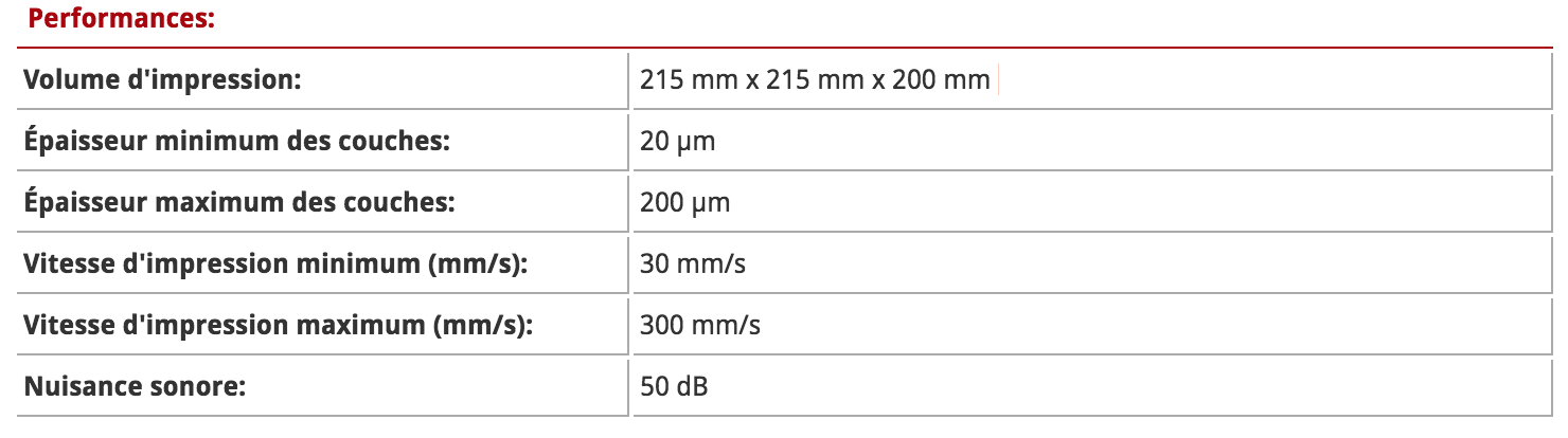

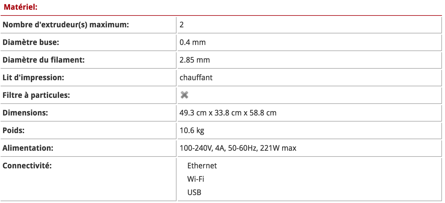

Caractéristiques techniques Ultimaker 3
Les tableaux ci-dessous sont issus de notre comparateur d’imprimantes 3D. N’hésitez pas à y faire un petit tour, ça se passe ici.

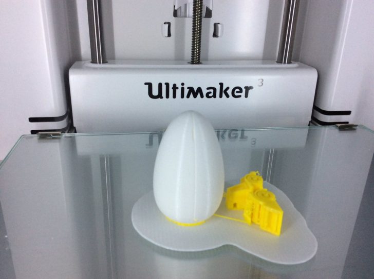

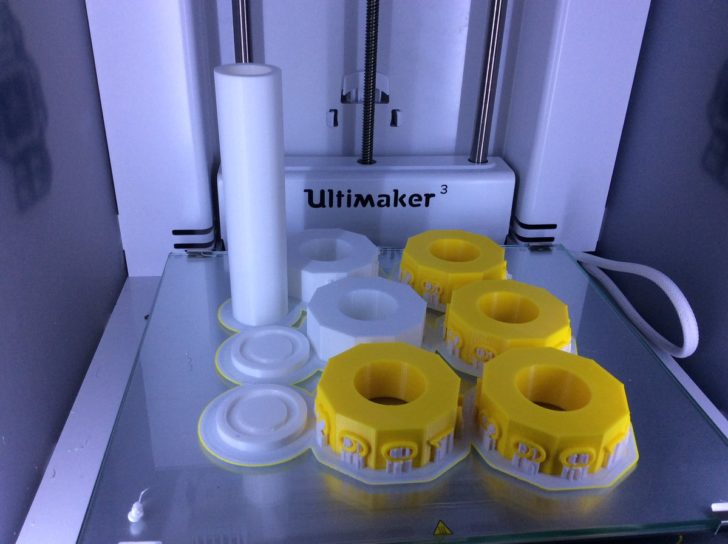

Donc voici nos deux premières impressions :

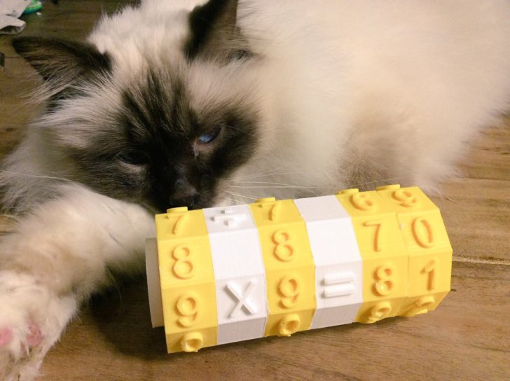

Quand on veut tester un bicolore, on commence par le cône de chantier et le résultat est plutôt bien réalisé. Le panda est pas mal non plus …
Le changement de buse est un système mécanique. La tête d’impression vient se parquer dans un endroit où un crochet vient actionner ou pas un levier qui monte ou descend la deuxième buse : simple et efficace.

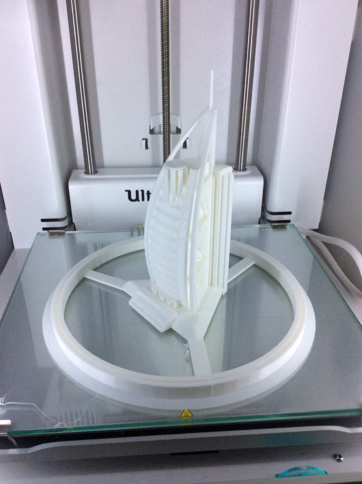

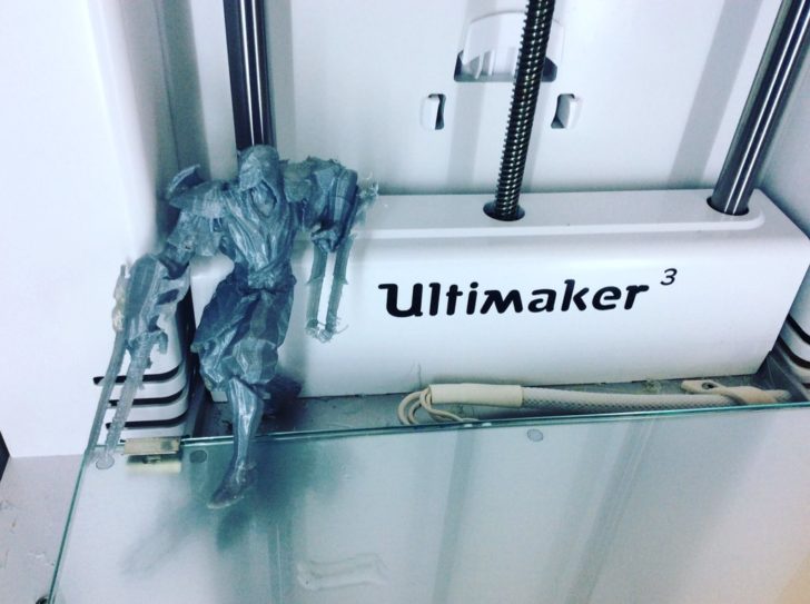

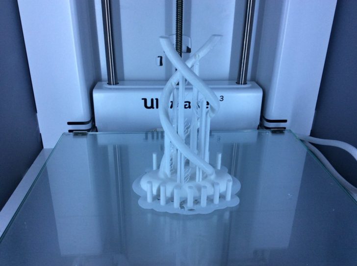

Mais le double extrudeur est surtout intéressant pour les supports. Il permet de les imprimer en PVA (filament soluble dans l’eau) et ainsi les retirer en trempant l’impression dans l’eau. Nous avons utilisé des supports en PVA pour l’impression de figurines et le résultat est plutôt sympa :
Deux choses à noter :
- L’Ultimaker extrude un peu de filament à chaque début d’impression pour chacune des buses.
- Le plateau chauffant en verre de l’imprimante a une bonne accroche et l’objet se retire facilement une fois refroidi

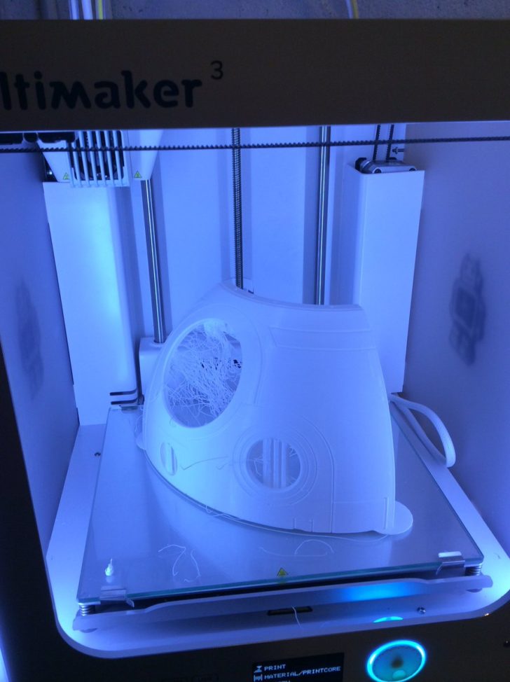

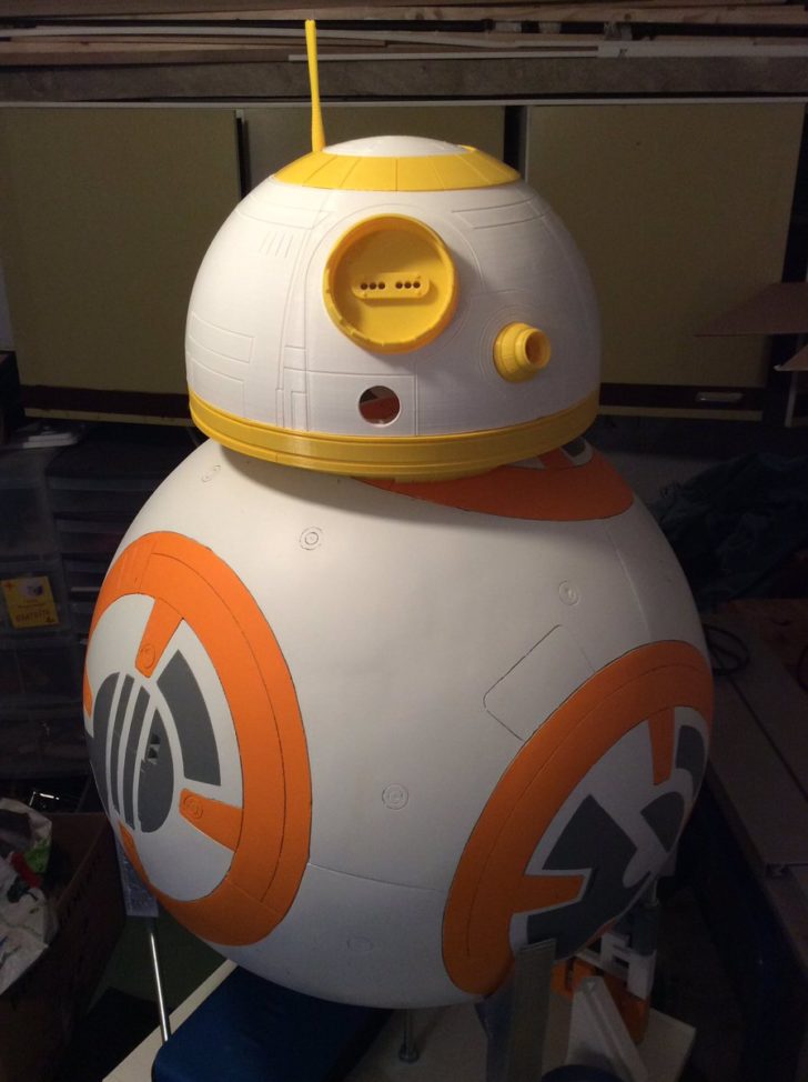

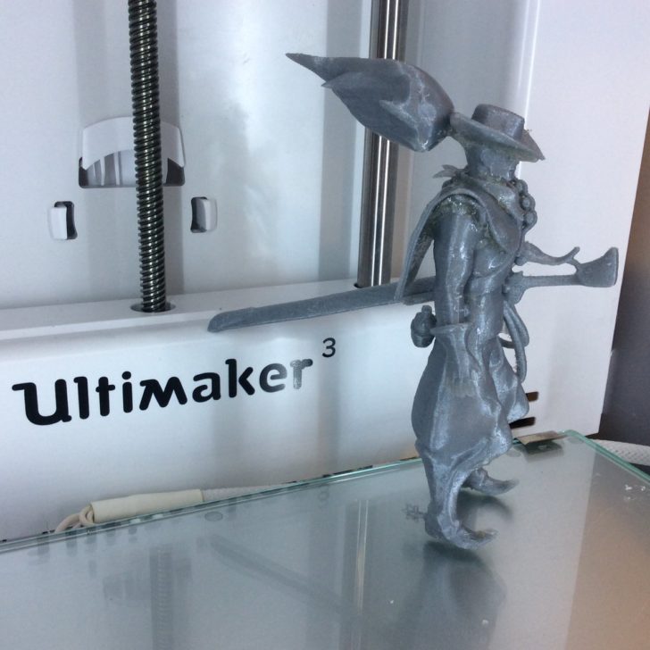

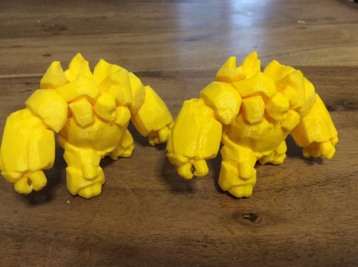

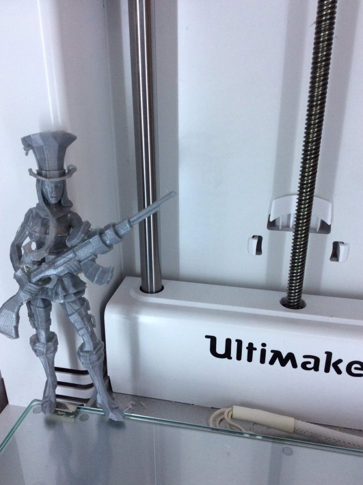

Voici quelques impressions réalisées lors de ce test. Le plus gros print a été la tête de BB8 en 14 parties :
