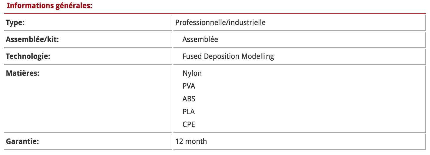

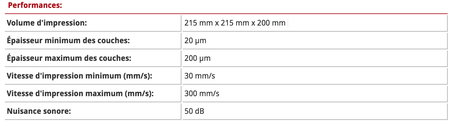

Caractéristiques techniques Ultimaker 3
Les tableaux ci-dessous sont issus de notre comparateur d’imprimantes 3D. N’hésitez pas à y faire un petit tour, ça se passe ici.

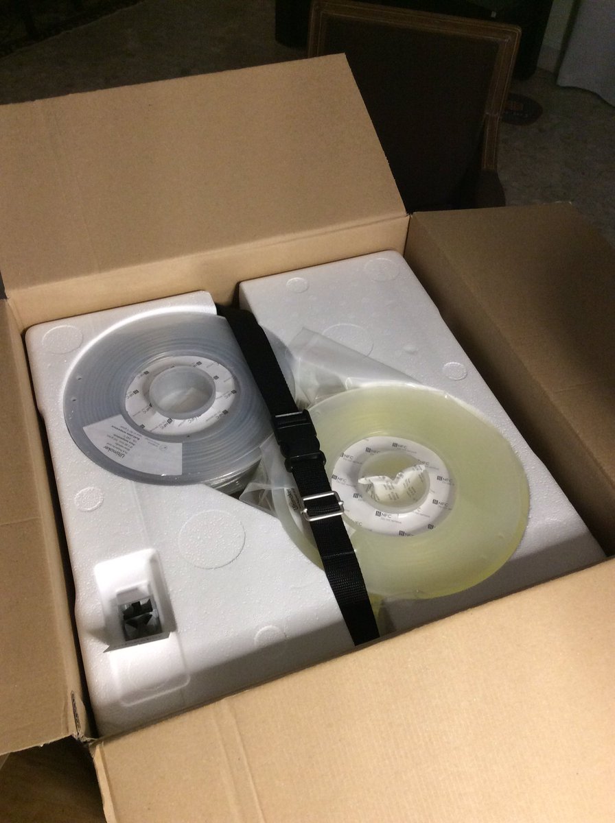

C’est une imprimante neuve qui nous a été livrée. Un emballage plutôt sobre avec une protection impeccable, la machine est bien calée avec une sangle. De plus, l’Ultimaker 3 est une imprimante carénée qui protège bien le mécanisme de l’imprimante. Elle est livrée avec un coffret d’accessoires et deux bobines de filaments, de 500g chacune, l’une en PLA (amidon de maïs) et l’autre en PVA (matière soluble).

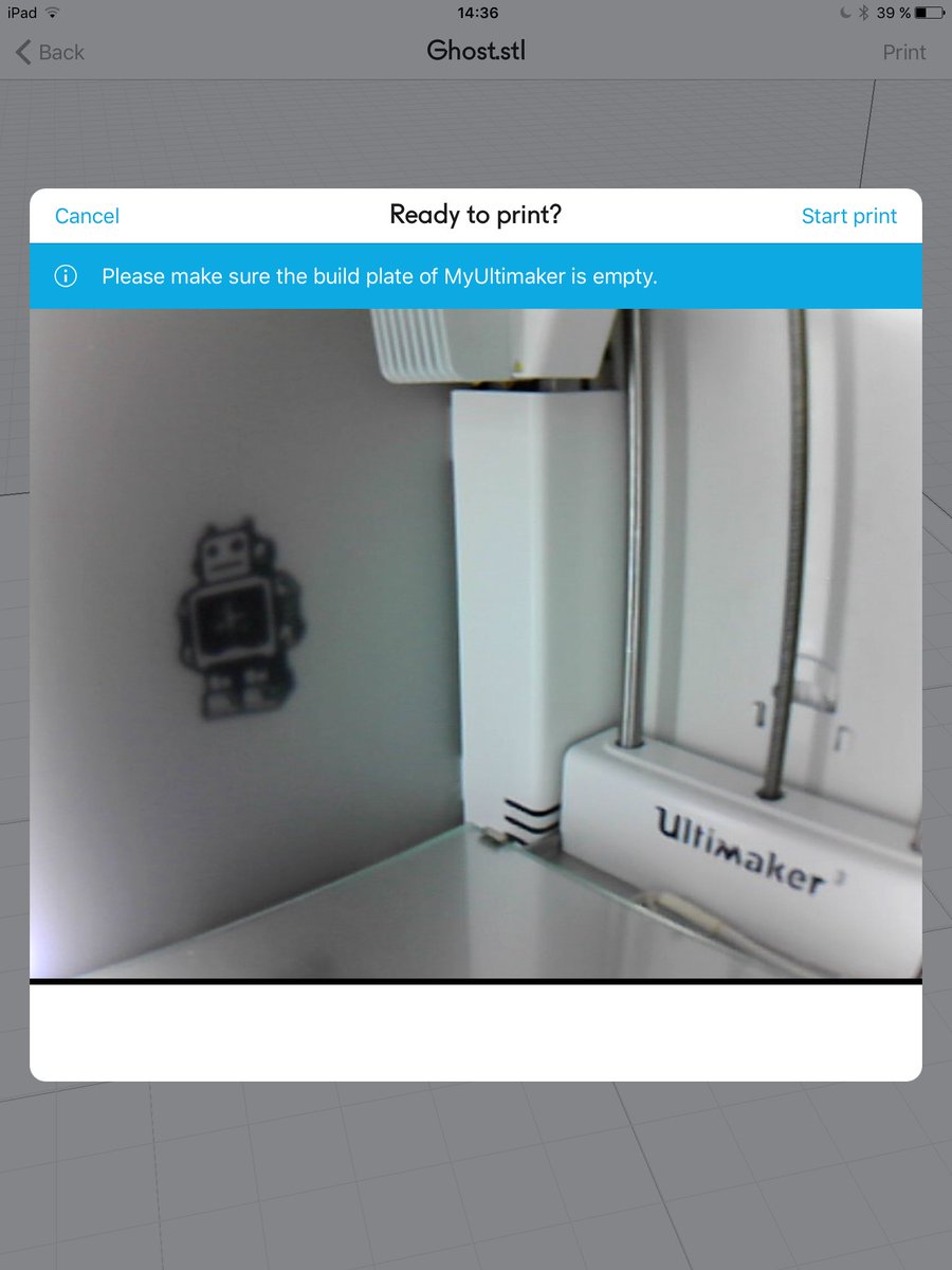

Nous l’avons téléchargée depuis l’AppStore sur iPhone / iPad. Pour fonctionner, il est nécessaire que la connexion Wi-Fi de l’imprimante soit configurée et bien sûr que l’imprimante soit allumée.
Une fois connectée, l’application vous propose de choisir un de leurs modèles disponibles ou alors de sélectionner un fichier STL depuis l’iCould. Une fois choisi, le modèle est visualisé et l’application propose des options simples pour slicer le modèle. Ce n’est pas l’application qui slice le modèle (la tablette n’a sûrement pas assez de puissance pour le faire). Le modèle est en fait envoyé à un serveur de slicing. Cette méthode est très intéressante mais en revanche, elle a une limite : le modèle ne peut pas dépasser une certaine taille. En effet, nous avons testé avec un gros modèle et le slicing de ce fichier nous a été refusé.
Une fois tranché, le modèle peut être directement transféré sur l’imprimante via la connexion Wi-Fi et ensuite imprimé.
Caméra de l'Ultimaker 3
caméra tablette
Wi-Fi Ultimaker 3
réglage ultimaker iphone
L’application mobile permet aussi de visualiser l’impression via la caméra embarquée de l’imprimante.

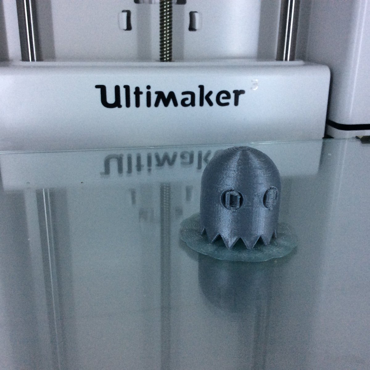

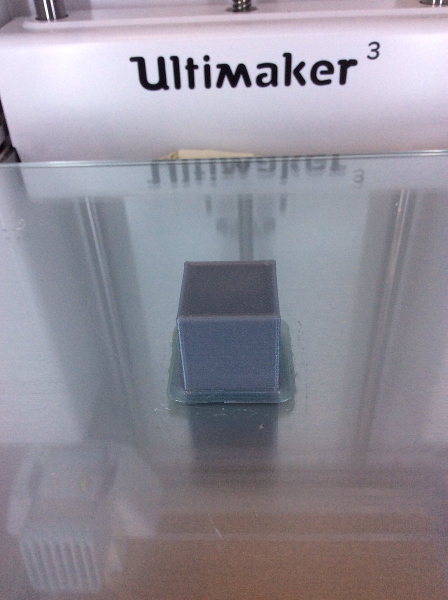

Donc voici nos deux premières impressions :
Test précision Ultimaker 3
Test qualité Ultimaker 3

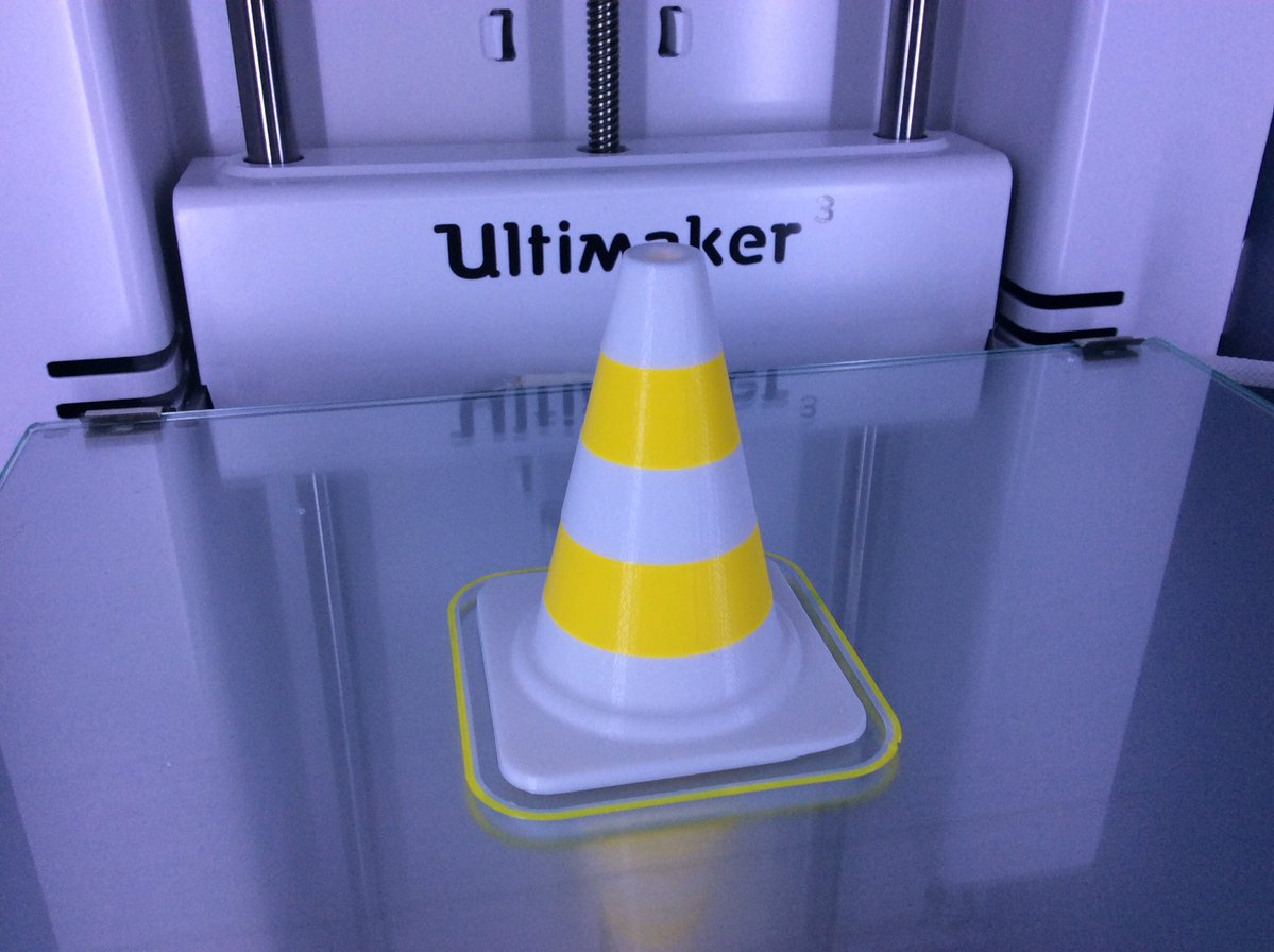

 Quand on veut tester un bicolore, on commence par le cône de chantier et le résultat est plutôt bien réalisé. Le panda est pas mal non plus …
Impression 3D bicouleur

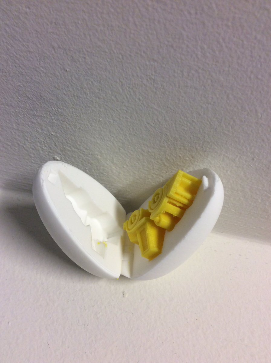

Mais le double extrudeur est surtout intéressant pour les supports. Il permet de les imprimer en PVA (filament soluble dans l’eau) et ainsi les retirer en trempant l’impression dans l’eau. Nous avons utilisé des supports en PVA pour l’impression de figurines et le résultat est plutôt sympa :
Test support soluble
Support retirés
Test cheval
cheval sans support
 Deux choses à noter :
  1. L’Ultimaker extrude un peu de filament à chaque début d’impression pour chacune des buses.
  2. Le plateau chauffant en verre de l’imprimante a une bonne accroche et l’objet se retire facilement une fois refroidi

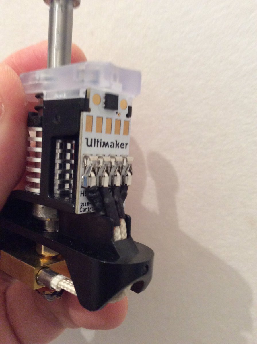

  • Le changement de tête d’impression est aussi facilité par le système Plug&Play. Chaque tête d’impression contient son capteur et sa cartouche de chauffe et se “clipse” sans branchement

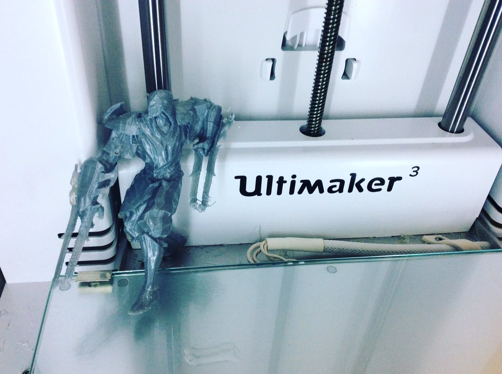

Voici quelques impressions réalisées lors de ce test. Le plus gros print a été la tête de BB8 en 14 parties :
