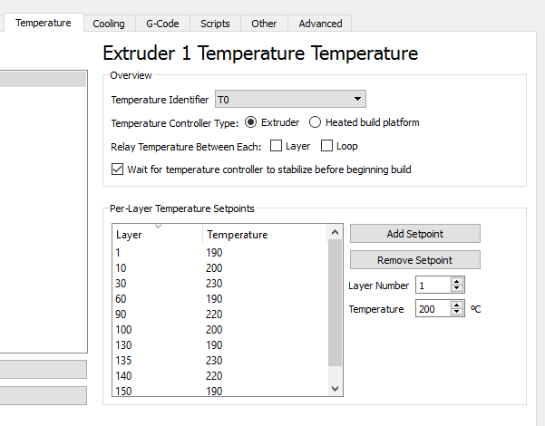

Dans l’onglet température, mettez des points de températures plus ou moins hauts à des couches différentes :
Réglages des points de température dans S3D
Si vous n’avez pas S3D et que vous utilisez un autre Slicer, vous devrez éditer le fichier GCode à la main en ajoutant une ligne de GCode :
M104 Sxxx Ty
xxx correspond à la température en degrés Celcius et y votre identifiant d’extrudeur (T0 si vous n’en n’avez qu’un).
Dans l’exemple ci-dessus, S190 est la température (ici 190°C) et T0 est l’extrudeur 0 (soit votre premier extrudeur).
