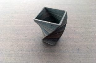

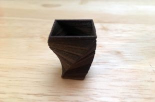

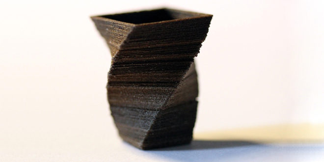

Le woodfill devient plus foncé quand il est chauffé plus fort. Avec cette technique, si vous avez un filament assez clair, vous pouvez créer des couches / strates dans votre impression comme si la pièce avait été taillée dans du bois. Et plus la pièce est grande, plus l’effet est réussi.
Mes choix de couches ont été trop réguliers mais le résultat ne rend pas si mal. Variez un maximum sur une grande pièce avec un filament plus clair pour un résultat encore meilleur.

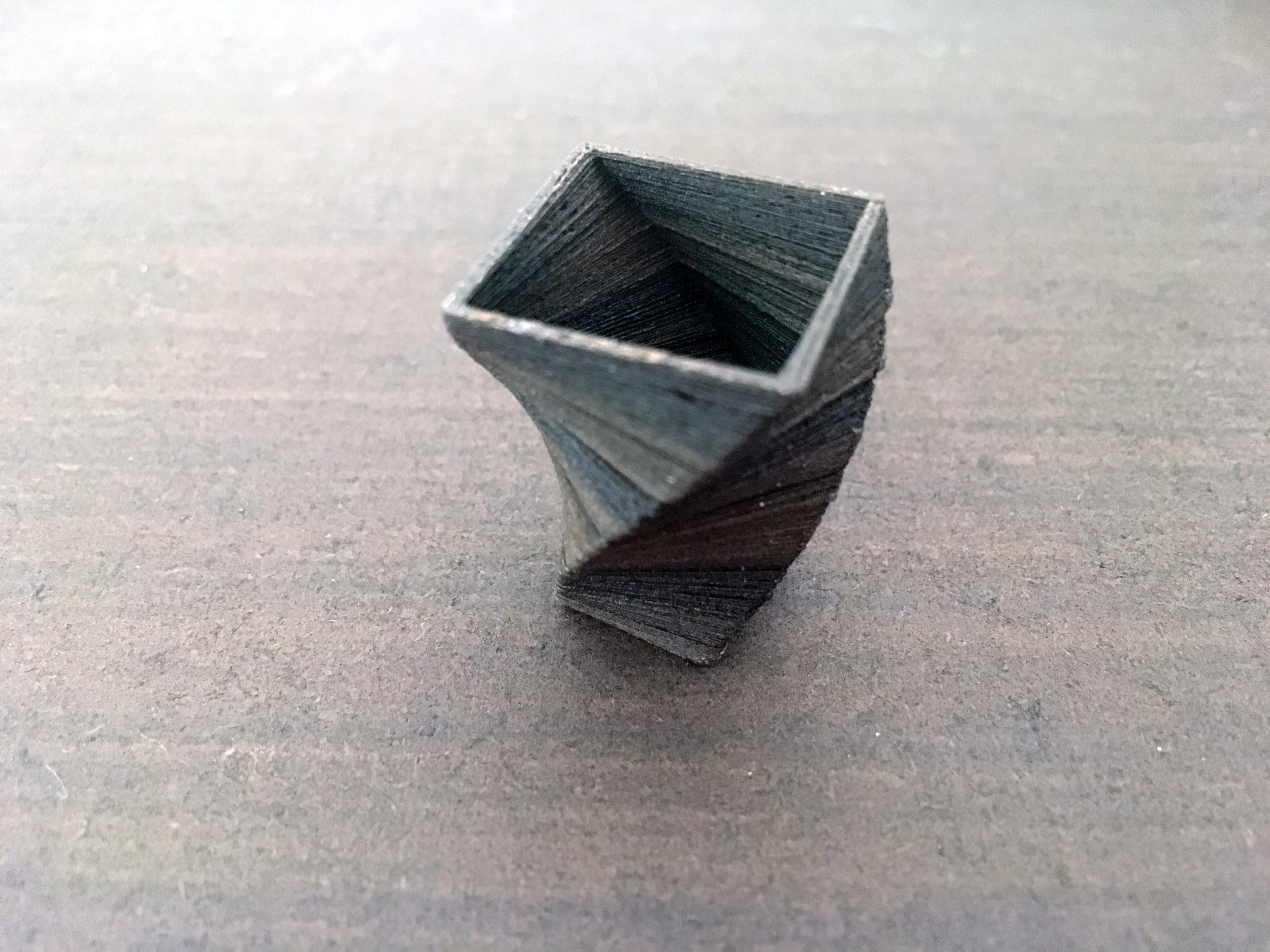

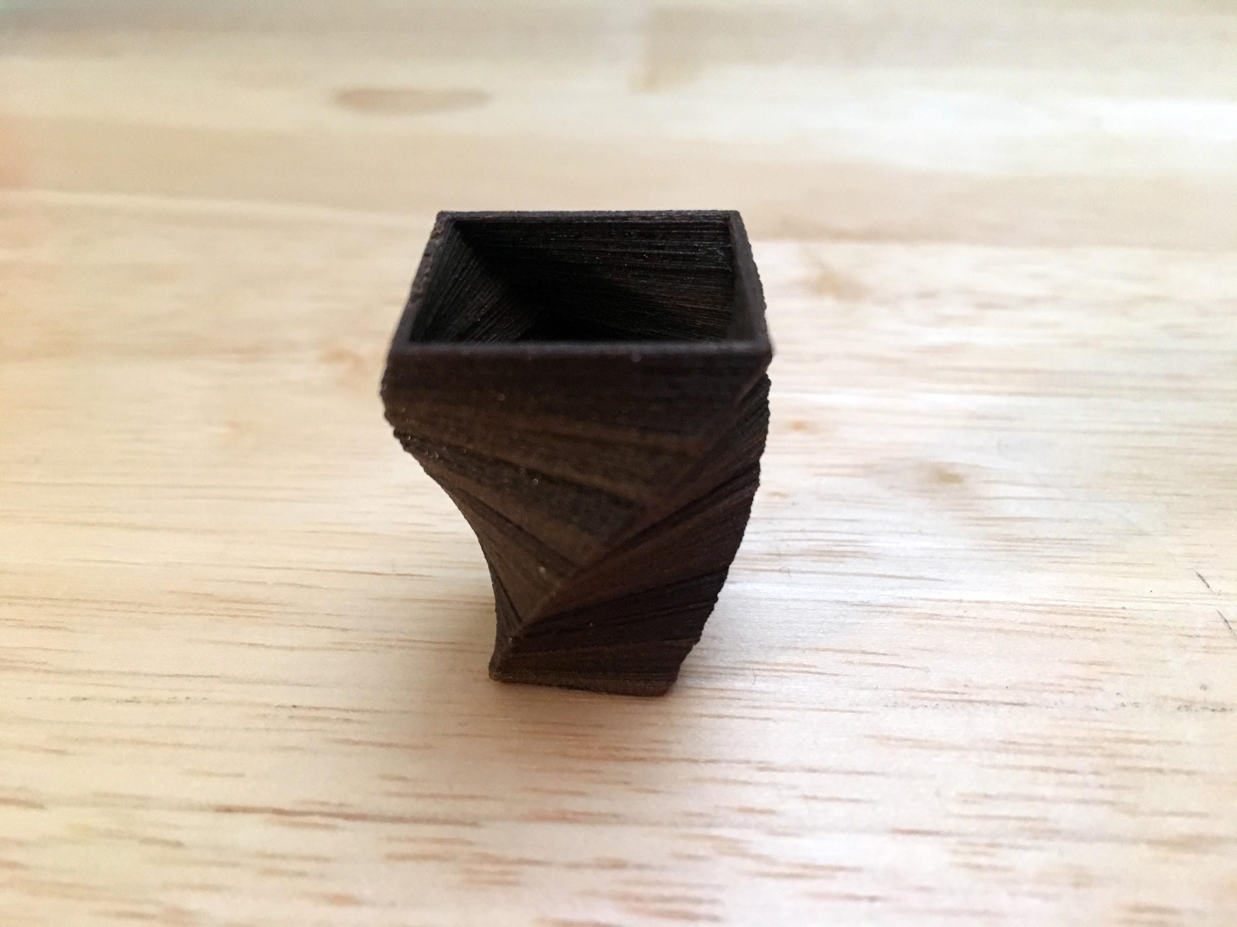

Et voilà le résultat à la fin de l’impression :
Résultat Woodfill Multilayer Temp
Woodfill Multilayer Temp 3
Woodfill Multilayer Temp 2
Si vous voulez faire des tests, je vous conseille cette pièce et changez la température toutes les 10 couches avec du 0.1mm par couche pour bien vous rendre compte des changements.
