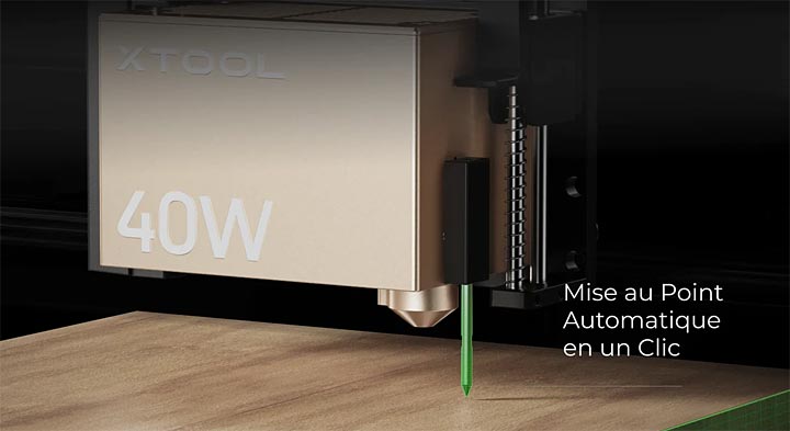

A l’instar des imprimantes 3D, le xTool S1 est équipé d’un capteur pour définir la mise au point automatique.
xTool S1 autofocus
Le positionnement à deux points du laser permet une précision aussi fine que l’utilisation d’une caméra pour graver au bon endroit, sans défaut.

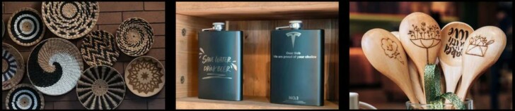

Compatible avec des surfaces non planes
La gravure avec mise au point dynamique permet de graver des motifs sur des surfaces non planes. Les exemples ne manquent pas : stylo, cuillère en bois, vêtement en cuir, flasque de marin, etc.
xTool S1 gravures

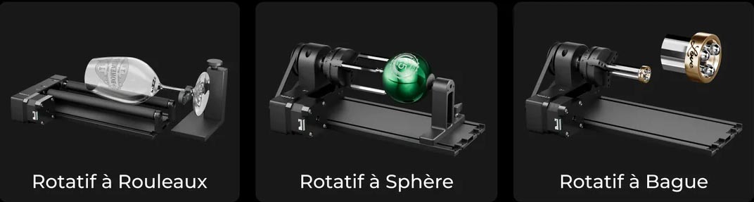

Pour une gravure rotative, l’accessoire adéquat RA2 Pro s’adapte aux sphères, aux gobelets, aux bagues, aux cylindres sur un rouleau (cannette en métal, bouteille en verre, bague…).
xTool RA2 Pro rotatif
