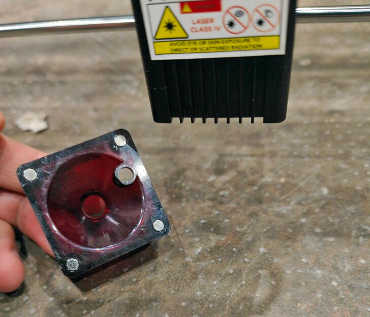

Le Acmer P1S Pro dispose d’un petit capot rouge aimanté autour de la tête laser qui lui permet de limiter significativement les rayons lasers. La marque fournit en outre des lunettes de protection pour les yeux.

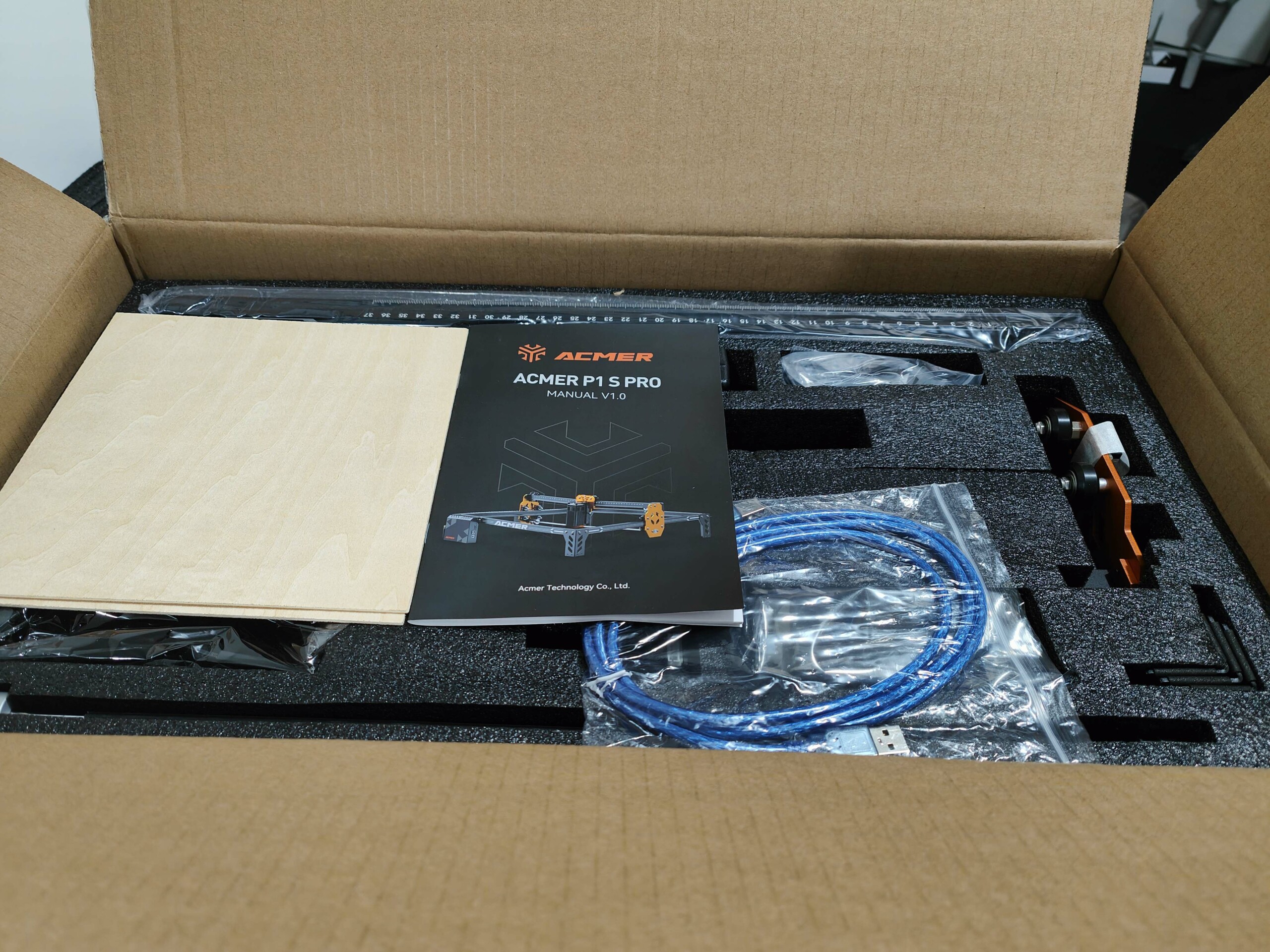

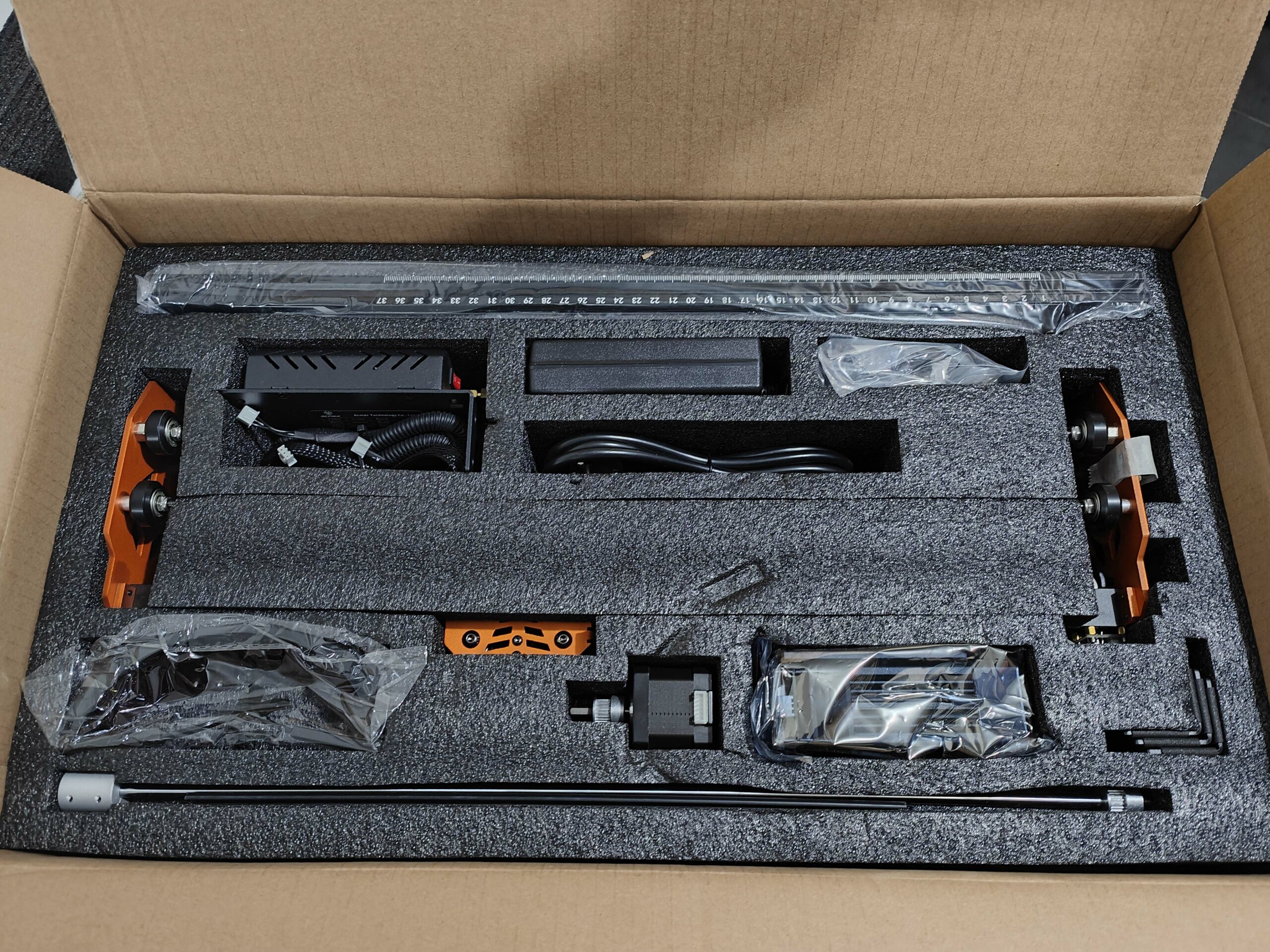

Déballage (unboxing)
L’emballage est à l’image du laser, simple et efficace. Tout est bien protégé, chaque composant est dans une place attitrée.

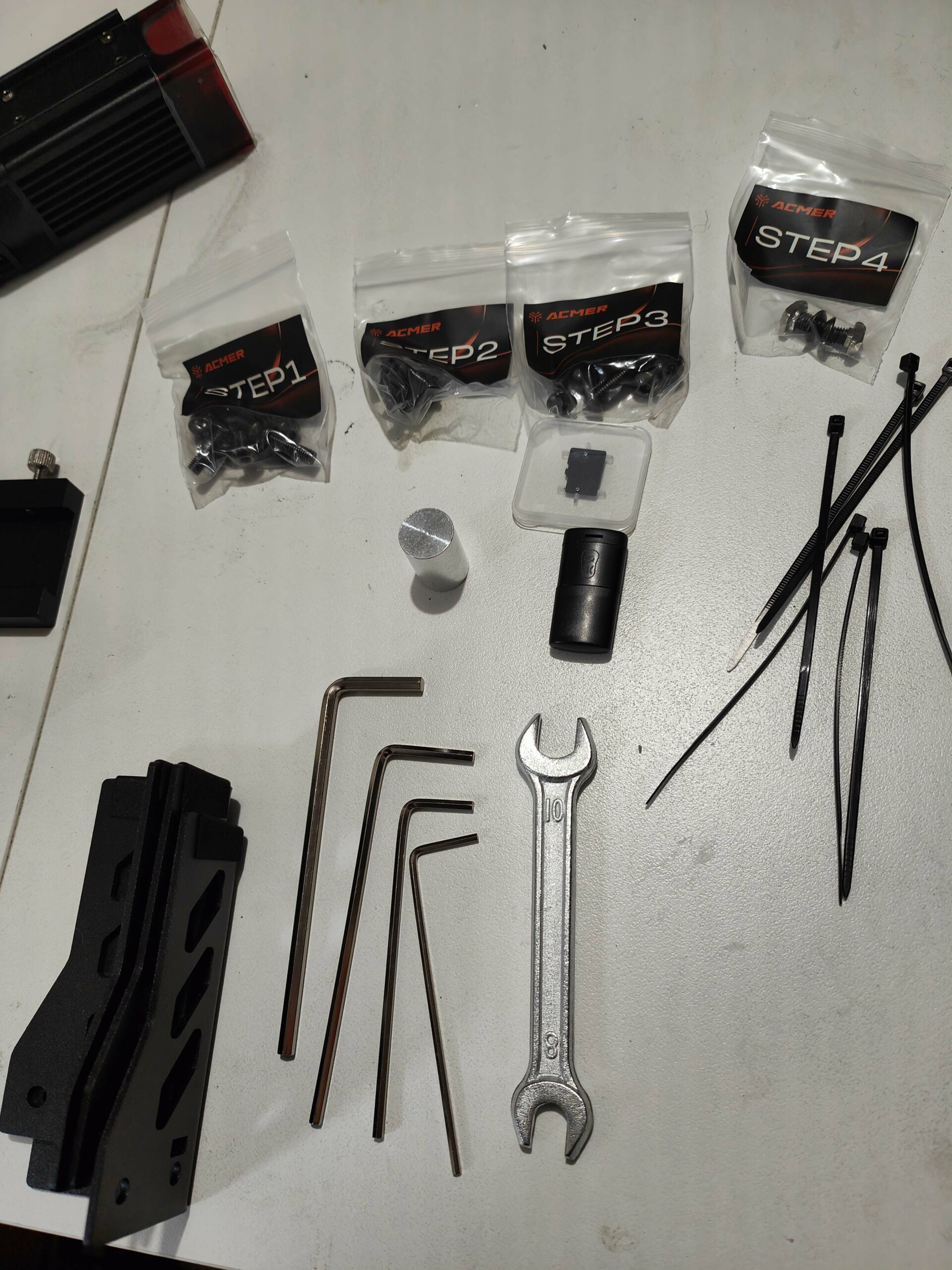

En plus des éléments nécessaires au montage pour ce test, Acmer met à disposition de son P1 S Pro :
Montage Acmer P1S Pro
Il parait qu’une bonne vidéo vaut mieux qu’un long discours, alors je vous mets ci-dessous la vidéo officielle du montage.
Le montage est particulièrement facile et la notice (en anglais) explique bien les différentes étapes. Les vis sont ensachées par étape pour éviter de faire des erreurs.

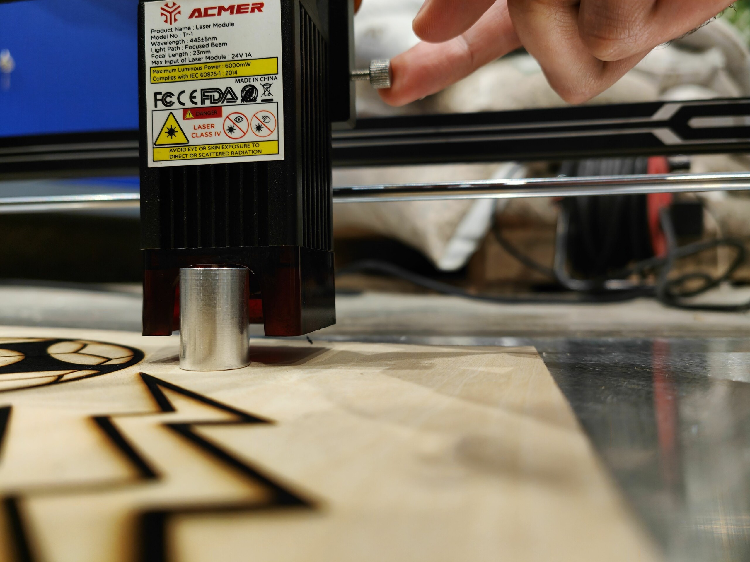

Avant toute chose, il faut adapter la distance du laser avec la cale fournie. Il suffit de légèrement dévisser la tête laser, de glisser la cale entre la tête et l’objet à l’emplacement prévu sur le capot de protection rouge, puis revisser la tête.

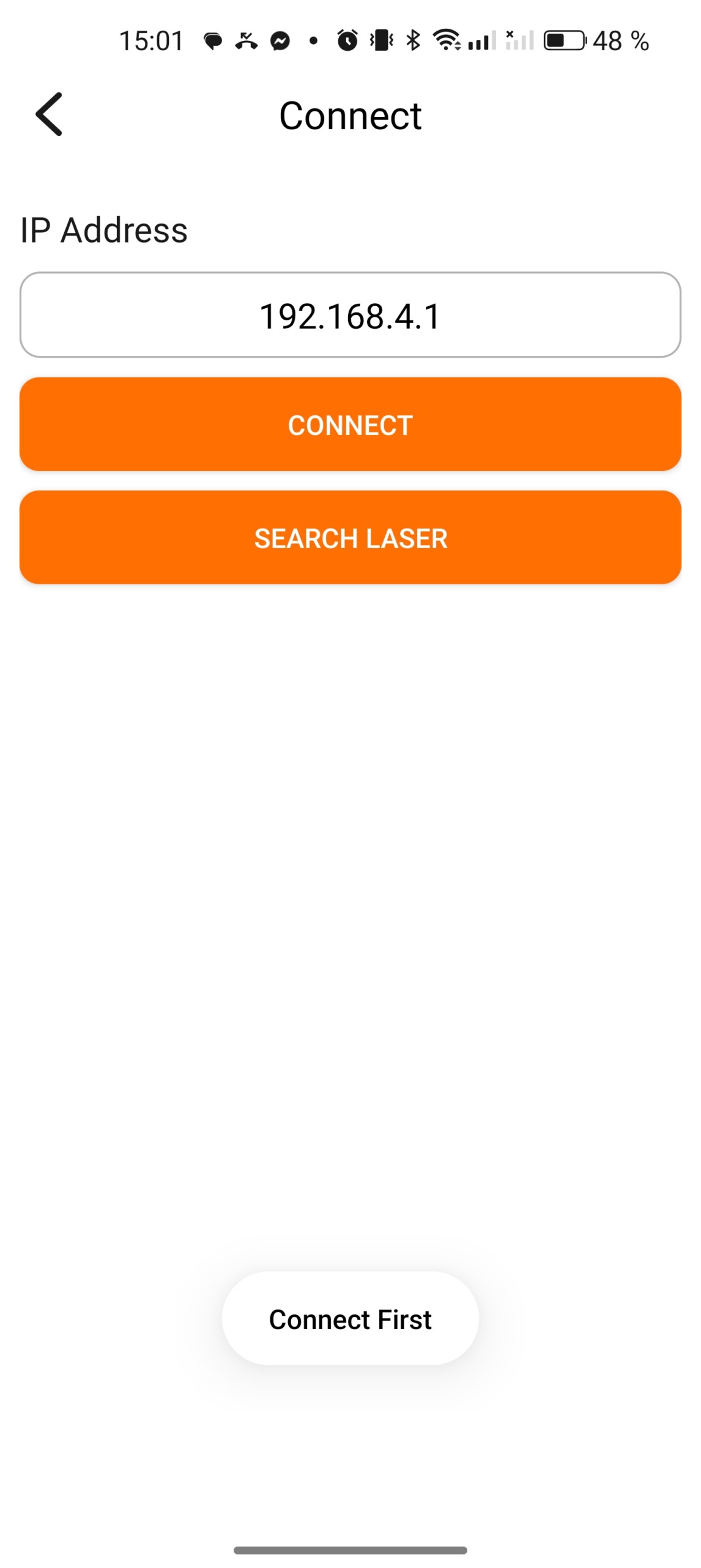

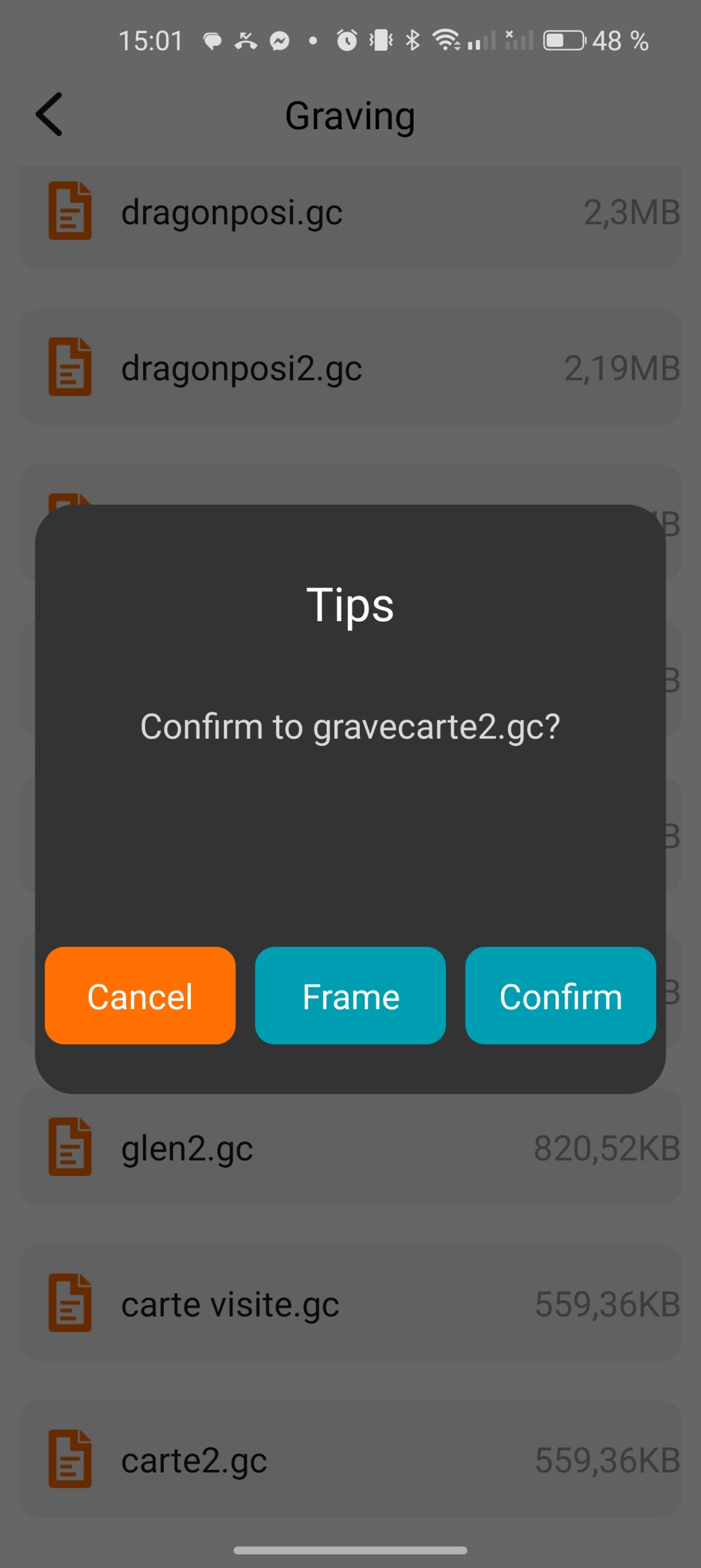

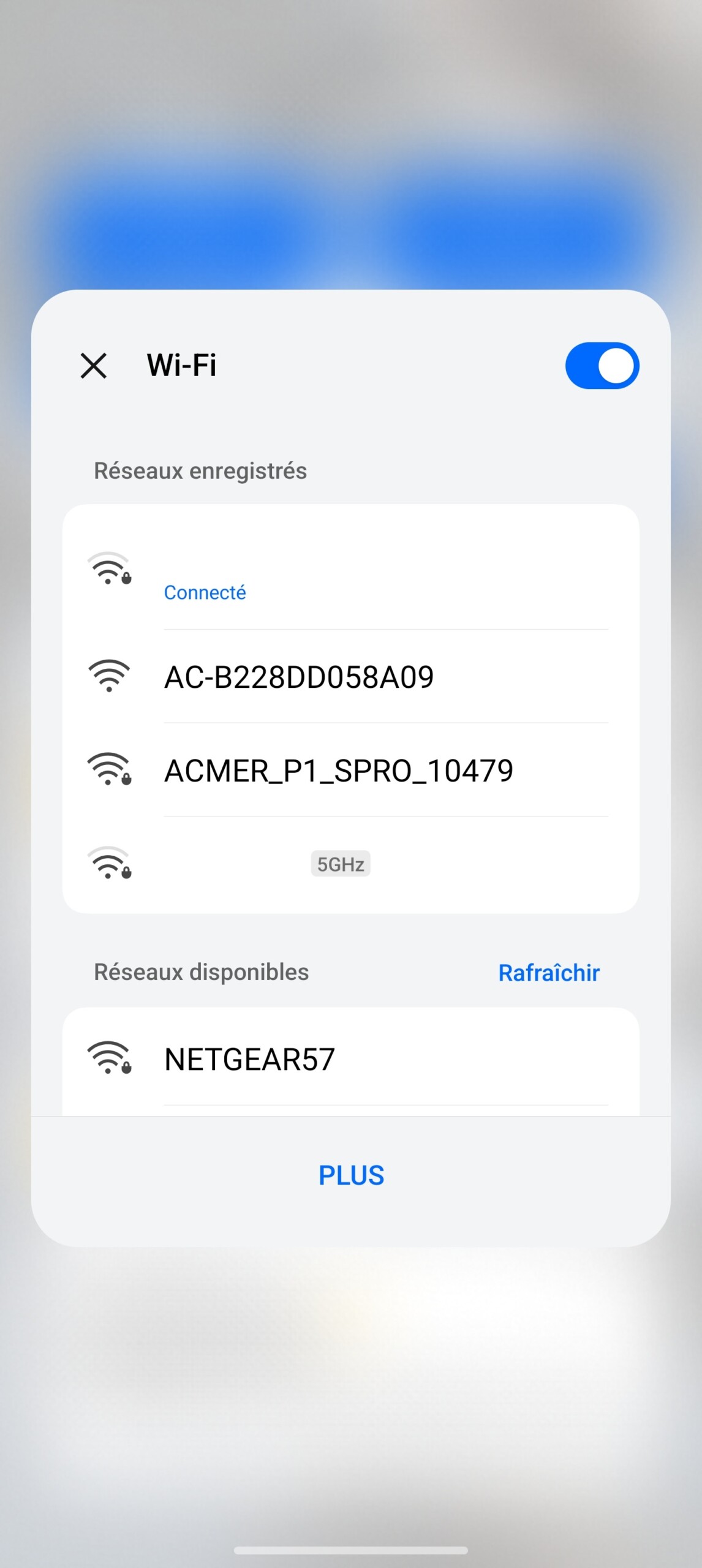

Par la suite, pour lancer l’opération depuis l’application Acmer sur smartphone ou tablette, il faudra se connecter sur le réseau Wifi émis par le graveur. On enchaine ensuite en se connectant sur l’adresse IP de la machine (par défaut 192.168.4.1) et on aura accès à notre carte SD ainsi qu’à d’autres opérations que je détaillerai plus loin.
Il suffit ensuite d’utiliser la fonction “Frame” pour dessiner les contours de notre projet avec une lumière, puis de valider pour commencer le travail.

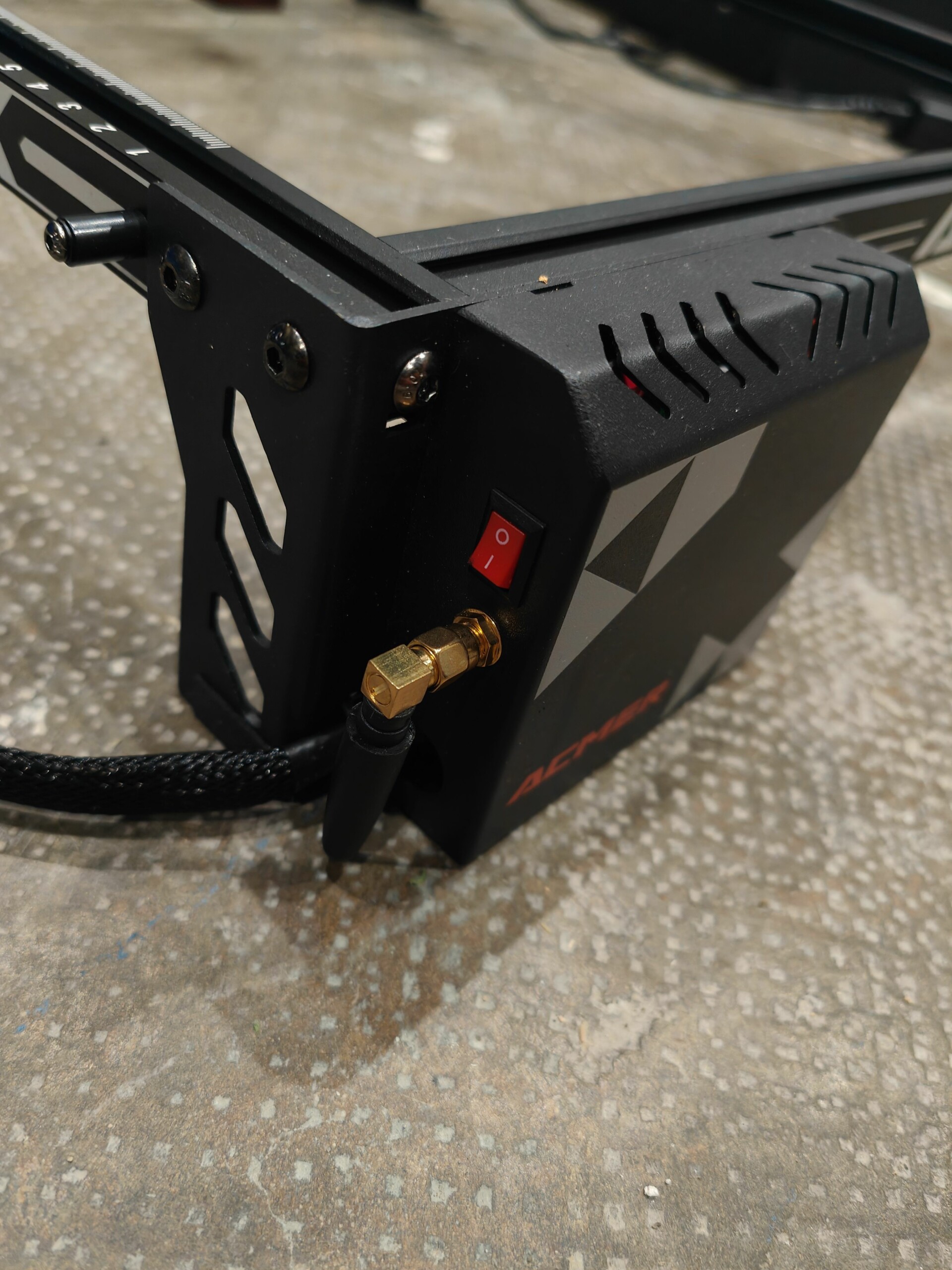

Connectique

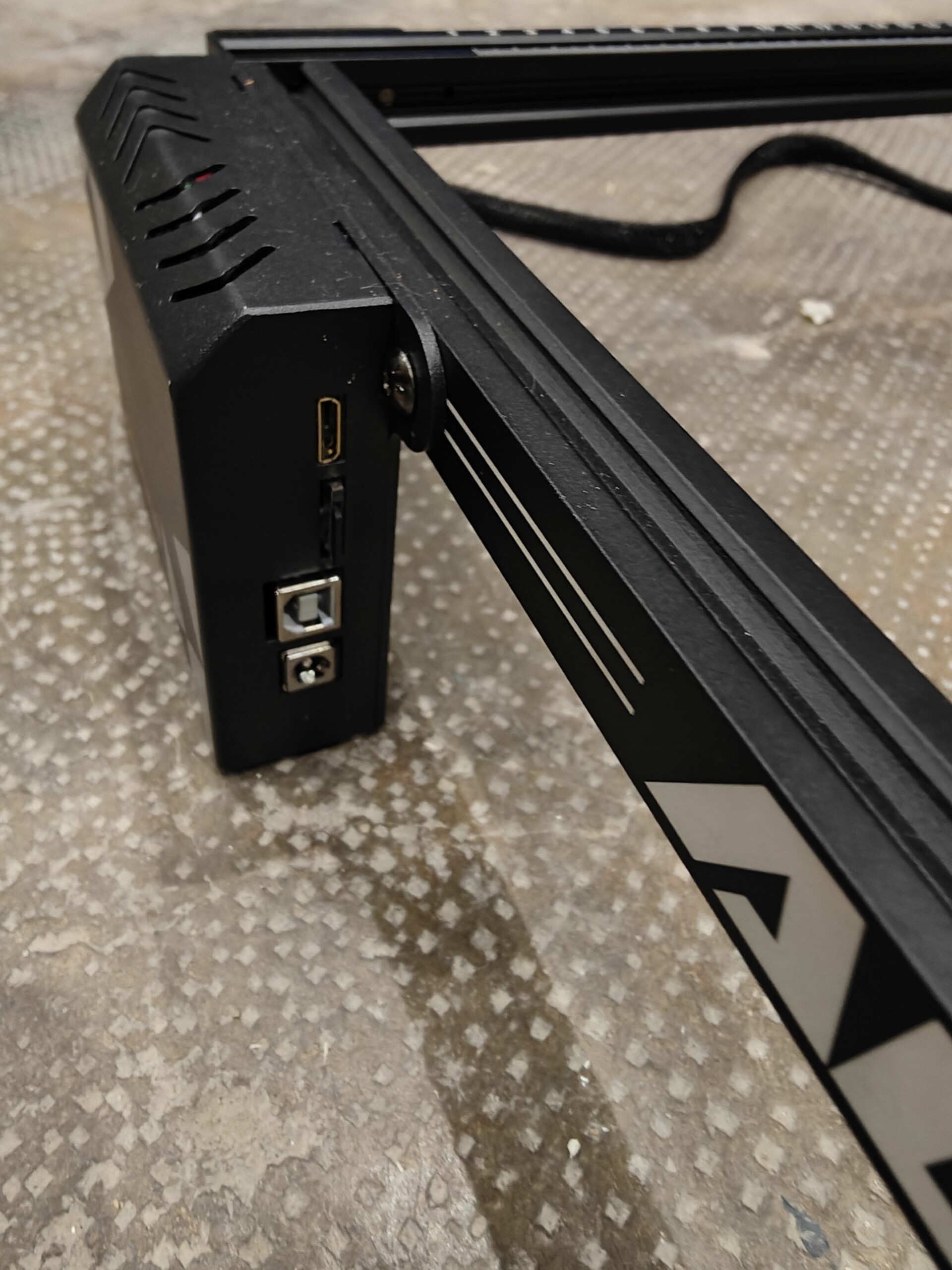

Sous le bouton d’alimentation situé sur la face avant, nous pouvons brancher une antenne Wi-Fi (fournie), permettant d’augmenter la portée du signal. De l’autre coté se trouvent le port pour la carte SD, l’emplacement pour la prise USB pour se relier à un ordinateur, l’accès pour la prise d’alimentation mais aussi une prise destinée à un accessoire dont l’usage n’est pas expliqué dans la notice d’utilisation.

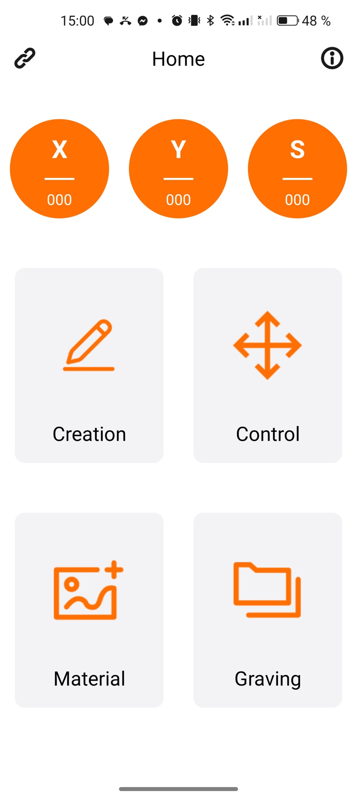

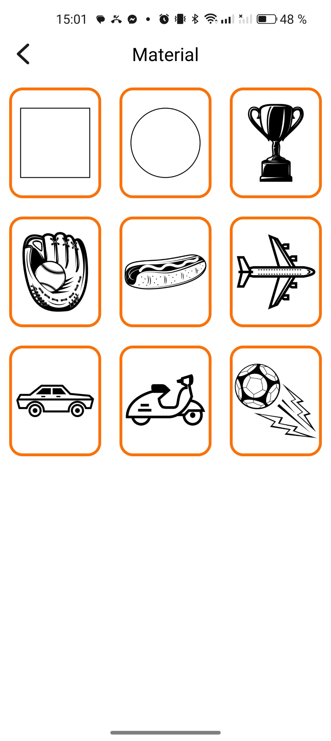

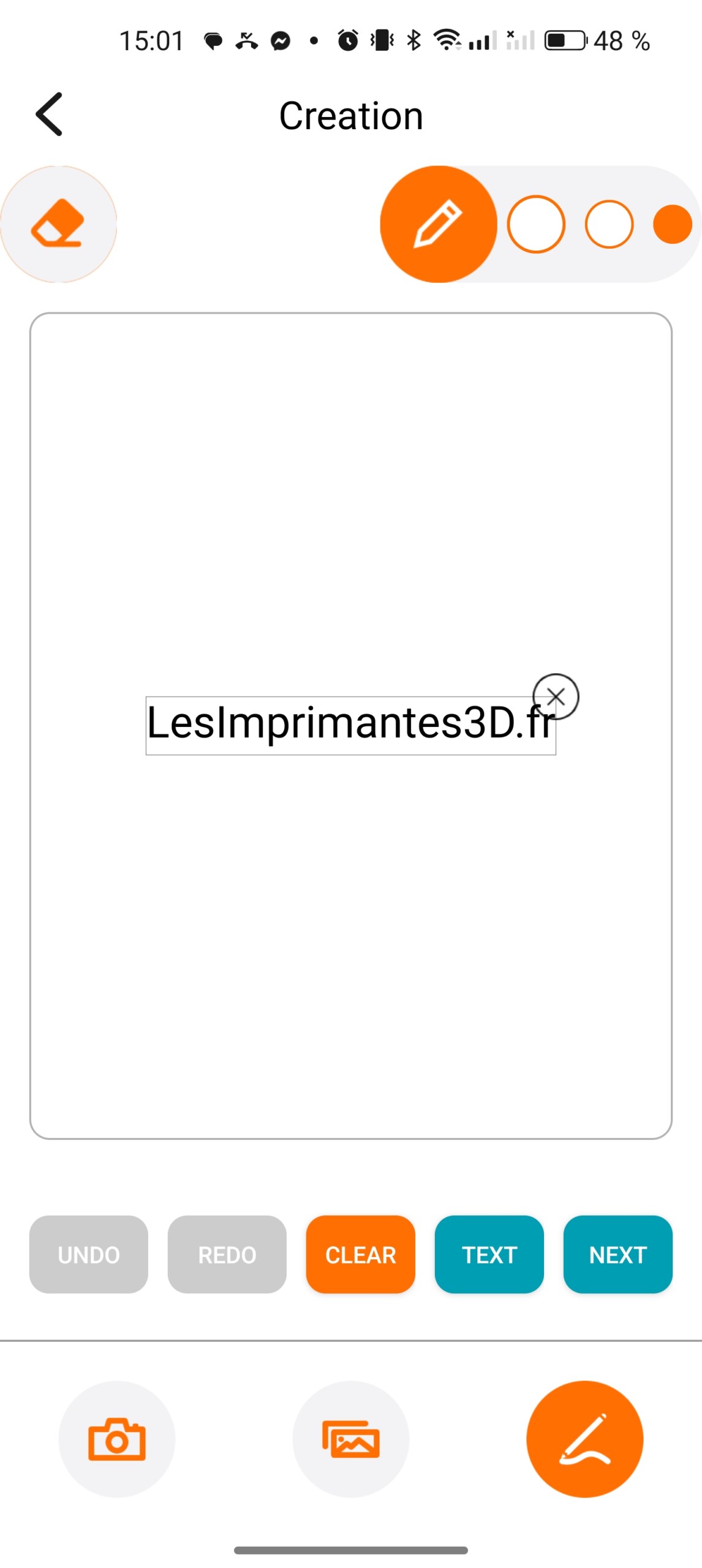

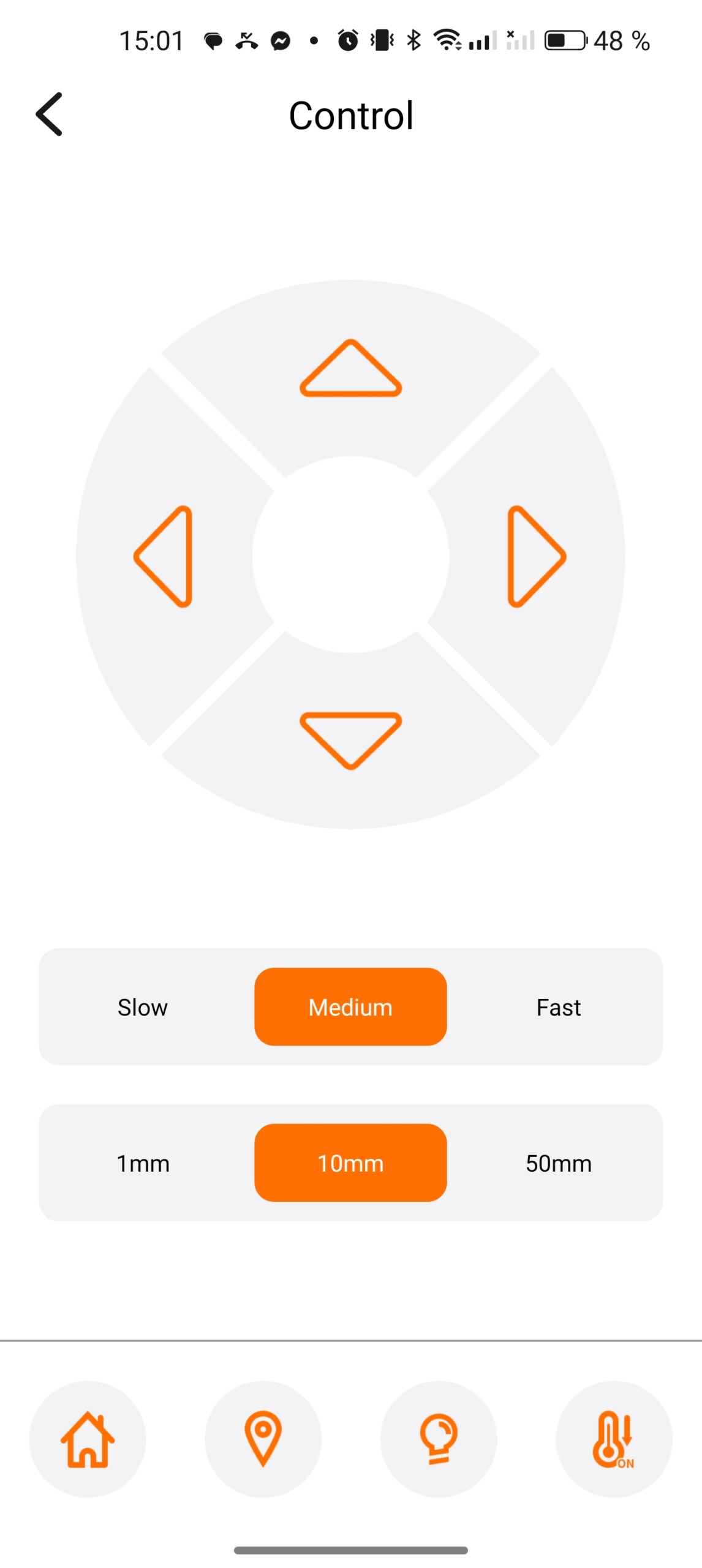

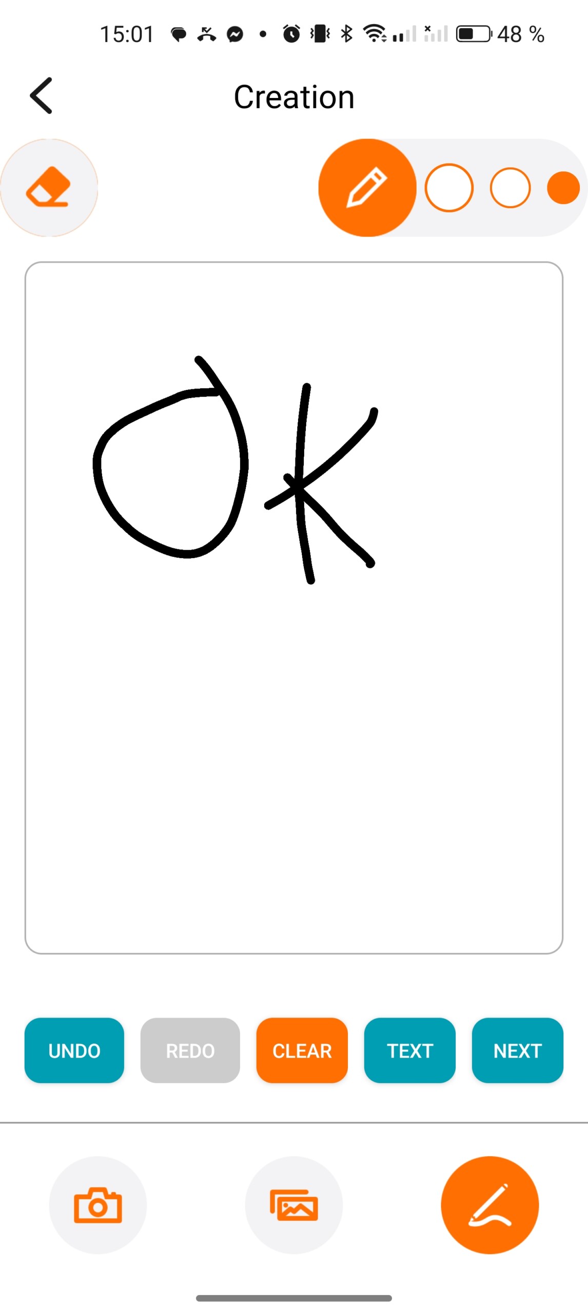

L’application mobile Acmer permet de graver des fichiers de test pré-configurés. Les paramètres sont optimisés pour être utilisés sur les morceaux de bois fournis par le fabricant.
Vous pourrez également manuellement déplacer la tête ou utiliser l’outil de dessin. Ce dernier vous permettra de graver ce que vous dessinerez ou de simplement générer un texte.

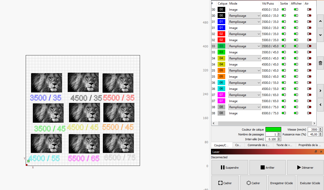

Ce graveur laser est compatible avec Laser GRBL ou LightBurn. Dans mon cas, j’ai utilisé le second pour préparer mes travaux.

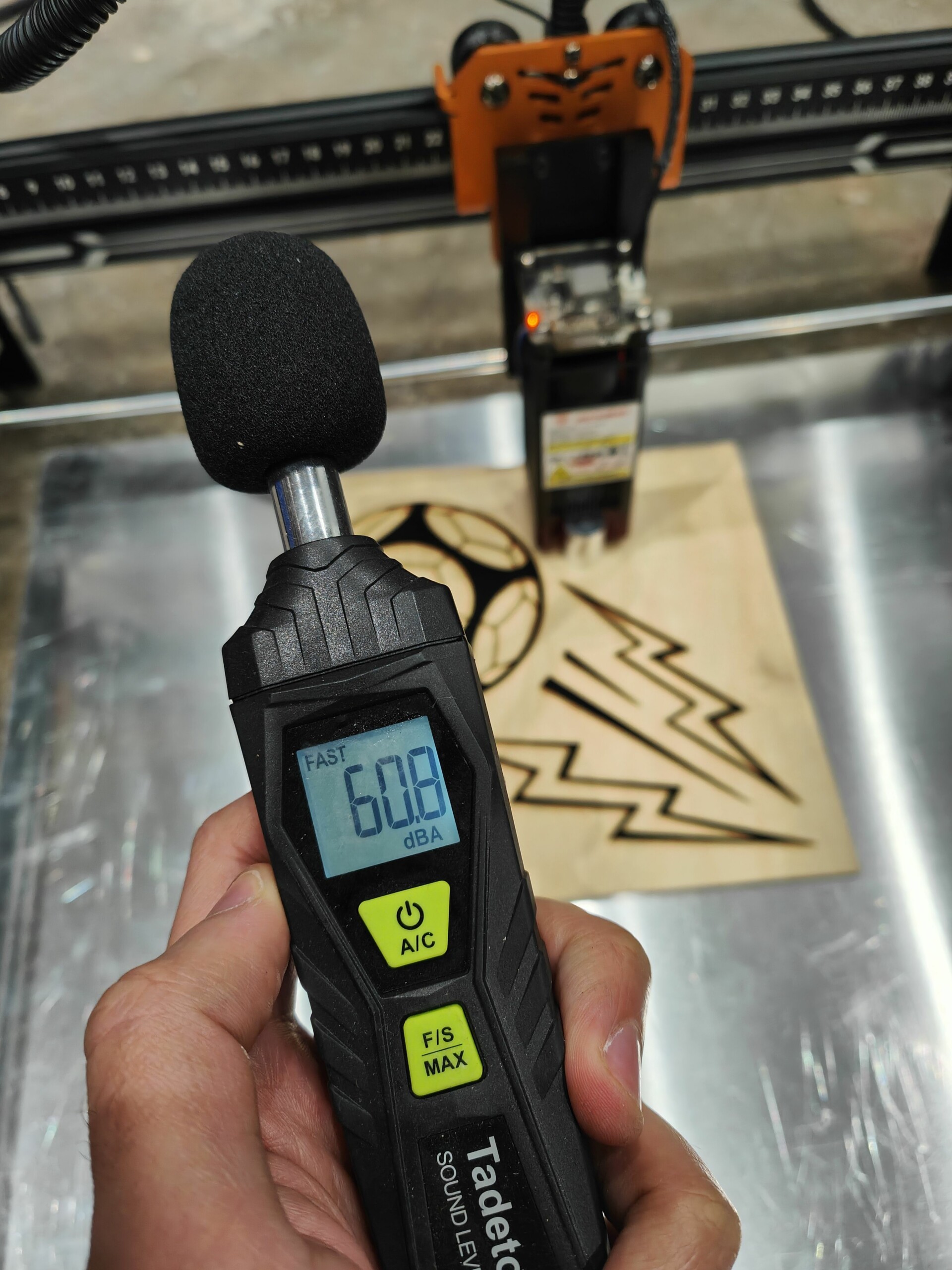

A partir du moment où vous allumez votre graveur, la ventilation de la tête laser s’entend clairement. Cette dernière atteint en moyenne les 60 dB.

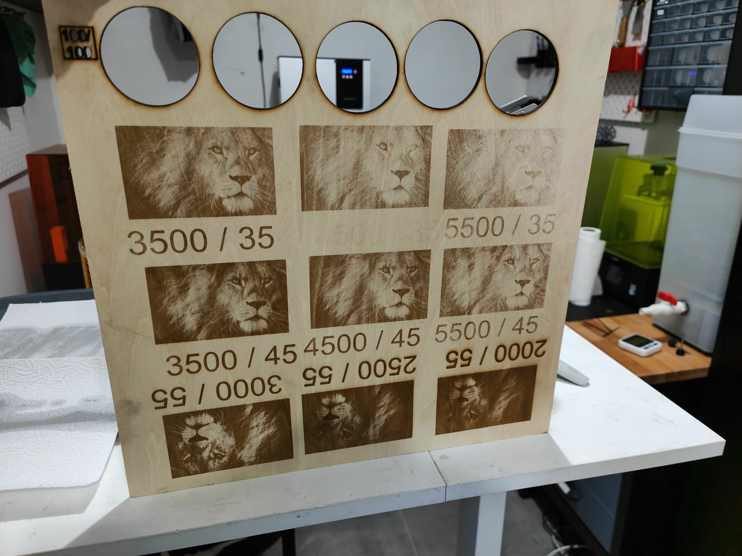

Si le graveur laser P1S Pro dispose d’une tête de 6 watts “seulement”, cette dernière est parfaitement capable de couper du bois de 4 mm d’épaisseur en un seul passage. J’ai donc utilisé Lightburn pour préparer une gravure et une découpe sur les projets ci-dessous.

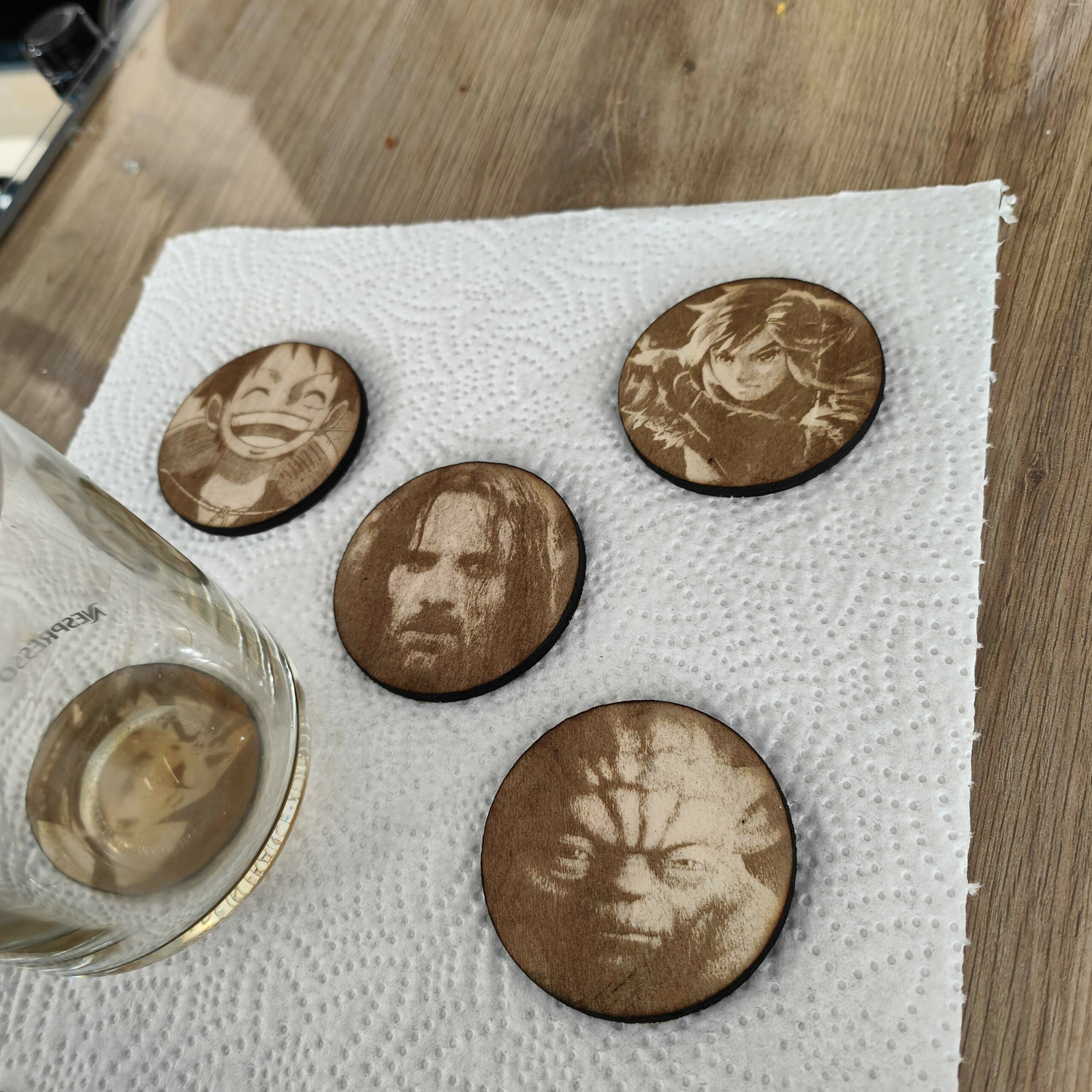

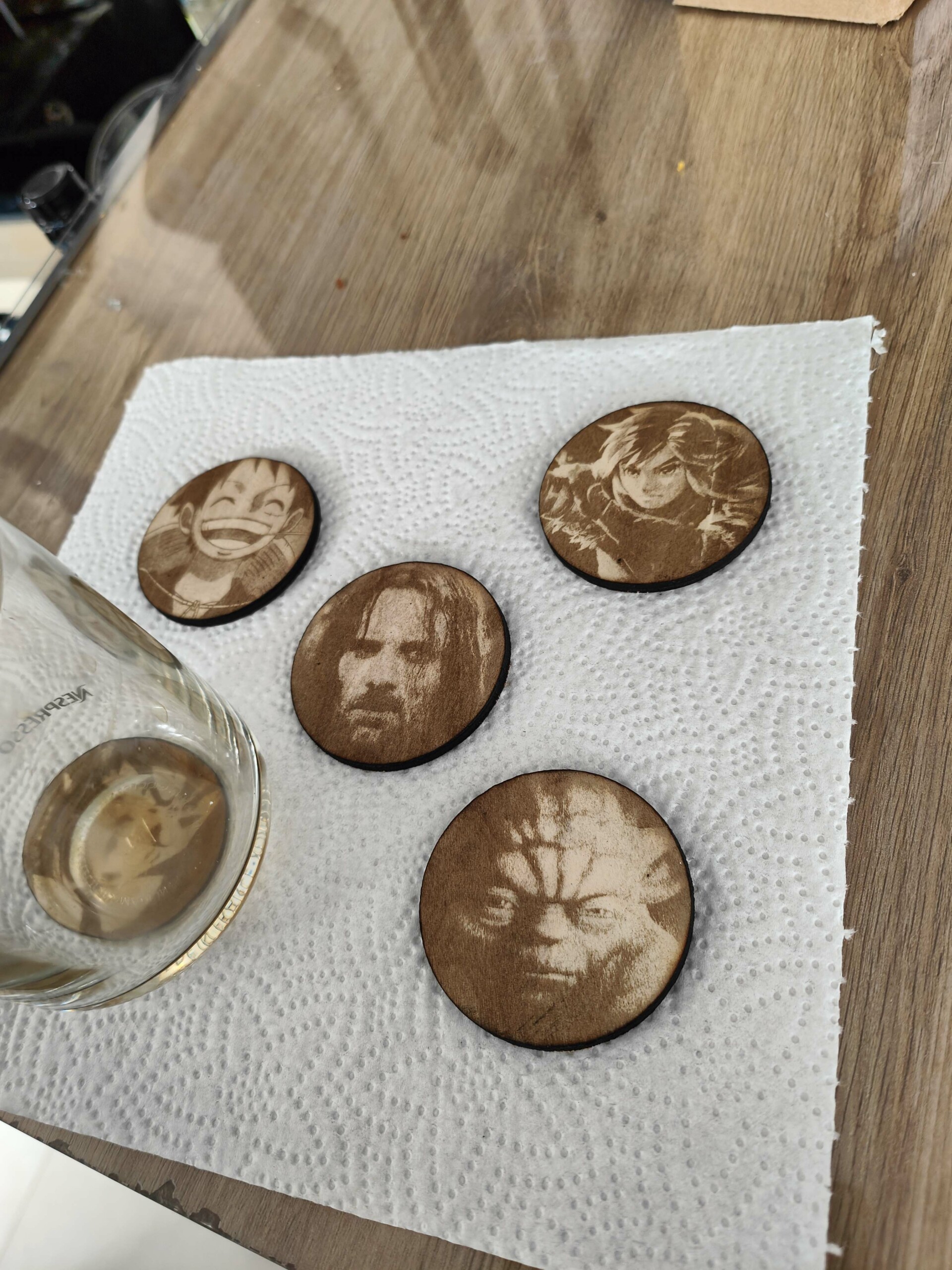

Des “petits” dessous de verre

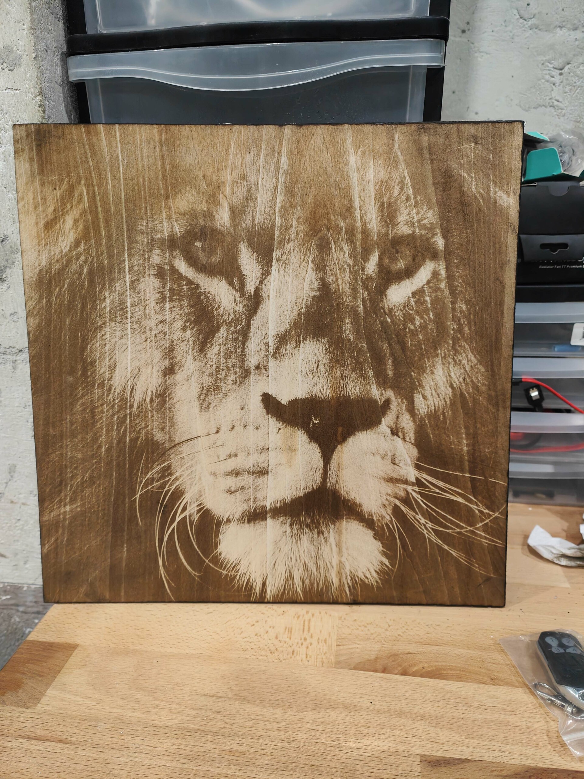

Une gravure sur bois d’un lion avec le découpe du contour. Cette gravure a demandé un peu plus de 2 heures pour un cadre de près de 30 centimètres de hauteur

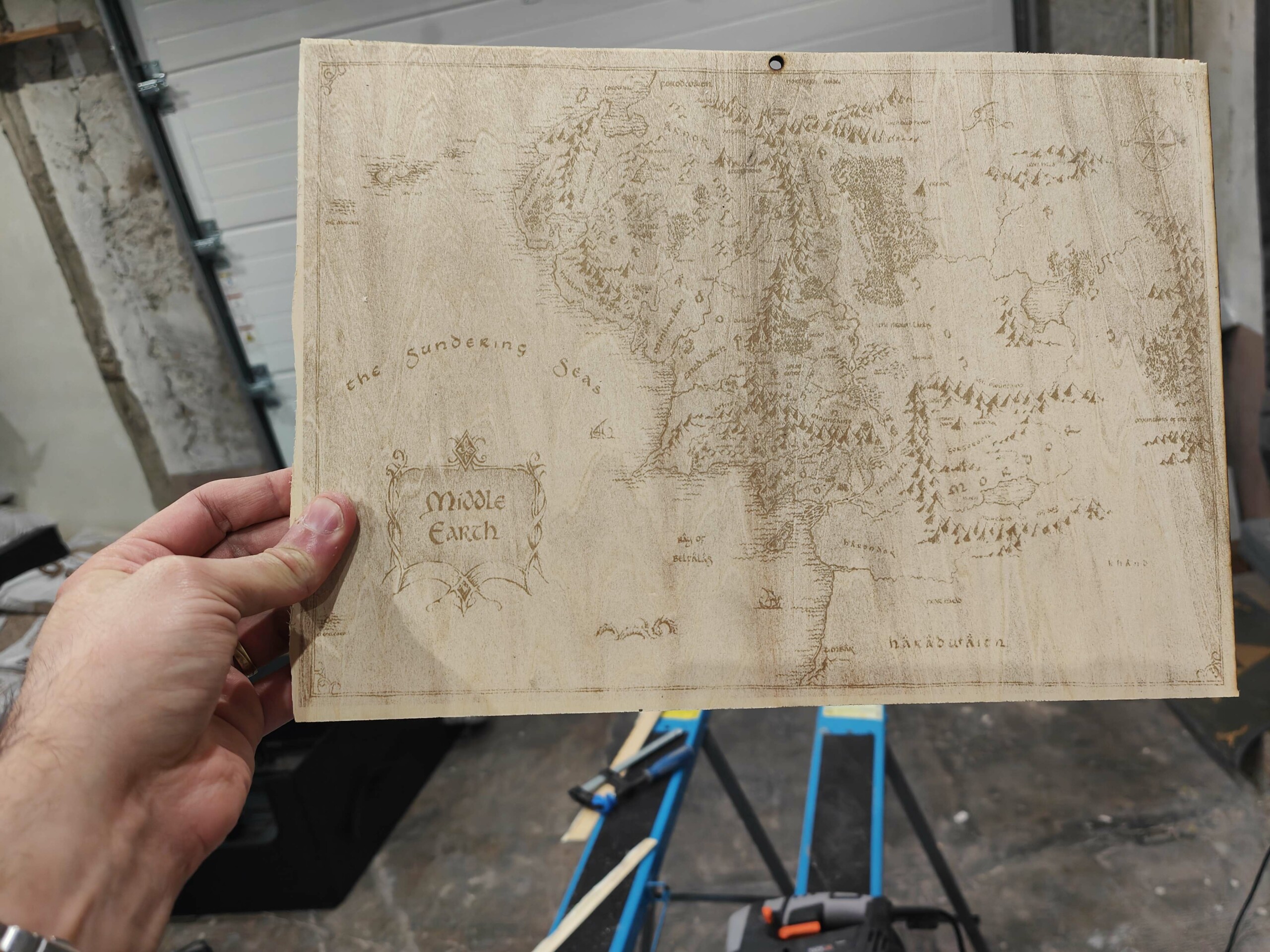

Une carte des terres du milieu, j’avais oublié de faire couper le côté gauche par le logiciel, j’ai dû le finir à la scie sauteuse

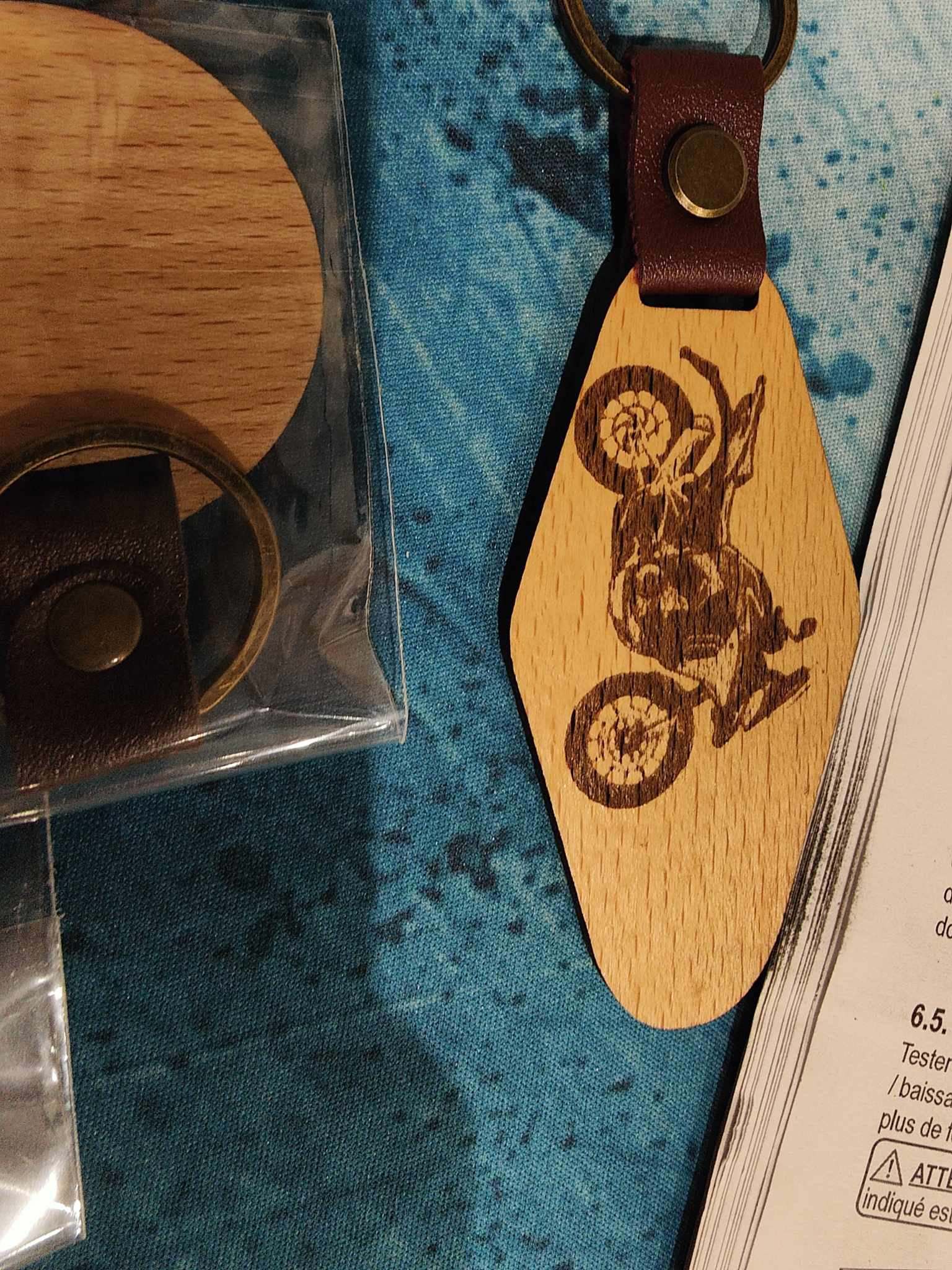

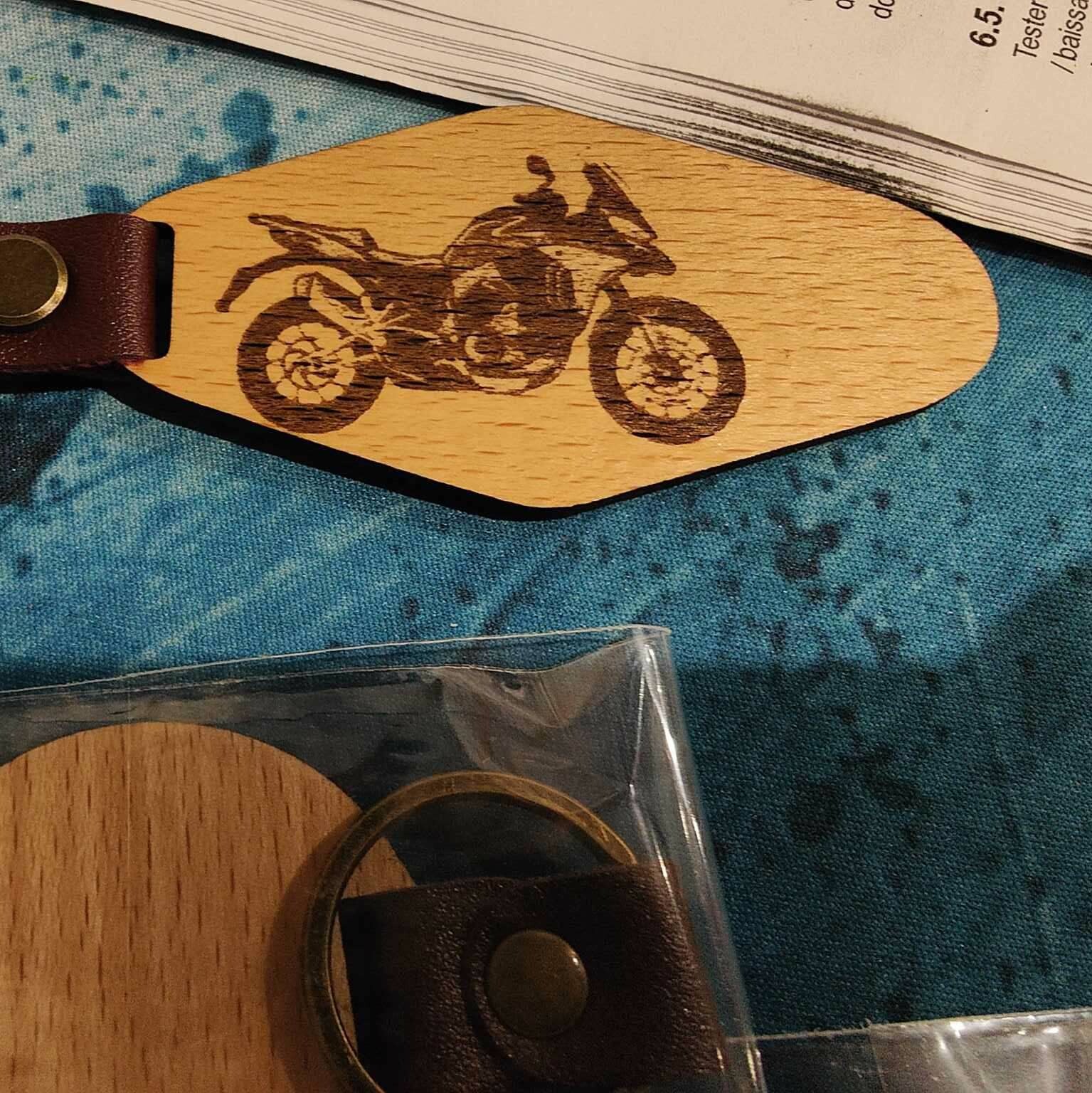

J’ai gravé une illustration de ma moto sur un porte clé

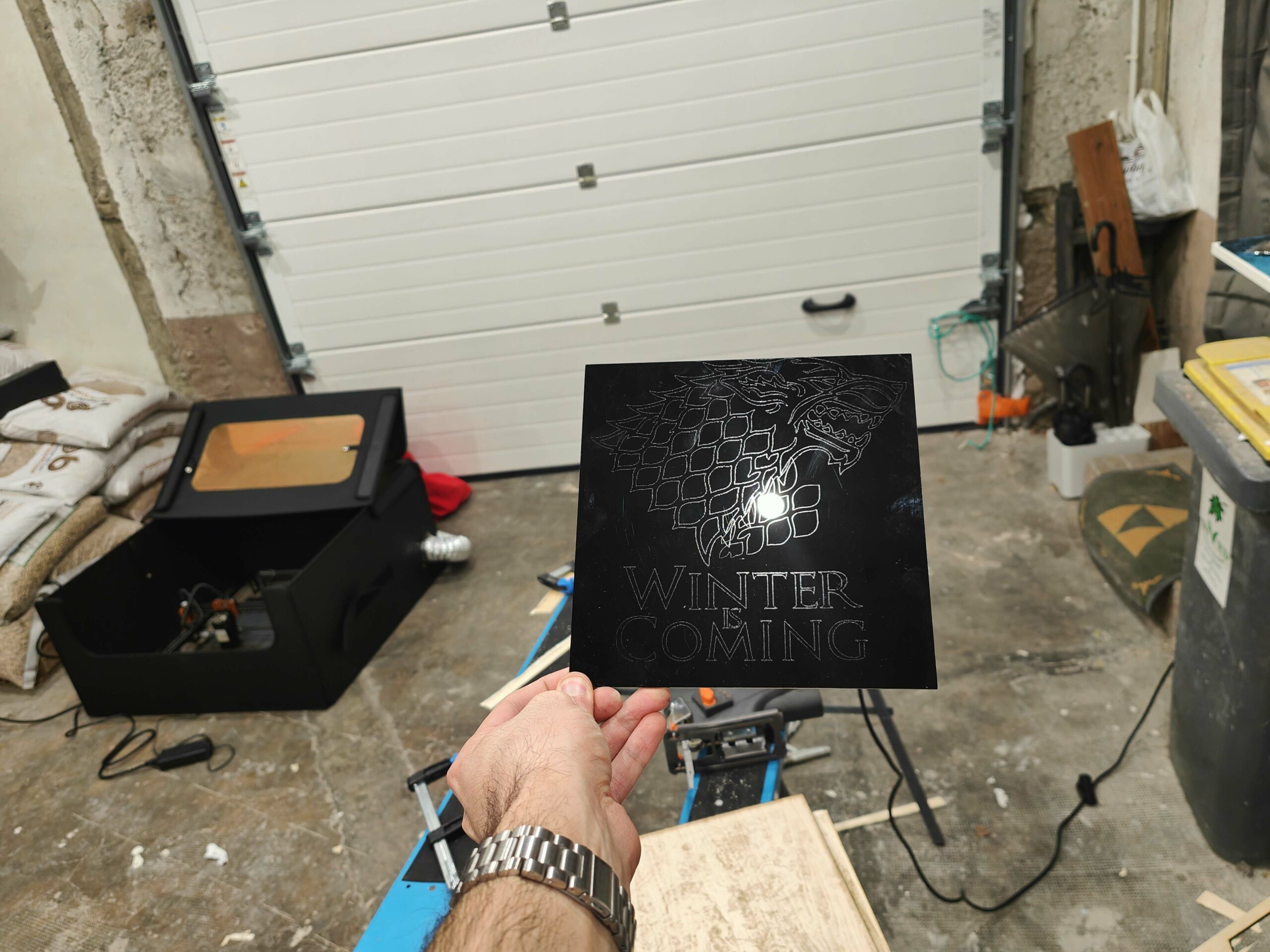

Une gravure sur une plaque noire en acrylique brillante

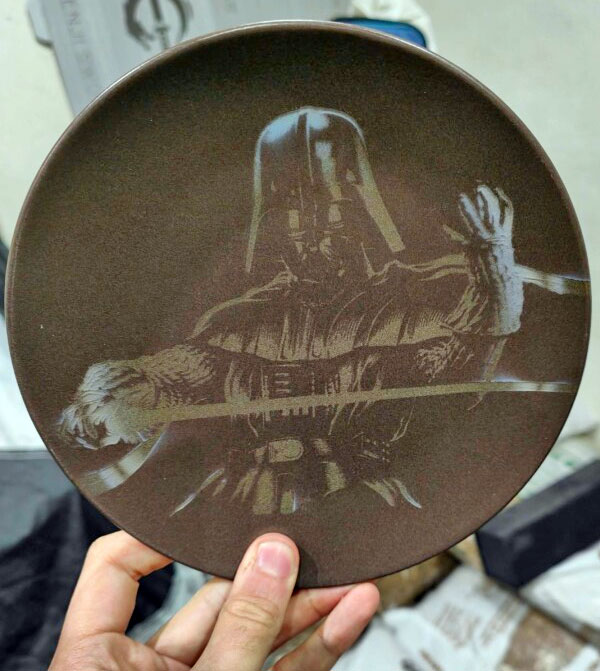

Assiette Dark Vador
