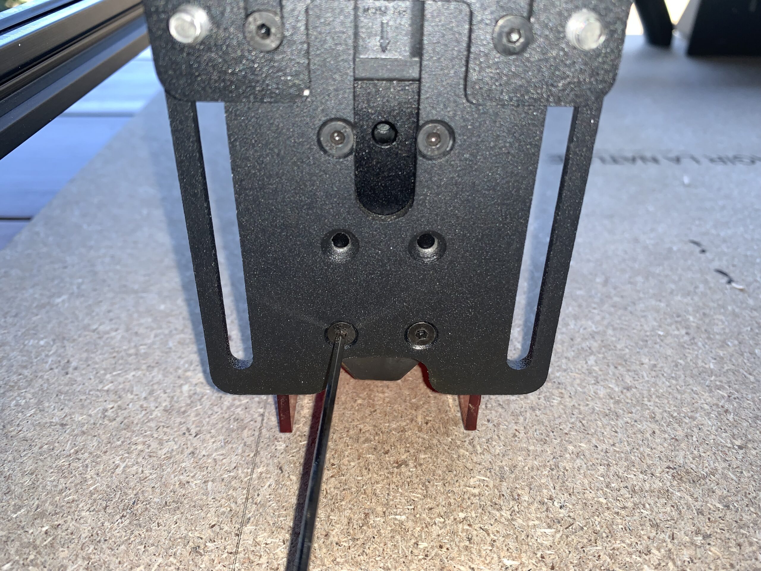

Démontage du module 5W
Le démontage se fait en baissant au minimum la tête de gravure, pour laisser apparaitre les quatre vis de fixation.
Les quatre vis du fixation du module laser Longer 5W

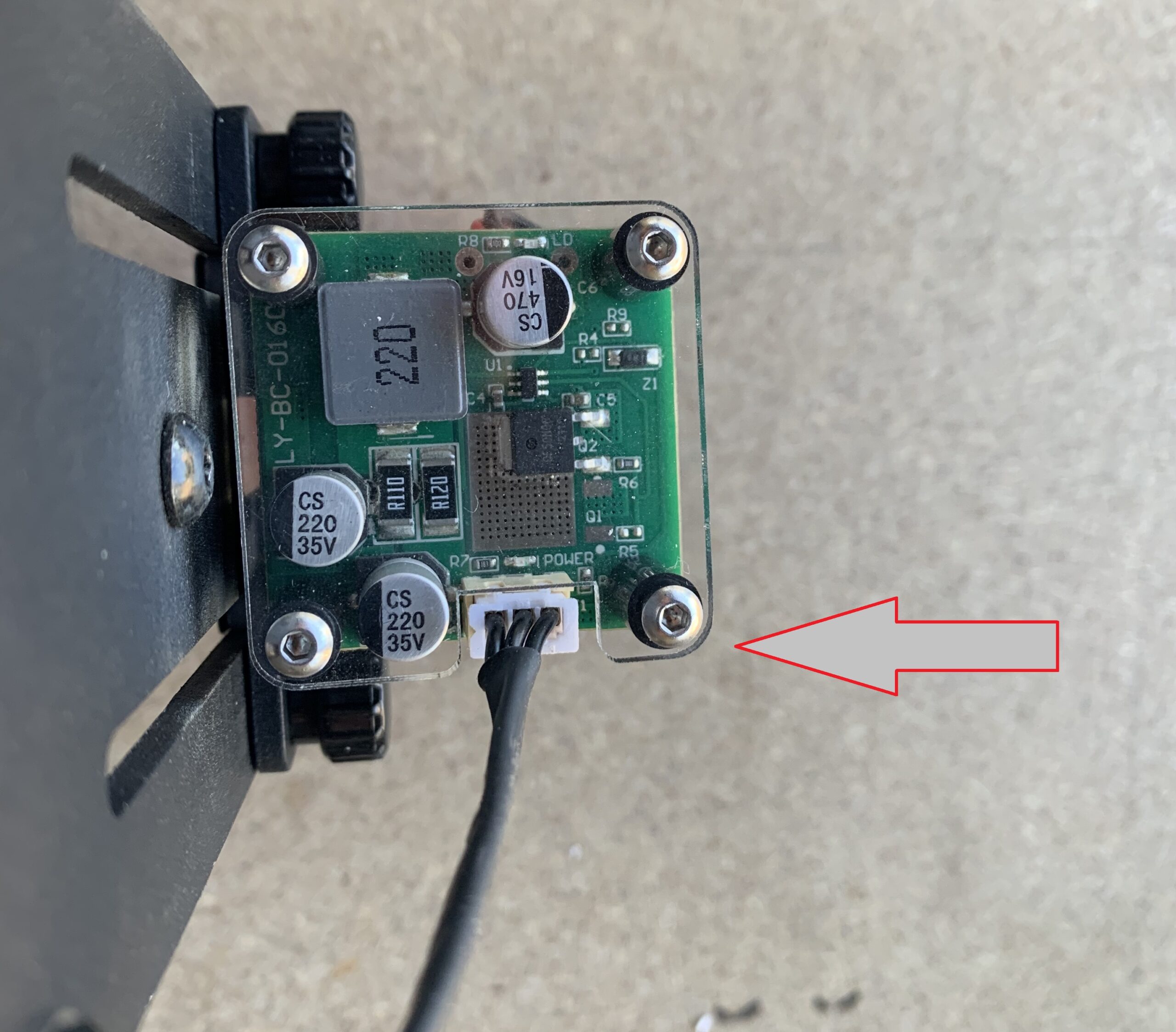

Avant d’enlever toutes les vis, il faut penser à débrancher l’alimentation électrique du module.
Connecteur d’alimentation du module laser Longer RAY5
Lorsque le connecteur est débranché et que les quatre vis sont enlevées, le démontage est terminé.

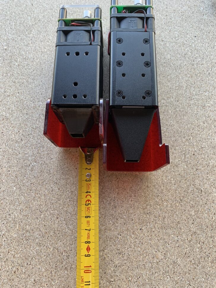

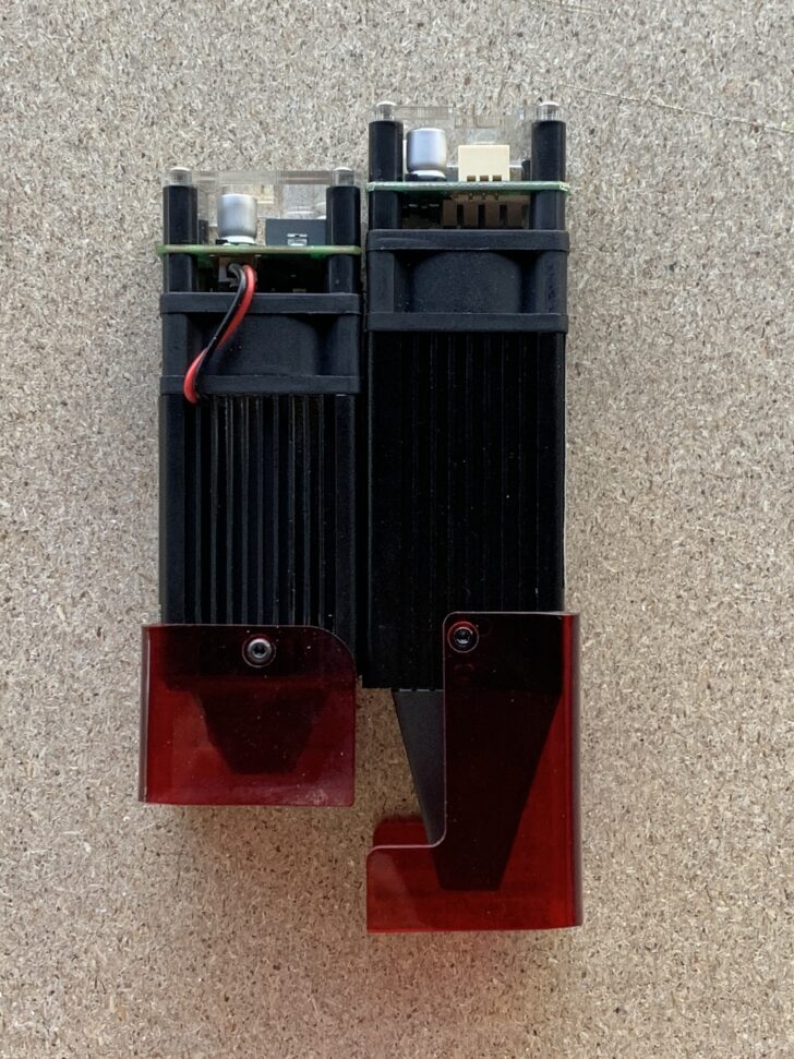

Comparaison des modules laser Longer 5W et 10W
Le module 10 watts fait 16 cm de hauteur, soit 3,5 cm de plus que le module 5 watts. Il est un peu plus lourd et sa distance focale est de 5 cm au lieu de 3 cm pour le 5W.

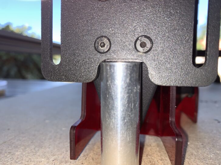

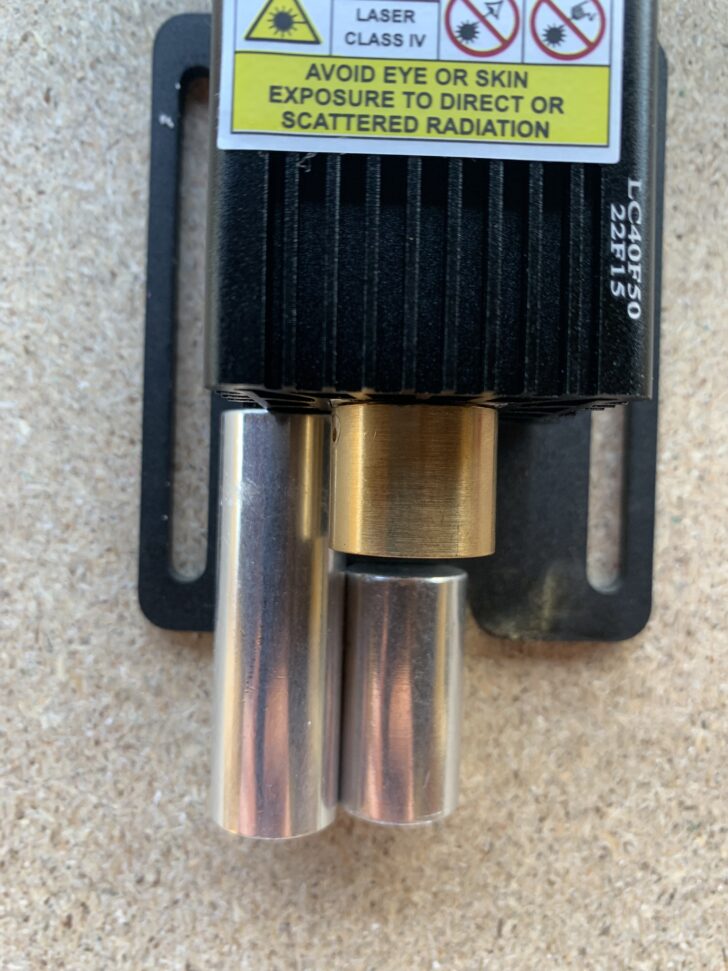

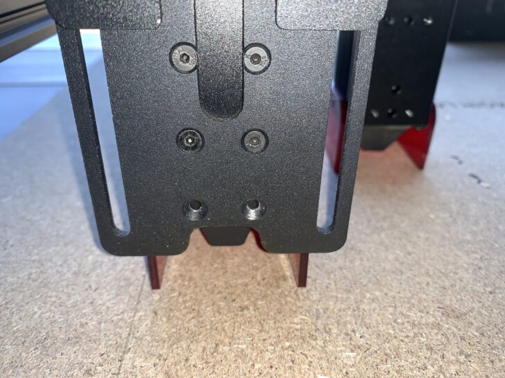

Montage du module 10W

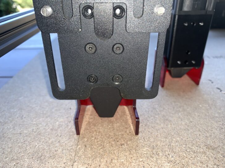

Comme on peut le voir sur la dernière photo du diaporama ci dessus, le module de droite possède six trous offrant à l’utilisateur deux positions de montage.
La première position place le bas du corps du module 10 watts à la même position que le bas du corps du module 5 watts.
Dans ce cas de figure, on perd deux centimètres de dégagement (sur six centimètres d’origine) et on utilise le calibre fourni avec le module 10W.
Dans le second cas de figure, on ne perd pas de dégagement et on peut utiliser le calibre du 5W pour avoir la bonne distance focale.

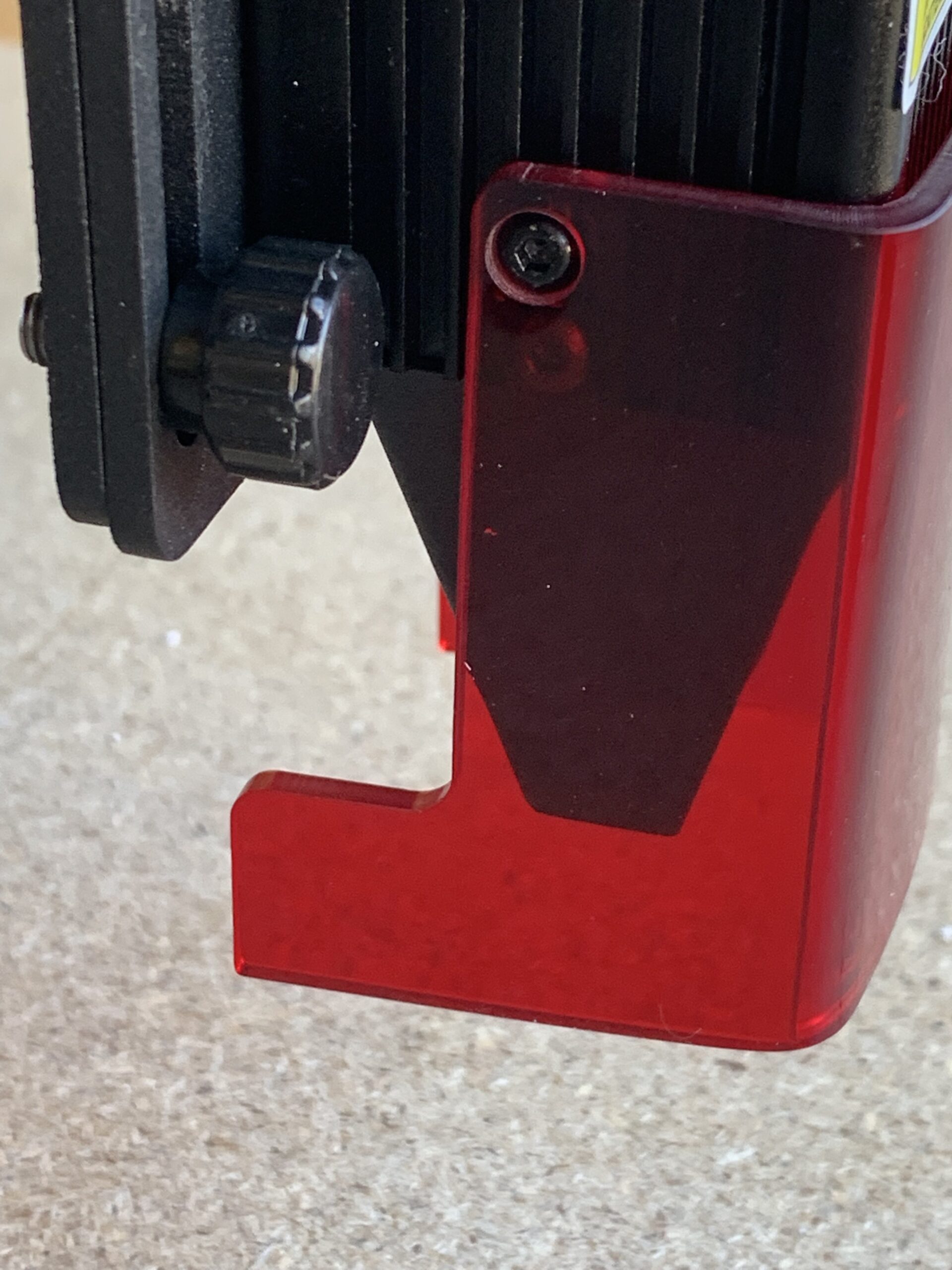

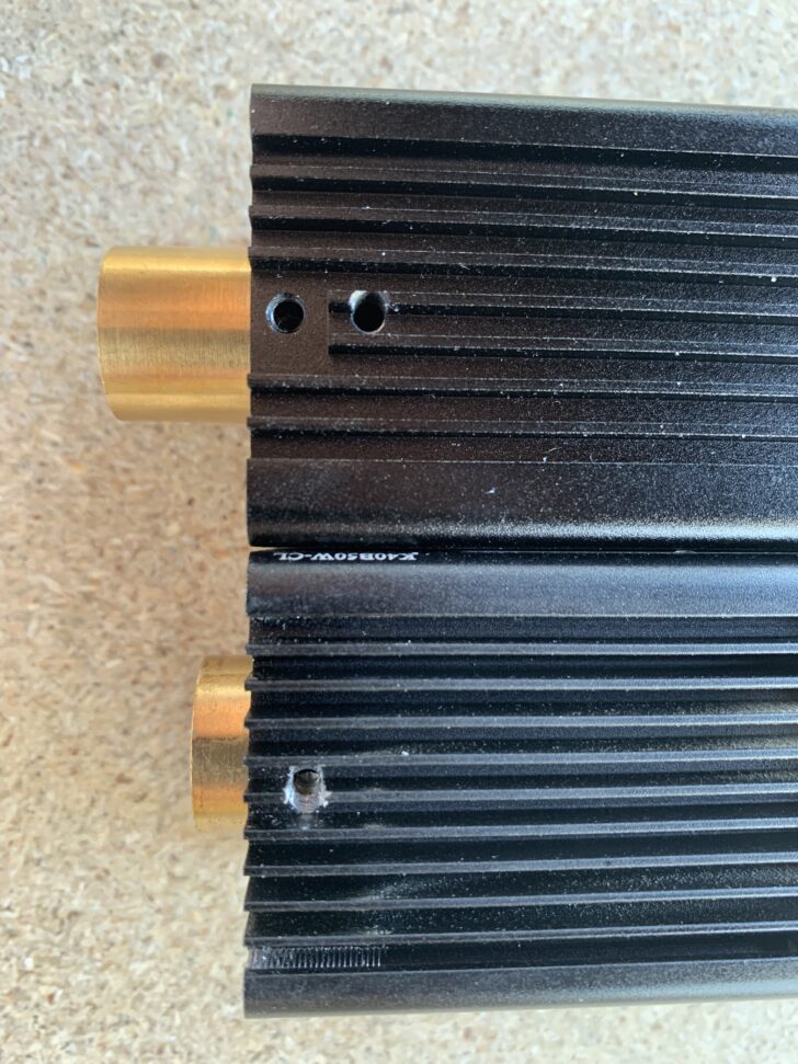

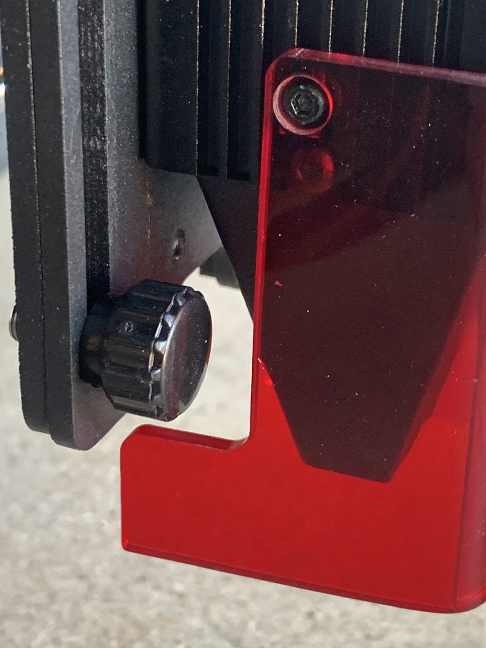

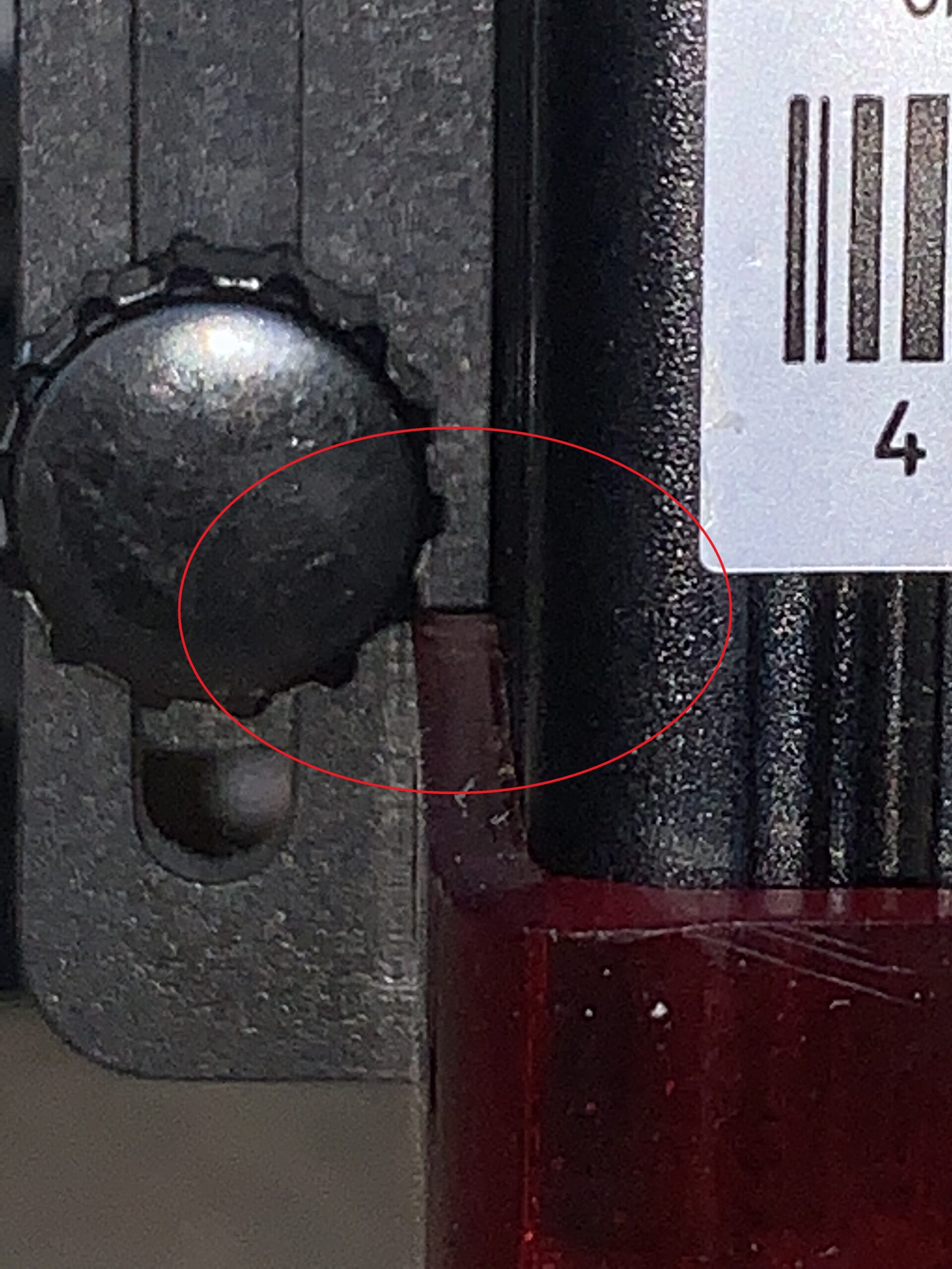

En poussant l’observation un peu plus loin, on peut s’apercevoir que sur le module laser 10W, la protection a été découpée pour laisser passer les vis de réglage dans les deux positions de montage.
Sur le module laser 5W, ces dernières venaient buter contre la protection en acrylique rouge.
Maintenant que les quatre vis sont installées et que le connecteur est branché, le montage est terminé.

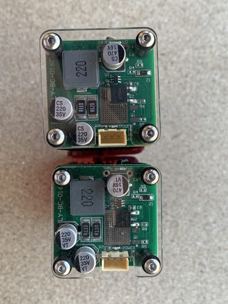

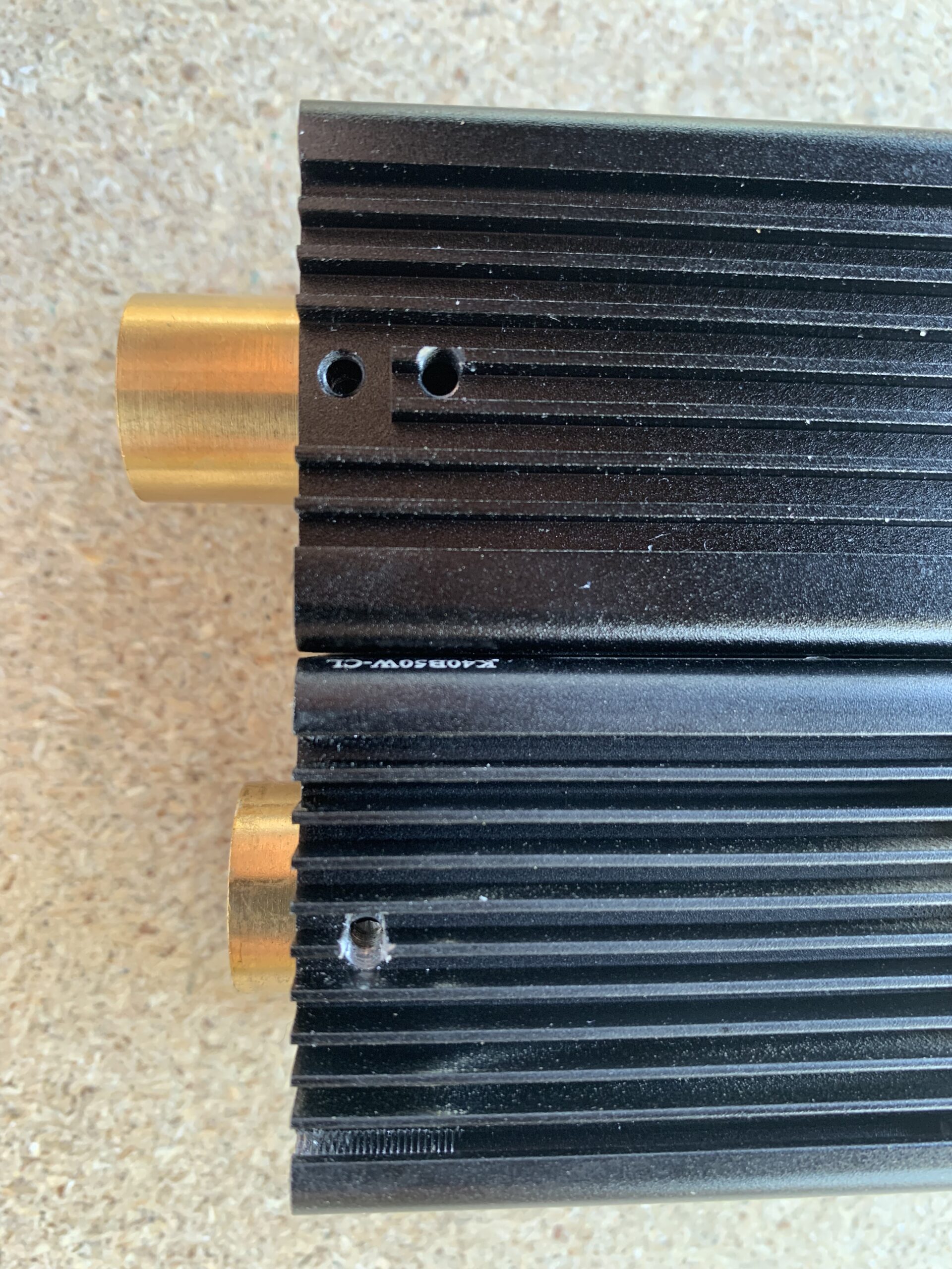

Suite de la comparaison des deux modules

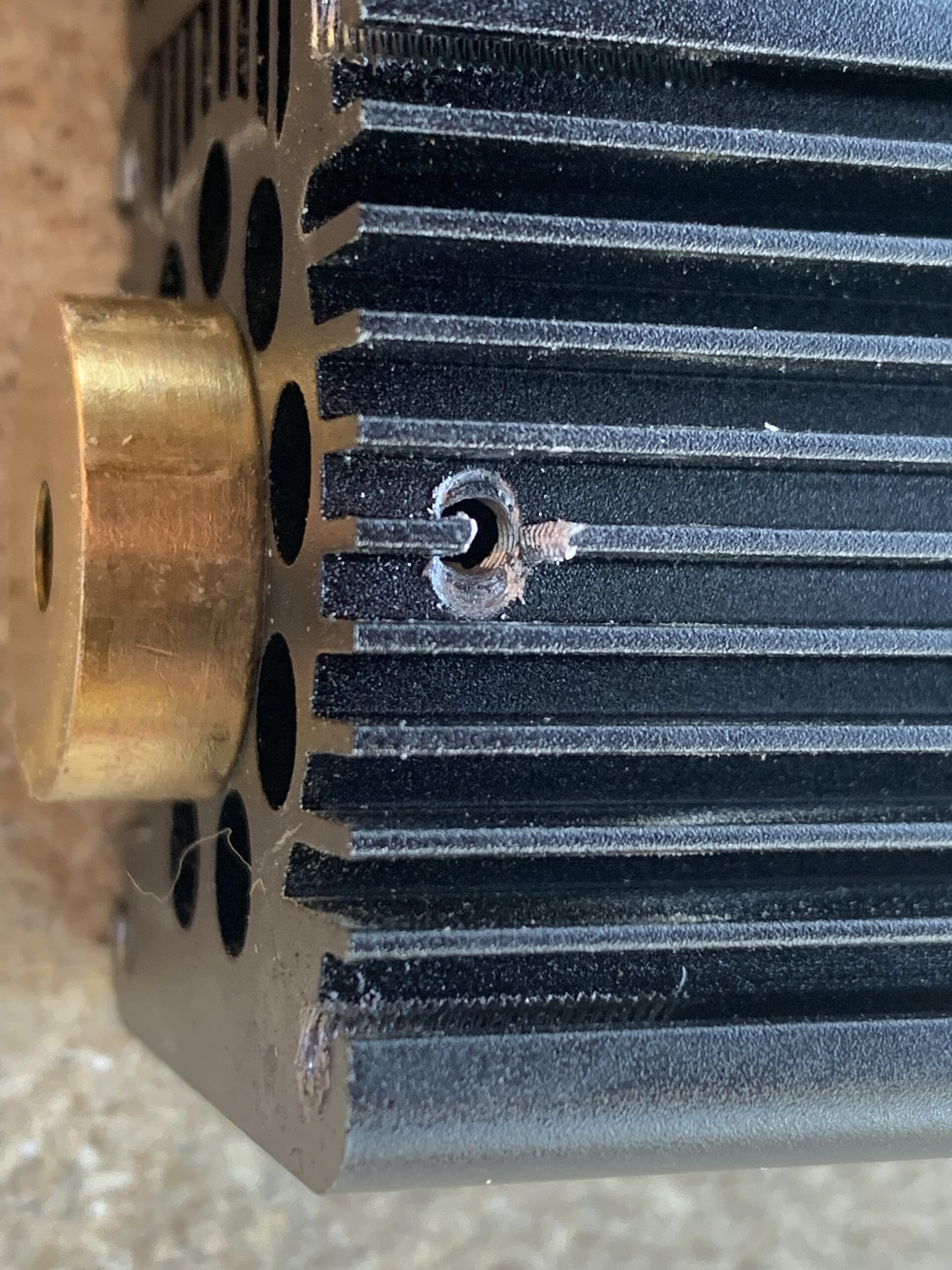

Au niveau de la fabrication, il y a une nette amélioration :
Longer Ray5 5W 10W
En haut, le module 10W, en bas, le module 5W
Les filetages faits dans les ailettes du module 5W ne sont pas beaux et les vis sont difficiles à mettre en place :
Longer Ray5 module 10W
Filetage de la protection acrylique du module laser 5W
Sur le module laser 10W, les filetages sont d’une autre qualité :
photo Longer Ray5 5W 10W
Filetages des protections du module laser Longer 10W

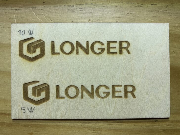

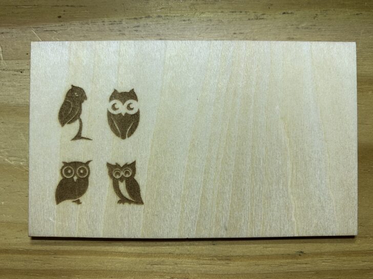

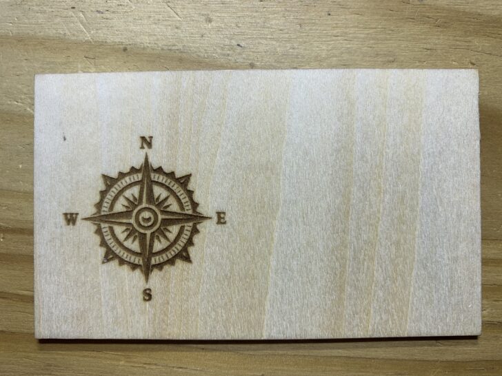

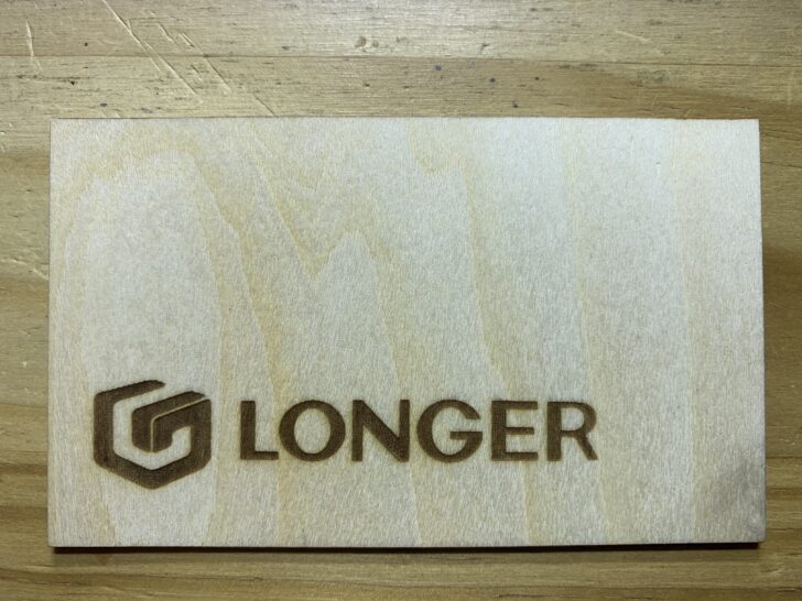

Gravure des fichiers de test
La procédure est la même que pour le RAY5.

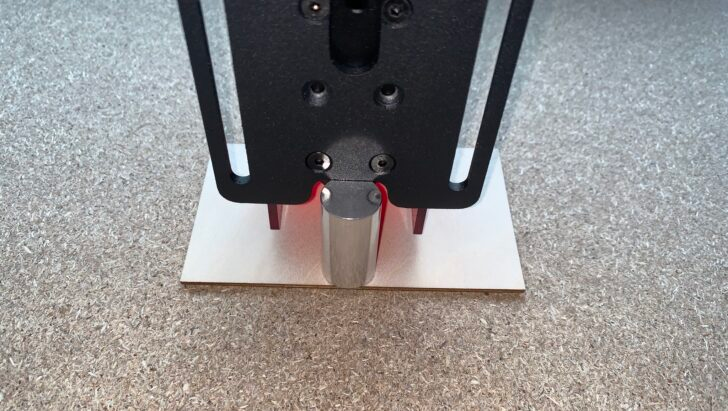

1) On positionne la plaquette sous le module laser.
2) On règle la distance au point de focus avec le calibre.
3) On sélectionne le fichier à graver.
4) On met les lunettes, on laisse le graveur faire et voici les résultats.
Mis à part la dernière gravure, le résultat est propre.
Les gravures sont un peu plus marquées mais ça, c’est le choix de Longer lors de la création des fichiers gcode.

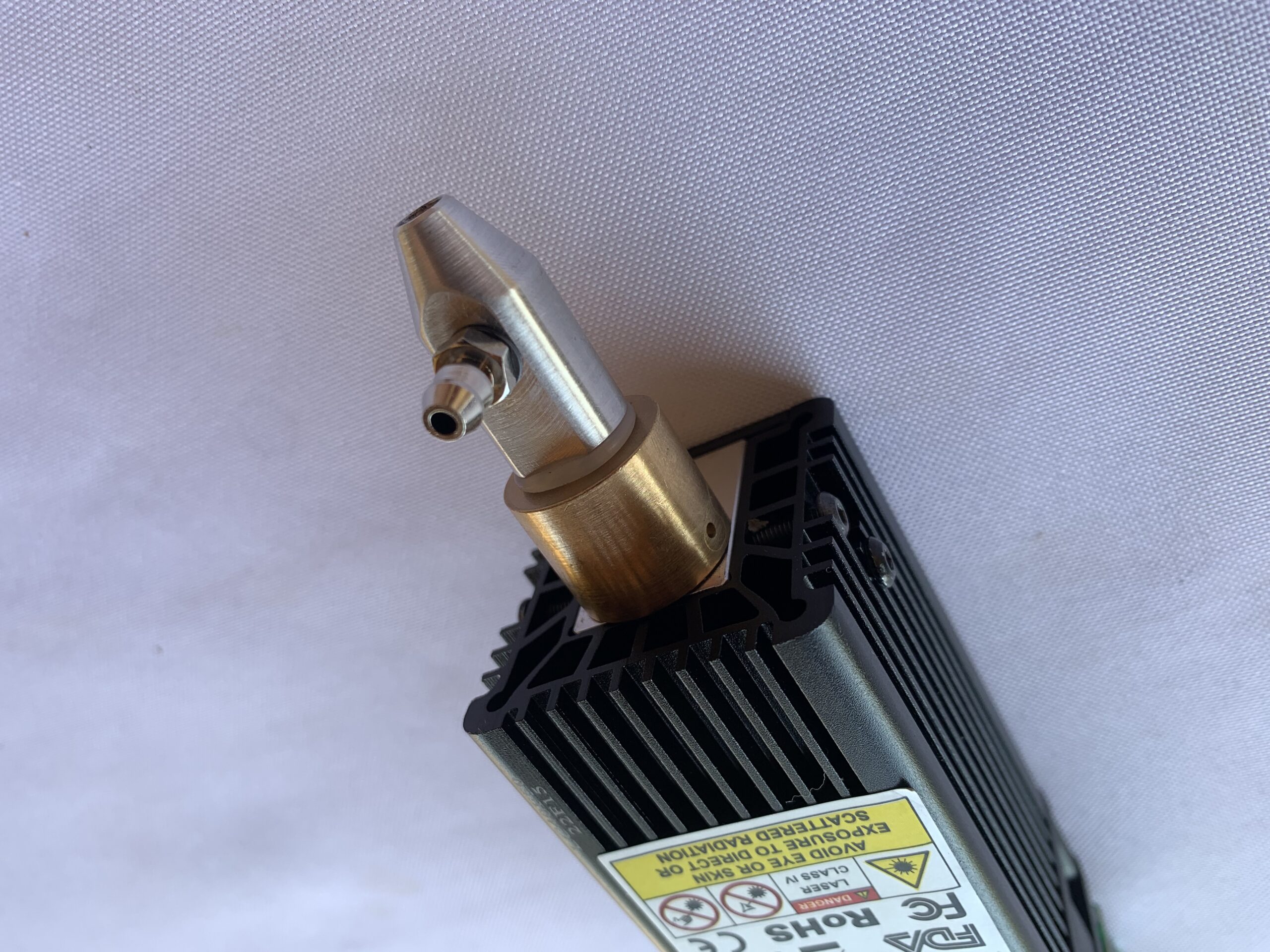

Amélioration des gravures et des découpes avec le Air Assist

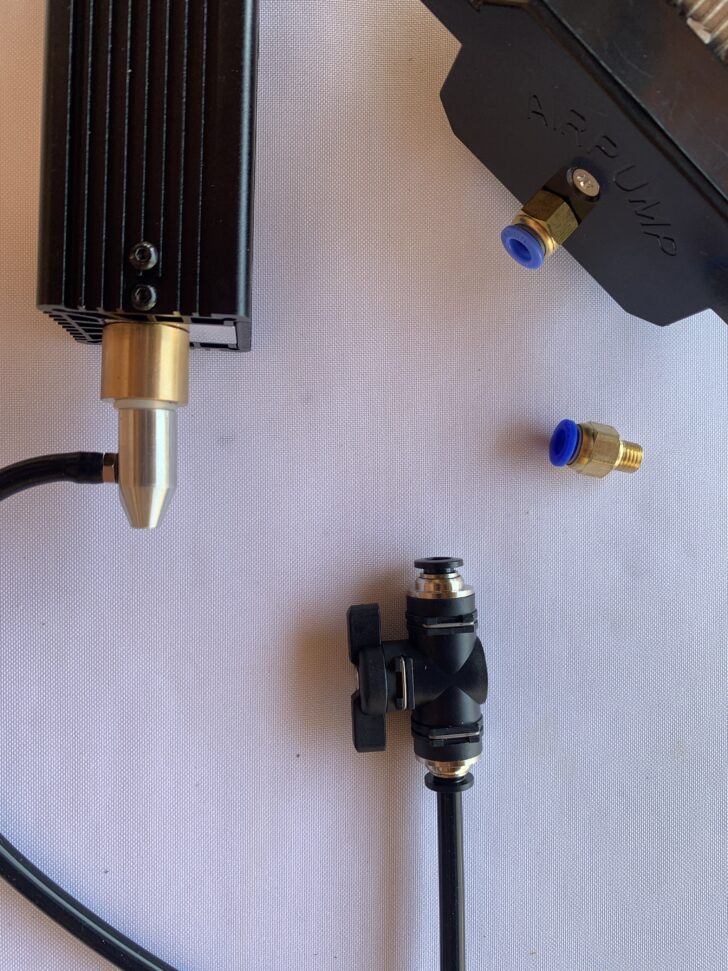

Il s’agit là d’un accessoire optionnel non indispensable mais néanmoins très utile. L’objectif du Air Assist est d’envoyer de l’air pour refroidir la matière autour du faisceau laser, dans le but d’éviter les brûlures indésirables.
Le Longer Air Assist, pour ce module 10W, est disponible soit avec la pompe soit sans la pompe.
Le kit de base comprend : la buse, un joint, un raccord rapide, une vanne et un tuyau.

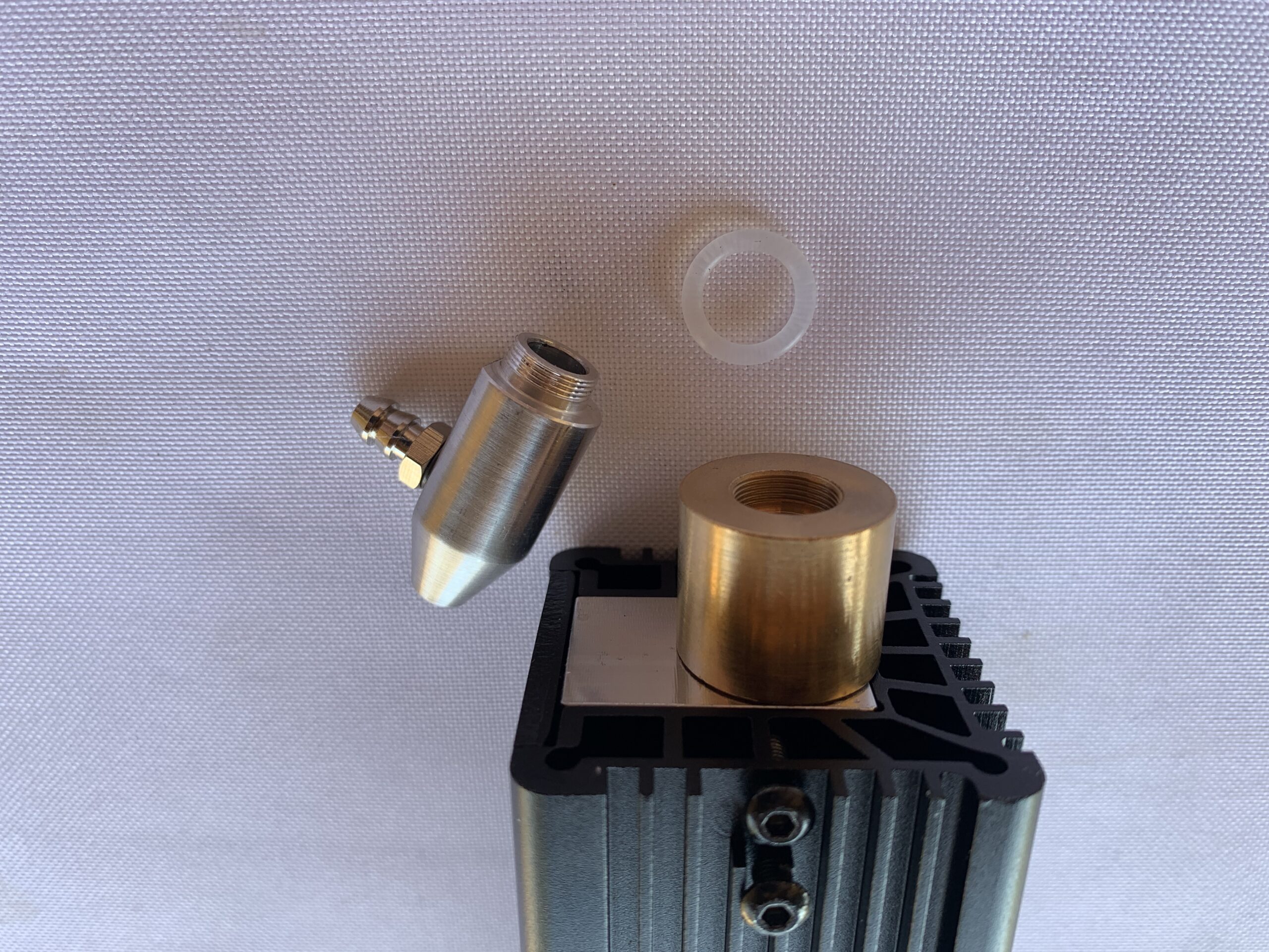

Montage du Air Assist sur le Ray5 10W
Le montage est assez simple et propre. L’extrémité du module se termine avec un filetage.
Longer Ray5 air assist photo
La buse du AirAssist de Longer vient se visser sur le module laser, sans oublier le joint qui vient empêcher la buse de se desserrer.
Il ne reste qu’a brancher l’amenée d’air.
Longer Ray5 air assist photo pompe

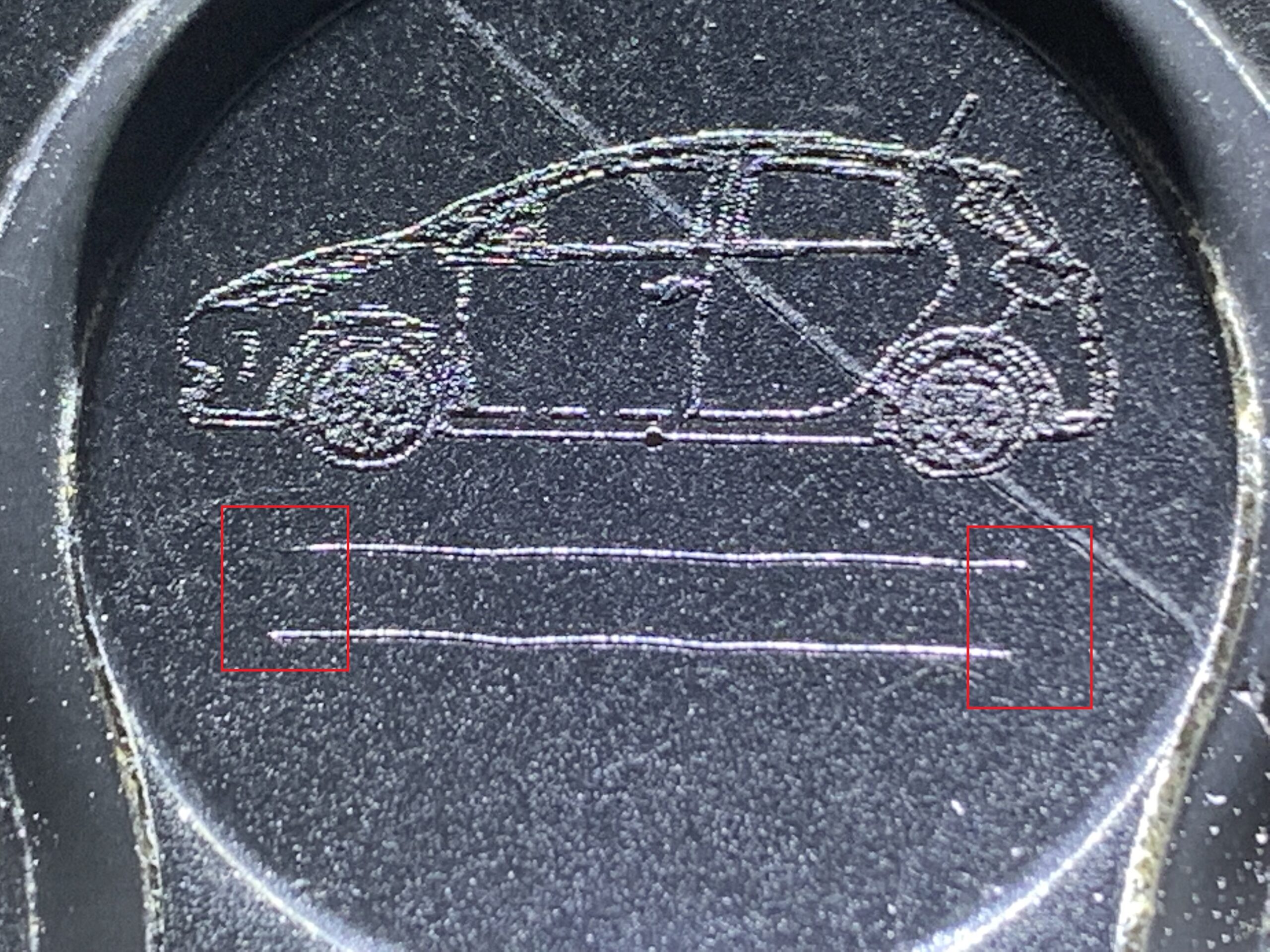

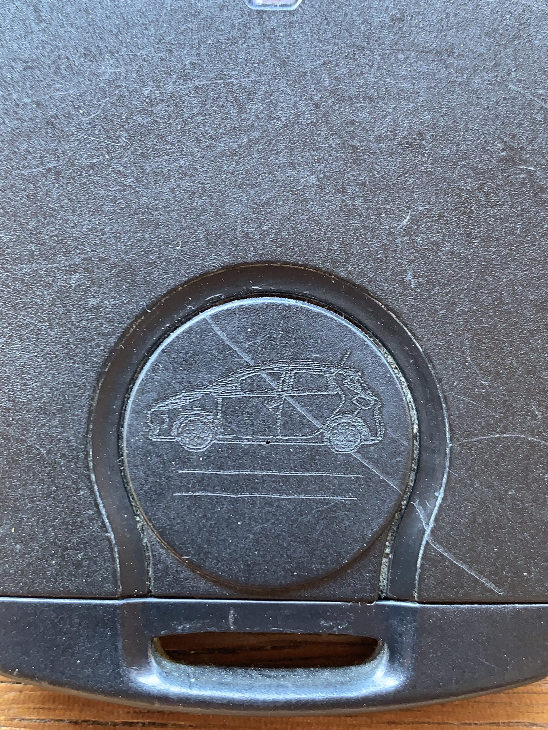

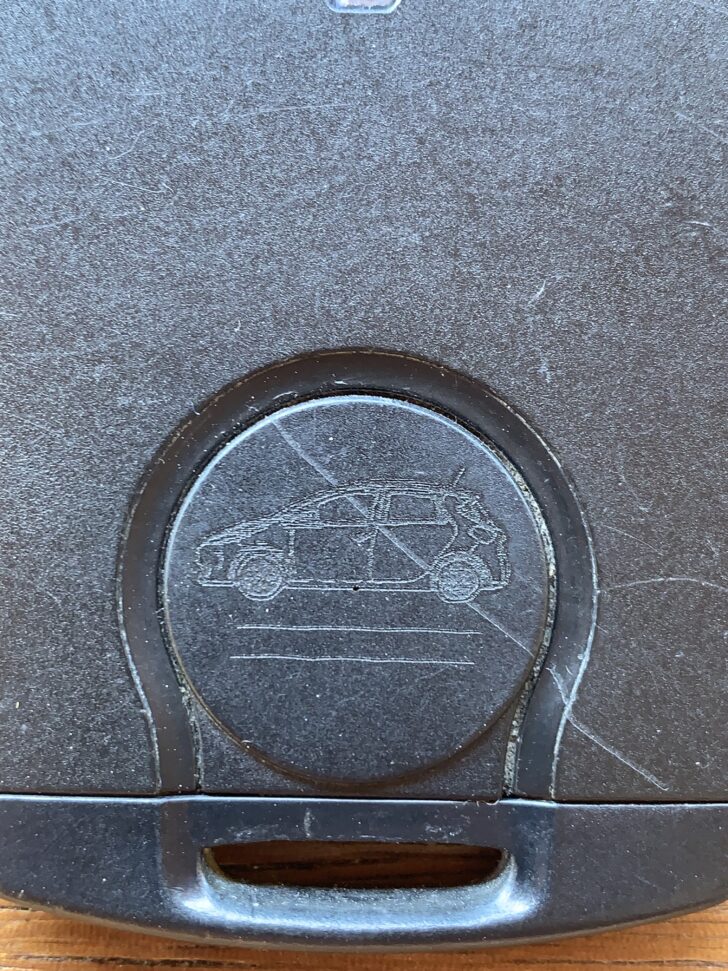

J’ai profité de ce test pour identifier mes ‘clés’ de voiture.
clé de voiture
Premier essai
clé de voiture
Second essai
Lors du premier essai, la puissance était trop faible et le marquage ne se voit pas beaucoup.
Sur le second essai, avec la seconde carte, le marquage est plus prononcé et l’on peut distinguer des défauts dus à un mauvais réglage de LightBurn.
gravure clé de voiture

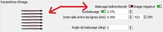

Le décalage entre les deux lignes est le résultat de la latence entre le moment où la commande de puissance est faite et le moment où le faisceau vient frapper la surface.
Ce problème se règle en désactivant le balayage bidirectionnel dans les paramètres du profil de coupe / de gravure.
Lightburn balayage bidirectionnel

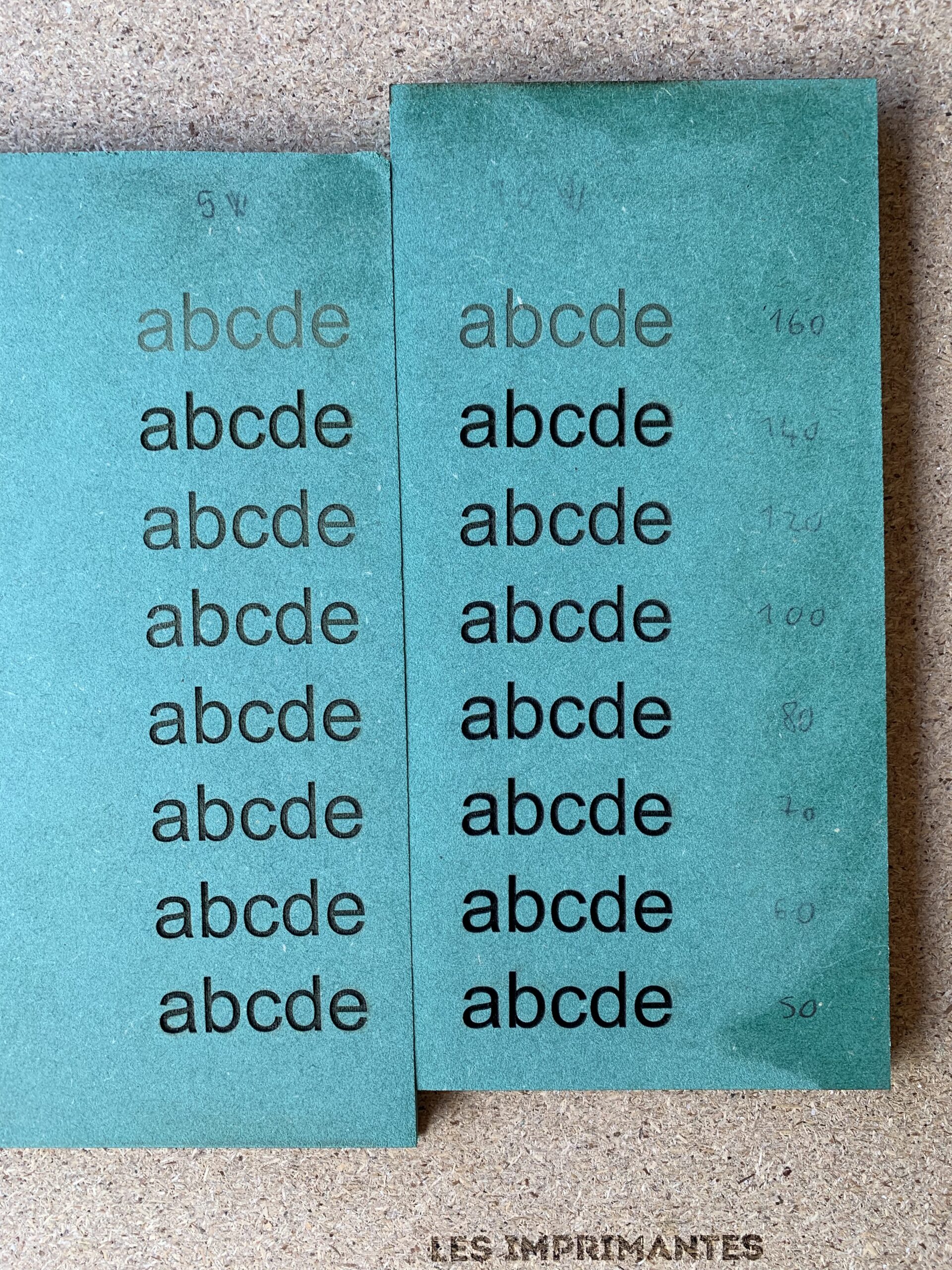

Sur du Valchromat
Pour ce test, j’ai réalisé la même gravure à des vitesses différentes et j’ai utilisé le même fichier avec le module 5W qu’avec le module 10W.
Les chiffres à droite correspondent à la vitesse en mm/s.
test vitesse gravure Longer Ray5 10W 5W
Après ponçage et soufflage.
Plusieurs choses se remarquent :
  • Les gravures à 140 mm/s sont étonnamment bonnes
  • A 160 mm/s, la gravure est la moins profonde
  • A 50mm/s avec le 5W, on obtient à peu près le même résultat qu’à 120 mm/s avec le 10W
En règle générale, après nettoyage, le 10W permet de plus belles gravures sur ce matériau que le 5W.

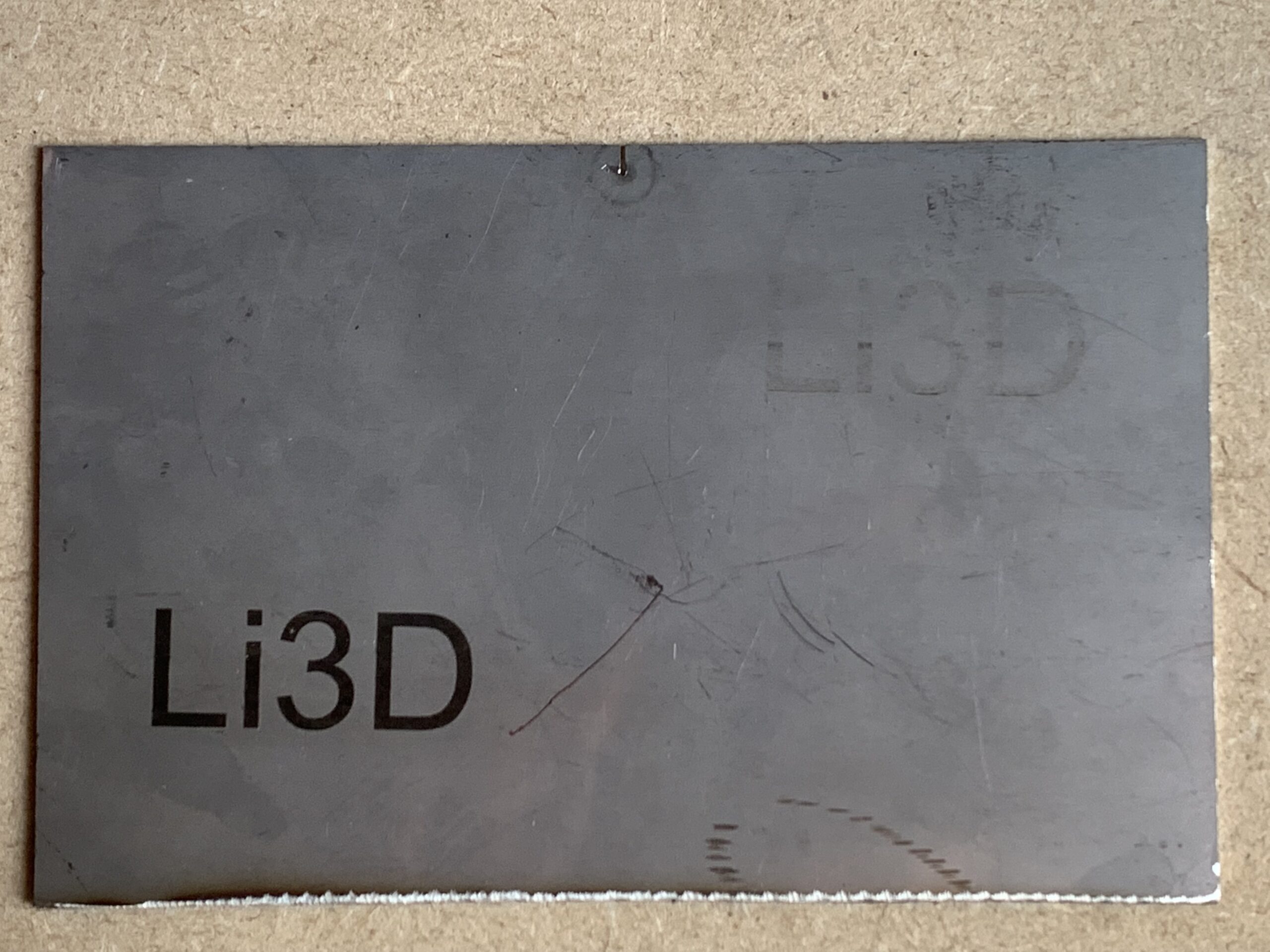

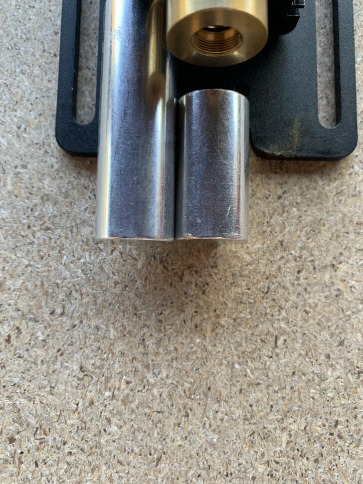

Sur de l’inox
Lors de mes essais du module 5W, je n’avais jamais réussi à graver de l’acier inoxydable.
Voyons ce qu’il en est avec le 10W.
Pour comparer, le test de gravure avec le module 5W est en haut à droite.
gravure laser inox Longer Ray5
La gravure 5W s’est effacée lors du nettoyage.
Sur ce type de gravure, la puissance fait la différence.

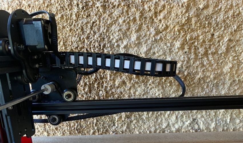

Découpe du plastique
Là encore, le plastique s’avère être un très bon matériau qui malheureusement dégage une horrible odeur lors de la découpe.
Voici la découpe d’un couvercle de goulotte pour avoir une lame de plastique souple dans le but de rigidifier une chaine à câbles.
découpe laser plastique
Il a suffi d’une seule passe pour avoir cette découpe.
Une fois enfilée, la chaine est assez rigide pour ne plus frotter sur le cadre.

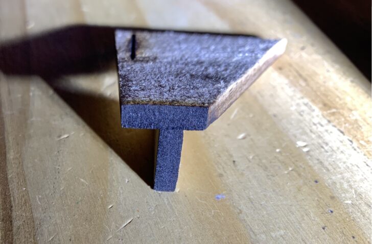

Les foirages
Ou plutôt LE foirage car il n’y en a eu qu’un durant tous mes essais du Ray5.
J’ai malheureusement suivi les conseils d’une personne m’indiquant que, pour améliorer les capacités de découpe, il fallait réduire la distance focale et mettre le Air Assist pour la qualité de la découpe. Ce fut une grosse erreur et en voici le résultat.
brulure bois longer ray5
Le fait de ne pas avoir la distance focale optimum n’a fait que chauffer le bois au lieu de le vaporiser et le Air Assist n’a fait fait qu’alimenter la flamme.
Pour le coup, le capteur anti feu n’a eu aucun effet car la flamme était masquée par la protection rouge. En étant à coté, j’ai moi-même eu du mal à voir la flamme pour cette même raison.
C’est un exemple concret qui nous rappelle qu’il vaut mieux rester à proximité du graveur laser lorsqu’il travaille, surtout en essayant de nouveaux paramètres. Il y a bien plus de risques qu’avec une imprimante 3D FDM.

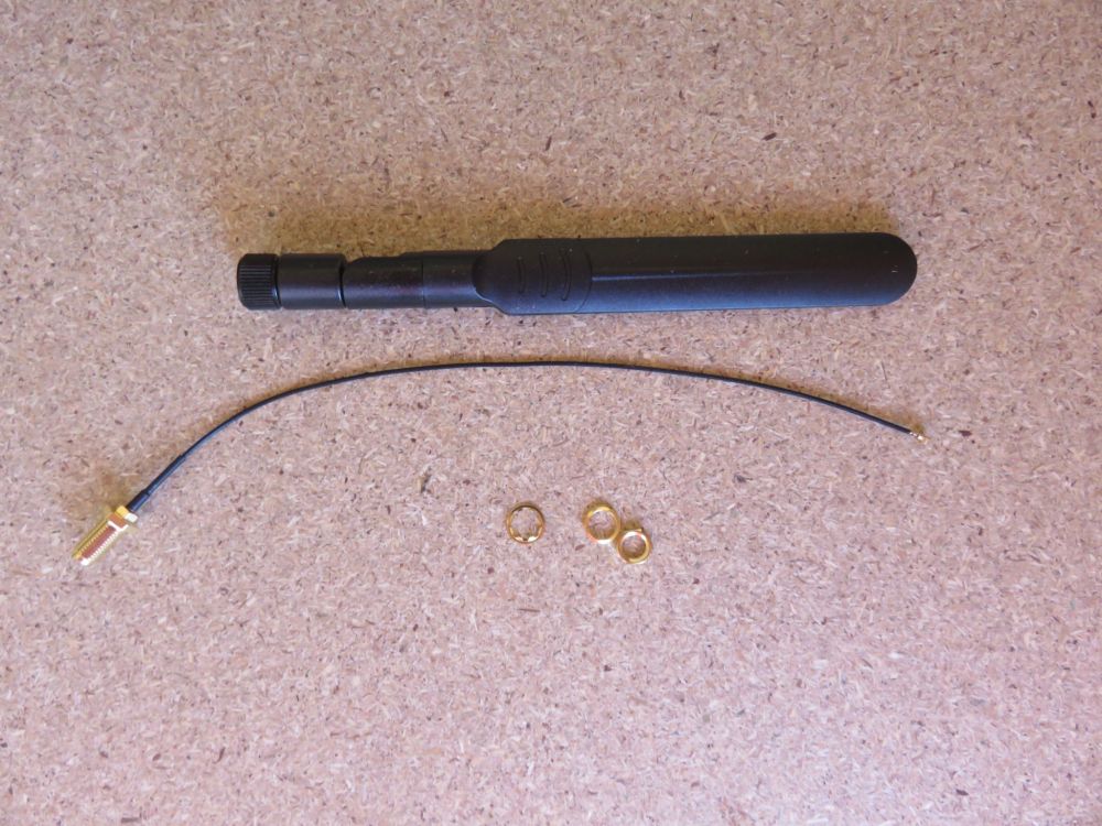

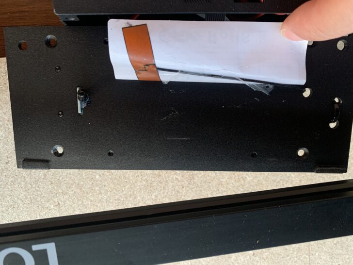

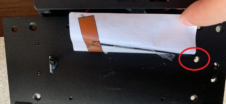

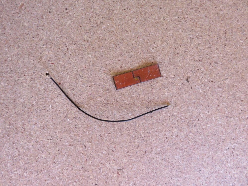

Amélioration de la portée du WiFi
Lors du test du Longer RAY5 5W, j’ai trouvé que la portée du WiFi était faible. Après inspection, il s’est avéré que l’antenne était mal placée car le métal du boitier de commande bloque les ondes du WiFi.
module wifi Longer Ray5
Antenne du Longer RAY5 collée sous l’étiquette constructeur
J’ai résolu le problème par une solution économique et efficace 😀 :
antenne wifi homemade
En plus d’une esthétique discutable, l’antenne n’était pas protégée et ce qui devait arriver arriva.
photo antenne wifi
N’ayant plus d’antenne et donc plus de WiFi, j’ai ai acheté une à 10€ sur Amazon pour retrouver cette connectivité très appréciable et qui m’est devenue indispensable.
photo antenne wifi
L’antenne qui va être installé sur le graveur
Pour l’installation, j’ai simplement agrandi le trou qui permet le passage du fil jusqu’à pouvoir passer la vis de fixation de la nouvelle antenne.
Le raccordement se fait à l’intérieurement du boitier via un connecteur à clipser.
Une fois que l’installation est terminée, le WiFi fonctionne de nouveau et l’antenne ne gêne en rien le déplacement de la tête de gravure.
photo Longer Ray5 wifi
Le Longer RAY5 10W avec sa nouvelle antenne

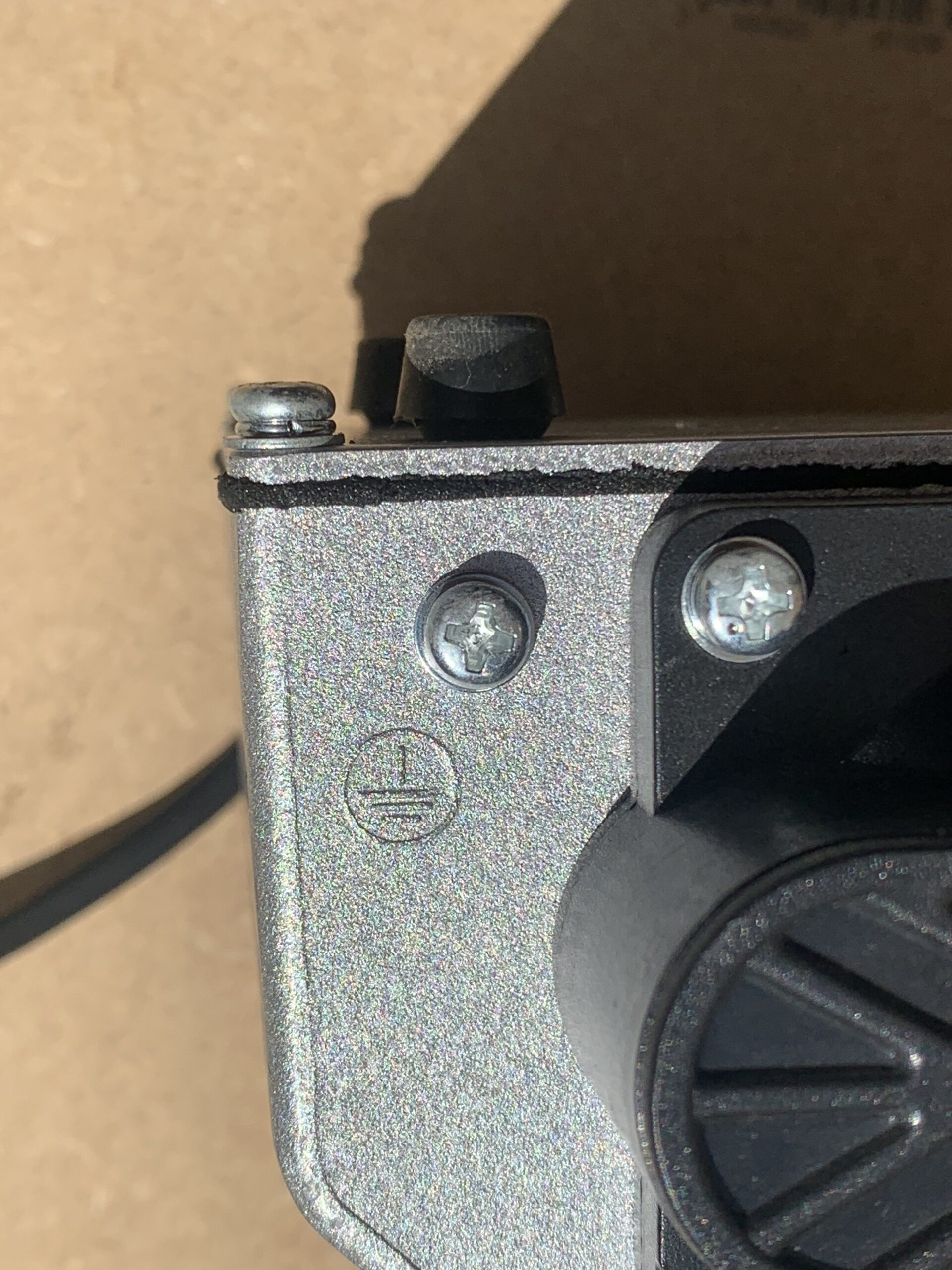

Attention à la pompe du Air Assist
J’aurais préféré éviter ce genre d’encart mais le fait est que j’ai été électricien spécialisé dans les mises aux normes d’installations électriques.
Durant l’utilisation, je me suis aperçu que la pompe est un appareil électrique de classe 0. Outre le fait que ce type d’appareil soit interdit à la vente en France (et en Europe ?), il y a un risque d’électrisation, voire d’électrocution.
Pour la rendre classe 1, il suffit de raccorder la carcasse à la terre. D’ailleurs, un emplacement est prévu pour le raccordement de la terre.
prise terre longer ray5
C’est d’autant plus dommage car la pompe offre un bon débit pour un prix intéressant.
Il en est de même pour la pompe fournie par Sculpfun qui est similaire à celle ci.

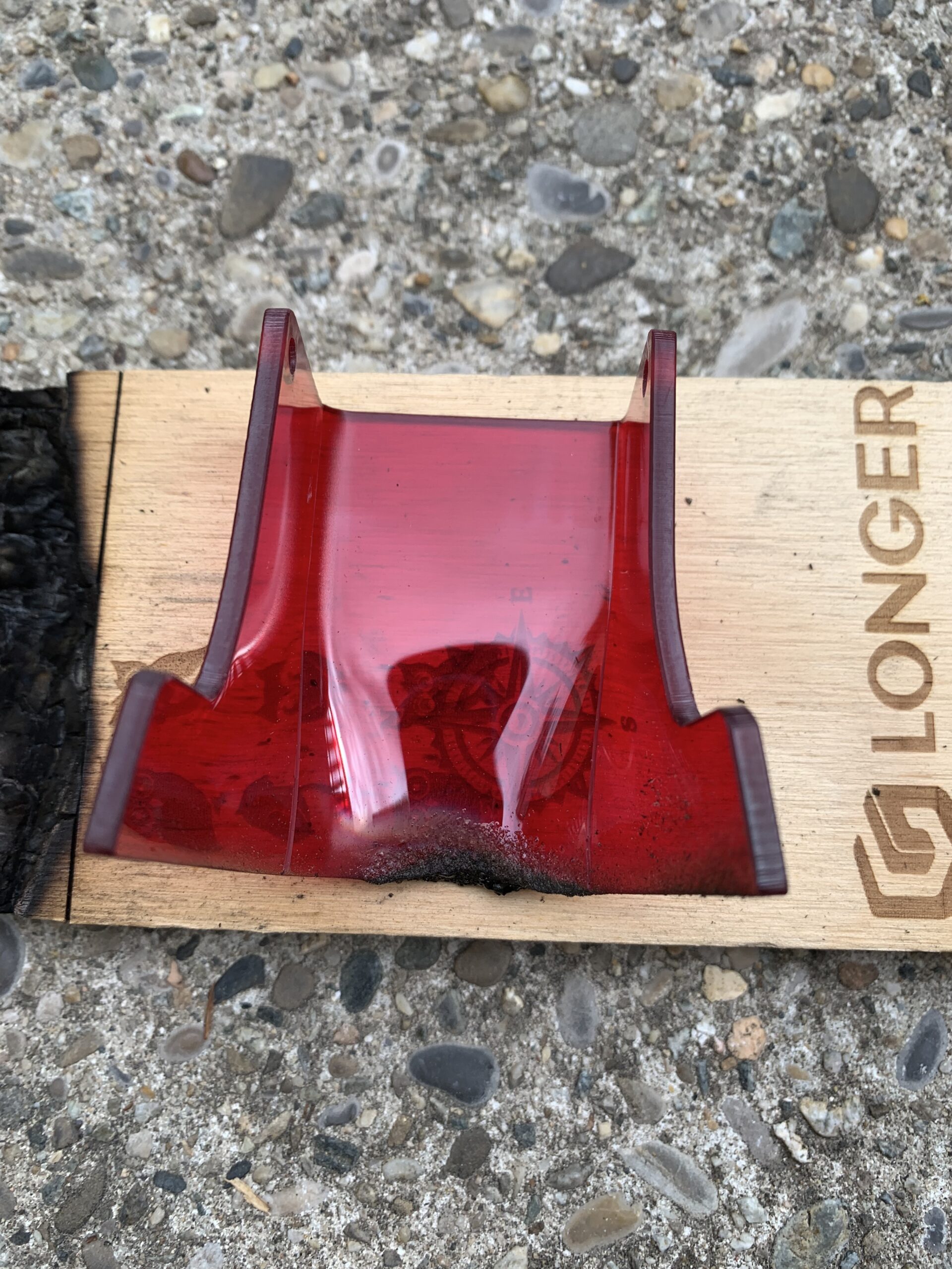

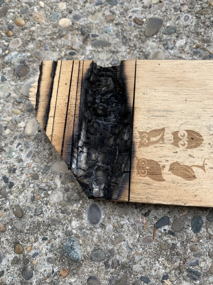

  • Un manque de R&D sur certains détails
  • Le capteur de feu aléatoire
Ce graveur 10W apporte des capacités que le 5W n'a pas, comme nous l'avons vu dans ce test.
