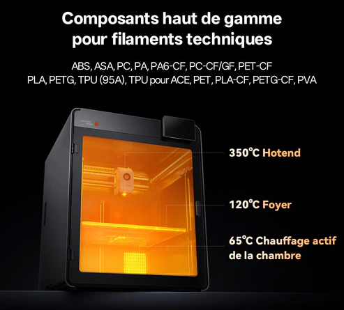

Changement technique par rapport à la petite Kobra S1 : la S1 Max ajoute un chauffage actif pour que l’enceinte d’impression puisse atteindre une température ambiante de 65°C. Combiné à la buse qui chauffe jusqu’à 350°C et le plateau à 120°C, le modèle S1 Max prend en charge les filaments chargés en fibre de carbone et de verre, ainsi que les PA, PC, PA6, PET…

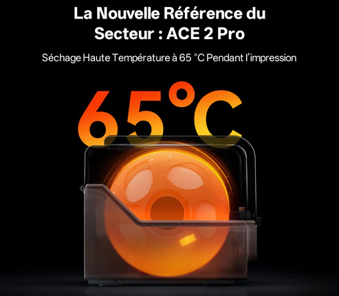

Accessoire fourni avec une Anycubic Kobra S1 Max Combo, le nouvel ACE 2 Pro réchauffe les bobines jusqu’à 65°C, même en cours d’impression. Il est équipé d’une surveillance de la température et de l’humidité, ainsi que d’une vanne électromagnétique qui élimine activement l’humidité interne du boitier. Anycubic a aussi modifié certains mécanismes d’alimentation et d’amortissement par rapport à l’ACE Pro “1”.
Alors que la Kobra S1 se limitait à deux ACE Pro, soit un total de huit bobines à disposition, la Kobra S1 Max peut être connectée à quatre modules ACE 2 Pro pour un maximum de seize filaments.
