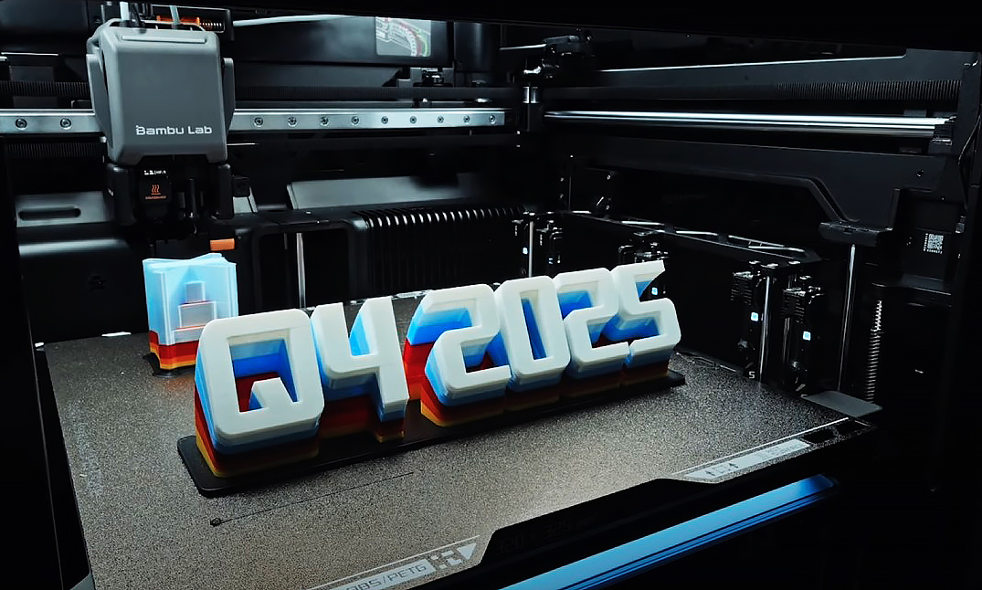

Bambu Lab H2C et système Vortek en approche
Alors que toute l’attention semblait tournée vers la très attendue H2S, c’est finalement la Bambu Lab H2C qui a choqué la communauté des makers. Annoncée pour le quatrième trimestre 2025, cette nouvelle imprimante 3D introduira un système inédit de changement de buses baptisé Vortek. Celui-ci promet de réduire drastiquement les déchets de purge liés aux impressions 3D multi-matériaux et multi-couleurs. Avec cette approche, Bambu Lab se positionne face aux Prusa XL, Snapmaker U1 et autres machines multi-têtes, mais en misant sur une technologie radicalement différente.

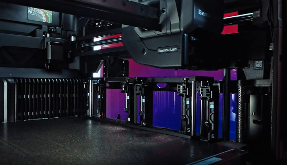

Avec Vortek, la marque a décidé de s’attaquer directement à la source du problème, à savoir le hotend, là où se produit la contamination entre les différents filaments. La Bambu Lab H2C conserve la nouvelle configuration double buse introduite avec la série H, mais l’une d’elles peut être échangée automatiquement parmi un jeu de 6 hotends, permettant ainsi d’imprimer jusqu’à 7 matériaux différents sans purge ! Utilisée avec des AMS (V1, V2 ou HT), la buse fixe peut même donner accès à 24 filaments différents, avec un taux de purge optimisé par Bambu Studio, qui répartit intelligemment les bobines pour limiter les déchets.

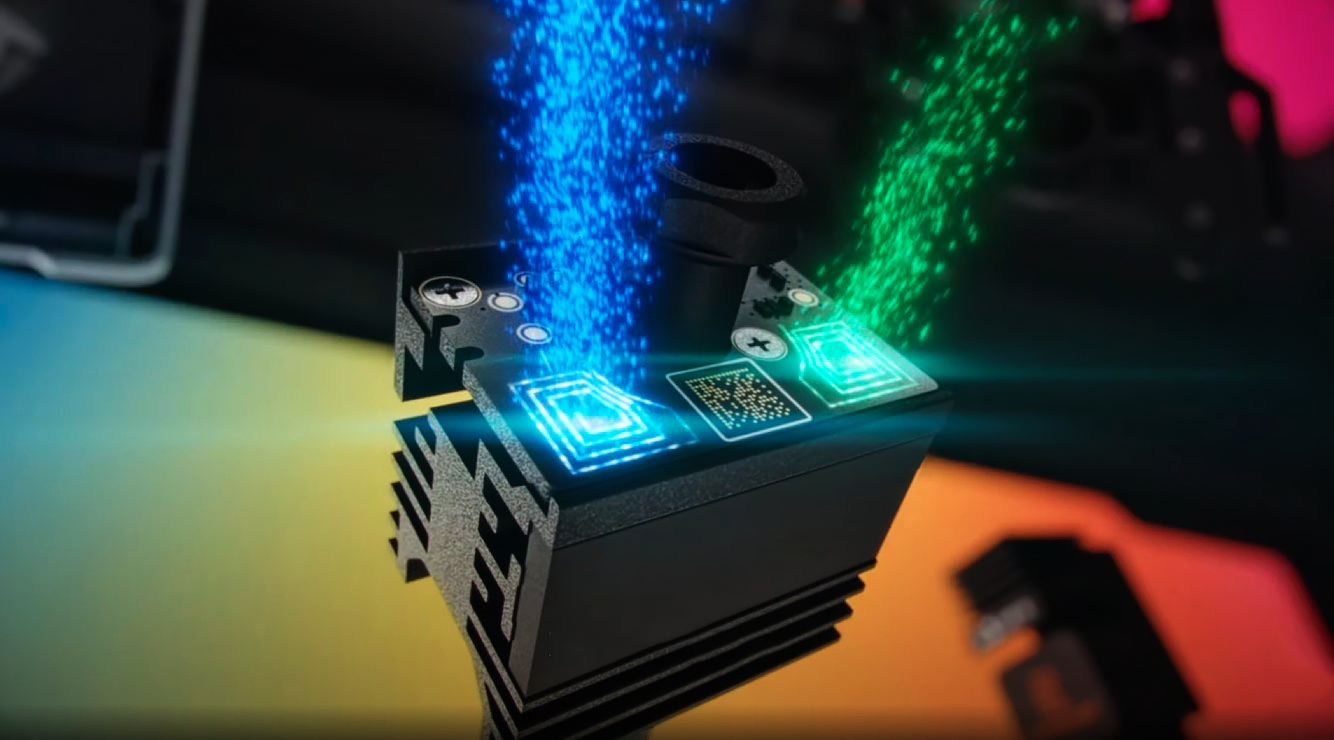

Chaque hotend interchangeable est un petit bijou d’ingénierie : compact (20 × 15 × 56 mm), ultraléger (seulement 10 g pour l’ensemble buse + heatbreak + thermistance + mini-circuit imprimé) et surtout entièrement sans fil ni connecteur. Le chauffage par induction permet d’atteindre la température souhaitée en seulement 8 secondes, tout en la transmettant en temps réel au firmware.

Bambu a voulu éviter les faiblesses classiques des systèmes modulaires. Ici, pas de câble ni de connecteur à broche pogo fragiles qui s’usent à force d’être sollicités, et une seule tête, à la fois pour limiter les coûts et maximiser le volume d’impression utile. Tout est pensé pour supporter des milliers de changements sans perte de fiabilité. Cependant, la complexité du mécanisme peut laisser entrevoir un entretien et une maintenance probablement moins évidents que sur une machine classique.
