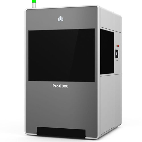

L’imprimante 3D SLA Projet ProX 800 de 3D Systems est une machine industrielle pour fabriquer des objets en grande série. La résolution de positionnement du spot laser descend à 1,27 micron seulement (0,00127 mm) et deux lasers travaillent simultanément avec les matériaux de la gamme Accura. La stéréolithographie à laser solide permet d’imprimer des pièces monoblocs endurantes en un temps réduit, ici au format maximal de 650 x 750 x 550 mm. Chaque pièce peut peser jusqu’à 75kg en sortie d’imprimante. Le modèle équivalent supérieur est la ProX 950.
