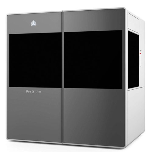

L’imprimante 3D SLA Projet ProX 950 de 3D Systems est une l’évolution XXL de la ProX 800. Ses caractéristiques techniques sont équivalentes mais son volume d’impression monte à 1500 x 750 x 550 mm. La résolution de positionnement du spot laser de 1,27 micron permet d’imprimer des objets de très haute qualité tout en conservant une excellente résistance. Ces objets pourront peser jusqu’à 150kg en sortie d’imprimante. La ProX 950 se pilote par un ordinateur Windows et gère les fichiers STL et SLC.
