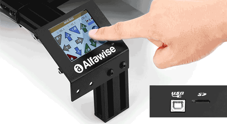

Une carte microSD de 8Go est fournie avec l’imprimante U30, qui contient un manuel d’assemblage en anglais et un fichier gcode pour tester l’imprimante. Cette carte SD pourra donc être utilisée pour imprimer de manière autonome sur l’Alfawise, des actions menées depuis l’écran tactile de 2.8″ qui équipe la U30. Un port USB permet également de brancher l’imprimante sur un ordinateur pour la piloter depuis Cura, Simplify3D ou un autre logiciel.
photo imprimante 3D Alfawise u30 alfawiseu30 ecran tactile

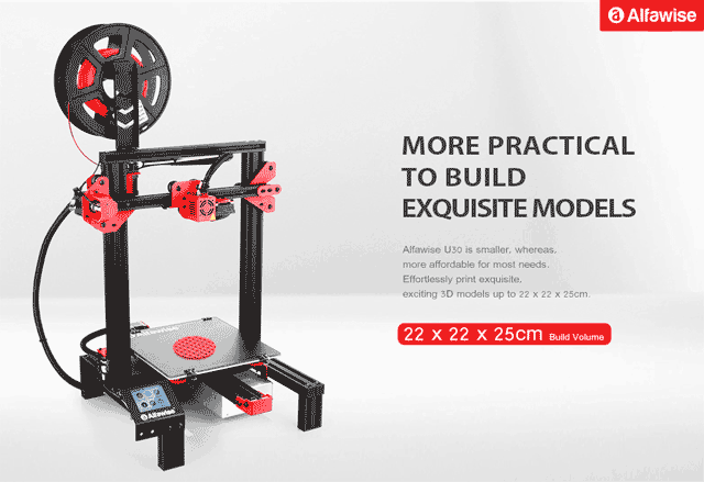

Si on peut penser que la U30 est une évolution de la U20, il faut plutôt la considérer comme un modèle réduit puisque le volume d’impression tombe à 220 x 220 x 250 mm. Suffisant pour la plupart des cas, cela permet aussi d’afficher un tarif plus agressif pour cette imprimante 3D DIY qui se monte en 1 heure. Par ses caractéristiques, la U30 d’Aflawise se place en concurrente de la Ender 3 de Creality.
L’Alfawise U30 est affichée à environ 180€, soit 80€ de moins que la U20, avec pour principale différence le volume d’impression.
