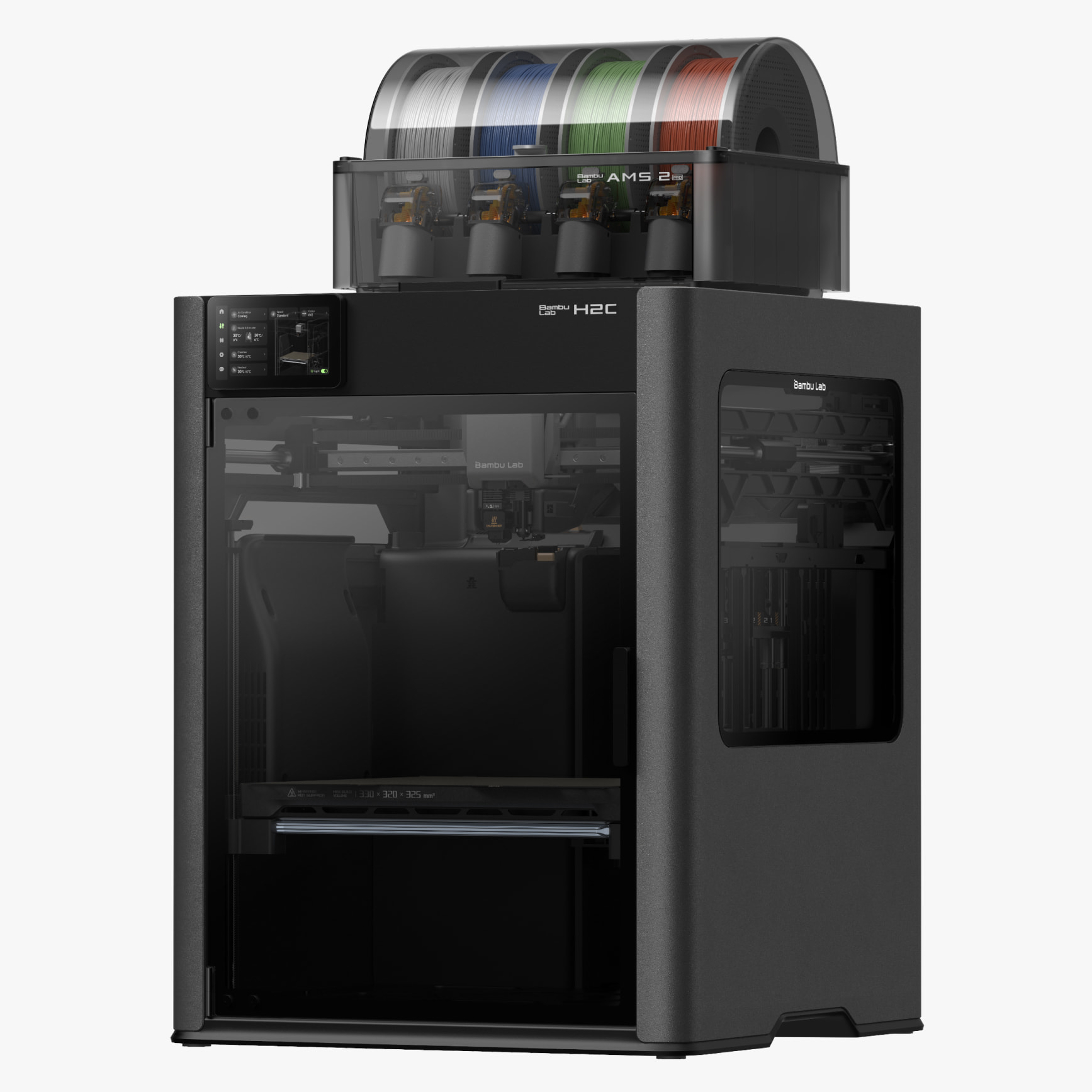

Dévoilée en grande pompe au Formnext en novembre 2025, l’imprimante 3D Bambu Lab H2C introduit un tout nouveau système multi filaments (couleurs et / ou matériaux) baptisé Vortek. Ce mécanisme qui repose sur 6 hotends indépendantes et intelligentes permet de s’affranchir de la purge entre les changements de filaments, évitant ainsi le gâchis tout en imprimant encore plus vite. La H2C est conçue pour répondre à des besoins de production plus intensifs que les autres gammes de la marque.
Lire notre test de la Bambu Lab H2C
Caractéristiques techniques principales de la Bambu Lab H2C
  • Volume de construction : 330 x 320 x 325 mm
  • Extrudeuse DynaSense : un servomoteur à boucle fermée qui détecte les erreurs sur tout le chemin du filament.
  • Vitesse et accélération : bien que la structure soit optimisée pour la précision, elle maintient des flux élevés avec des buses capables d’atteindre 350°C. En acier trempé d’origine, des buses de différents débits sont disponibles en accessoire.
  • Chambre chauffée activement : une régulation thermique jusqu’à 65°C pour stabiliser les plastiques techniques (Nylon, PC, etc.).
Vortek + AMS pour des impressions 3D multi filaments sans compromis
Le système Vortek permet de passer d’une des six hotends interchangeables à l’autre sans intervention humaine, en quelques secondes seulement grâce à une connexion sans fil ni connecteur. La machine peut changer automatiquement de hotend au lieu de simplement changer de fil. Chaque tête est chauffée par induction, ce qui permet de passer de la température ambiante à la température d’impression en 8 secondes. Comme chaque matériau a sa propre buse dédiée, les déchets de purge sont quasiment éliminés (jusqu’à 90% de réduction par rapport à un AMS standard).
La H2C ayant 7 buses (6 dans le Vortek + 1 dans la tête d’impression double buses), elle doit être utilisée avec deux AMS à quatre emplacements minimum (AMS ou AMS 2 Pro) pour en tirer le meilleur parti.
allocation des buses sur bambu lab vortek
En lui associant jusqu’à 4 AMS et 8 AMS HT, on peut imprimer avec jusqu’à 24 filaments différents. Dans ce cas, la purge n’est pas nulle mais Bambu Studio se charge d’optimiser l’affectation des bobines pour réduire au maximum les déchets.

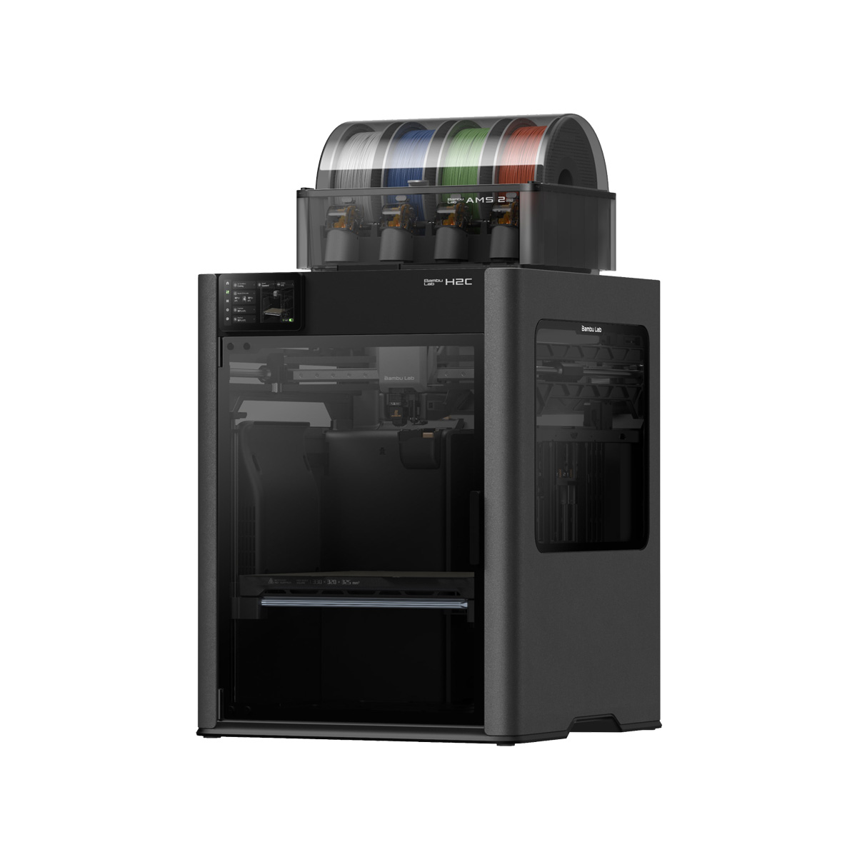

Différences et points communs entre la H2D et la H2C
Si la H2C permet d’imprimer plus vite et avec moins de déchets en multi-couleurs, elle propose une couleur de moins au maximum. De plus, le système Vortek étant intégré dans le même châssis, le volume d’impression est légèrement inférieur à celui de la H2D :
H2D H2C
Impression à buse unique 325 x 320 x 325 mm 305 x 320 x 325 mm
Impression à double buses 300 x 320 x 325 mm 300 x 320 x 325 mm
Volume total avec deux buses 350 x 320 x 325 mm 330 x 320 x 325 mm
Tout le reste est identique, de l’extrudeur DynaSense à servo PMSM à l’enceinte chauffée à 65°C et ignifugée, en passant par le système de filtration de l’air à plusieurs niveaux, les nombreux capteurs et caméras dopés à l’IA et même les options telle que le Vision Encoder.
Les performances de la Bambu Lab H2C
Parmi les imprimantes 3D à dépôt de fil fondu les plus rapides du marché, la H2C permet d’atteindre la vitesse maximale de 1000 mm/s avec des accélérations de 20 m/s². Avec la buse d’origine en 0.4 mm, le débit atteint déjà les 40 mm³/s. En la remplaçant très simplement, on peut passer sur un diamètre de 0.2, 0.6 ou 0.8 mm.

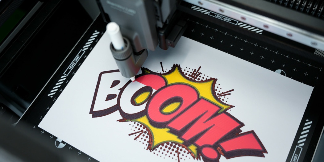

Gravure / découpe laser, découpe au cutter et dessin au stylo avec la H2C Laser Edition
Bambu Lab Rotary Laser
Tout comme les H2S et H2D, la H2C est déclinée en configuration multi-fonctions. Dans cette version, en changeant la tête d’impression par un module laser 10 ou 40 watts, elle permet de faire de la gravure et découpe laser. Un second module optionnel permet de faire du dessin au stylo et découpe au cutter.
