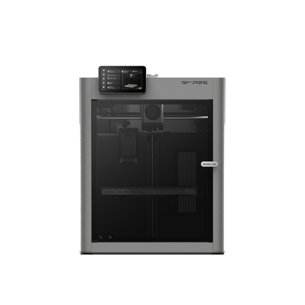

L’imprimante 3D Bambu Lab P2S fait suite à la série P1 (P1P, P1S) avec des composants repris du haut de gamme H2S. Dévoilée en octobre 2025, la P2S remplace avantageusement la P1S avec un nouvel extrudeur, une nouvelle interface écran et plus d’intelligence artificielle. Des nouveautés qui font monter en gamme le modèle CoreXY fermé le plus accessible de la marque, tout en conservant son volume d’impression.
Lire notre test de la Bambu Lab P2S Combo avec AMS 2 Pro et AMS HT
Si la P2S garde un volume d’impression de 256 x 256 x 256 mm dans un caisson fermé d’apparence semblable, on remarque immédiatement le grand écran tactile et orientable de 5 pouces qui affiche une interface moderne, inaugurée par la série H2. Un châssis en métal et en plastique dans une coque qui passe au gris. Le panneau avant vitré reste en place.

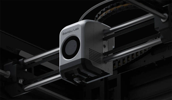

L’extrudeur de la P2S est repris de la H2S, ce qui se fait de mieux chez le constructeur. La vitesse de la tête outil atteint 600 mm/s avec des accélérations jusqu’à 20 000 mm/s² et un débit de 40 mm³/s au mieux. Une buse standard en acier trempé de 0.4 mm est livrée, quand la machine est aussi compatible avec les buses de 0.2, 0.6 et 0.8 mm. Ces buses peuvent chauffer jusqu’à 300°C quand le plateau peut monter à 110°C pour imprimer des filaments techniques.
Bambu Lab P2S print head
Les matériaux pris en charge sont très nombreux : PLA, PETG, TPU, ABS, ASA, PET, PA, PC, PVA, PLA-CF, PETG-CF, ABS-GF, ASA-CF, PA6-CF, PA6-GF, PAHT-CF, PPA-CF, PET-CF… Des filaments au diamètre 1.75 mm.
La Bambu P2S perd cependant ses tiges en carbone, plus compliquées à nettoyer d’après la marque. Autre gain de temps en maintenance, le changement de buse devient sans outil et bien plus rapide à effectuer qu’avec les P1P et P1S.

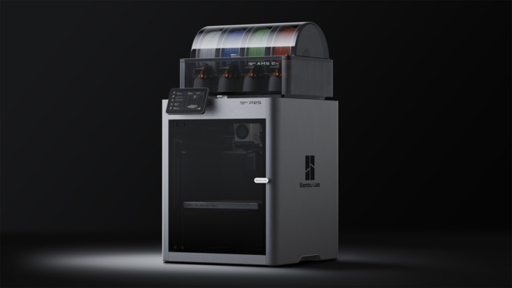

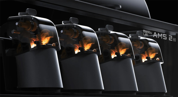

Si la P1S Combo était livrée avec un AMS de première génération, cette P2S est combinée à l’AMS 2 Pro qui ajoute l’avantage de pouvoir réchauffer les bobines qu’il contient.
La P2S supporte jusqu’à 4 AMS 2 Pro et 4 AMS HT (haute température), soit un total de 20 bobines à disposition d’une seule machine.

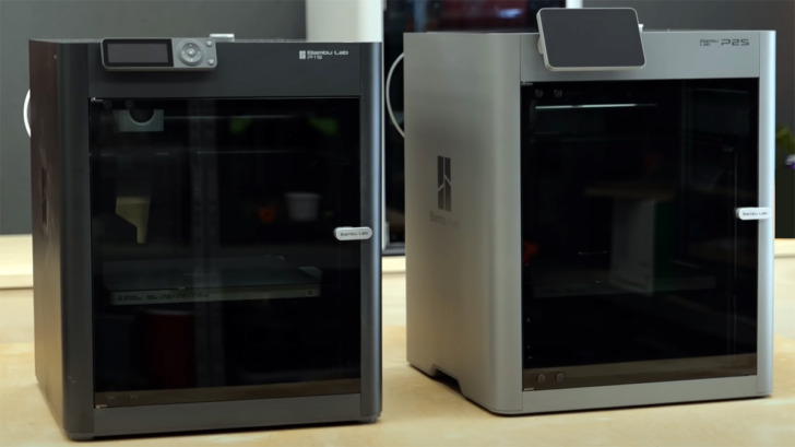

La P1S reste dans le coup
Si la P2S surpasse la P1S sur de nombreux points, cette dernière reste au catalogue du constructeur et continue de bénéficier de mises à jour. Son tarif est revu à la baisse pour devenir un modèle plus accessible : 369 € la P1S seule et 619 € la P1S Combo avec AMS 2 Pro. Lire notre test de la Bambu Lab P1S.
