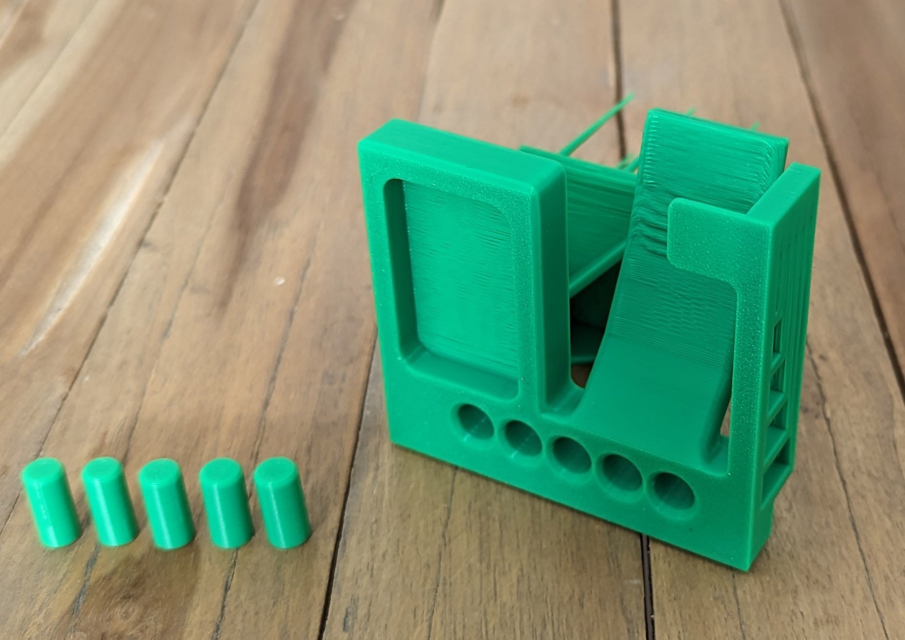

Château de calibration
Pour finir, j’ai imprimé un petit “Calibration castle” qui ne doit s’imprimer qu’avec des supports à l’endroit ci-dessous, que j’ai “peint” avec la fonction dédiée à cet effet de Bambu Studio :
Bambu Studio Peinture Support
Seulement 35 minutes après le lancement de l’impression, voici le très bon résultat :
