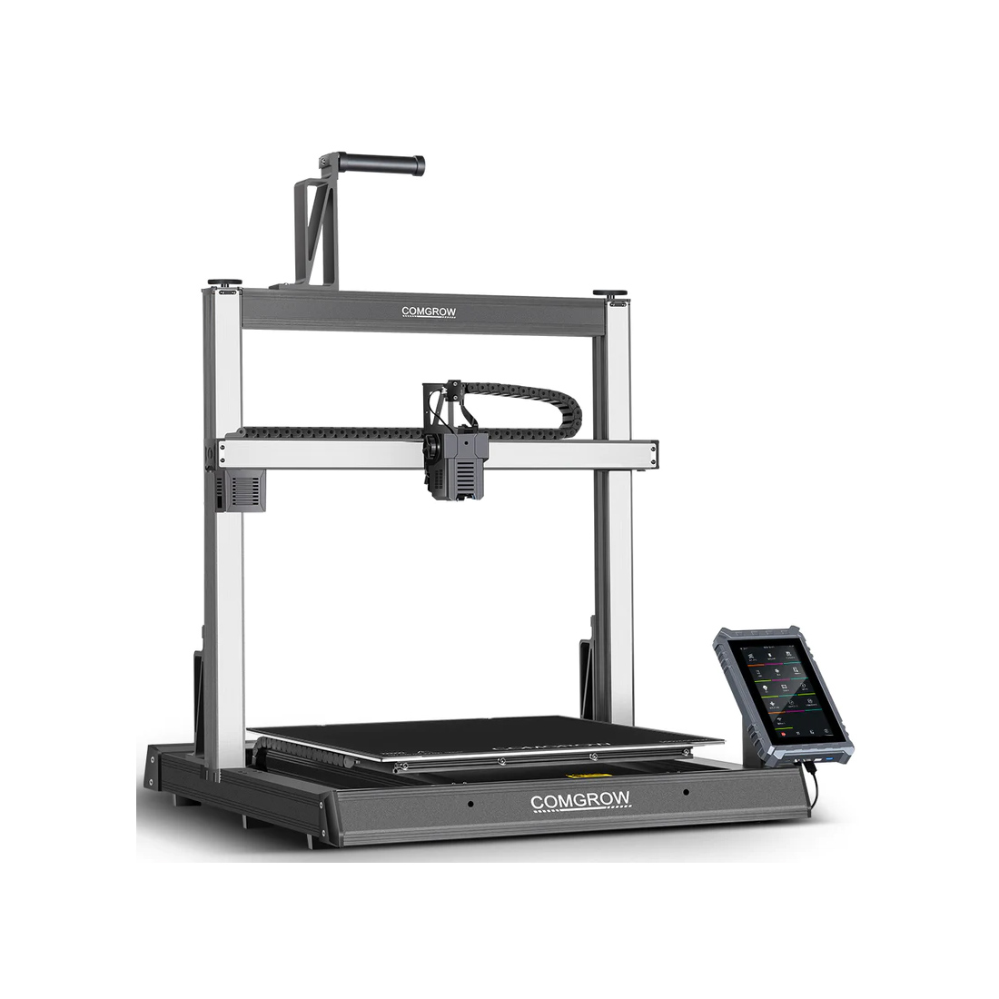

L’imprimante 3D Comgrow T500 a pour principale caractéristique d’offrir un volume maximal d’impression de 500 x 500 x 500 mm. Son classique format de cartésienne avec cadre en aluminium la limite à une vitesse de 200 mm/s pour rester stable, aidé par ses rails de guidages linéaires sur les axes X, Y et Z.

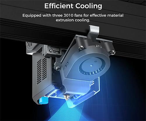

L’extrudeur Direct Drive à double engrenage de la T500 a un taux d’extrusion jusqu’à 30 mm3/s et un rapport de transmission de 6.5/1. La hotend peut chauffer jusqu’à 300°C avec sa buse en acier trempé et permet l’impression avec des filaments abrasifs et chargés en fibre de carbone. Les PLA, ABS, TPU et PETG plus standards sont aussi supportés, même sur des bobines de 3 kg. Le refroidissement du print en cours est assuré par trois ventilateurs 3010 et une LED éclaire le déplacement de la tête d’impression.

L’énorme imprimante 3D T500 de Comgrow pèse 39 kg et mesure 81.7 x 81 x 96.2 cm avec son écran tactile et le support de bobine en place. Un espace considérable qu’il faudra prévoir sur le plan de travail, tout en se faisant peut-être aidé pour l’assemblage de la machine du fait de son poids important.
