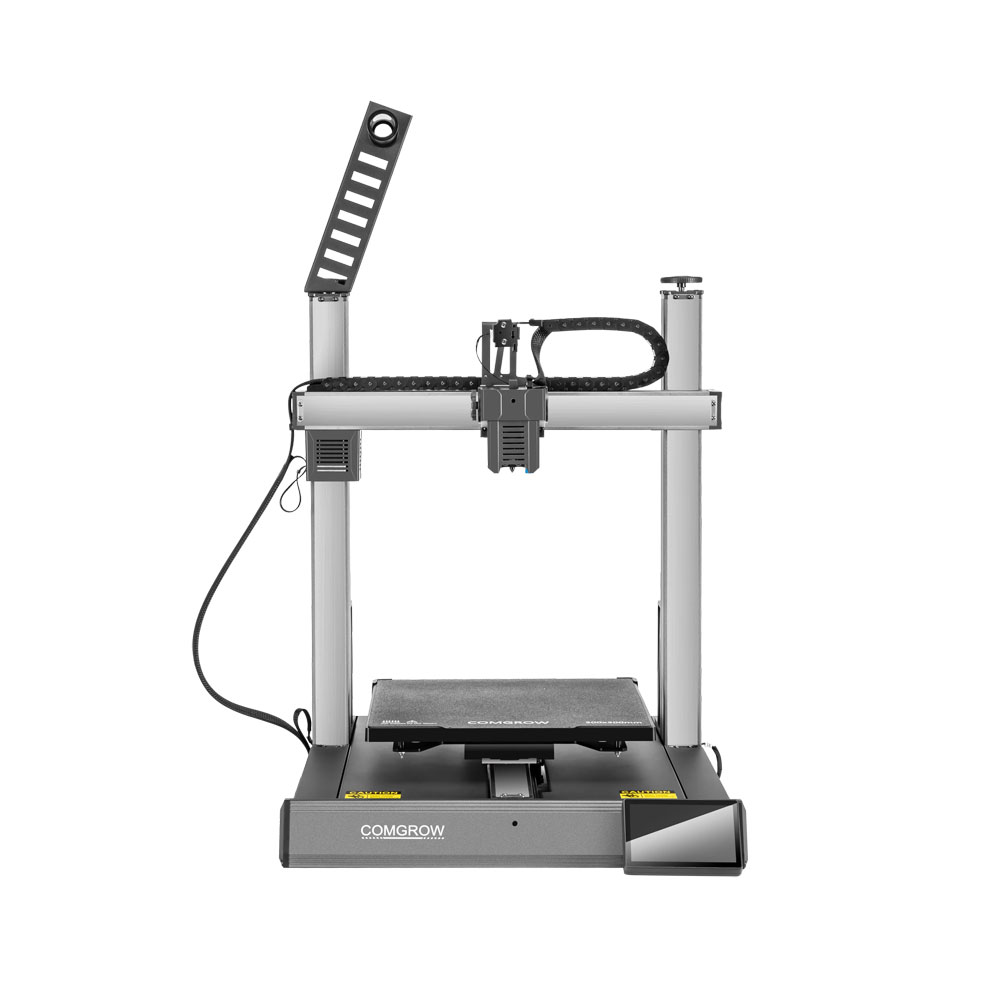

Comgrow T300 Klipper
L’imprimante 3D Comgrow T300 embarque Klipper pour accélérer les impressions jusqu’à 600 mm/s afin de sortir un Benchy boat en moins de 14 minutes. Son plateau de 300 x 300 mm est plus large que des concurrentes Artillery X4 Pro, Elegoo Neptune 4 Pro ou encore Creality Ender 3 V3 KE. La Comgrow T300 s’approche donc des Neptune 4 Plus et Sidewinder X4 Plus.
L’extrudeur Direct Drive de la T300 est capable d’accélérer jusqu’à 12 000 mm/s² et débiter du filament jusqu’à 30 mm3/s. De quoi assurer des impressions PLA à haute vitesse, refroidies par un ventilateur 5025. La mise en chauffe se fait en 30 secondes seulement. Les filaments compatibles, de diamètre 1.75 mm, sont le PLA, le PETG, le PET, le TPU, le PA, l’ASA, le PC et les filaments chargés en fibre de carbone PLA-CF et PET-CF.
Comgrow T300 vitesse 600
Le châssis en métal de la Comgrow T300 lui assure une bonne stabilité, en témoigne l’absence de partie supérieure sur le portique de la machine. Le support de bobine est ainsi déporté sur le côté. La carte mère avec processeur 64 bits anime le firmware Klipper avec algorithme Input shaping.
Le plateau surmonté d’un PEI supporte le nivellement automatique en 81 points (9 x 9). Le volume maximal d’impression de la T300 est de 300 x 300 x 350 mm. Pour imprimer plus grand, il faudra se tourner vers la Comgrow T500 avec 500 x 500 x 500 mm.
Un module WiFi intégré permet de connecter l’imprimante à un réseau sans-fil pour une gestion à distance depuis un ordinateur ou un smartphone. Un écran en façade de 4.3 pouces sert néanmoins à opérer en direct avec la machine (interface traduite en huit langues dont le français), les fichiers gcode déposés sur une clé USB et branchée sur la T300. Le constructeur Com grow recommande l’usage des slicers Cura et OrcaSlicer pour trancher les modèles 3D à destination de la T300 mais d’autres logiciels seront compatibles après création d’un profil (PrusaSlicer, Simplify3D…).
