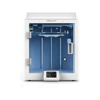

L’imprimante Creality CR-5 Pro HT (ou CR-5 Pro H) est une évolution de la CR-5 Pro, elle même basée sur la CR-5. Très semblable à la Pro, la Pro HT pourrait être résumée à la Haute Température (High Temp) puisque la buse peut maintenant atteindre 300°C au lieu de 250°C, ce qui lui autorise le support de matériaux plus exigeants : PLA, ABS, PETG, TPU, PC, ASA, PLA-CF (fibre de carbone).
Lire le test de la Creality CR-5 Pro HT
Le volume d’impression de la Creality CR-5 Pro HT reste identique avec 300 x 225 x 380 mm. Le BL Touch d’origine s’occupe du nivellement automatique du plateau d’impression. La plateforme est en Carbon Crystal Silica Glass. La buse d’origine en 0.4 mm peut être remplacée par une de diamètre 0.2 ou 0.3 mm.
Creality CR-5 Pro HT High Temp imprimante 3D
Le caisson en métal a été renforcé pour une meilleure stabilité durant les impressions, assurant également de maitriser la température ambiante et éviter le dégagement de particules. Une bande LED éclaire le travail en cours, pour le surveiller sur place ou à distance via une caméra. L’écran en façade de 4.3 pouces, tactile, permet la gestion et la maintenance de l’imprimante ainsi que le retrait et l’insertion de filament.
Creality a doté la CR5 Pro HT High Temp d’une puce Masterchip ATMEGA2560 pour améliorer les performances de la machine. Le bloc d’alimentation est un MeanWell 24V / 350W et des capteurs de fin de filament et reprise d’impression complètent les caractéristiques de la CR-5 ProHT. Le support de bobine se trouve à l’arrière de l’imprimante, à l’extérieur.
Creality CR5 Pro HT photo arriere
Côté logiciel, Creality dispose de son propre slicer (Creality Slicer) mais les habitués à Cura, Repetier-Host et Simplify3D peuvent utiliser leur trancheur favori. Il n’y a cependant pas de connectivité réseau (ni WiFi ni Ethernet) sur la CR5 Pro_HT, son utilisation et les mises à jour du firmware devront donc se faire en local avec un câble USB, une carte microSD et des clés Allen.
