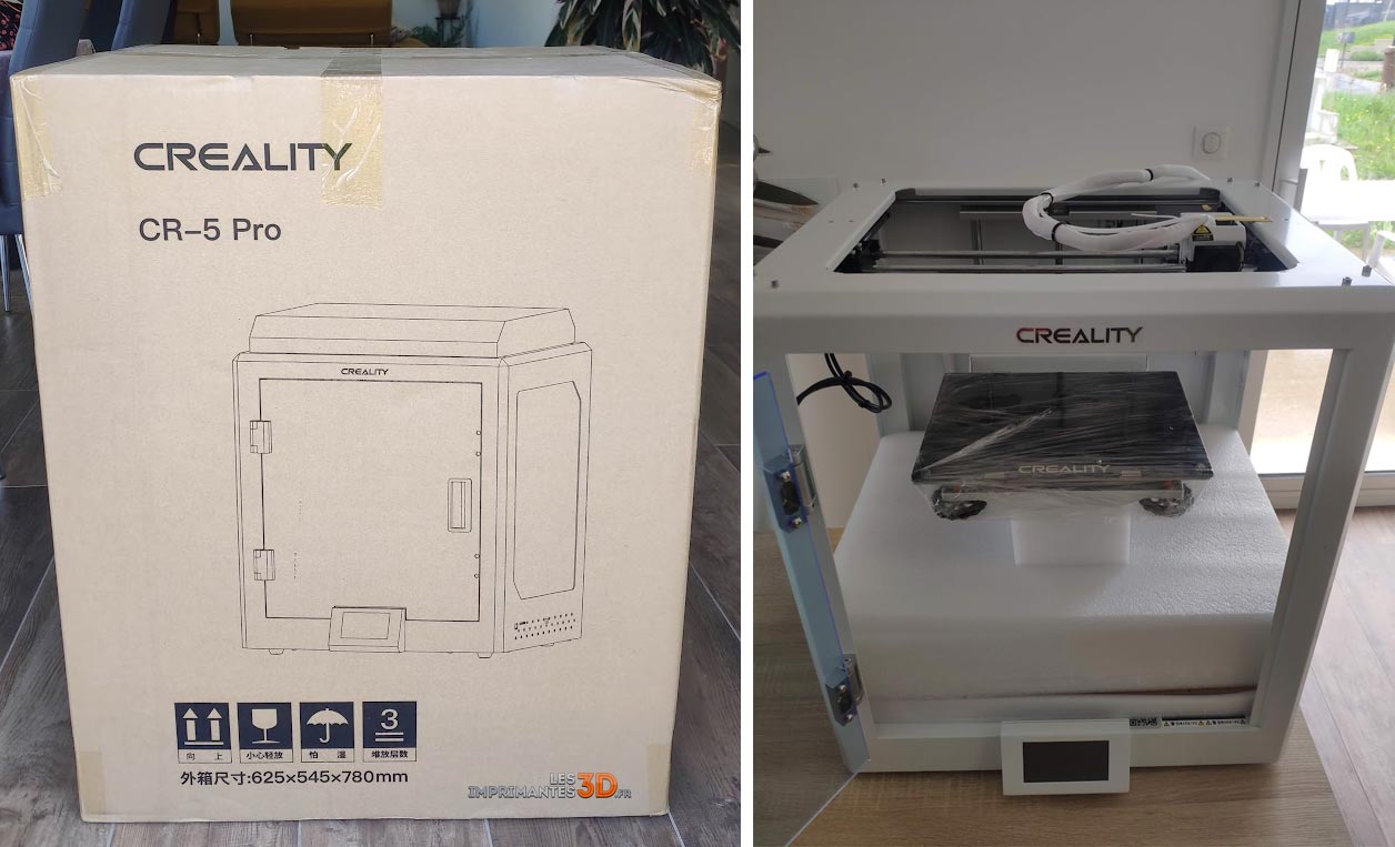

Livrée sur palette par un transporteur spécialisé vu l’encombrement et surtout le poids, la CR-5 Pro High Temp de Creality n’est pas du genre à être achetée sur un coup de tête. Son tarif de 990 € HT ou 1190 € TTC à sa sortie en France la réservera aux professionnels et imprimeurs qui recherchent autre chose que la série CR-10 du même constructeur.
Les mousses bien calées et bien découpées se retirent sans peine, nous laissant d’abord sortir le capot supérieur ainsi qu’un lecteur de carte SD et les manuels sur papier. Le plus gros, le plus lourd, nécessitera de prendre garde à son dos et, idéalement, d’être aidé pour éviter un accident en sortant la machine de son carton.
Creality CR5 Pro HT photo unboxing
On remarque que seule la porte avant est fixée, les côtés de l’imprimante étant de larges trous. Pas de panique, deux plexiglas sont bien protégés pour un montage ultérieur. Car si les imprimantes de ce calibre sont habituellement livrées déjà assemblées, la CR-5 Pro HT nécessite d’y passer quelques dizaines de minutes, entre le premier coup de cutter sur le cerclage de la palette et l’appui sur le bouton Power. Après le retrait des mousses, on arrive à sortir d’autres accessoires présents sous le plateau d’impression. Pour cette opération, ce n’est pas le mode d’emploi papier qui va nous aider mais plutôt la vidéo officielle de Creality qui nous explique comment libérer les dernières protections. Il faudra donc, soit brancher la carte SD sur un ordinateur afin d’ouvrir ce fichier vidéo, soit visionner la version YouTube affichée un peu plus bas sur cette page.

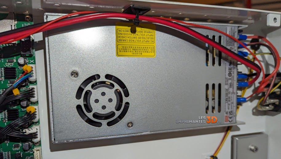

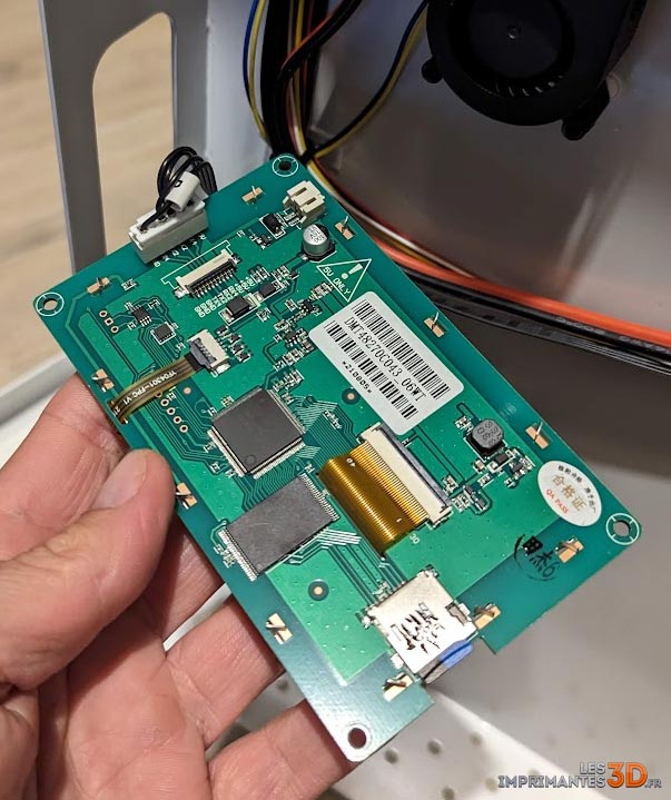

Le châssis de la CR5 ProHT abrite la carte mère, le bloc d’alimentation 350W et la carte électronique de l’écran.

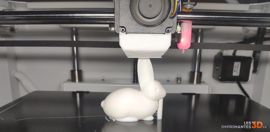

Pour s’assurer de tester l’imprimante avec les bons paramètres, il est toujours recommandé d’imprimer les fichiers gcode fournis par le constructeur. Sur la carte SD, on retrouve trois fichiers gcode à la racine du stockage : un chien, un chat et un lapin. D’autres gcode se trouvent dans un sous-dossier de la carte SD. Etonnamment, la CR5 ne sait pas lire les sous-répertoires pour charger un gcode. Il faudra donc prendre soin de déposer tous les fichiers à la racine de la carte SD.

Test bridging
Entre autres essais, ce test permet d’essayer les différents réglages d’une imprimante 3D FDM par des fichiers dédiés à chaque type (refaire la phrase) : infill, supports, bridging, thickness. J’ai choisi de vérifier la capacité de la CR-5 Pro à imprimer des ponts, c’est-à-dire fondre de la matière sans support. Le travail a été demandé avec le profil par défaut dans Creality Slicer et le PLA fourni dans le carton de la machine (CR-PLA). Les ponts sont bons, les cheveux d’ange n’étaient cependant pas demandés.

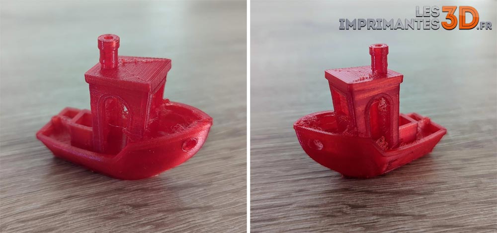

Impression en TPU 95A
Un TPU de qualité 95A, de marque SainSmart, a été utilisé pour ce Benchy boat.

  • Démonter seize vis sous l’imprimante pour accéder à la carte-écran
  • Brancher une microSD avec le dossier de mise à jour
  • Démarrer l’imprimante, laisser faire et supposer que l’opération est terminée à un moment
  • Sortir la carte SD, revisser les seize vis et vérifier la nouvelle version du firmware
