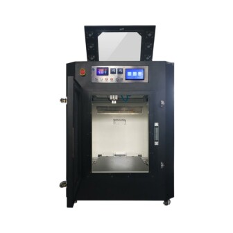

L’imprimante 3D Creality Sermoon M1 est un outil industriel de production avec un large volume d’impression de 400 x 450 x 500 mm. Conçue pour fonctionner de manière intensive, la M1 répond à des exigences élevées : double enveloppe (résistance et isolation thermique), double contrôle de température, refroidissement eau (watercooling) et air de la buse, extrusion indépendante de la chambre d’impression, compartiment pour la déshumidification des filaments, filtration de l’air, composants de qualité industrielle et de grande marque, etc.
![Creality Sermoon M1 refroidissement](https://www.lesimprimantes3d.fr/wp-content/uploads/2023/03/Creality-Sermoon-M1-fan-watercooling.jpg)
L’impression des filaments standards et matériaux exigeants est tout à fait possible avec la Creality Sermoon M1 : PLA, ABS, PETG, HIPS, ASA, PA, PC, PP. Son unique extrudeur peut être équipé d’une buse de 0.4, 0.6 ou 0.8 mm et chauffer jusqu’à 270°C. Le plateau peut, quant à lui, atteindre 150°C dans une chambre d’impression à température contrôlée.
![Creality Sermoon M1 électronique](https://www.lesimprimantes3d.fr/wp-content/uploads/2023/03/Creality-Sermoon-M1-electronique.jpg)
La hauteur de couche démarre à 100 microns et la vitesse d’impression peut être configurée jusqu’à 100 mm/s au maximum. La précision XY est donnée pour 0.012 mm. Dépourvue de connectivité réseau, la Creality Sermoon M1 s’utilise via une carte SD ou un câble USB pour la relier à un ordinateur. Un écran en façade permet d’exécuter les prints et de procéder aux opérations de maintenance.
![Creality Sermoon M1 écran](https://www.lesimprimantes3d.fr/wp-content/uploads/2023/03/Creality-Sermoon-M1-ecran.jpg)
