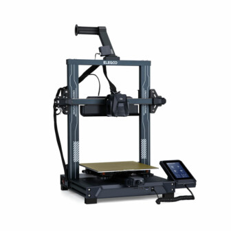

Elegoo Neptune 4 Pro imprimante 3D
L’imprimante 3D Elegoo Neptune 4 Pro seconde la Neptune 4 dans la nouvelle gamme FDM du constructeur chinois. Son implémentation du firmware open source Klipper lui assure une évolution dans le temps, des  fonctionnalités avancées et une vitesse d’impression de 500 mm/s au plus rapide. Cependant, Elegoo recommande d’imprimer à 250 mm/s pour assurer la meilleure qualité possible.
Comme la N4, la version Pro est équipée d’un extrudeur Direct Drive à double engrenage qui peut atteindre 300°C avec ratio d’extrusion de 5.2:1. Les filaments standards de diamètre 1.75 mm sont compatibles avec la Neptune 4 (PLA, ABS, PETG, TPU, bois…), tout comme ceux qui nécessitent une température élevée comme le Nylon. L’extrudeur de la Neptune 4 Pro est beaucoup plus léger que celui de la Neptune 3 Pro, que nous avions testée sur le site et en vidéo.

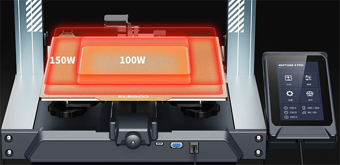

Le volume d’impression de la Neptune 4 Pro est identique à celui de la Neptune4 : 225 x 225 x 265 mm. Le plateau chauffant atteint aussi 110°C mais son fonctionnement est plus évolué sur la N4 Pro. Deux zones sont définies, la centrale de 120 x 120 mm avec une puissance de 100 W et une périphérique de 150 W, pour n’avoir à chauffer la totalité du plateau qu’en cas de print qui occupe une large surface. Le plateau est surmonté d’une plaque magnétique PEI pour facilement décoller les objets après impression.
