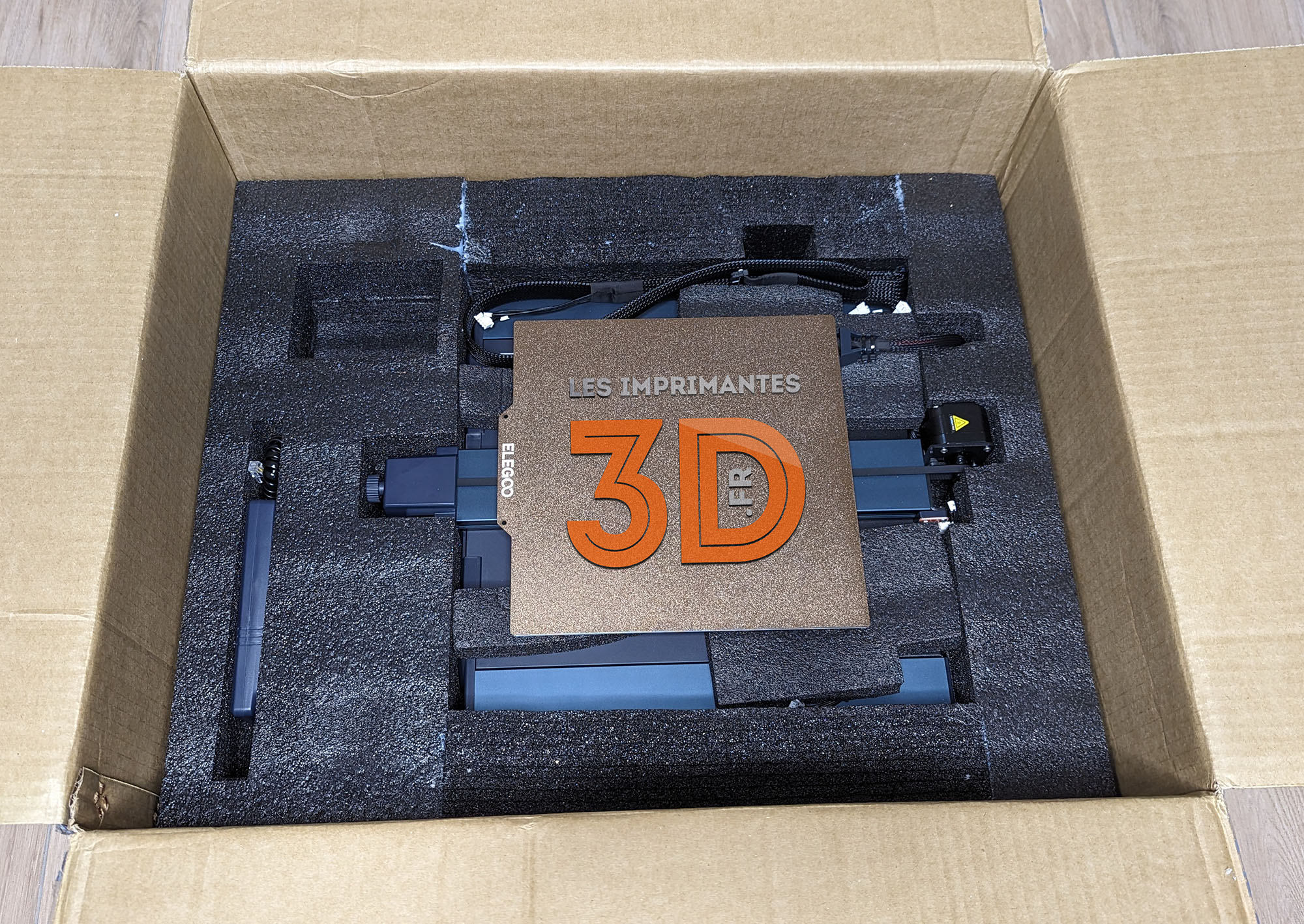

Déballage (unboxing)

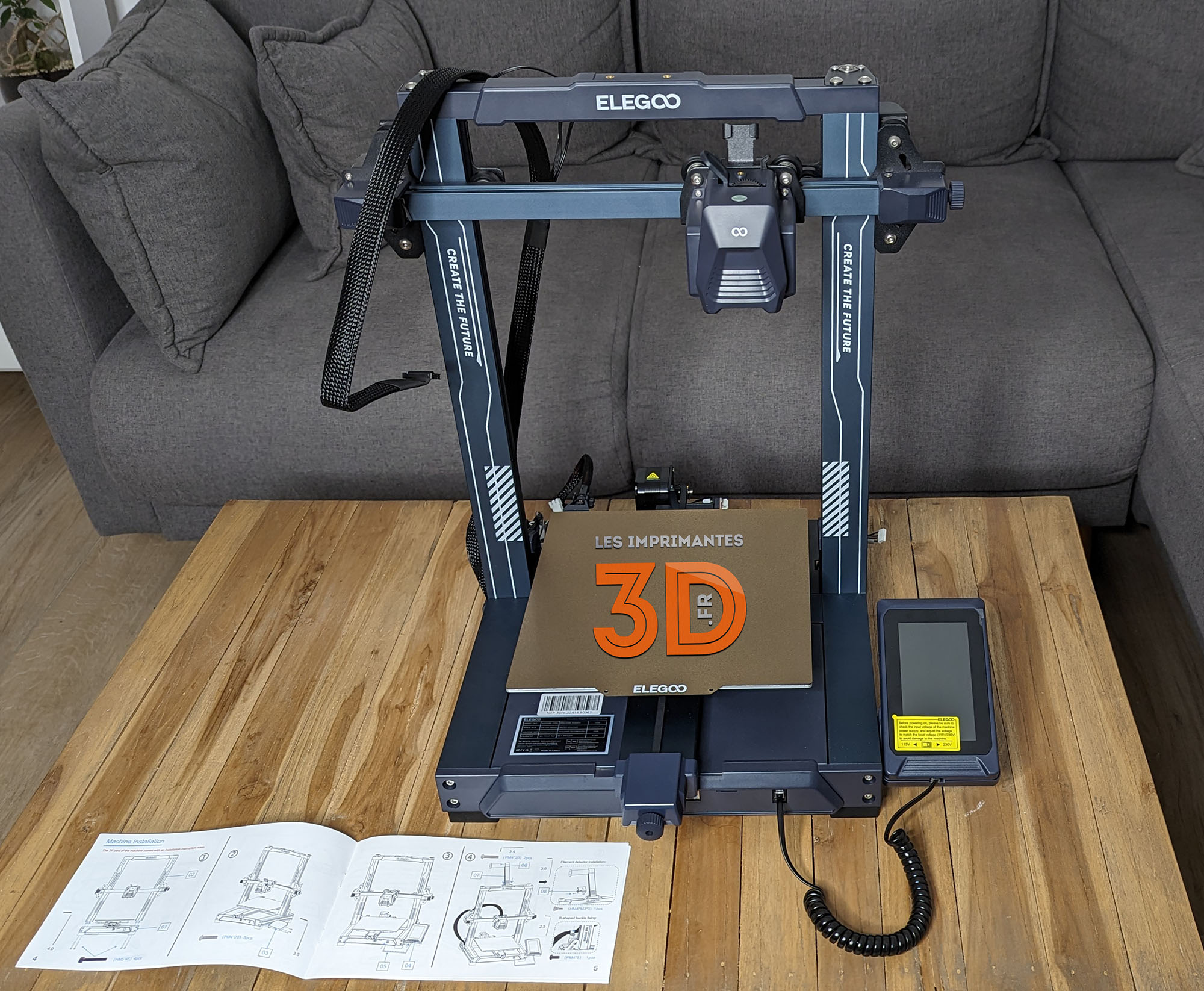

Rien de neuf côté emballage, la machine est bien protégée dans un packaging soigné permettant le long trajet depuis la Chine sans encombre. Le “portique” de l’axe Z, les accessoires et le manuel papier (en anglais et chinois uniquement) se trouvent au niveau supérieur du carton. En dessous, on retrouve ensuite la base du châssis avec le lit déjà assemblé et l’écran amovible de 4.3″.

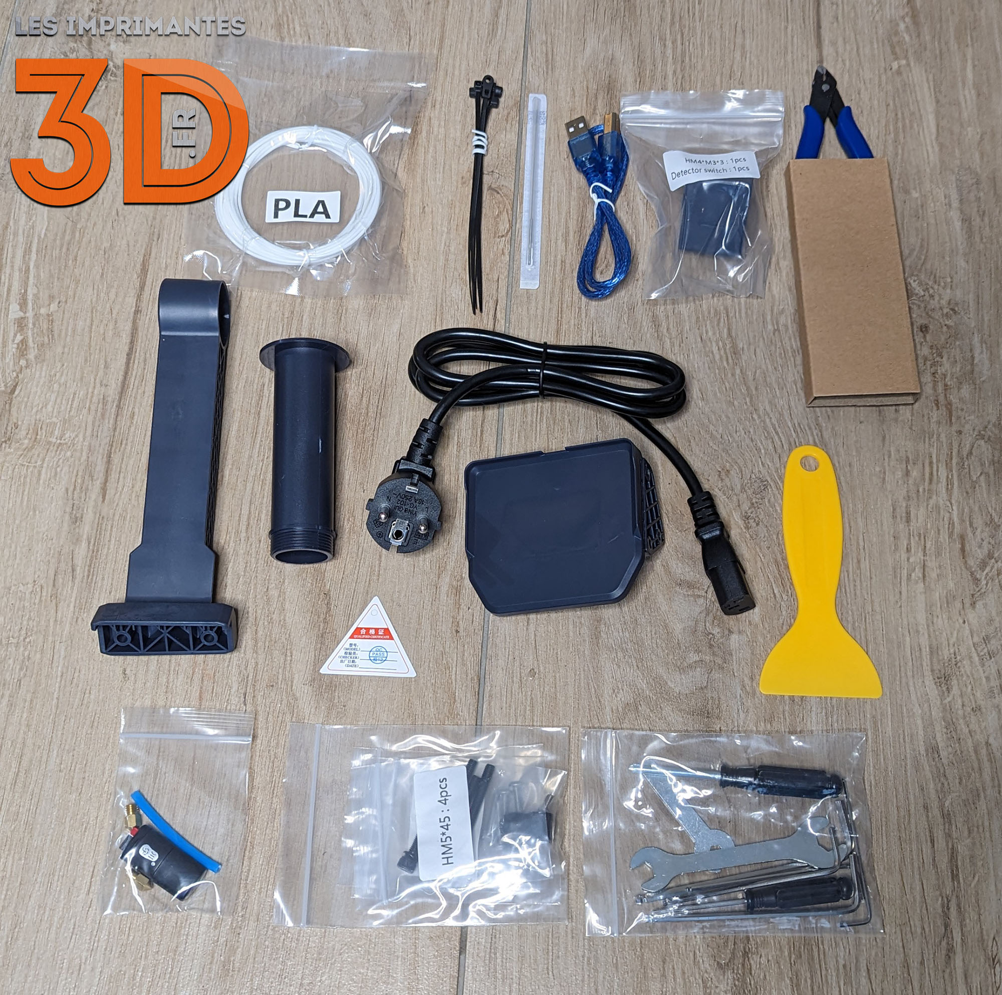

Dans le sachet d’accessoires fournis, on y retrouve le même contenu que la Plus, c’est à dire :
  • Une spatule en plastique (comme celle livrée avec les imprimantes SLA qui permet de nettoyer le FEP sans le déchirer)
  • Un cordon USB
  • Une clé USB adaptateur pour Micro SD contenant la notice au format PDF, les logiciels et drivers, le STL et gCode de test, ainsi qu’une vidéo expliquant comment monter l’imprimante
  • Deux buses de rechange de 0.4 mm
  • Un morceau de PTFE de rechange pour le heatbreak qui n’est donc pas full metal
  • Le capteur de filament
  • Une pince coupante
  • Des colliers de serrage type rilsan
  • Une aiguille à déboucher la buse
  • Tous les outils nécessaires pour le montage et les réglages
  • La visserie nécessaire pour le montage, bien rangée dans différentes pochettes étiquetées
  • Un (très) petit échantillon de PLA sans bobine
  • L’autocollant qui atteste que la machine a passé le test de contrôle qualité
les accessoires

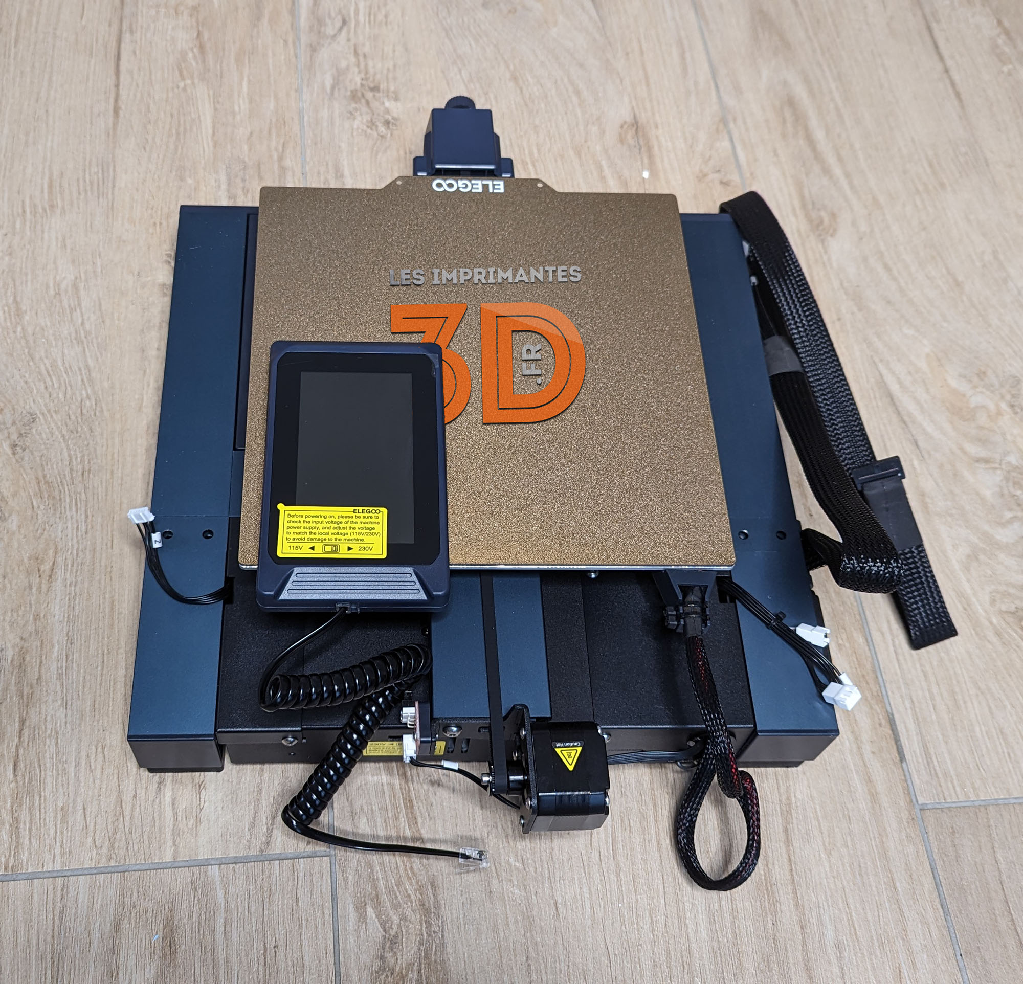

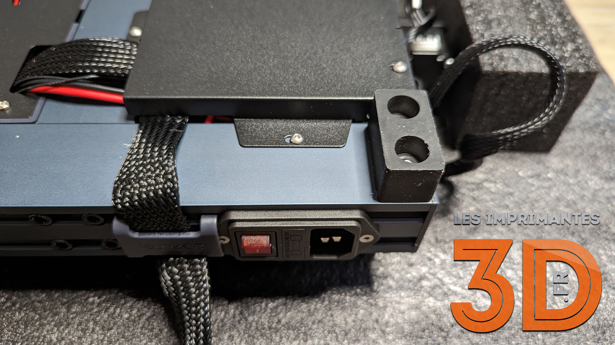

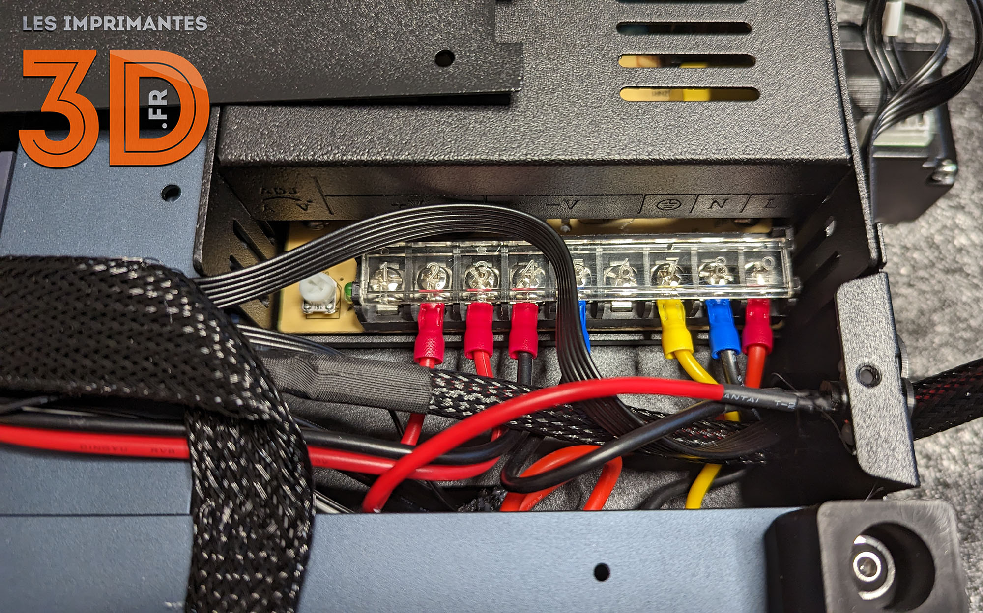

Pour ceux qui sont aussi curieux que moi, j’ai regardé ce qu’il y a sous le capot de la Neptune 3 Pro. Par rapport à la N3 Plus, il y a ce coup-ci beaucoup moins de vis à retirer et le ventilateur dispose toujours d’une prise intermédiaire très pratique. Du coup, il n’est pas nécessaire de le débrancher directement de la carte mère Robin Nano_DW V2.2 sur laquelle tous les connecteurs sont sécurisés à la colle chaude.
Sur les photos ci-dessus, vous pouvez apercevoir les gros patins en caoutchouc aux quatre coins du châssis qui rendent la machine bien stable.

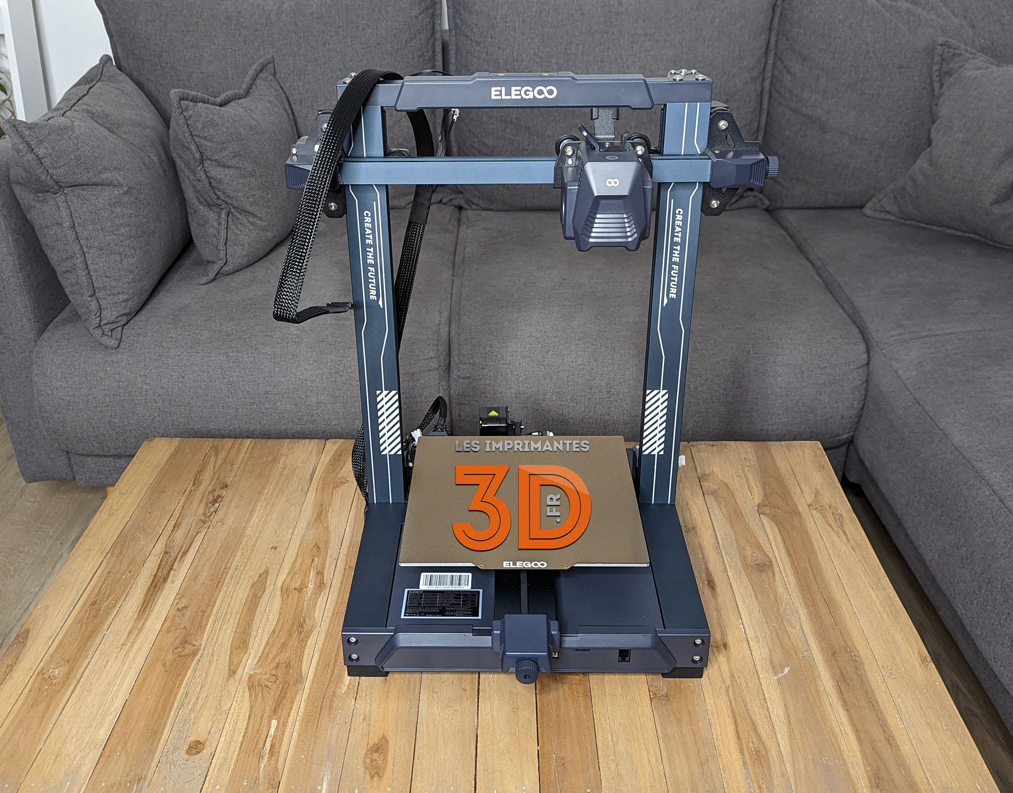

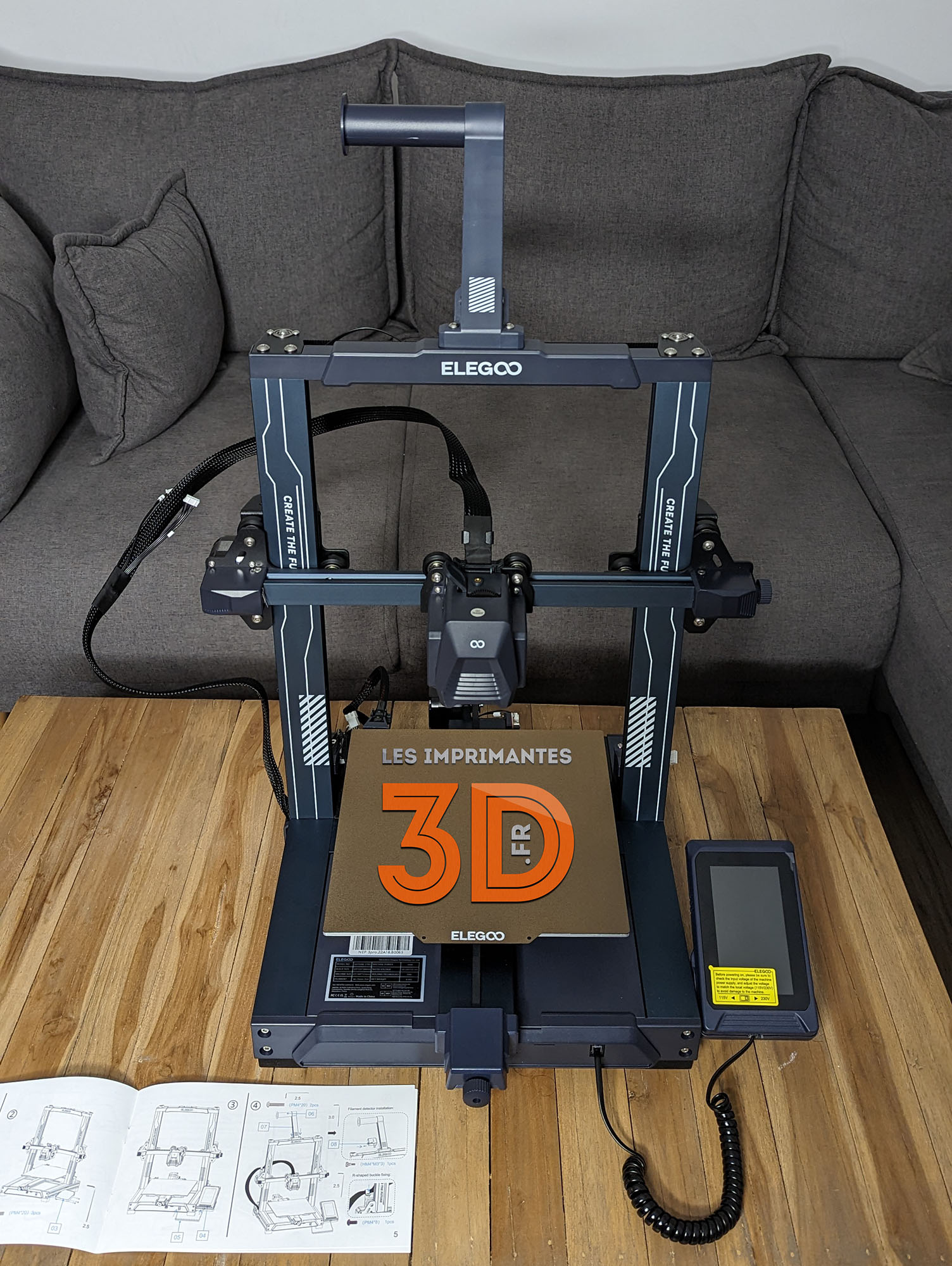

Montage de la Neptune 3 Pro
Je ne vais pas m’attarder sur le montage. Au delta près des renforts de portique (absents), c’est exactement la même chose pour la Neptune 3 Plus. Je vous renvoie donc vers le chapitre montage de son test. C’est facile, rapide et bien documenté. De plus, comme je le disais dans la liste des accessoires dans le paragraphe unboxing, la clé USB contient une vidéo qui explique précisément chacune des étapes d’assemblage jusqu’à la première impression, en abordant même les réglages de base.
Les photos de l’assemblage
La vidéo tuto

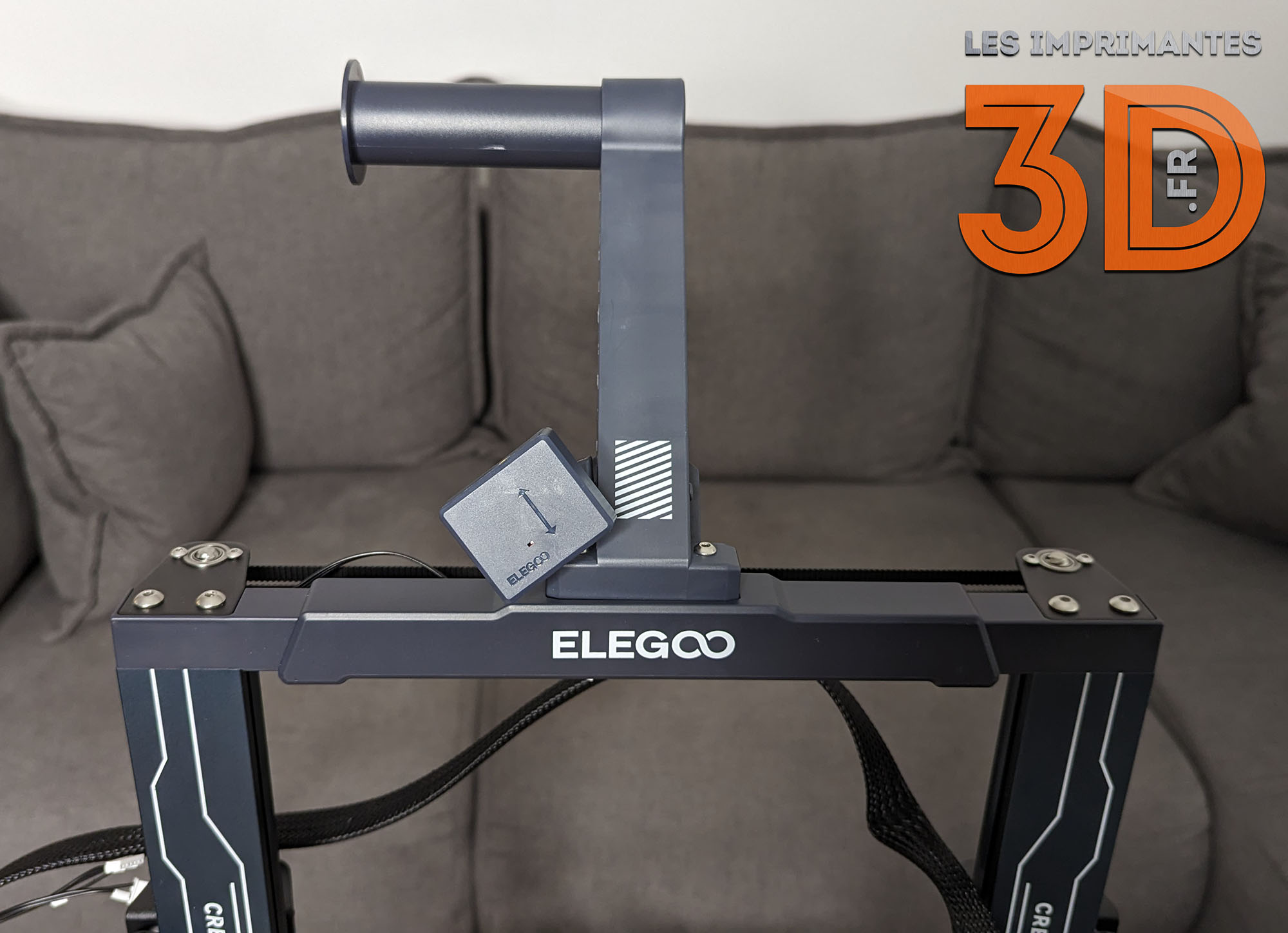

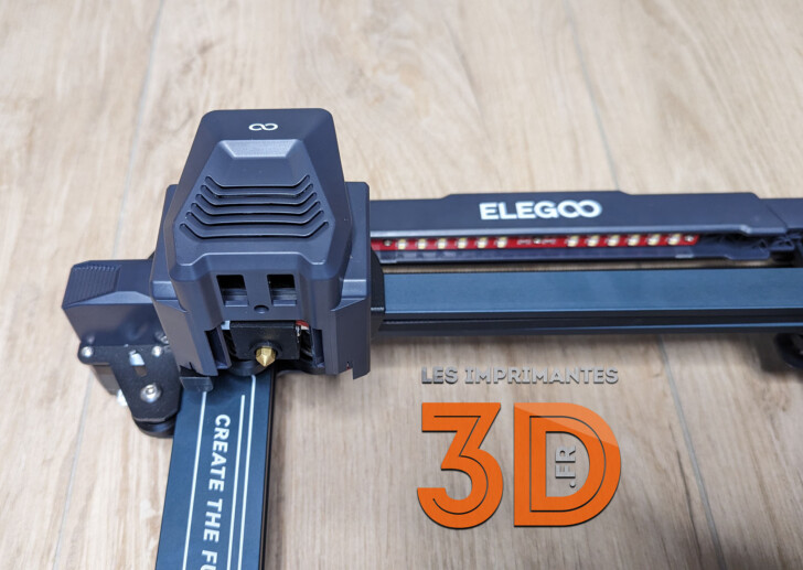

Zoom sur la tête d’impression
Contrairement à la Neptune 3 de base et comme les Max et Plus, la Pro est dotée d’un extrudeur Direct Drive dont vous pouvez retrouver tous les détails après démontage ici. Il permet à la fois d’être plus polyvalent en terme de matériaux et d’offrir un meilleur contrôle de la rétraction des filaments.
extrudeur direct drive idéal pour le tpu

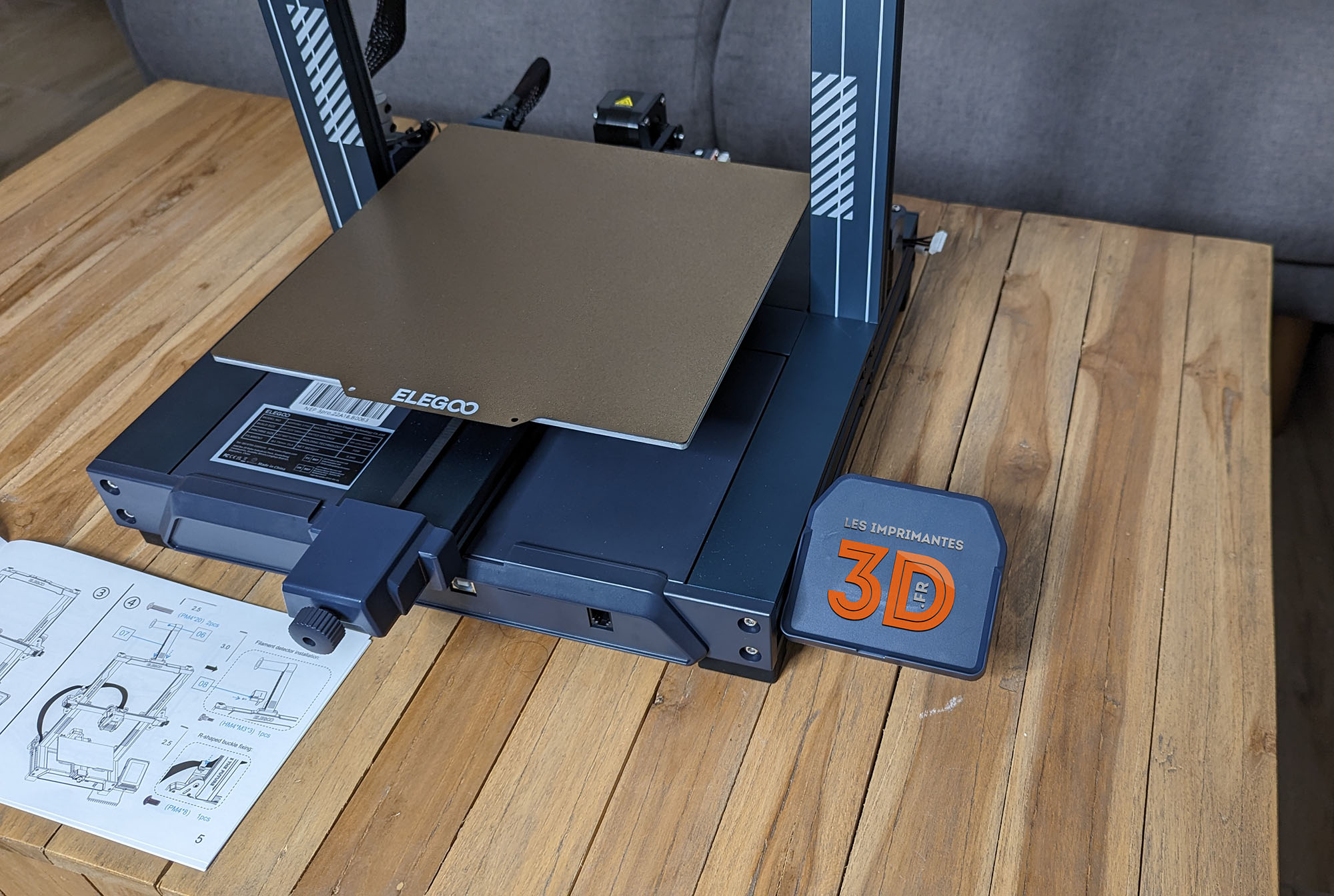

Après le montage, le constructeur préconise tout d’abord de régler les excentriques des trois axes. Cette fois-ci, pas de mollette de réglage du plateau. De part sa taille, ce dernier est “en dur” et ne présente aucune forme de concavité :
plateau sans réglage

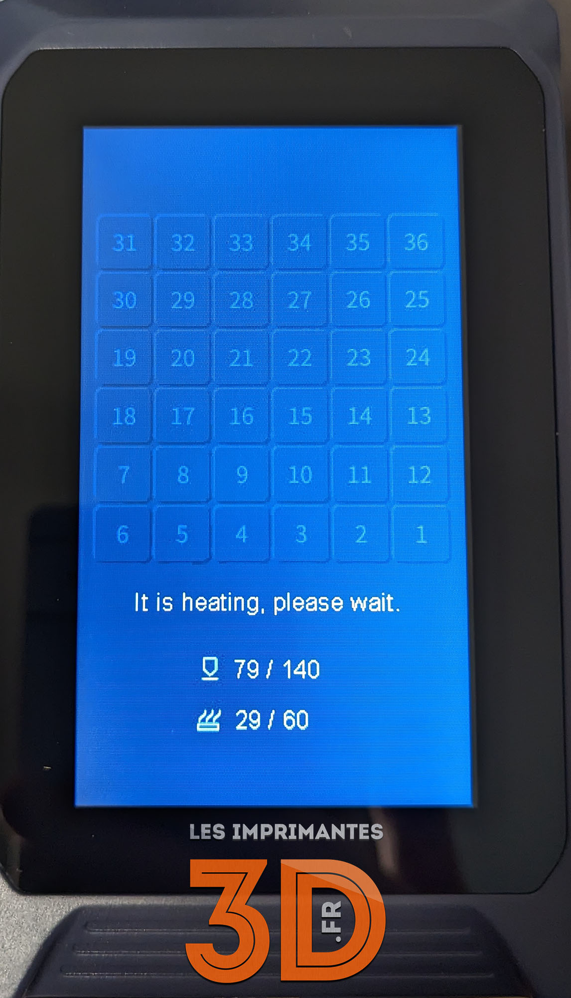

Avant de lancer la première impression, il faut effectuer la mise à niveau automatique du plateau, suivie du réglage de l’offset Z (distance entre la buse et le plateau) à l’aide d’une feuille de papier.
Durant la palpation du lit, on peut constater que l’imprimante reste silencieuse.

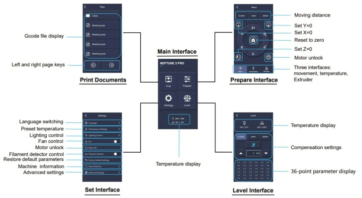

Les menus (que l’on peut mettre en français) sont simples et intuitifs mais proposent tout de même quelques réglages avancés :
Menus écran Elegoo Neptune 3 Pro

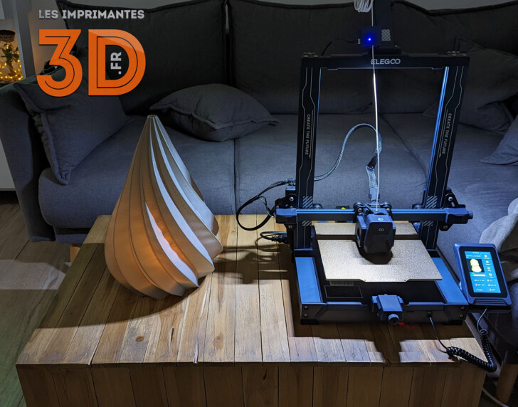

Tout comme la version Plus, la Elegoo Neptune 3 Pro permet d’éclairer le print avec des LED installées un peu loin de ce dernier, tout en haut du châssis :
éclairage LED Elegoo Neptune 3 Pro

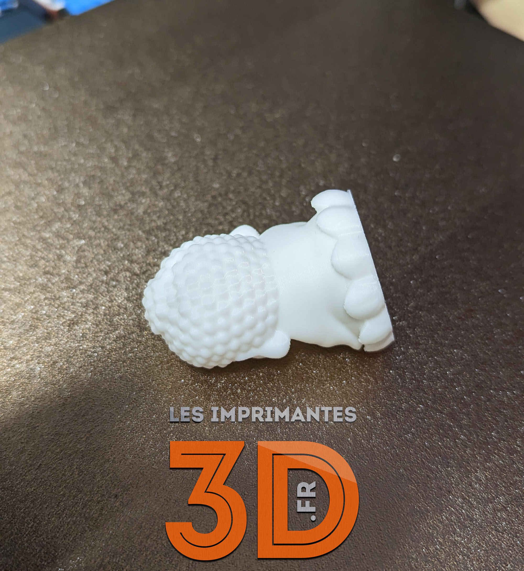

Première impression 3D

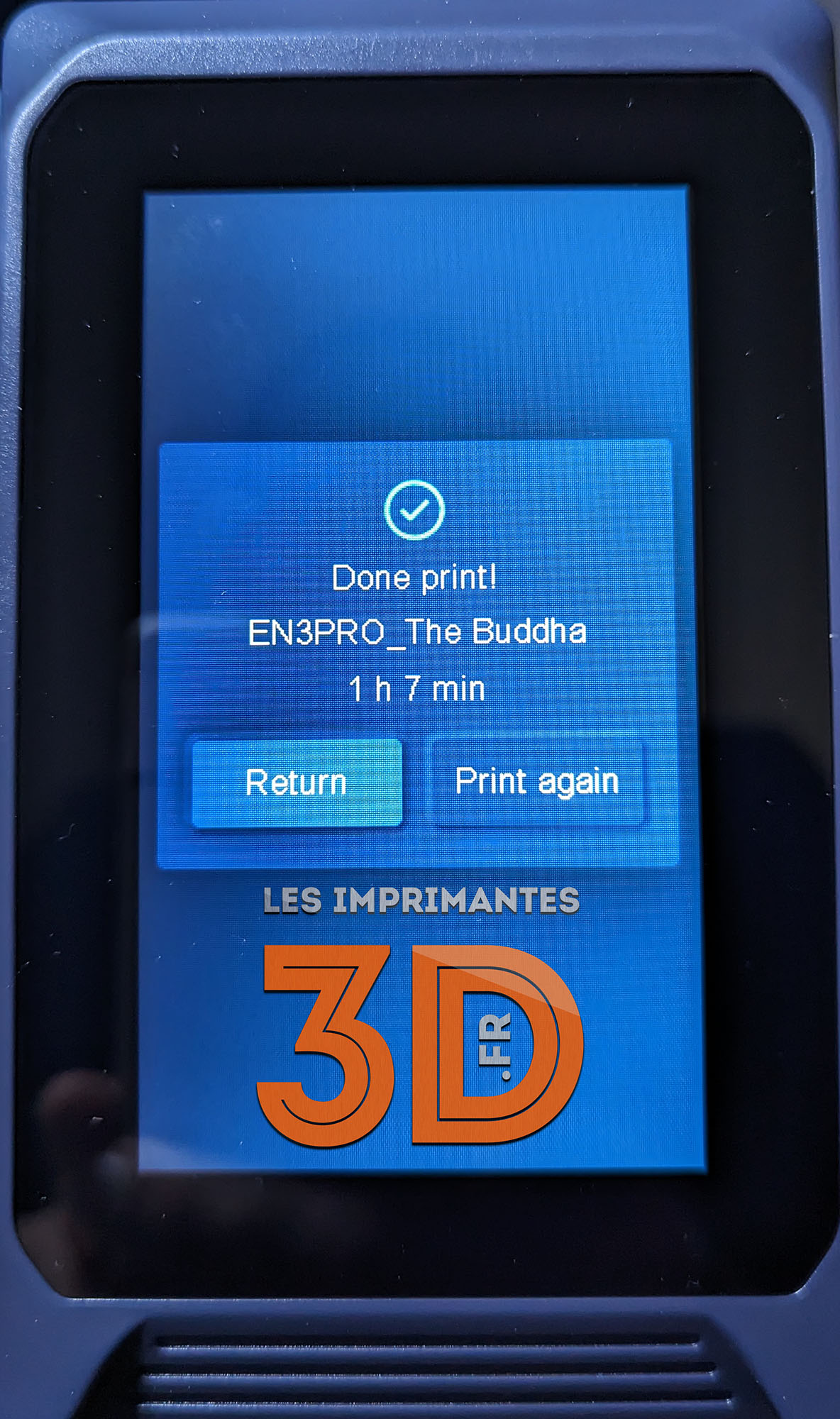

Pour le premier print à partir de la carte SD, je ne me suis pas embêté à enrouler le petit échantillon de PLA sur une bobine vide, je l’ai directement accroché sur le support de bobine. L’objet en question est le fameux Buddha, si cher à Elegoo.
Étant habitué à la V400 et plus récemment la P1P qui sortent le benchy (de taille équivalente mais plus complexe) en moins de 30 minutes, ça peut paraitre long. Cependant, on n’est pas sur la même gamme de prix, c’est silencieux (attention, les ventilateurs de la tête se font tout de même entendre, n’espérez pas dormir à côté) et surtout, c’est propre ! De plus, même si le gCode fourni n’indique pas la vitesse paramétrée dans Cura dans les commentaires, le site G-Code Analyser estime la vitesse à 30mm/s. On a donc de la marge avec les 180mm/s max annoncés !

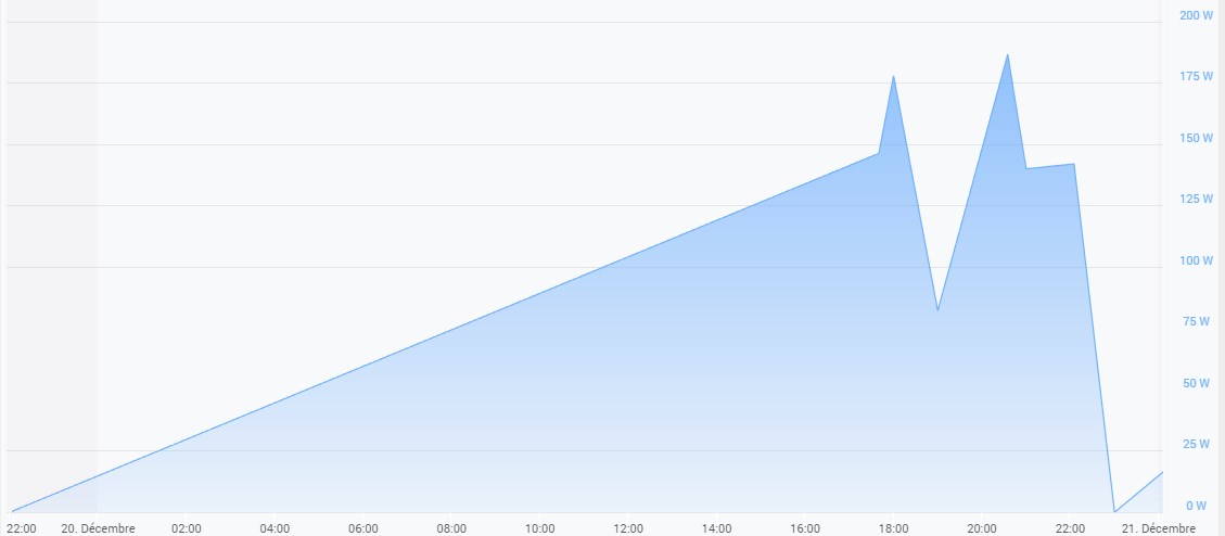

Forcément, avec un lit chauffant moins grand, la Neptune 3 Pro consomme moins d’énergie que ses grandes sœurs. On est sur une moyenne d’environ 100W avec des pics à 175W, mesurés par ma prise connectée Xiaomi.
consommation électrique imprimante 3d elegoo neptune 3 pro

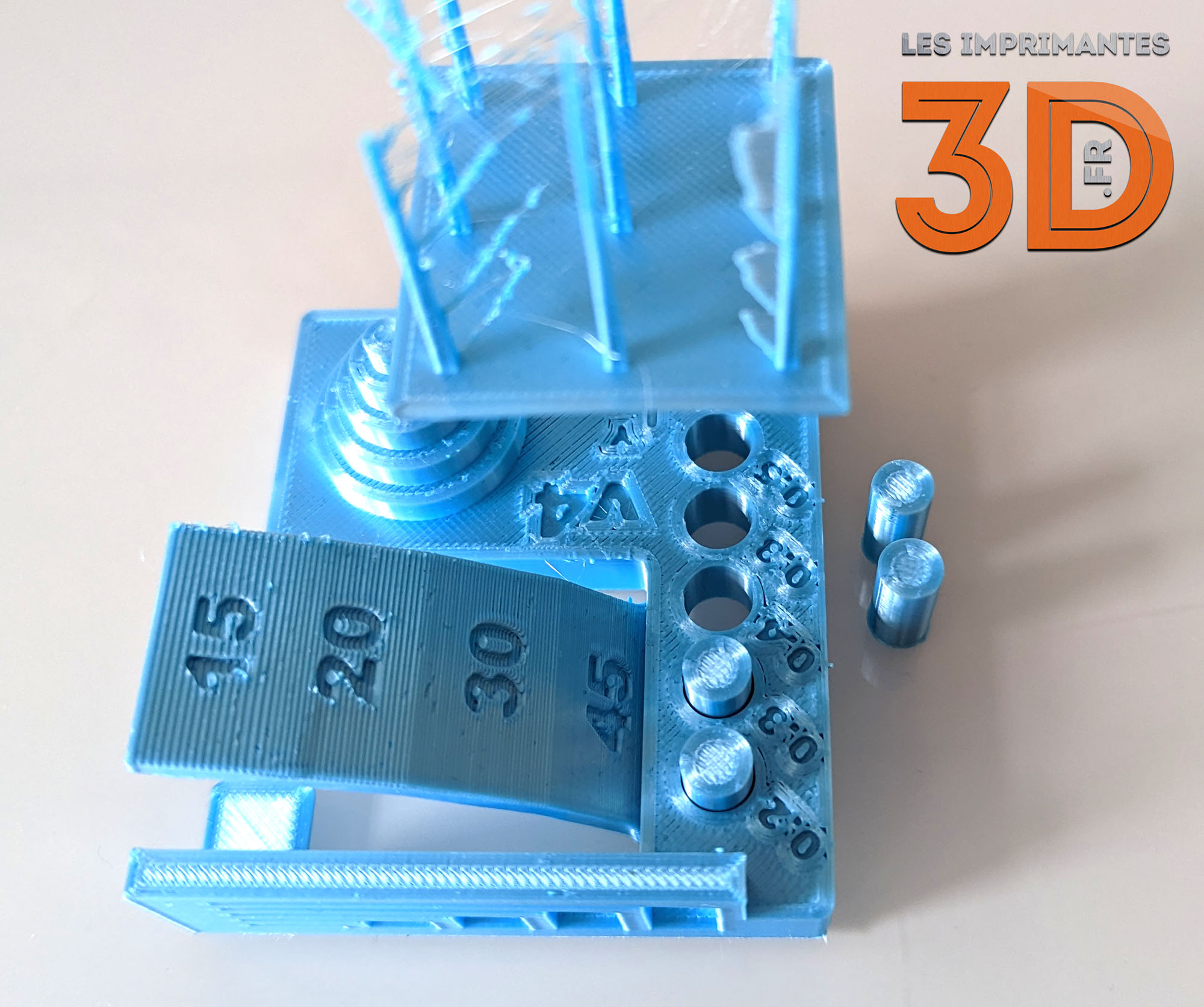

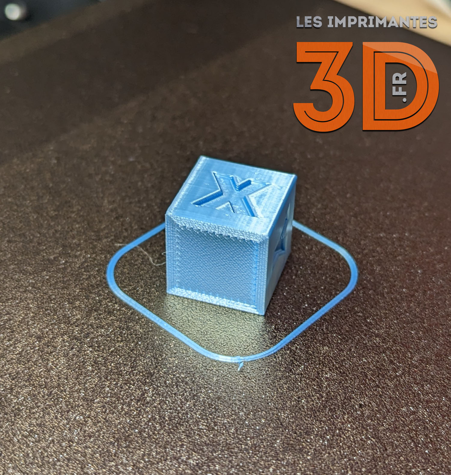

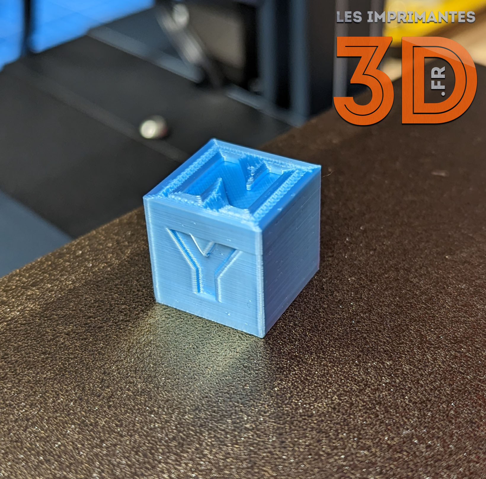

Pour poursuivre mes tests, j’ai chargé ma bobine de filament soyeux bleu-ciel de Giantarm, dans un premier temps pour imprimer le Chep Cube de calibration :
Si le filament silk n’est pas flatteur avec mon éclairage LED, les faces sont bien lisses, première et dernière couches propres et surtout, les cotes sont bonnes.

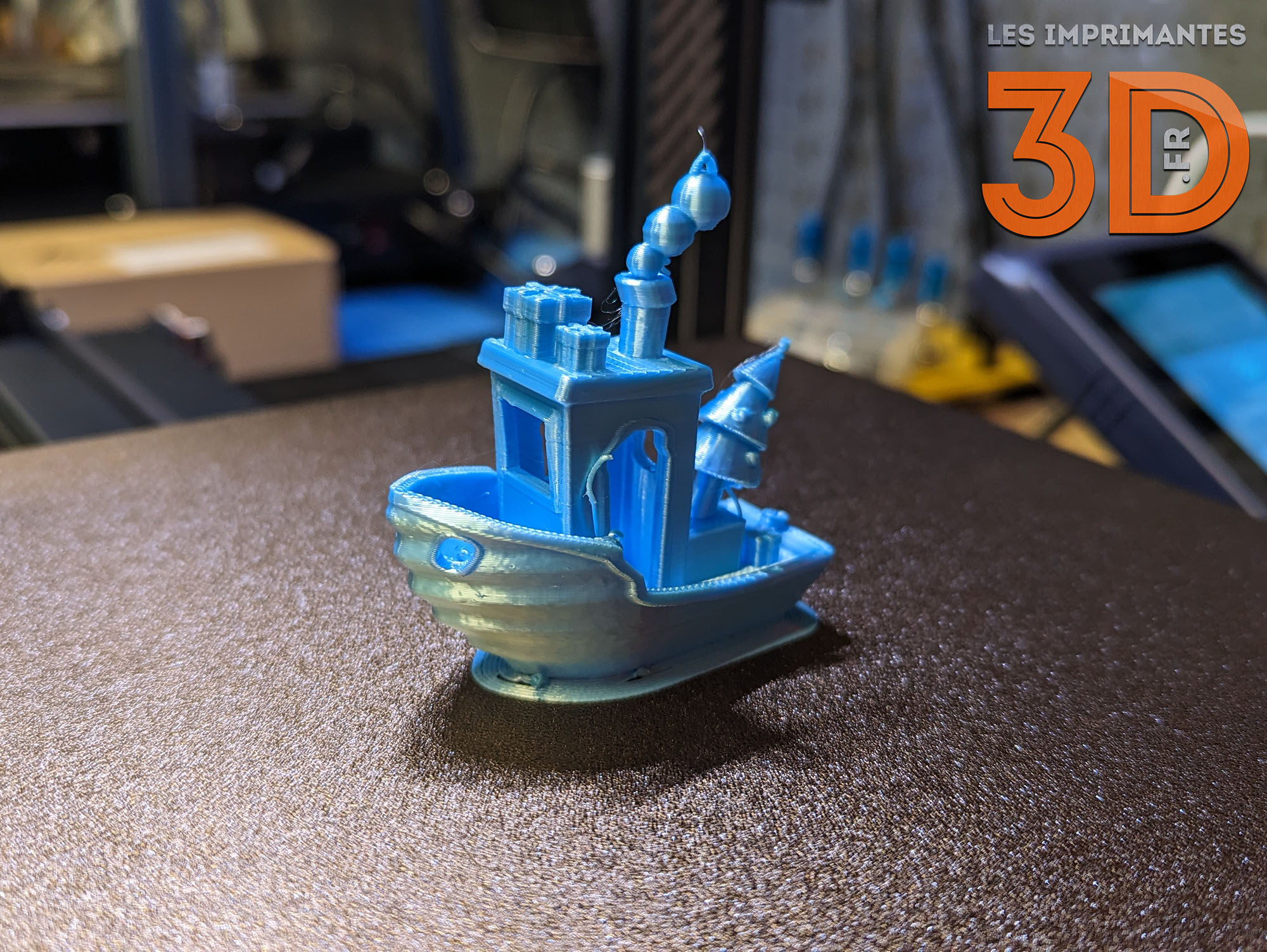

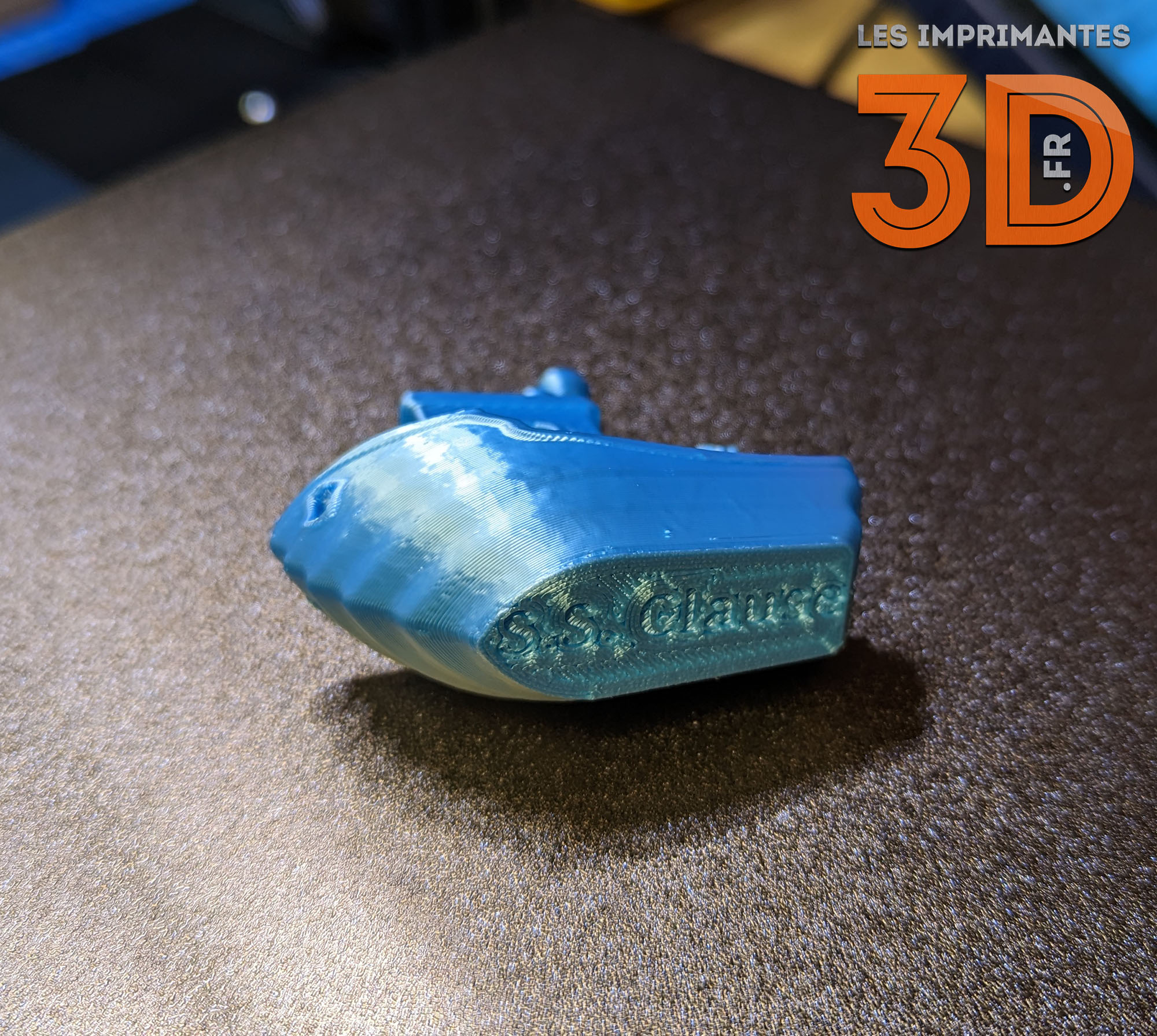

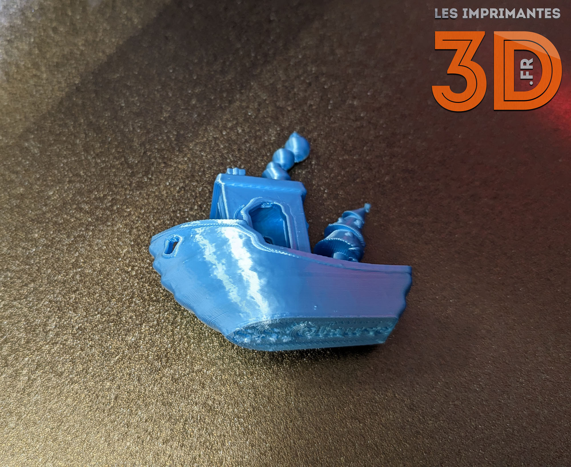

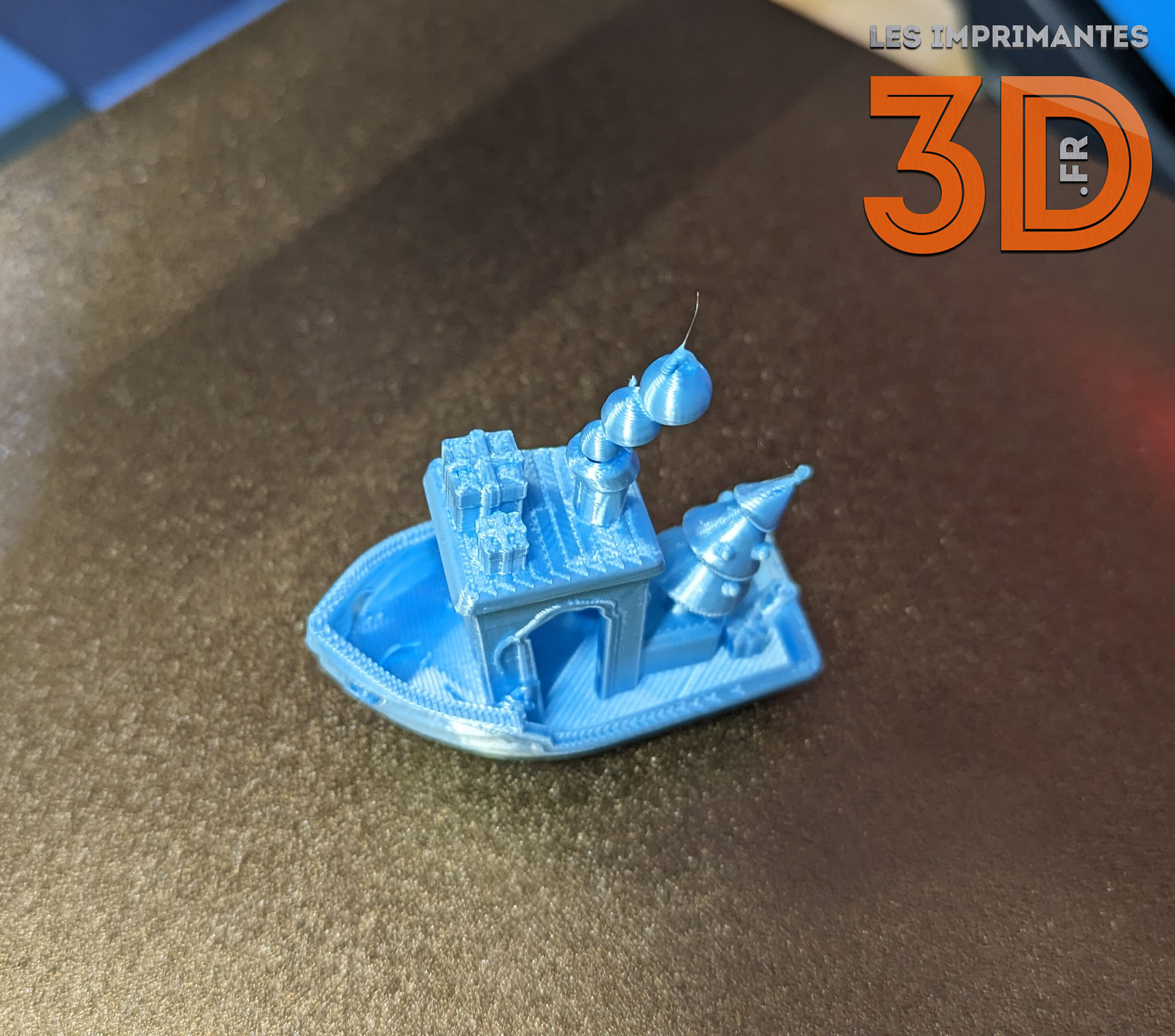

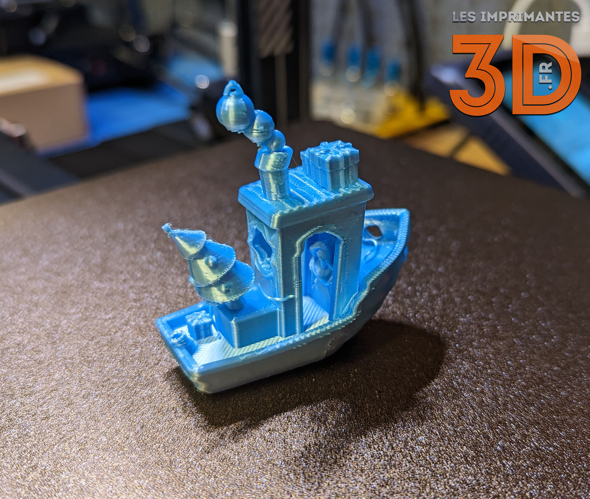

Ensuite, comme j’ai fait le test en décembre dernier, j’ai imprimé un Christmas Benchy en 1 heure et 58 minutes :
Malgré les gros surplombs sans support, l’impression s’est bien déroulée et démontre une très bonne qualité globale, sans aucun cheveux d’ange.

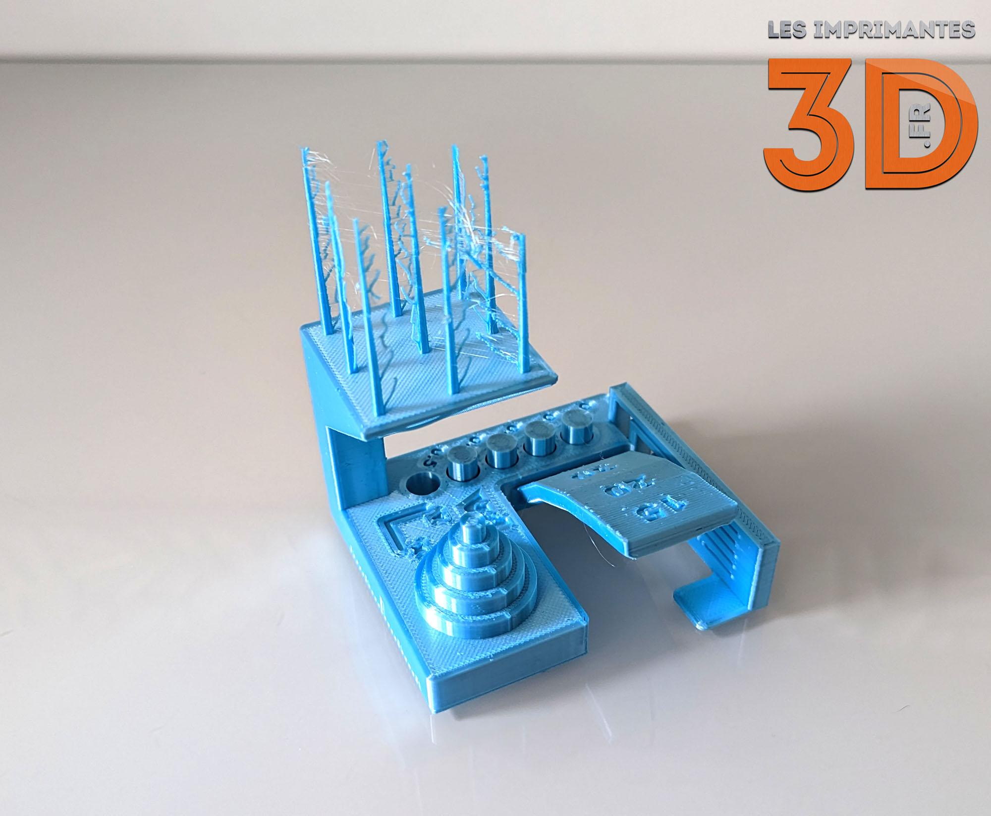

J’ai poursuivi le test de la N3P avec ce bien connu torture test :
Si dans l’ensemble, la qualité est bonne, quelques détails viennent faire baisser la note de ce KKS Torture Test. En effet, il y a du stringing et une légère sous-extrusion sur la dernière couche. Rien d’alarmant cependant, ce sont des détails que l’on doit pouvoir corriger avec quelques réglages dans le logiciel trancheur.

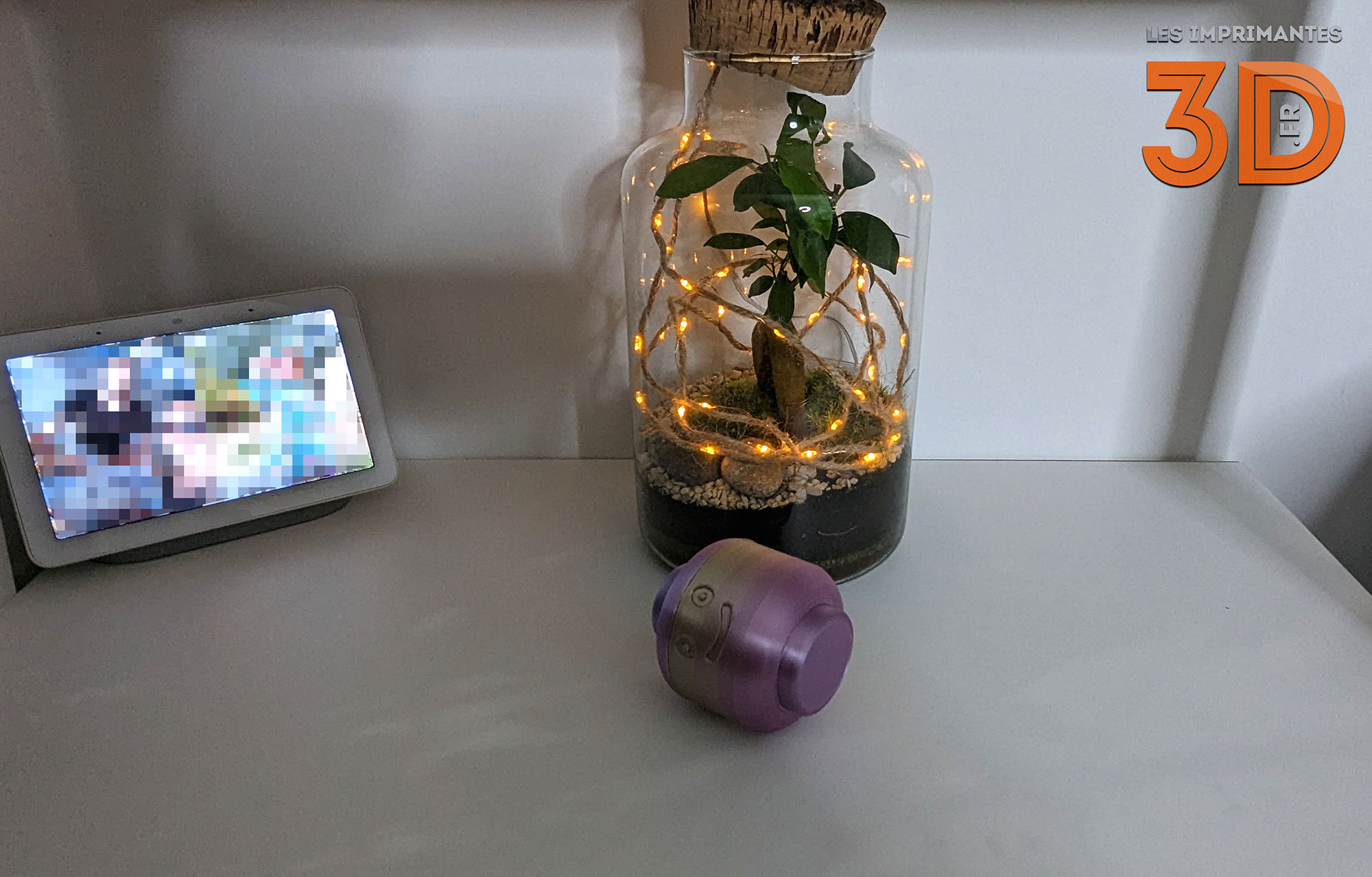

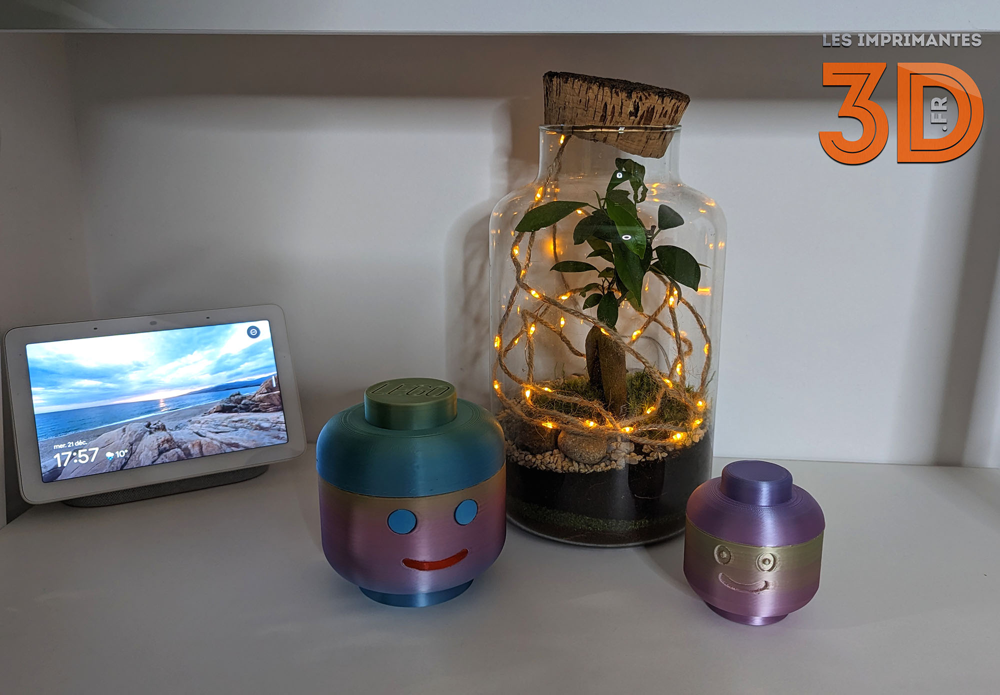

Pour finir, j’ai imprimé un cadeau de Noël pour une nièce, une “Lego Box” avec du PLA arc-en-ciel Eryone :
