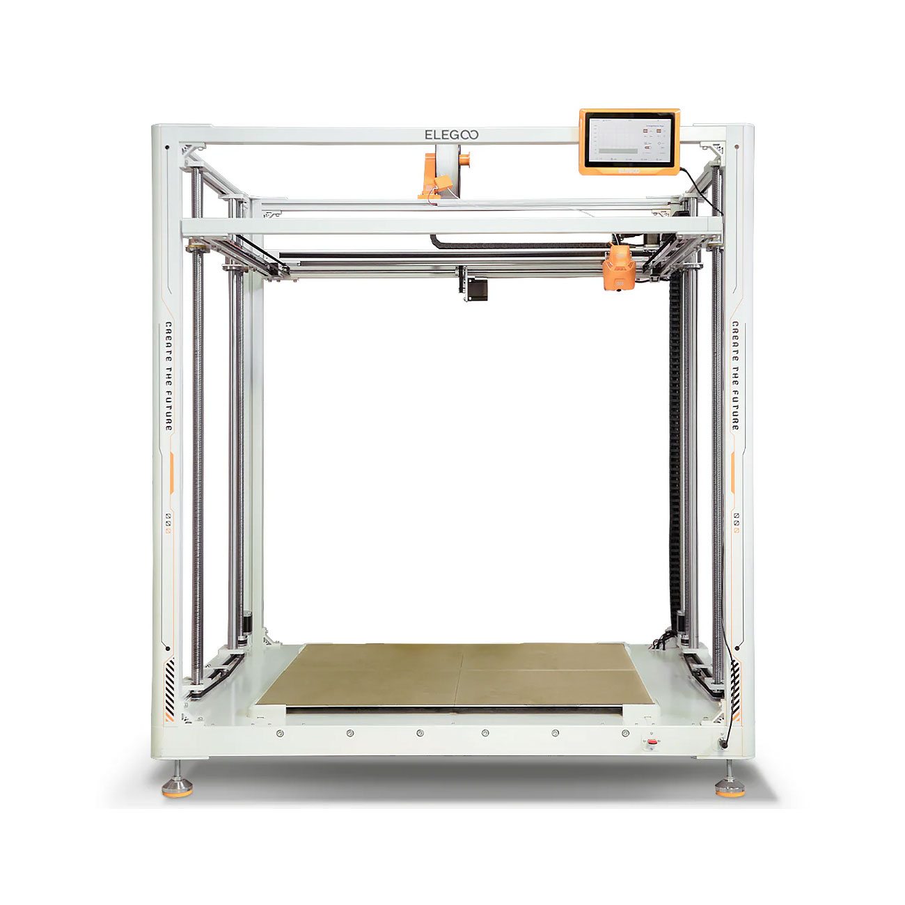

L’imprimante 3D Elegoo OrangeStorm Giga est un modèle de très grande dimension pour imprimer au format 800 x 800 x 1000 mm. C’est donc une imprimante 3D XXL proposée par Elegoo, plutôt habitué aux FDM cartésiennes classiques.

L’imprimante Elegoo OrangeStorm Giga est aussi gigantesque par ses dimensions (122,4 x 116,4 x 142,5 cm) et son poids (104 kg net pour un colis de 145 kg). Elegoo précise que les dimensions à prévoir pour l’imprimante en fonctionnement sont de 123 x 152 x 157 cm. Il faudra donc prévoir de la place et de l’aide pour la réception et la mise en place de la machine.
