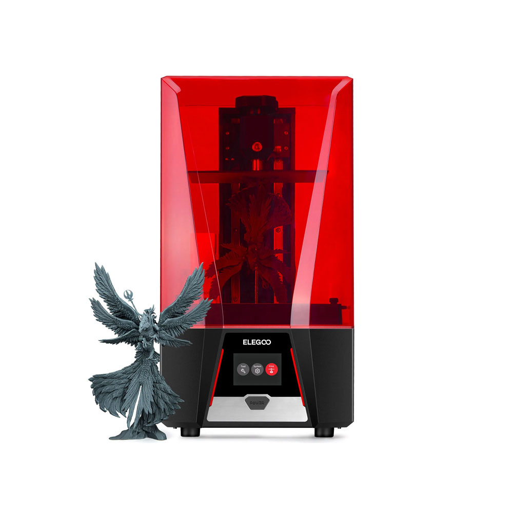

Elegoo Saturn 2 8K MSLA SLA
L’imprimante 3D Elegoo Saturn 2 est une évolution 8K de la Saturn première génération, que nous avions testée, et de la Saturn S. Alors que la “S” n’apportait pas de grands changements, la Saturn 2 obtient un écran 8K (mieux que la Jupiter) de 10 pouces, offrant par conséquent un volume d’impression est plus grand : 219 x 123 x 250 mm contre 192 x 120 x 200 mm. La résolution atteint 7680 x 4320 pixels pour une précision d’impression de 28 microns.

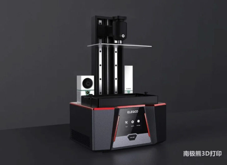

Les changements importants de la Saturn 2
En plus de sa taille et de sa définition revues à la hausse, cet écran LCD monochrome est protégé par un verre trempé de dureté 9H. La lumière de la Elegoo Saturne 2 est également transmise au travers d’une lentille Fresnel pour une diffusion encore plus efficace grâce à un système breveté baptisé FCLS (Fresnel Collimating Light Source). Pour finir, un système de purification d’air à 360° permet d’imprimer sans émanations toxiques.
Elegoo Saturn 2 imprimante 3D photo
D’autres informations
Si les autres informations techniques sont sont pas encore toute connues, on sait déjà que la Elegoo Saturn 2 sera connectée au cloud avec une application mobile dédiée pour piloter les impressions à distance.
Ce modèle est compatible avec les résines liquides traditionnelles, comme toute la gamme SLA Elegoo.
Bien sûr, l’imprimante 3D MSLA Elegoo Saturn 2 est idéalement complétée par la solution de curage et de nettoyage Elegoo Mercury pour le post traitement. Un kit existe pour disposer de tous le matériel nécessaire : pack Elegoo Saturn 2 + Mercury X + résine.
