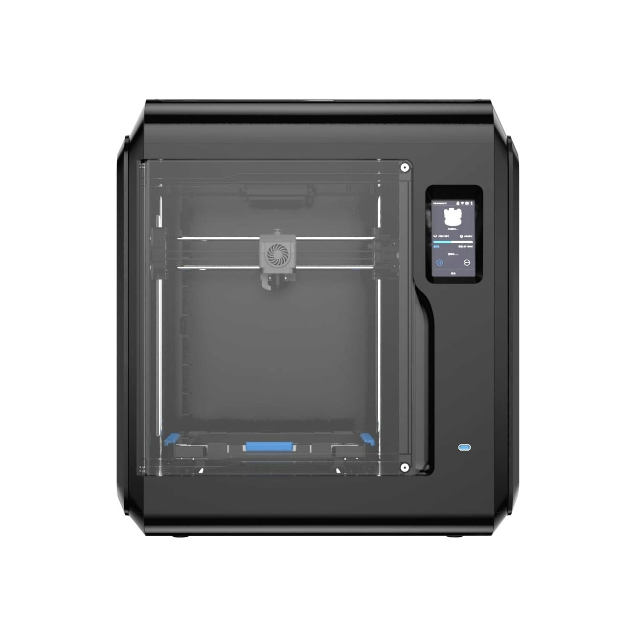

L’imprimante 3D Flashforge Adventurer 4 est un outil de production qui offre un volume de 220 x 220 x 250 mm avec une chambre d’impression pour maintenir la température ambiante, autorisant les filaments exigeants tels que ABS, PC, PETG, PLA-CF (fibre de carbone), PETG-CF et les différents dérivés du PLA.

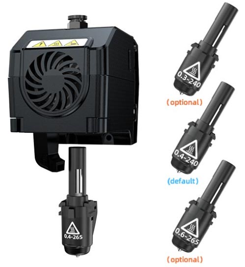

La hauteur de couche peut être paramétrée entre 100 et 400 microns. La vitesse, quant à elle, peut être configurée de 10 à 150 mm/s. La buse peut monter à 265°C tandis que le plateau flexible peut atteindre 110°C. Le lit d’impression est à nivellement automatique. Pensée pour une maintenance simplifiée, la buse “quick release” s’interchange en quelques secondes pour passer d’un diamètre de 0.4 à 0.3 ou 0.6 mm.
Une bobine de 1 kg pourra être stockée sur le support intégré au sein du caisson de la Adventurer4 de FlashForge, un boitier fermé qui contient dégagements nocifs (filtre HEPA 13) et le bruit de fonctionnement, inférieur à 50 dB. Une caméra embarquée permet de surveiller les tâches en cours, utile pour faire travailler l’imprimante dans un autre bureau que le technicien sans que celui-ci n’ait à se déplacer pour voir l’état de l’impression.
Des capteurs mettent automatiquement le print en pause, en cas de coupure de courant ou de fin de la bobine de filament. La Flashforge Adventurer 4 se connecte au réseau par Ethernet ou Wifi, tandis qu’un port USB accueille les clés USB avec fichiers déjà tranchés. Le slicer recommandé par Flashforge est le logiciel FlashPrint mais Cura et Slic3r sont aussi supportés. L’écran en façade de l’imprimante mesure 4.3″.
