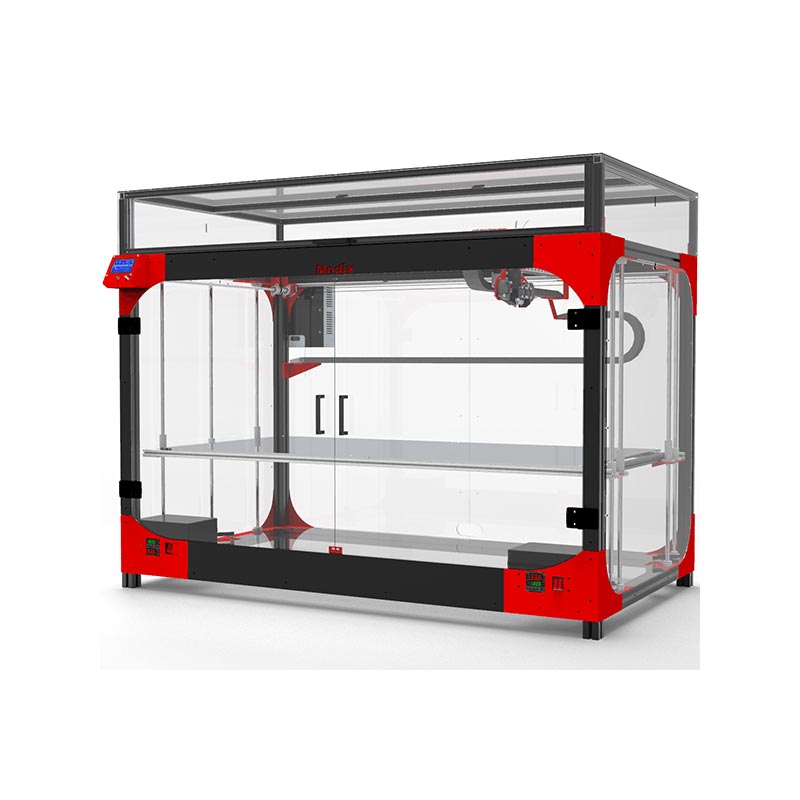

L’imprimante 3D Modix 120X est une machine FDM très grand format (1200 x 610 x 610 mm) et très précise (20 microns). Des objets jusqu’à 1,2 mètre de large ! Des caractéristiques impressionnantes pour une imprimante XXL haut de gamme : hot end E3D Volcano à haut débit et extrudeur Titan sont des éléments de qualité qui sont fournis en standard avec la 120X. Les rails de mouvement Hiwin et les courroies de marque Gates sont d’origine. Les moteurs des trois axes sont des Nema 17 sur la Modix 120 X. Le nivellement du plateau d’impression est automatique avec 150 points de palpage pour une précision extrême, via un Marlin modifié par le constructeur. Le plateau est une plaque d’aluminium moulé Alcoa Mic6 de 6,35 mm d’épaisseur qui peut atteindre 120°C grâce à l’alimentation Meanwell 24V 280W. Plusieurs zones de chauffe sont paramétrables, comme sur les plaques de cuisson en cuisine.
La Modix 120X est compatible avec de nombreux filaments au format 1.75 et 2.85 mm : PLA, ABS, PHA, PVA, nylon, TPE, TPU, polyester, PETG, fibre de carbone, bois, cuivre, laiton. Un capteur de détection de fin de filament est aussi présent sur la machine.
La Modix 120X est la grande soeur de la Big60, le modèle XXL de la XL. Comme elle, port USB et carte SD sont en standard mais il faudra passer par les options pour ajouter une connectique réseau Ethernet / Wifi et caméra de contrôle .
Le firmware de l’imprimante Modix120X est un Marlin open source, installé sur un contrôleur Arduino (MKS Gen 1.4). Des profils d’impression sont disponibles pour les logiciels Cura, Slic3r, Pronterface et Simplify3D.
Livrée en kit et conçue en Israël, la Modix 120X peut aussi être assemblée par un professionnel (prestation complémentaire du revendeur) et peut recevoir un caisson fermé en acrylique. Aussi, une option existe pour ajouter un deuxième extrudeur et ainsi mixer couleurs et/ou matériaux sur la Modix 120X.
