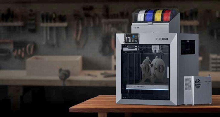

L’imprimante 3D Qidi Max4 (ou Qidi Tech X-Max 4) est le modèle le plus complet et le plus haut de gamme du fabricant. Elle surpasse la Qidi Plus4 en terme de capacités et de fonctionnalités, avec un grand volume de 390 x 390 x 340 mm, un chauffage de l’enceinte d’impression et un innovant refroidissement actif, encore jamais vu dans le segment. L’option Qidi Box est au programme de la Qidi Max4 Combo.
Lire notre présentation de la Qidi Max4

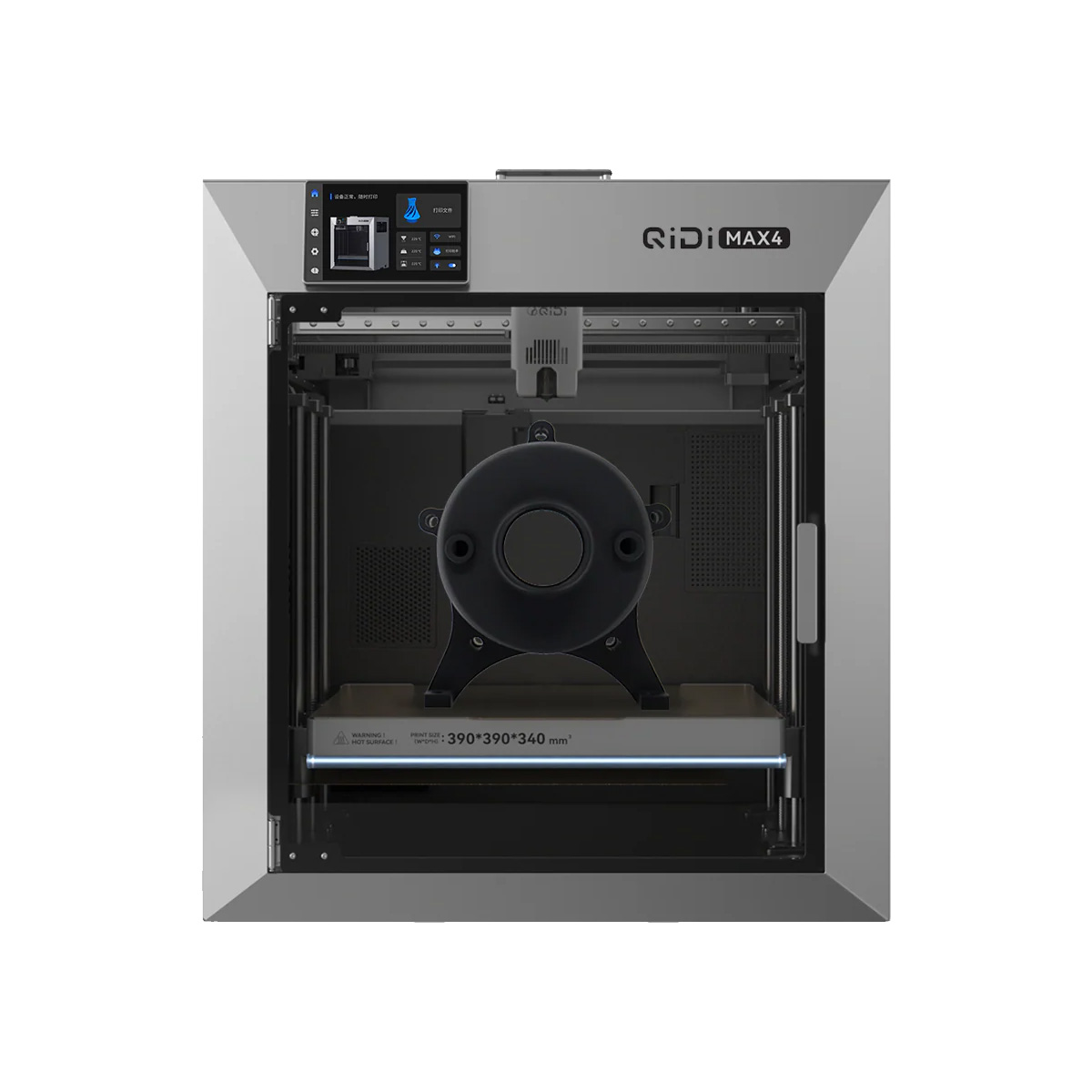

Celle qui succède à la Qidi Tech X-Max 3 était attendue de pied ferme par les makers qui apprécient les firmwares ouverts et les capacités techniques d’une imprimante 3D. Qidi reste dans le haut de gamme avec cette imposante CoreXY fermée, qui mesure 55.8 x 57.8 x 61.2 cm pour un poids net de 40 kg, hors Box. Le conditionnement est encore plus important puisque les dimensions passent à 70 x 71 x 75 cm pour 50 ou 55 kg, selon la version de la Qidi Max 4 (seule ou Combo avec Qidi Box).

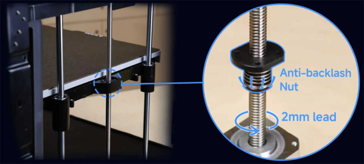

Mais c’est la conception même et les composants qui démarquent la Qidi Max4 de la concurrence “imprimantes 3D de bureau”, qui permettent à la machine d’offrir une stabilité de niveau industriel, une distribution uniforme de la chaleur (chambre et plateau d’impression), un moteur pas à pas puissant à boucle fermée, une courroie 1.5GT de 10 mm… La course de l’axe Z est raccourcie pour une précision encore jamais vue chez le constructeur.
qidi max4 axe Z
Avec un buse bi-métal en acier trempé capable d’atteindre 370°C, un plateau à 120°C et une enceinte à 65°C max, les matériaux pris en charge vont du PLA, PETG et TPU à l’ABS, ASA, PA, PC, Nylon, PPS et ceux chargés en fibre de carbone et de verre. Les filaments flexibles TPU nécessitent toutefois une attention particulière, documentée dans le Wiki de Qidi.

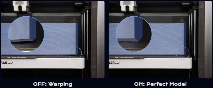

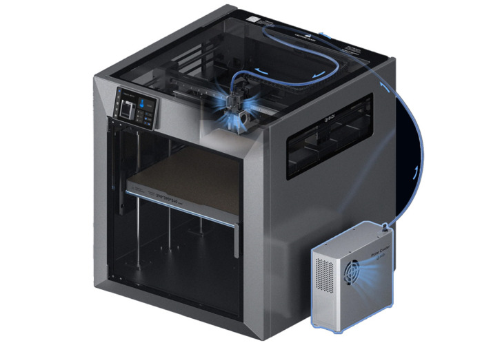

Un accessoire innovant s’interface avec la Qidi Max4 : le Polar Cooler. Il s’agit d’un boitier externe optionnel “active air cooling” baptisé Polar Cooler qui se place à côté de la machine pour veiller à ce que les impressions de grande taille ne se déforment pas sur les bords. Une sorte de “air assist” pour apporter de l’air frais de l’extérieur jusqu’à la buse, puisque l’air ambiant du caisson est bien plus chaud.
Qidi Max4 Polar Cooler interet
Une option qui coût cependant environ 200 € et qui sera privilégiée pour un usage régulier des matériaux haute température et l’impression d’objets de grand format.
Qidi Max 4 polar cooler air assist
Qidi Max 4 Polar Cooler active cooling warping

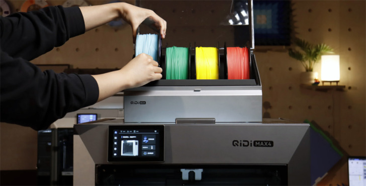

Qidi Max4 compatible Box multi-filaments
Il est possible de connecter entre une et quatre Qidi Box à la Max4 pour mettre à disposition un total de seize bobines. Les impressions 3D en couleurs sont donc un autre argument du modèle haut de gamme de chez Qidi.
La Box Qidi est capable de chauffer les filaments jusqu’à 65°C pour convenir aux matériaux techniques.
