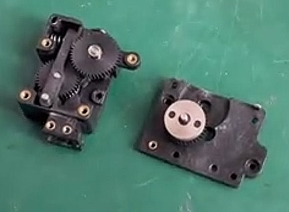

Engrenage de l’extrudeurAcier renforcé
Ratio de transmission9,5 : 1

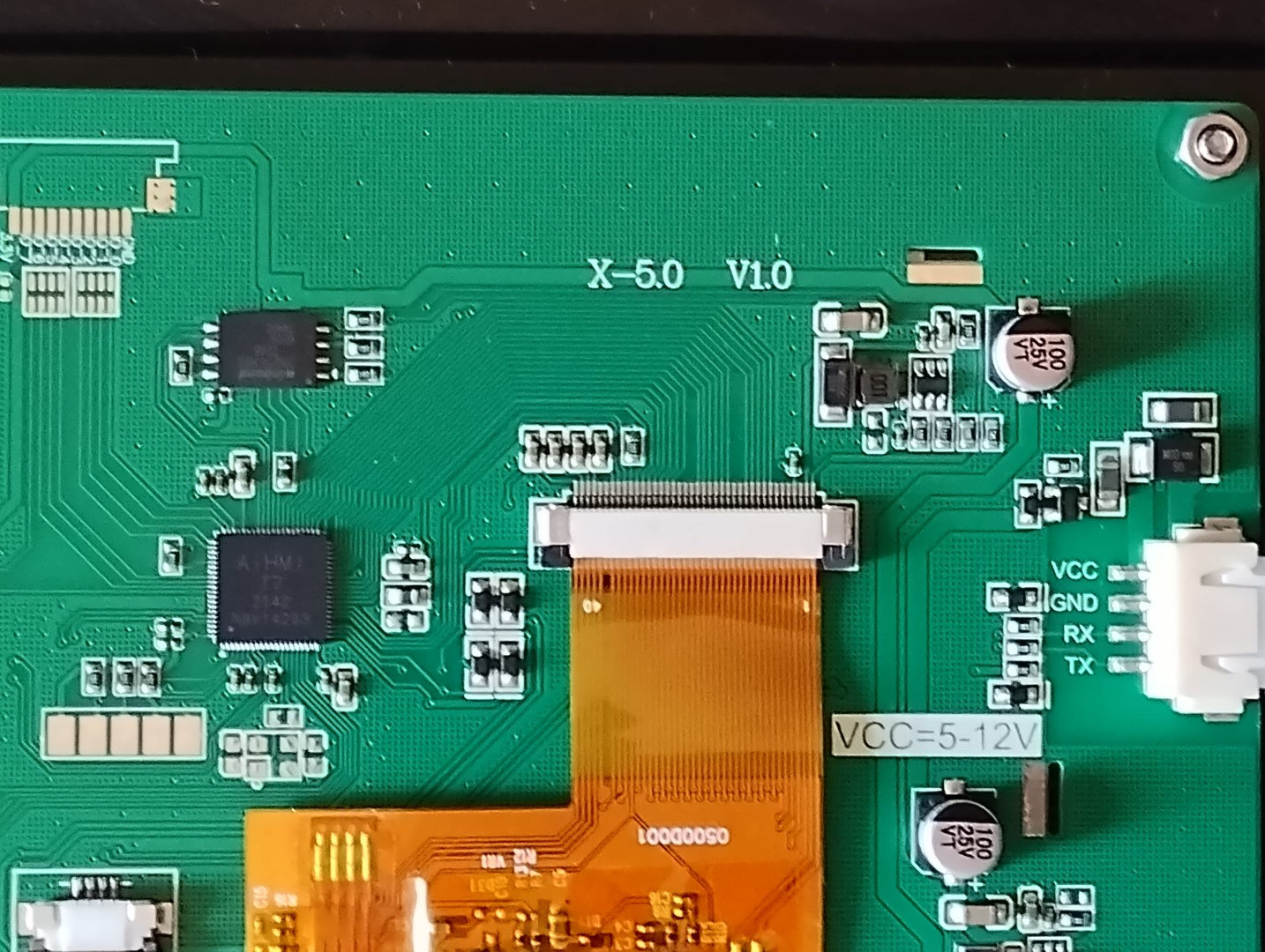

ÉlectroniqueÉcran5 pouces, 800×480, tactile

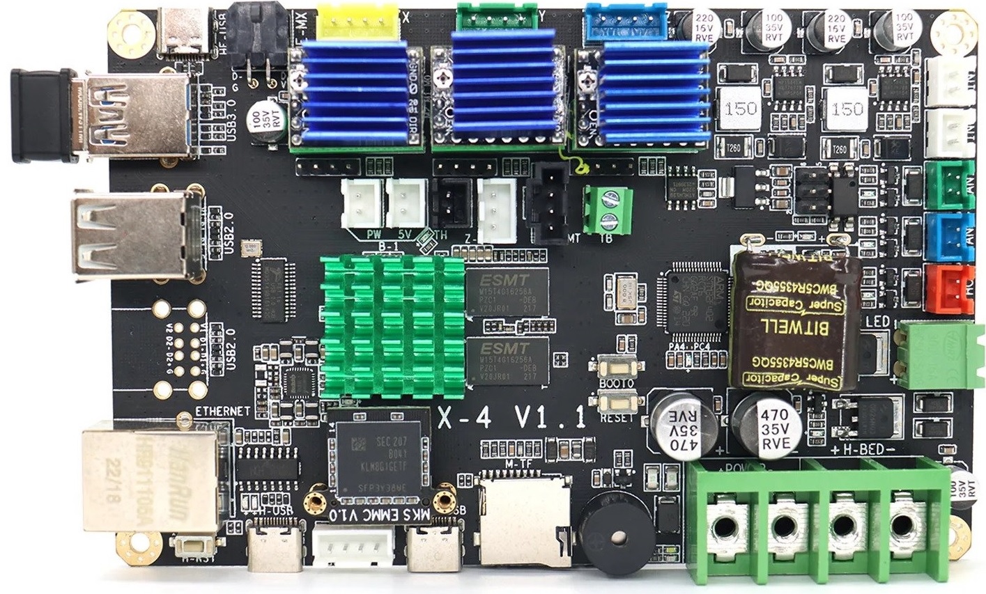

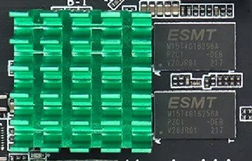

ContrôleurDual-core Cortex M4 (STM32F402)
ProcesseurQuad-core Cortex-A53, 1,5Ghz (Rockchip RK3328 )
Contrôleur indépendant extrudeurRP2040 (Pi Pico)

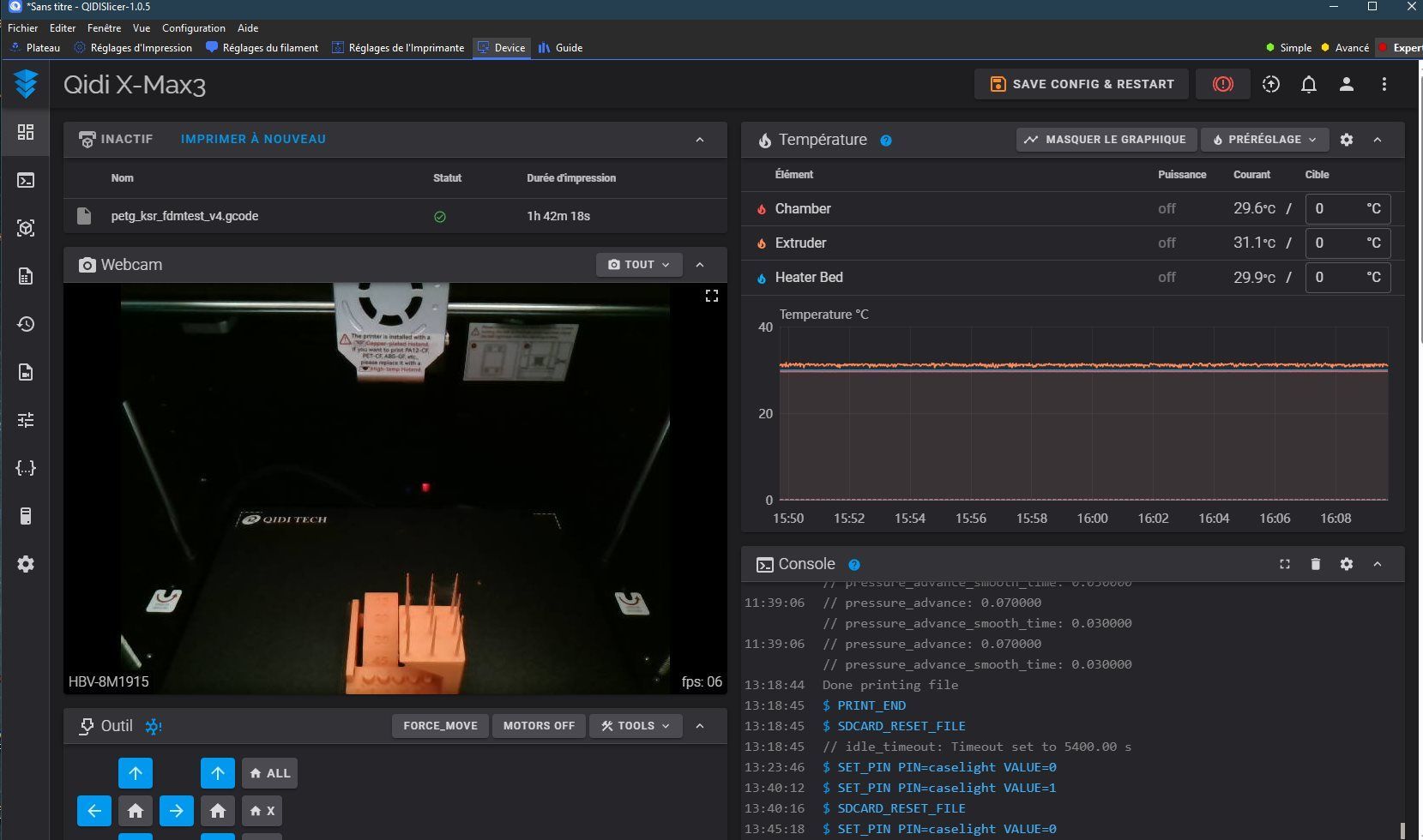

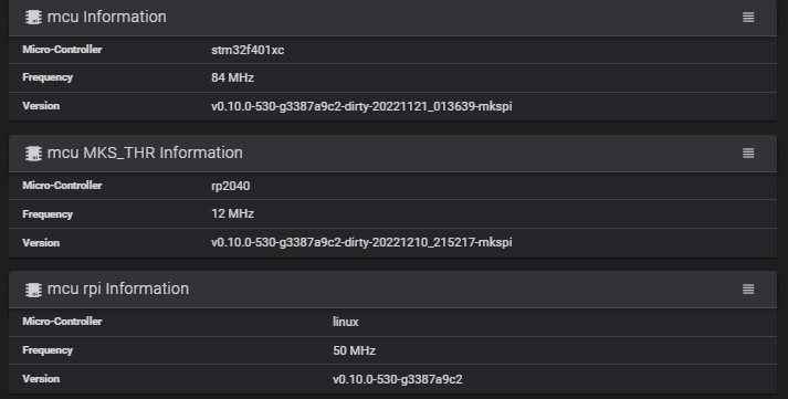

Schématiquement, Klipper se compose de deux éléments :
archi klipper
  • une unité de contrôle (le firmware flashé sur la carte contrôleur) gérant le matériel au bas niveau,
  • une unité de calcul installée sur un ordinateur monocarte (Small Board Computer, ou SBC) gérant l’impression en elle-même.
Pour les plus curieux, ce sujet du forum à propos de Klipper devrait assouvir votre soif de connaissance.

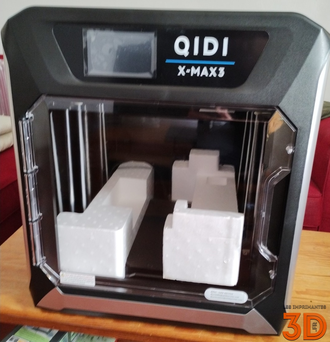

La X-Max 3, entièrement pré-assemblée, arrive dans un emballage de taille appropriée.
Un point à garder à l’esprit: le colis livré pèse 38 kg, l’imprimante elle-même n’en pesant plus que 30,2 kg. Vous devrez peut-être vous faire aider de quelqu’un pour sa manutention et l’installer sur un bureau.
Déballage (unboxing)

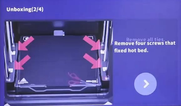

Pour faciliter le déballage et la mise en service de cette imprimante, Qidi Tech propose plusieurs moyens.
A l’intérieur du carton, se trouvent deux manuels papier:
  • un de 14 pages en anglais (également disponible en format PDF sur la clé USB de 16 Go livrée avec l’imprimante),
  • un second plus succinct en six langues (anglais, chinois, italien, français, espagnol et allemand), quatre pages par langue.
A noter que ce second manuel multilingue correspond probablement à une première version de la X-max 3, version modifiée depuis car faisant référence à des axes en carbone pour le support de l’axe X, remplacés depuis par des axes optiques creux en acier de haute dureté.
De plus, le Wiki de QidiTech permet d’accéder à une vidéo de déballage (voir ci-dessous) ainsi qu’un document texte accompagné de photos.

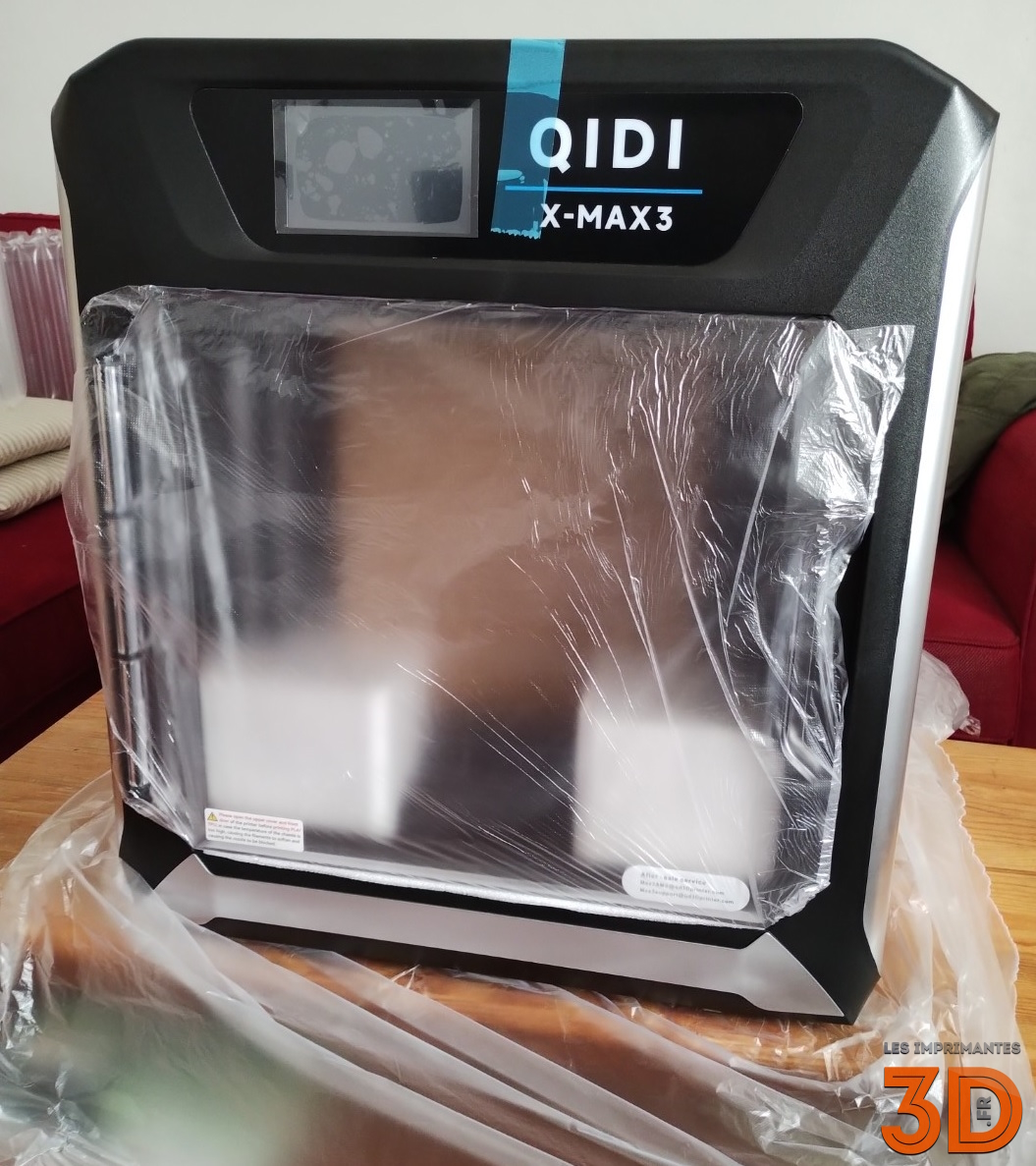

Quelques photos prises lors du déballage :

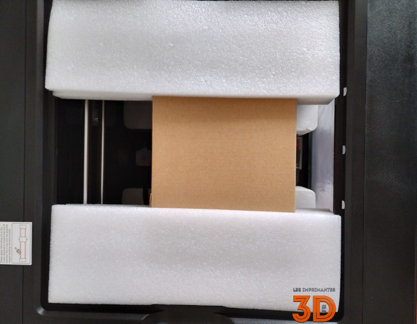

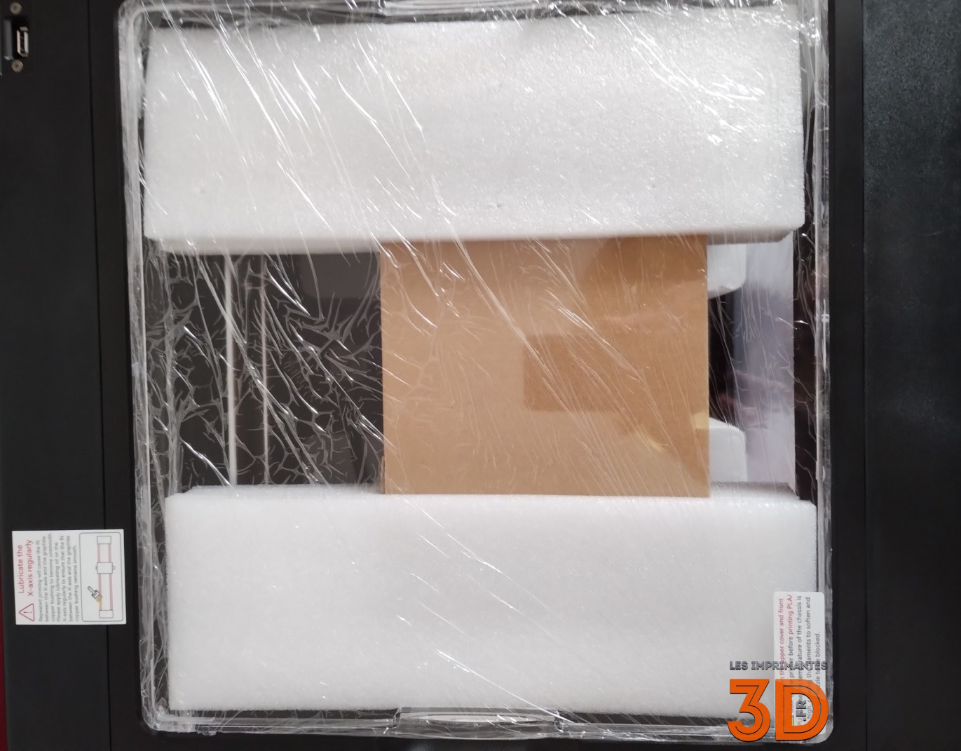

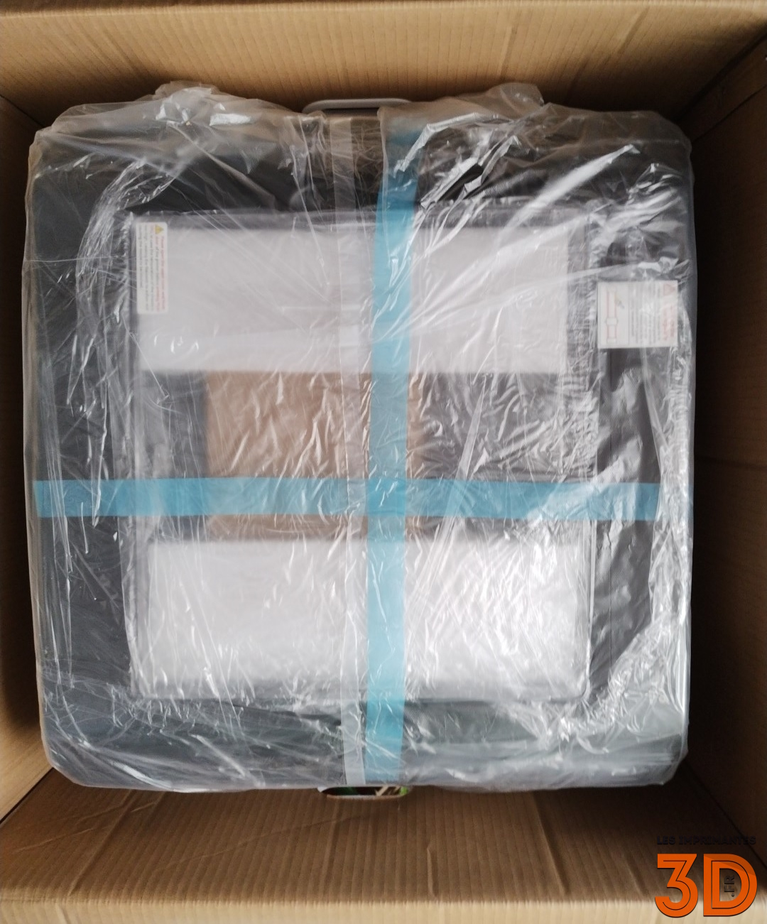

L’ouverture du carton permet d’accéder à un premier carton plus petit.

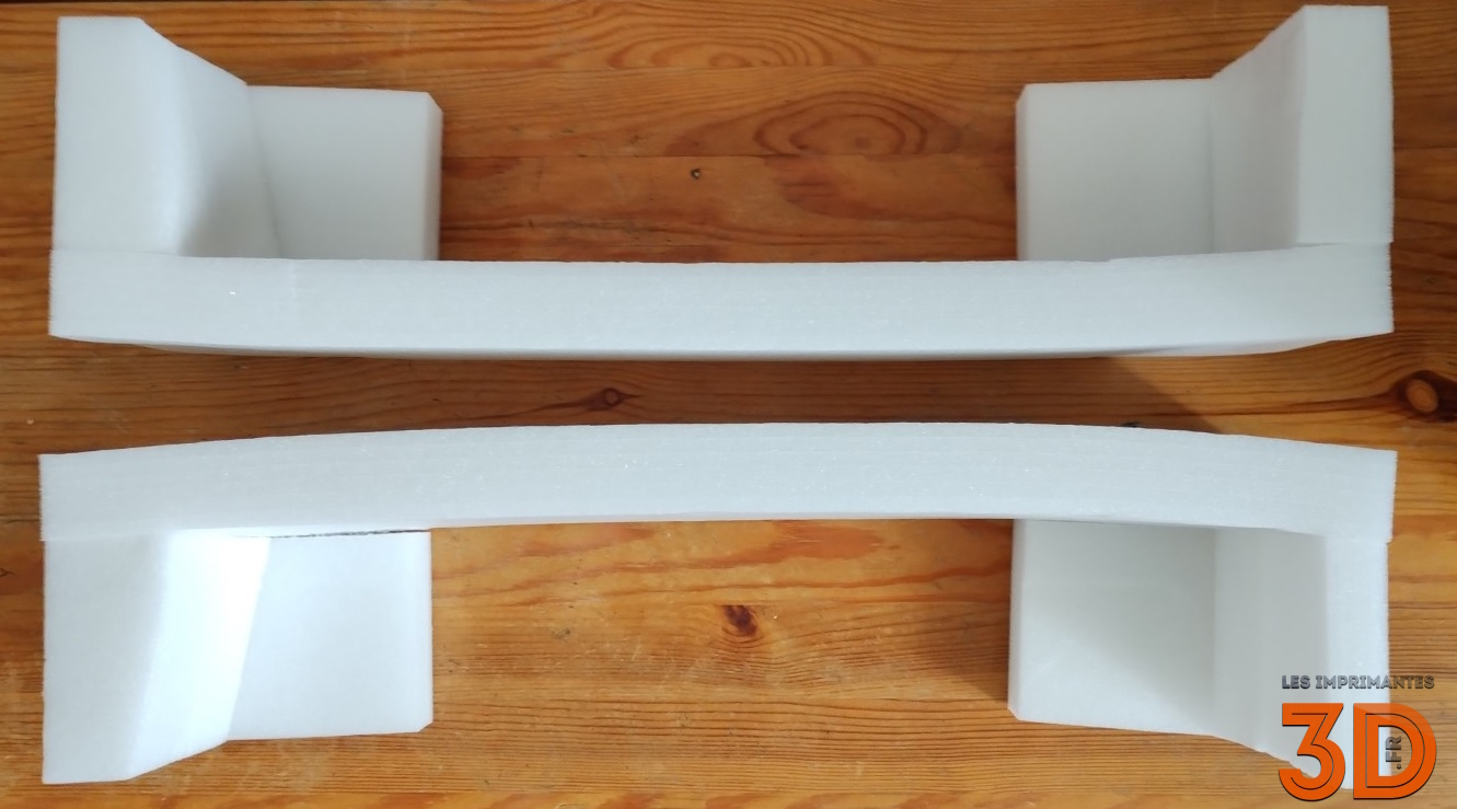

Une fois celui-ci sorti, les coins de protection et les cales polystyrènes enlevés, on aperçoit l’imprimante protégée par des emballages plastiques ainsi qu’une bande de protection à bulles d’air. Ces protections ont joué leur rôle lors du transport de l’Asie vers l’Europe.
Reste à sortir l’imprimante de son carton. Je rappelle qu’elle pèse 30,2 kg net. Après avoir pris mon courage à deux mains, avoir fait quelques étirements et un petit échauffement, finalement elle est posée provisoirement sur la table du salon en attendant de prendre sa place définitive dans mon bureau / atelier à l’étage (plus que 17 marches à gravir).
Le capot supérieur laisse entrevoir un autre carton à l’intérieur engoncé à nouveau dans des protections en polystyrène. Après avoir enlevé ces derniers éléments, l’intérieur est presque vide

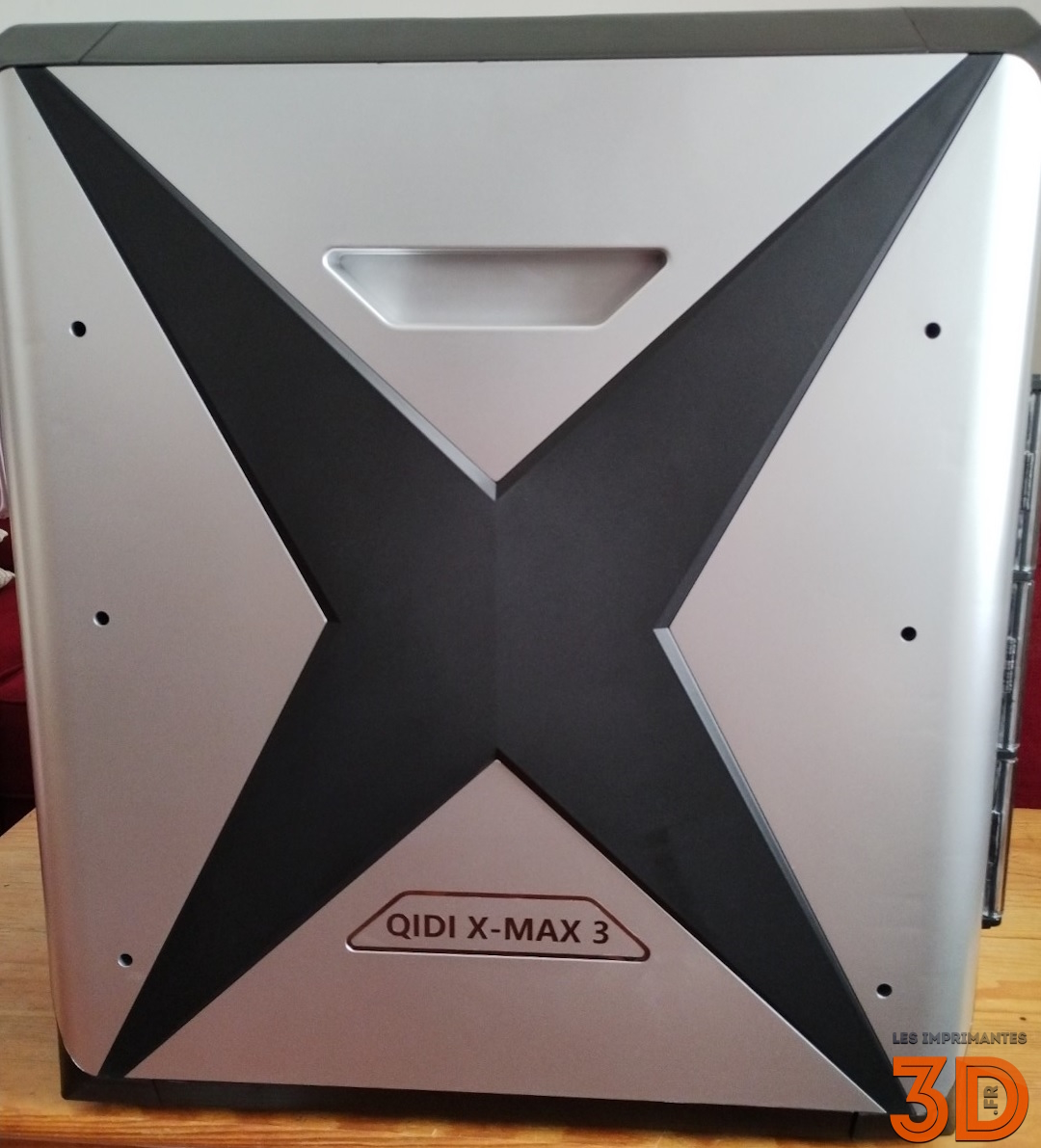

Quelques vues de la X-Max 3 (face, gauche, arrière, droite, dessous, dessus)

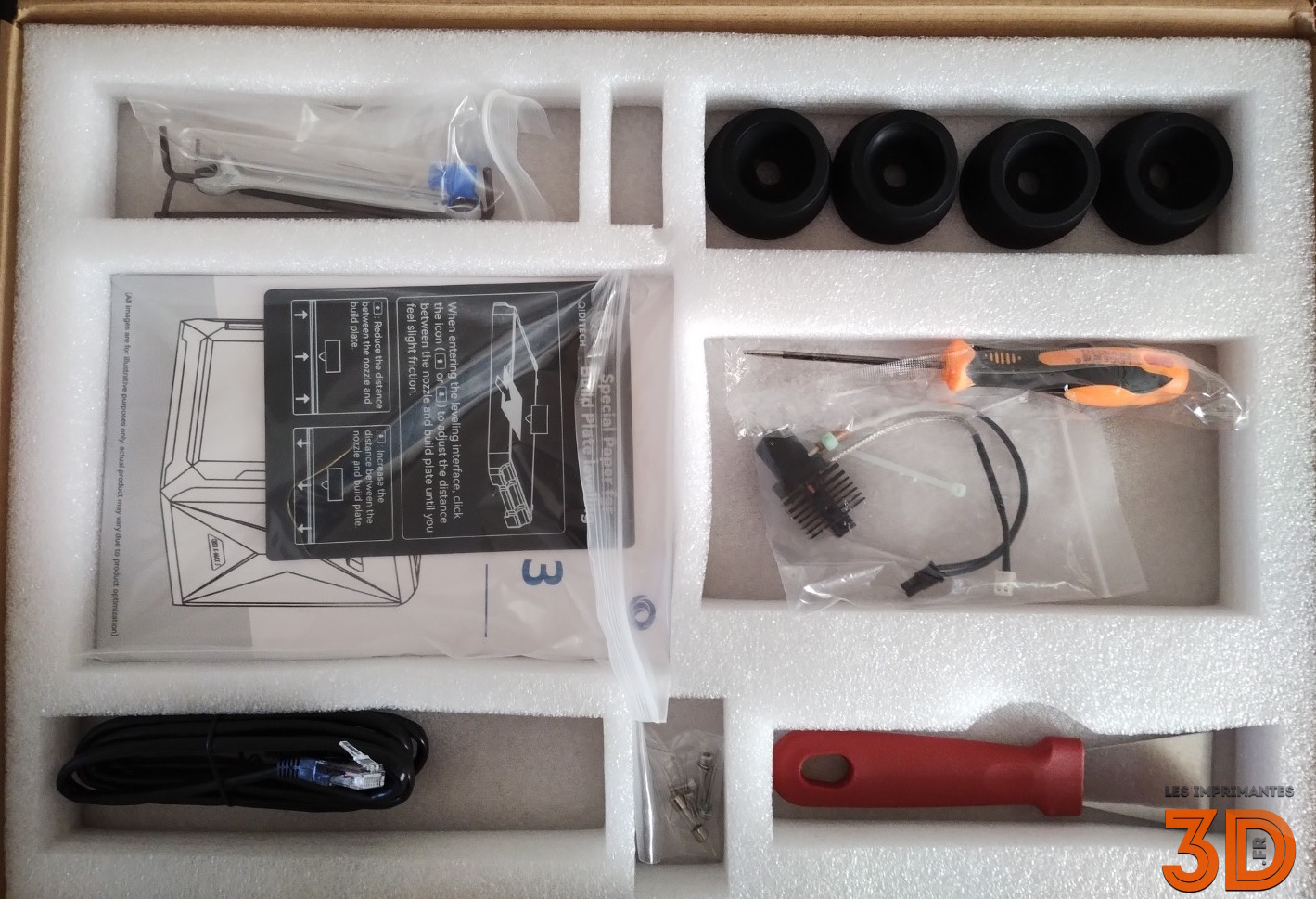

Les deux petits cartons livrés avec la Qidi XMax 3 contiennent pour l’un les accessoires :
  • des manuels papiers
  • jeu de clé Allen (1,5 / 2 / 2,5)
  • clé plate de 7 mm
  • tournevis plat
  • quatre pieds en caoutchouc à clipser sur ceux existants permettant d’atténuer les vibrations
  • quelques vis en dépannage
  • un tube de colle bâton
  • une feuille plastifiée pour le réglage du décalage en Z
  • une tête complète (buse en acier trempé) pour les filaments abrasifs (fibres de carbone, fibres de verre, chargés en particules (bois, métal), phosphorescent, …)
  • une clé USB de 16 Go contenant des modèles déjà tranchés à imprimer, le manuel PDF et le trancheur QidiSlicer (Windows, Mac, Linux)
  • un câble Ethernet de 2 m

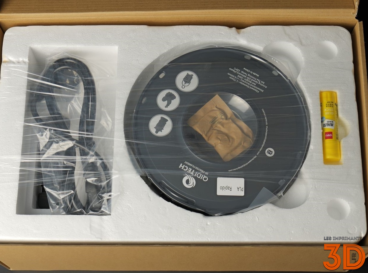

Et pour l’autre colis :
  • le support de bobine

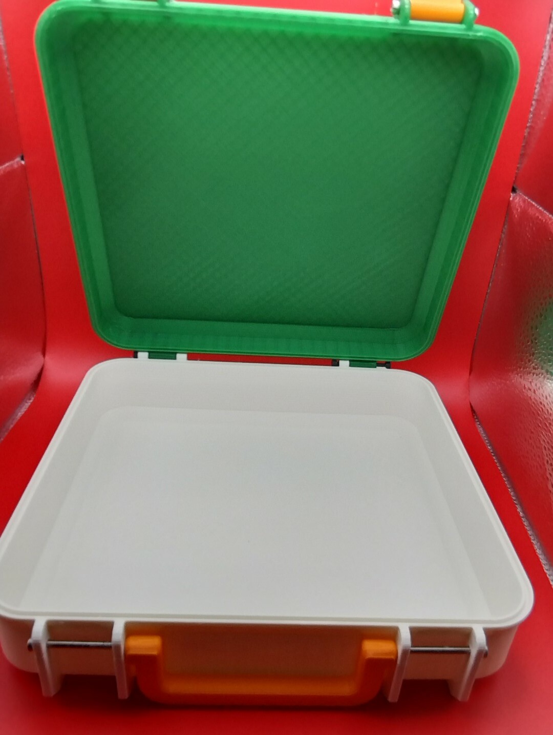

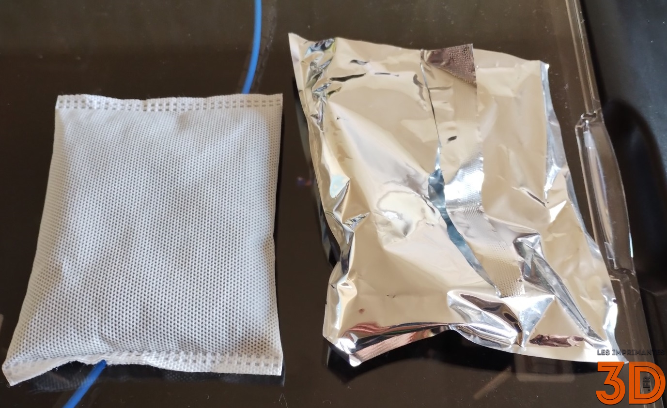

  • une boite hermétique pour maintenir le filament à humidité «maitrisée»
  • une bobine de filament PLA «rapido» (500 g), de couleur noire
  • ainsi que deux emballages scellés (un contenant un sachet de dessicant, l’autre un sachet de charbon actif)
  • le cordon d’alimentation secteur

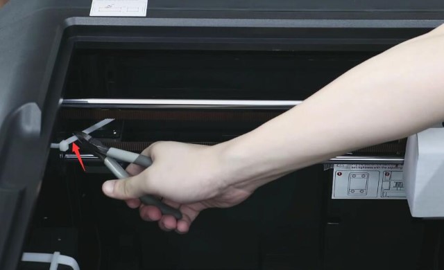

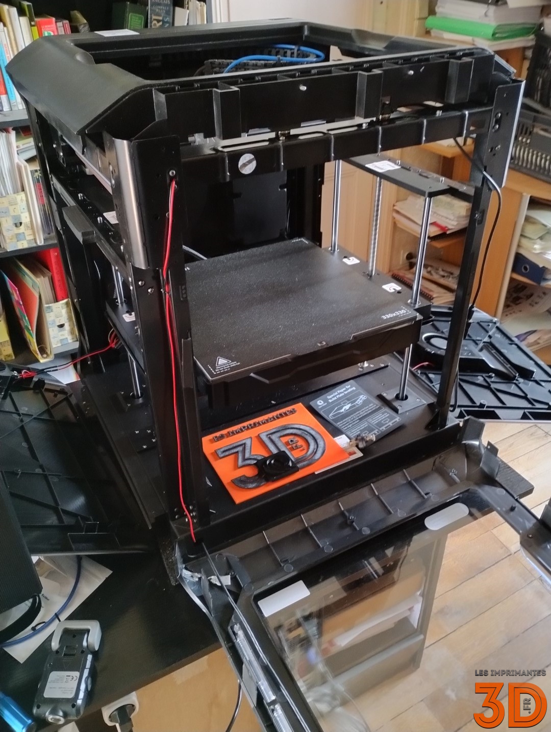

Il n’y a pas à proprement parler de montage, l’imprimante est déjà assemblée en usine.

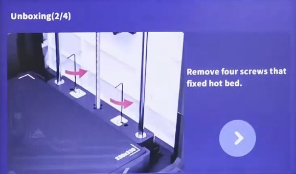

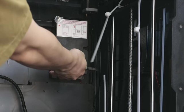

Le travail consiste essentiellement à retirer les colliers de transport et le reste des consommables de l’intérieur de l’imprimante. Toutes les pièces mobiles de l’imprimante sont protégées à l’intérieur par des serre-câbles contre les mouvements incontrôlés.
Pour réaliser ce «montage», on peut s’aider du manuel papier et/ou de la vidéo détaillant toutes les étapes.
Vidéo officielle déballage et mise en route Qidi X-Max 3
Extraits du wiki de Qidi Tech :

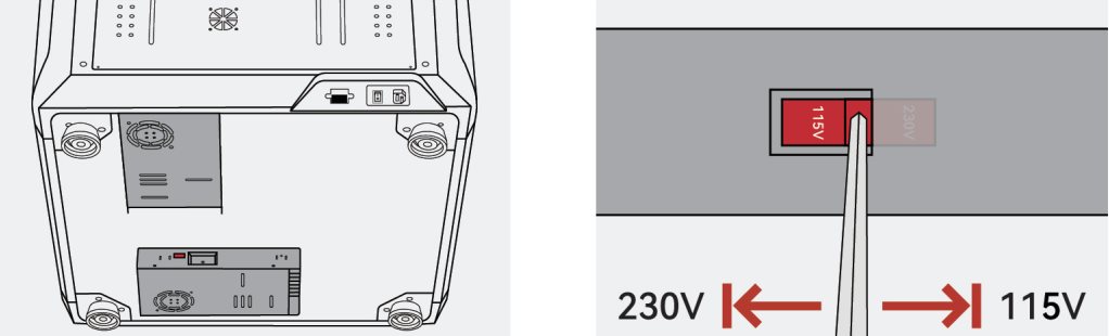

L’imprimante peut maintenant être reliée au secteur. Normalement, en sortie d’usine et en fonction du pays de livraison, les deux alimentations électriques au-dessous de l’imprimante ont été réglées pour la tension secteur du pays. Ça ne coûte rien de le vérifier (chose faite lors du déballage).

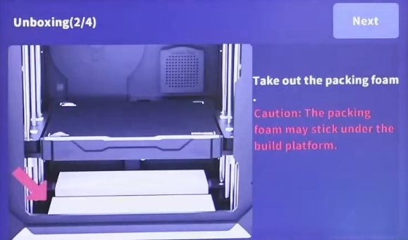

Mise en route de la Qidi XMax 3

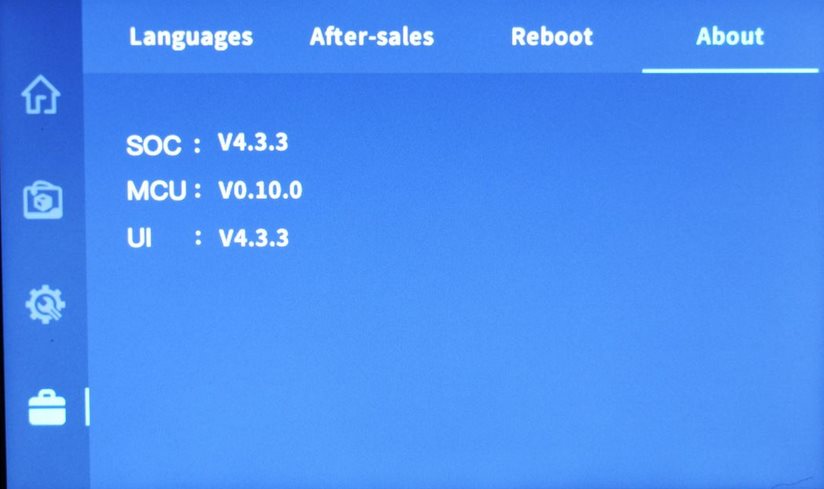

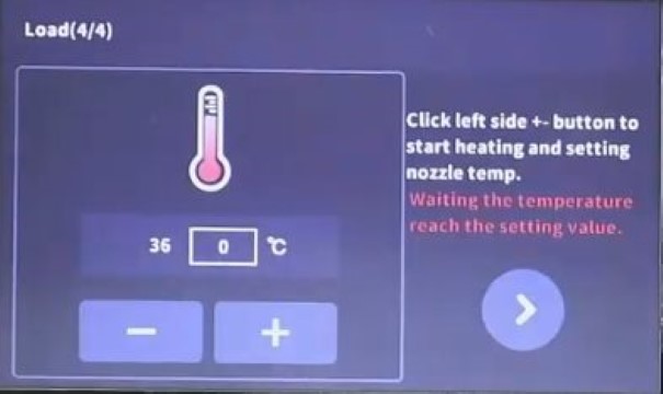

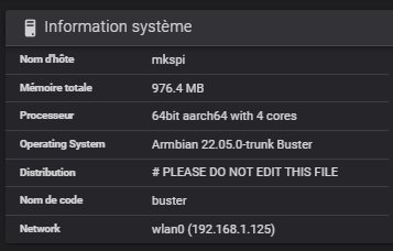

Au premier allumage, l’écran s’illumine et signale que l’imprimante est en cours de démarrage (boot).
xmax3 ecran boot
Après avoir patienté une trentaine de secondes, le temps que le système d’exploitation (Linux Armbian) soit opérationnel, une suite d’animations prend en main l’utilisateur.

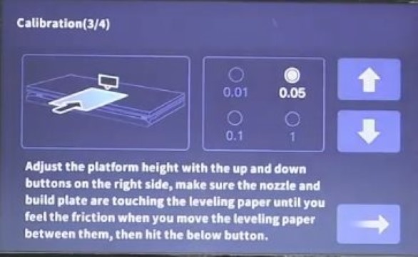

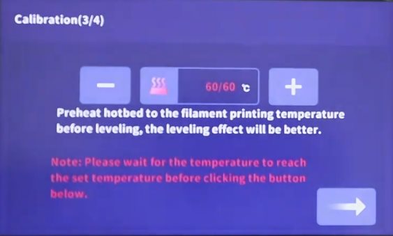

Quatre étapes, la première consiste au choix de la langue affichée sur l’écran, suivie de la seconde étape rappelant de retirer les fixations utilisées pour le transport.

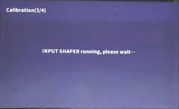

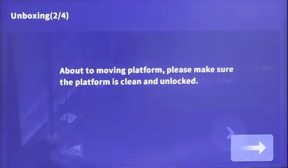

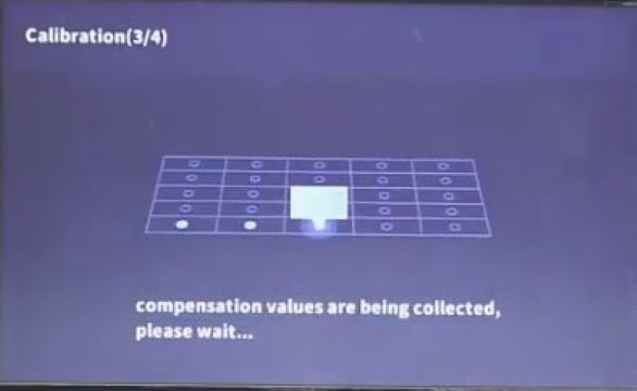

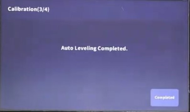

La troisième étape va permettre de calibrer la Qidi X-Max 3.
La phase de calibration de l’Input Shaper permet de manière automatisée de découvrir les fréquences que le logiciel devra atténuer :
  • au niveau de la tête d’impression, des vibrations se produisant lors de vitesses d’impressions rapides sont générées,
  • les données sont analysées afin que ces vibrations puissent être évitées ou compensées.
Avec la compensation de résonances (Input Shaper), des vitesses d’impression beaucoup plus élevées sont possibles sans produire les défauts d’impression typiques telles que échos ou images fantômes (ringing, ghosting, echoing, rippling) susceptibles d’apparaitre à des vitesses d’impression aussi élevées.

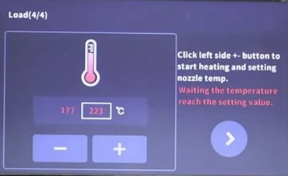

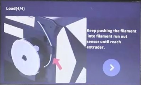

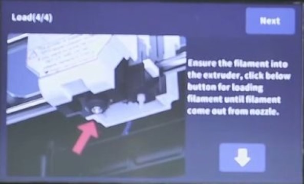

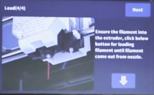

La dernière étape consiste à charger le filament.

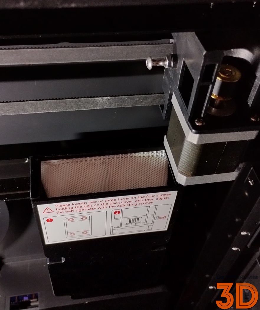

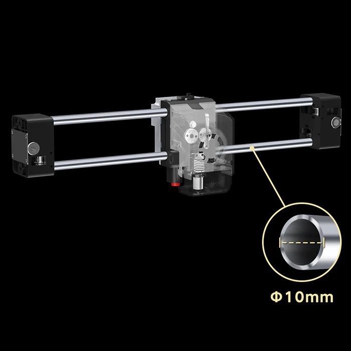

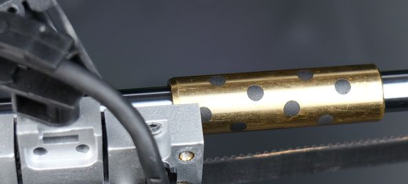

Pour déplacer la tête sur l’axe X, des tiges de 10 mm sont utilisées comme rails de guidage, associées à des bagues en laiton auto-lubrifiantes avec inserts en graphite.
Le constructeur QidiTech parle d’axe optique linéaire creux, ce qui permet d’alléger le poids de cet axe.
L’axe Y, lui, est guidé par des tiges linéaires «ordinaires» (en acier inoxydable) de 10 mm de diamètre, les bagues de guidage semblent être des douilles à billes «classiques» (LMU10UU).

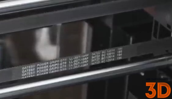

Pour déplacer la tête, des courroies de marque (Gates) de 10 mm de largeur d’un pas de 2 mm sont utilisées. Ces courroies peuvent être retendues si nécessaire. Un autocollant, apposé sur la boite du ventilateur d’extraction d’air, indique les manipulations de base à effectuer, une vidéo montre comment réaliser cette opération.
Le cadre de la structure utilise de l’acier (des magnets y adhérent sans aucune difficulté) y compris dans la partie basse sur laquelle repose les tiges de guidage, les vis trapézoïdales et le moteur de l’axe Z. Un renfort métallique a été ajouté entre les deux vis trapézoïdales pour rigidifier la base.
Xmax3 all metal frame

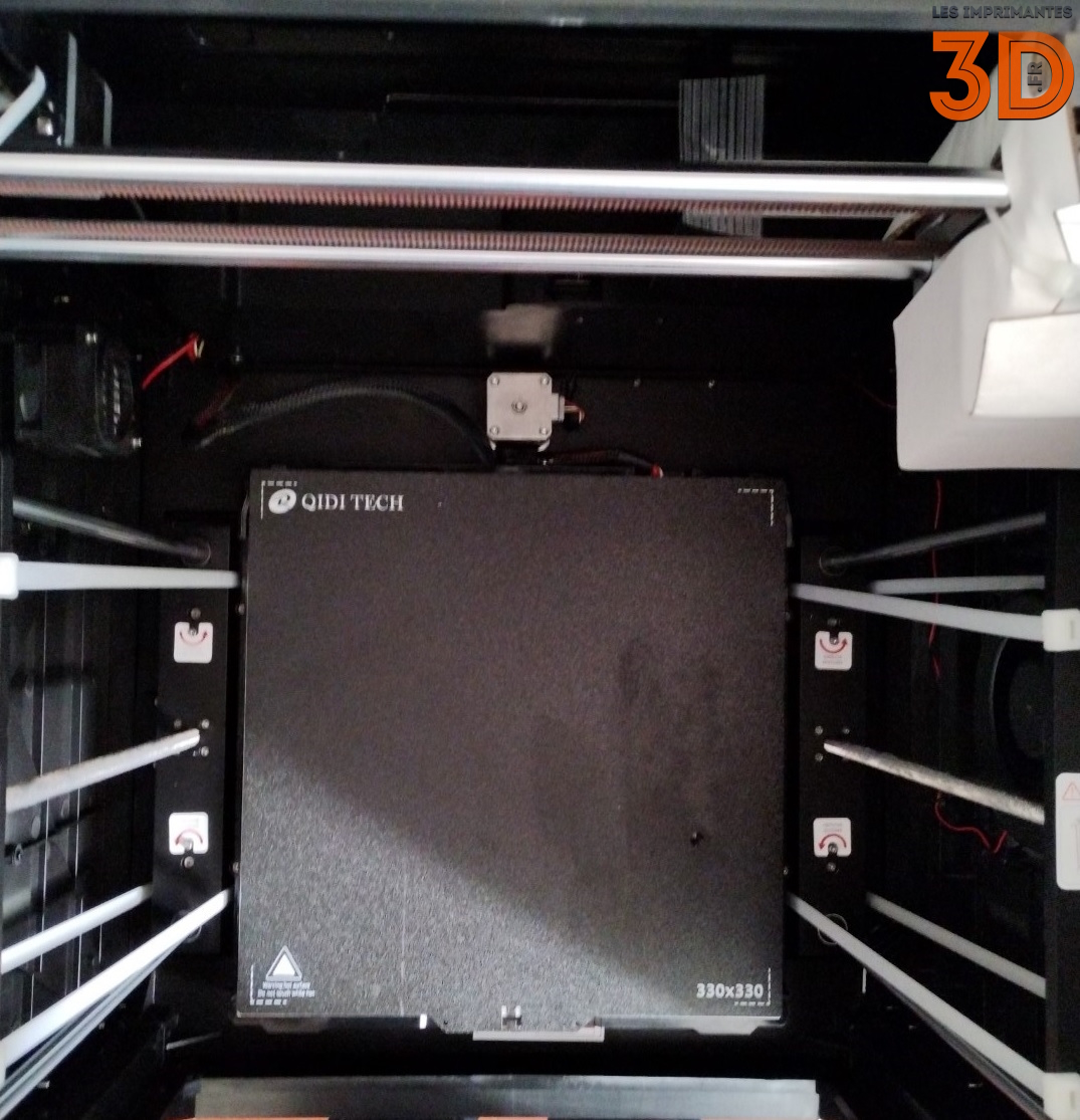

Plateau d’impression

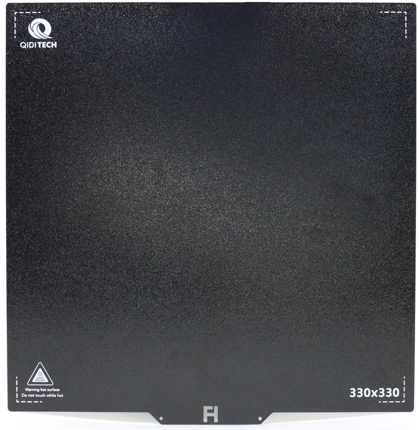

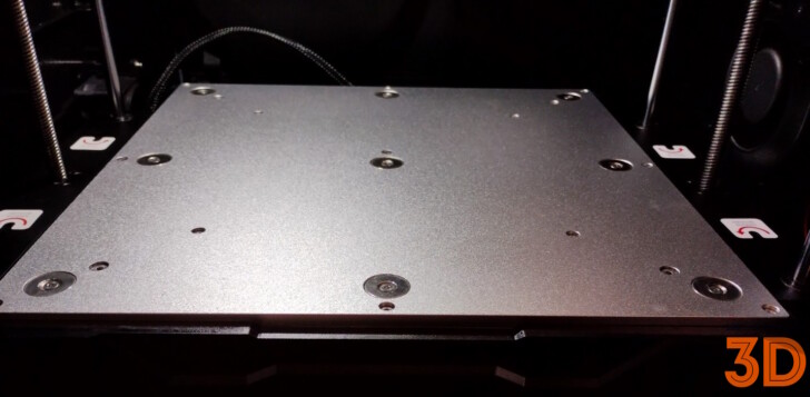

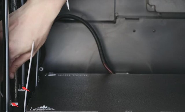

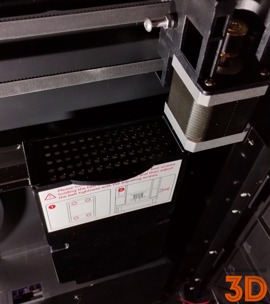

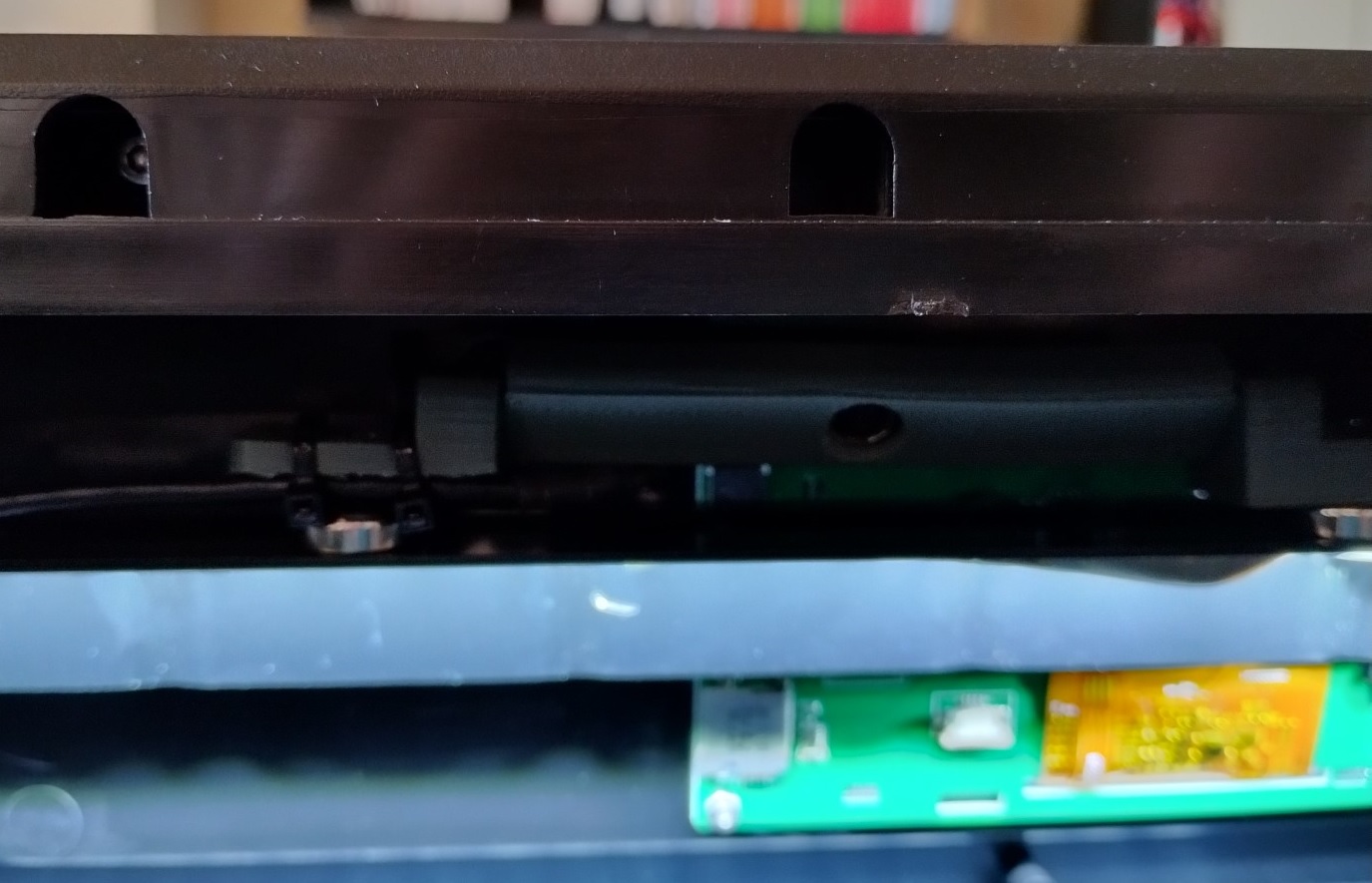

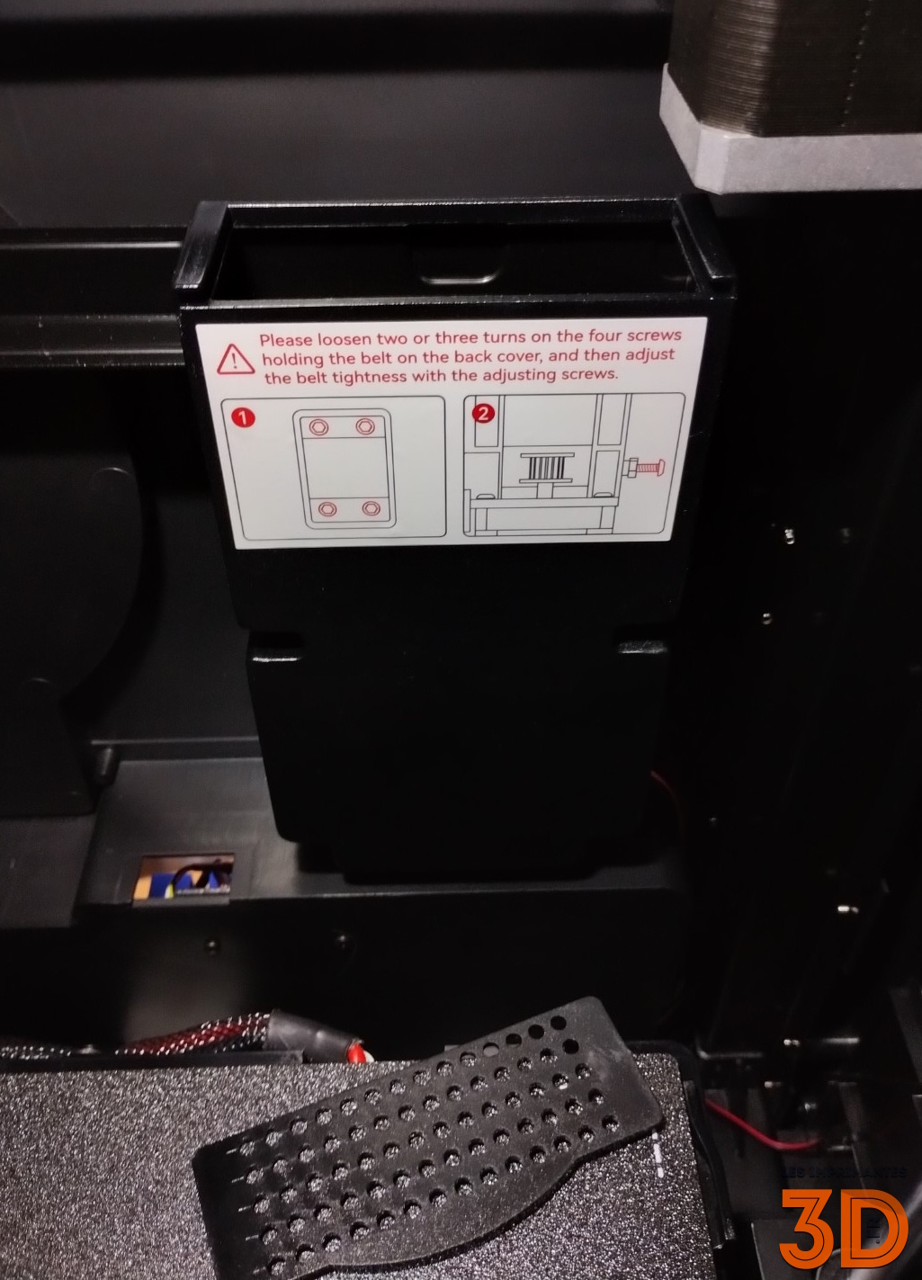

Le plateau chauffant est constitué d’une plaque d’aluminium épaisse de 6 mm. Celui-ci est guidé, de chaque côté, par deux tiges linéaires de 10 mm associées à des douilles à billes LMU10UU. La montée / descente étant assurée par des vis trapézoïdales également de diamètre 10 mm, un tour complet monte / descend le plateau de 8 mm.
Un seul moteur gère les deux vis, via une synchronisation par courroie. La tension de cette courroie peut être réglée si nécessaire en suivant cette vidéo.

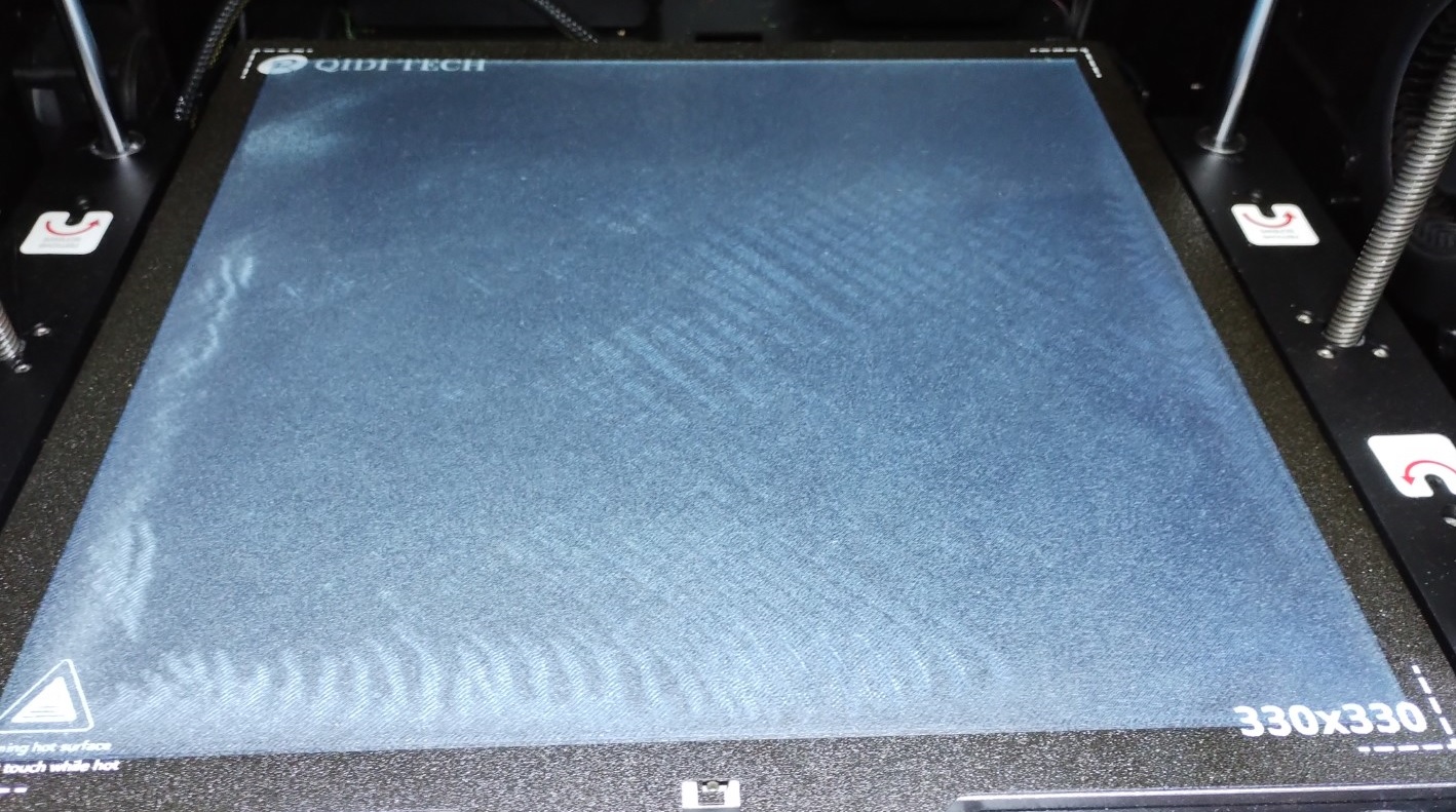

Pour assurer le maintien de la tôle flexible et amovible sur le plateau chauffant, il n’y a pas de plaque magnétique collée sur toute la surface du plateau. Qidi Tech a inséré neuf (9) magnets dans la structure. Le constructeur certifie un magnétisme jusqu’à 120°C.
xmax3 plateau chauffant 2

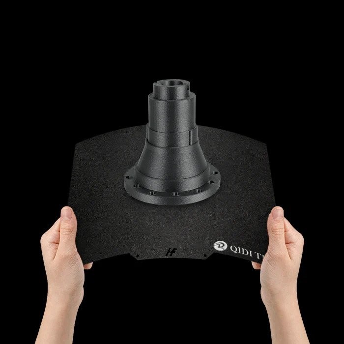

La tôle d’acier flexible livrée avec l’imprimante  X-Max 3 (HF plate) est recouverte de chaque côté d’un revêtement «HF», un PEI structuré avec ajout de manganèse. Sur le site Qidi Tech, une autre plaque est en vente (Smooth plate), celle-ci est également double-face, un côté PEI texturé et l’autre une feuille de PEA, genre de PEI permettant d’obtenir un aspect lisse. Les deux tôles flexibles mesurent 330 x 330 mm pour une surface d’impression de 325 x 325 mm
Le plateau d’impression possède aux coins arrières gauche et droit un rebord permettant de placer la tôle magnétique aisément et correctement.
Normalement, la planéité de la base d’impression a été réglée en usine mais il reste possible de la re-régler au cas où (tutoriel en vidéo disponible via cette page de dépannage).
plateau chauffant test Qidi X-Max 3
Un regret concernant ce plateau chauffant : aucun isolant thermique ne se trouve sur sa face inférieure. C’est dommage car cela permettrait d’assurer une répartition plus homogène de la température et surtout éviter des pertes caloriques.
plateau chauffant Qidi X-Max 3 test

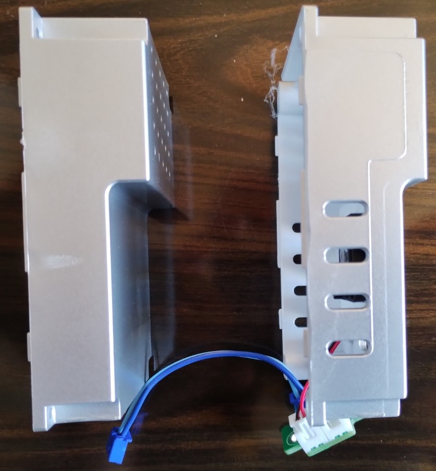

De nombreux ventilateurs se trouvent à l’intérieur de cette imprimante, pas moins de huit (et même dix avec le nouveau capot de la tête d’impression qui en ajoute deux).
1- La tête d’impression possède les deux habituels (un radial (5015) pour refroidir le filament, le second axial (2510) pour refroidir le radiateur).
2- Un «gros» ventilateur radial monté sur le côté droit assure un refroidissement de l’ensemble de la pièce sur le plateau.
xmax3 refroissement auxiliaire

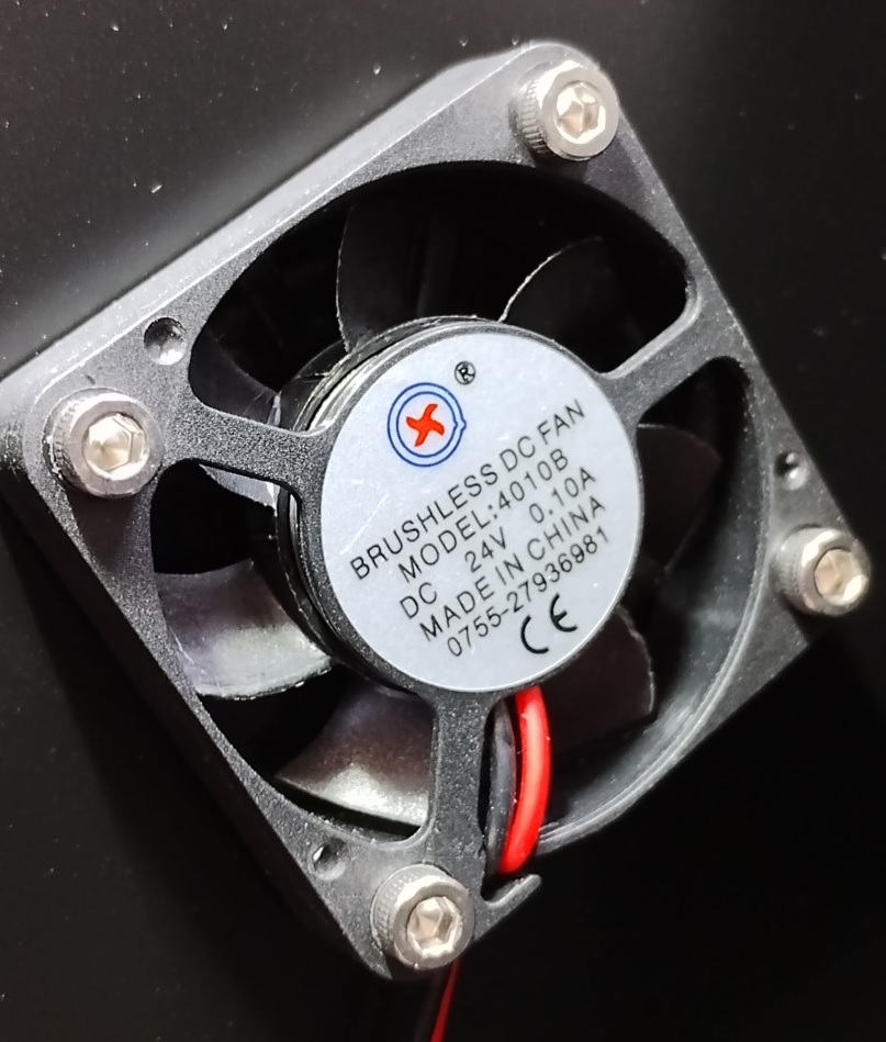

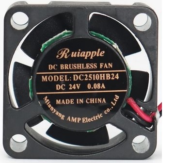

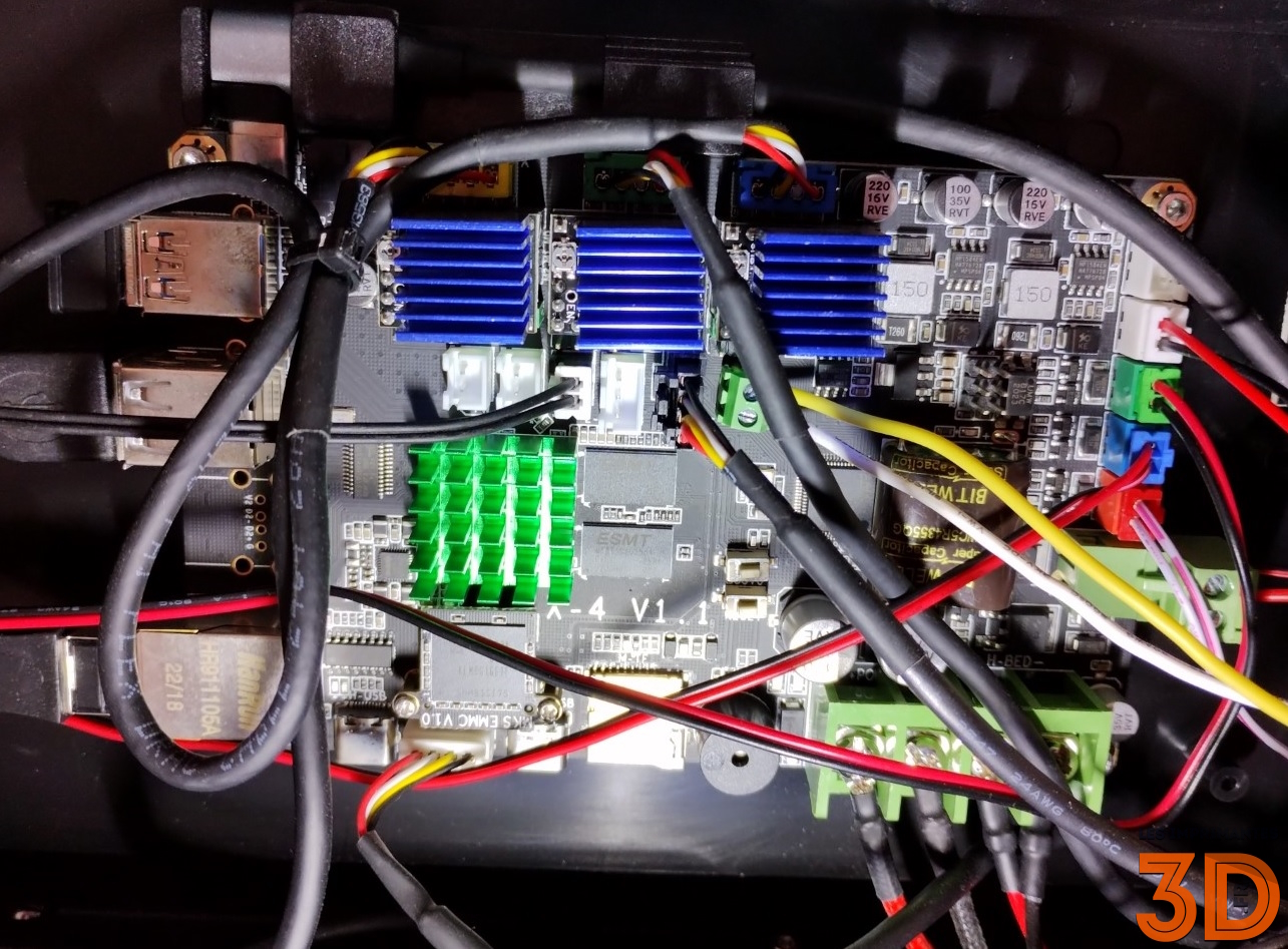

3- La carte contrôleur à l’arrière est refroidie en permanence par un ventilateur 4010 rapide (5000 RPM).
ventilateur cm
4- L’extraction d’air interne se fait sur l’arrière via un ventilateur 8020. Avant d’être extrait de l’enceinte, l’air passe à travers un sachet de charbon actif. Ce sachet est livré dans la boite en carton contenant la boite hermétique disposant elle-même de son sachet de dessicant. A noter que le document PDF de prise en main n’en fait pas mention, ni sur la manière de le mettre dans la boite interne.

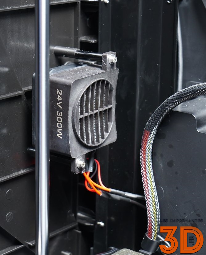

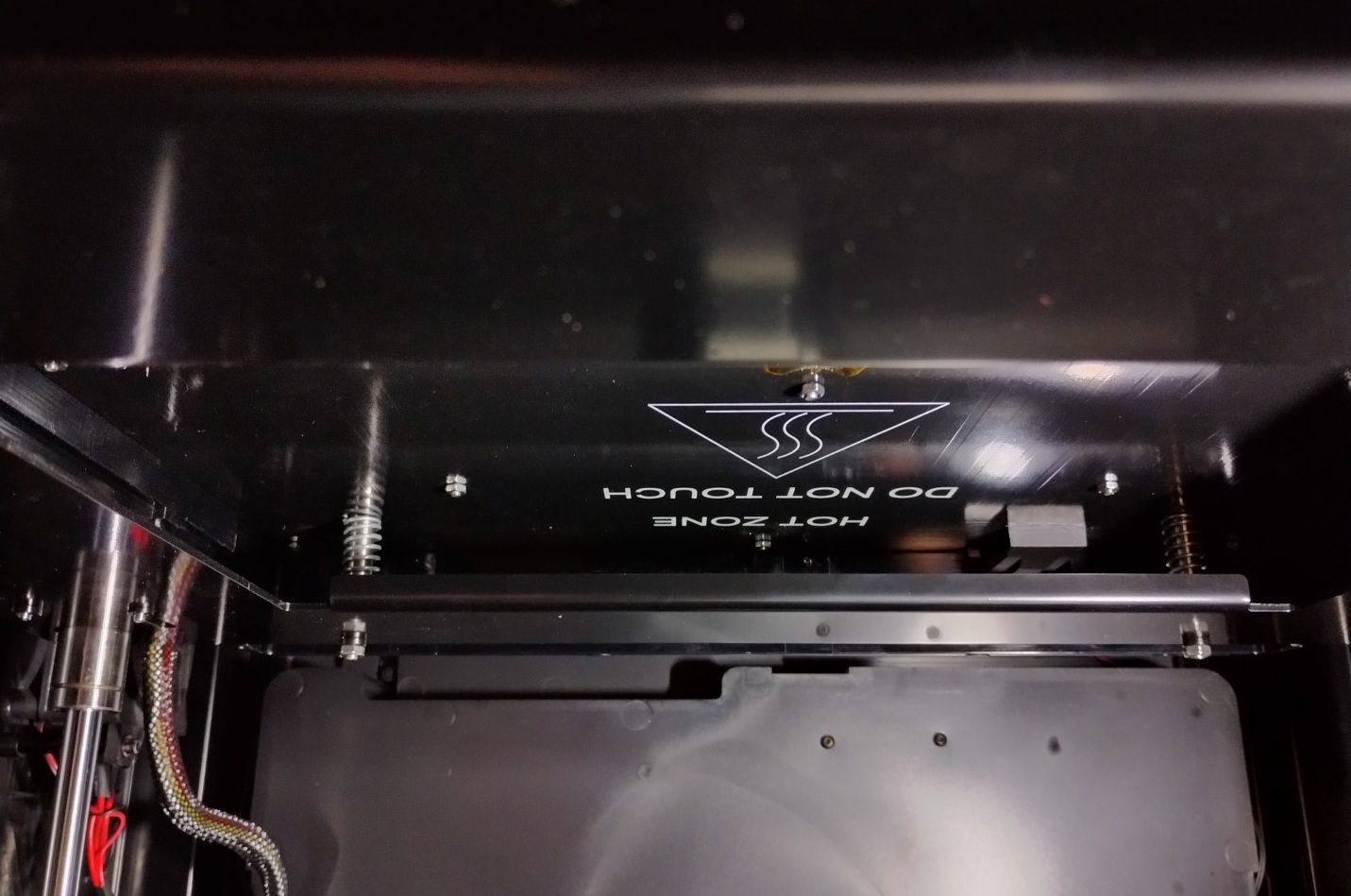

5- la chambre interne peut être chauffée (⩽ 65°C) via un ventilateur et son élément chauffant (300W). Une sonde de mesure de température de l’enceinte se trouve en haut à droite du portique de l’axe Z

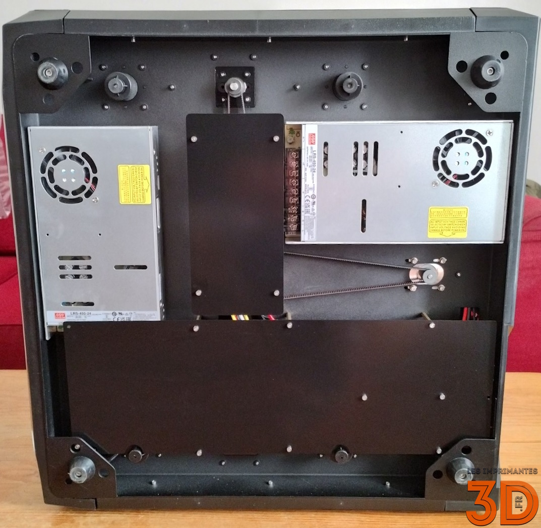

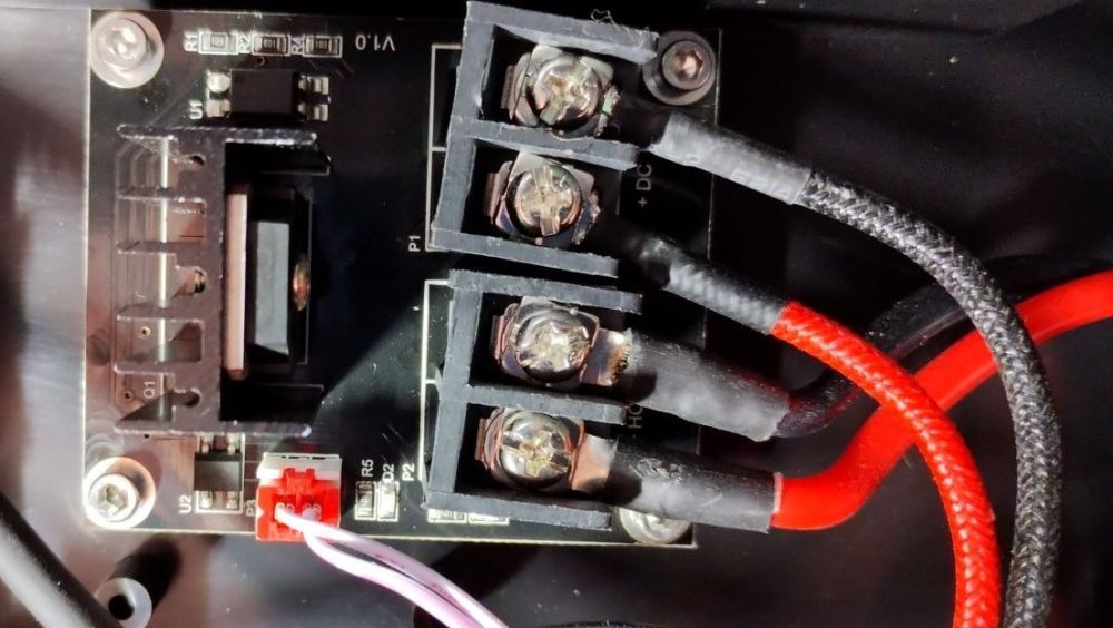

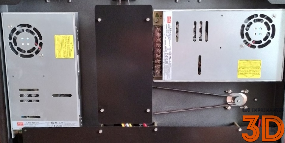

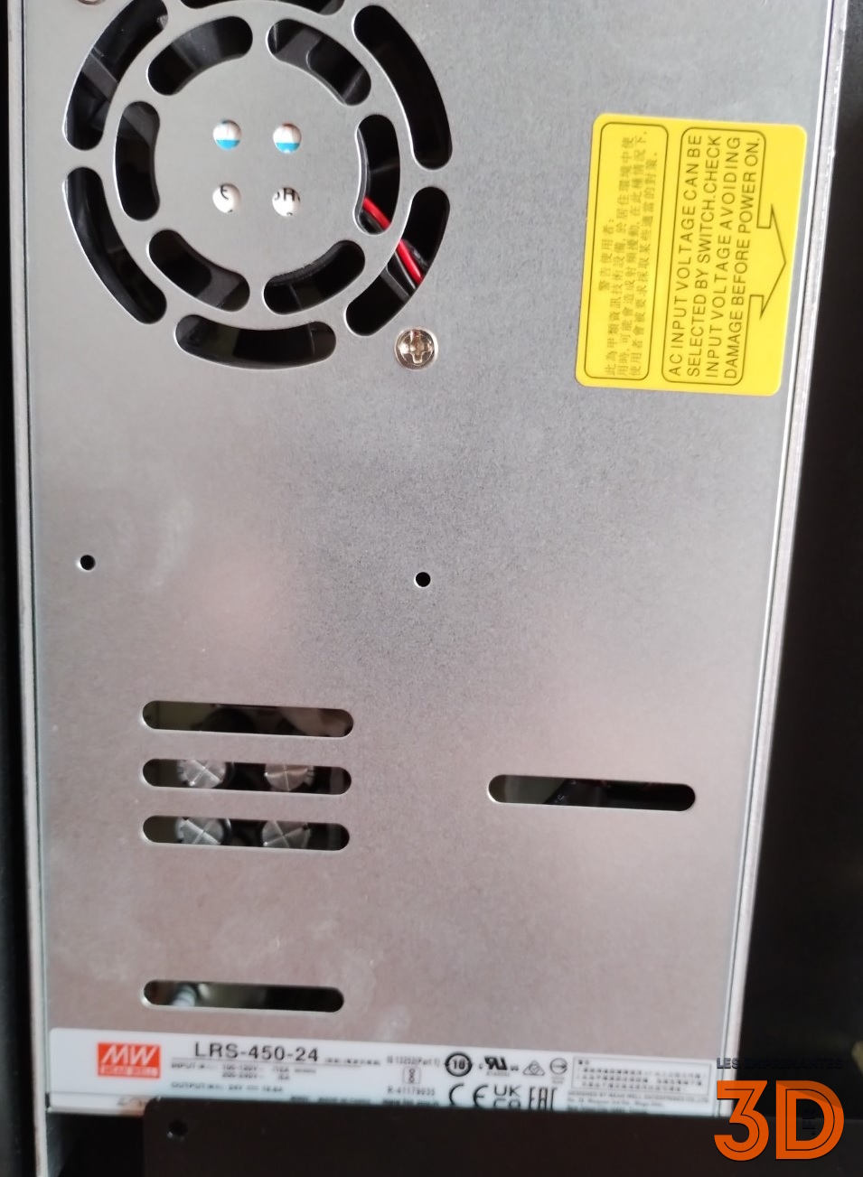

5- Les deux alimentations 450W (Meanwell) au-dessous de l’imprimante possèdent chacune un ventilateur (6010) ne se déclenchant qu’au-delà d’une certaine température (≃40°C). Ils sont surtout audibles lors de la chauffe du plateau et de celle de la chambre interne.
Malgré la présence de ces nombreux ventilateurs, la Qidi X-Max 3 n’est pas si bruyante que ça. Le plus «sonore» étant le gros ventilateur de refroidissement du plateau, surtout audible quand on imprime porte ouverte et capot supérieur retiré avec du filament de type PLA, PETG ou TPU.

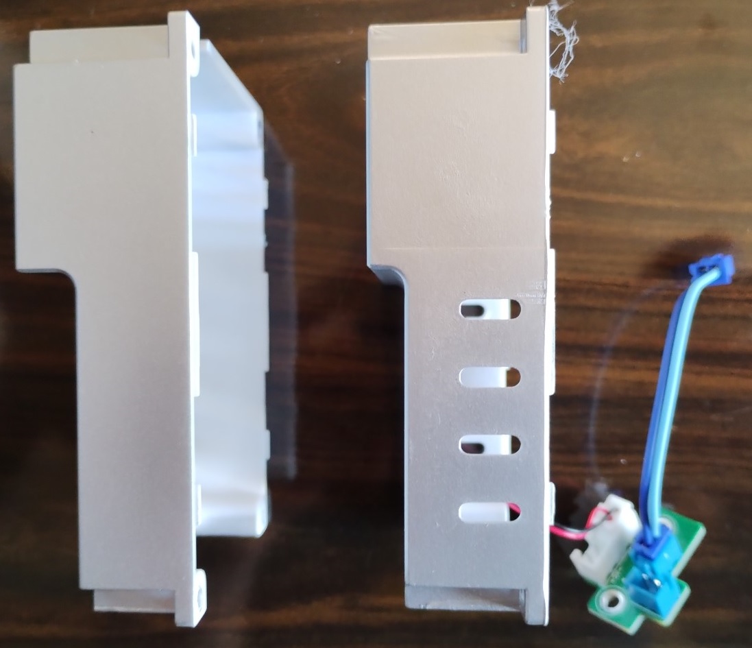

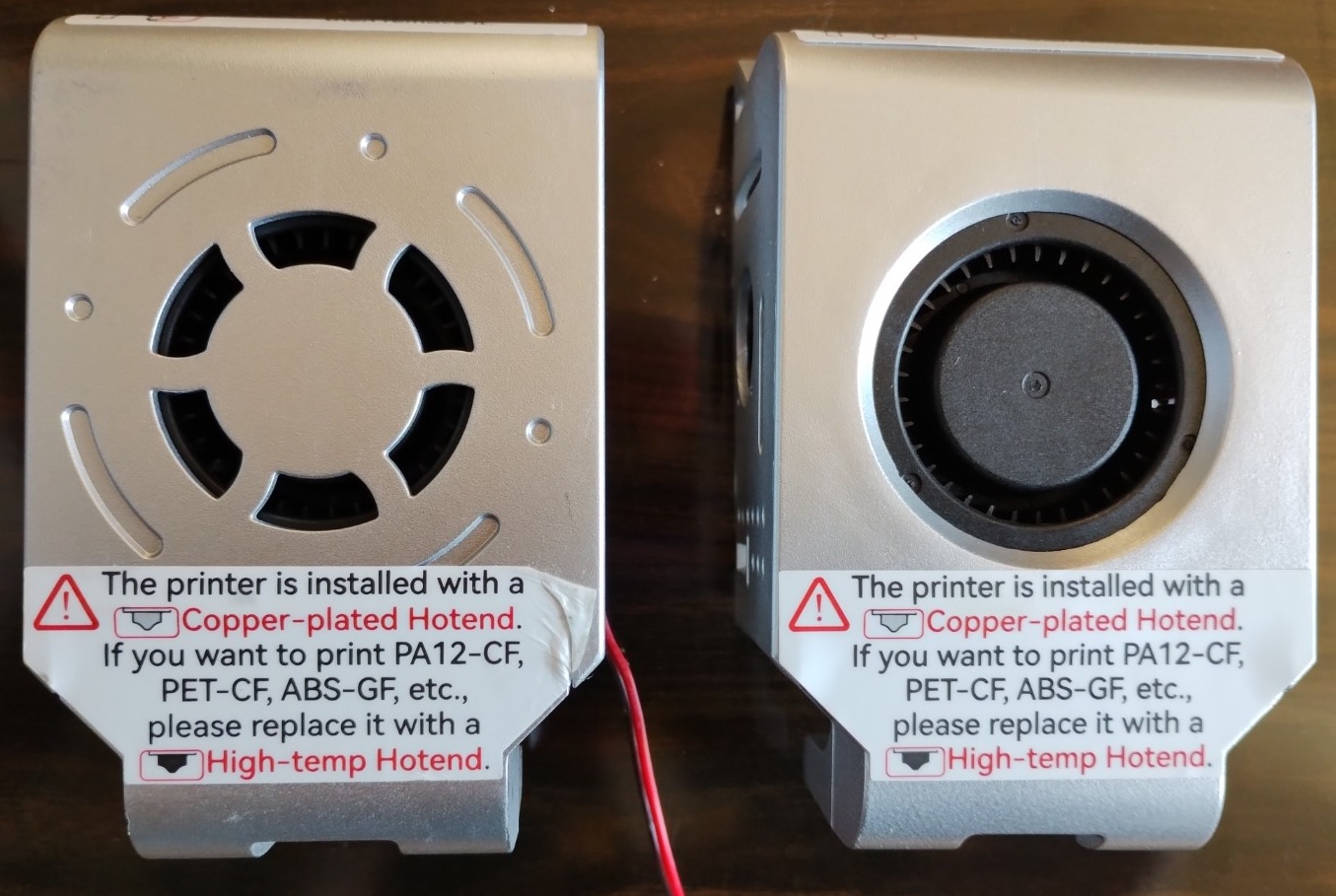

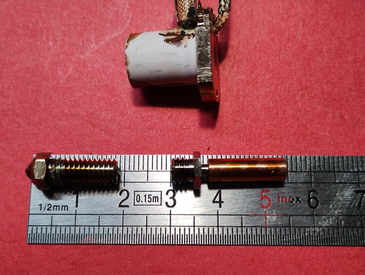

Cette tête possède un corps de chauffe en céramique associé à un élément chauffant (cartouche de chauffe) permettant de monter en températures jusqu’à 350°C, autorisant l’impression de nombreux matériaux techniques. La sonde de mesure de la température est un thermocouple (MAX6675).
La tête d’impression montée d’origine est celle avec une buse cuivre recouvert d’un revêtement plaqué (copper plated). Une seconde tête est livrée, équipée d’une buse en acier renforcé (hardened steel) pour les matériaux plus techniques chargés en particules (fibres de carbone ou fibres de verre) ou abrasifs (particules métalliques, bois, phosphorescent…). La seule différence entre ces têtes est uniquement le matériau composant la buse (laiton, cuivre plaqué, acier renforcé). Les deux buses livrées sont celles de diamètre 0,4mm (le site Qidi Tech propose également des buses en 0,2 – 0,6 – 0,8 mm (pas de 0,2 mm pour l’acier)).

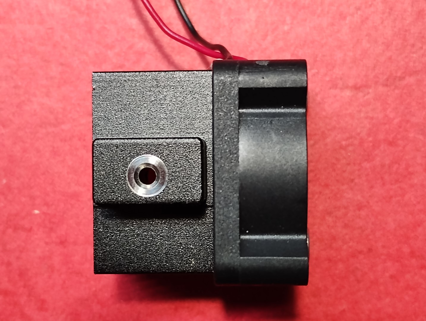

Dommage que cette seconde tête ne soit pas équipée de son ventilateur de refroidissement du radiateur. En cas de permutation, il sera nécessaire de démonter celui présent sur la tête en cours.

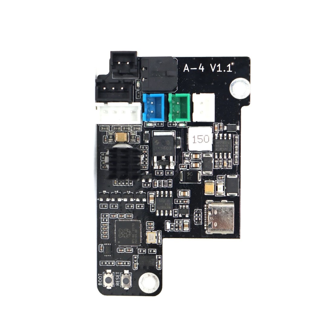

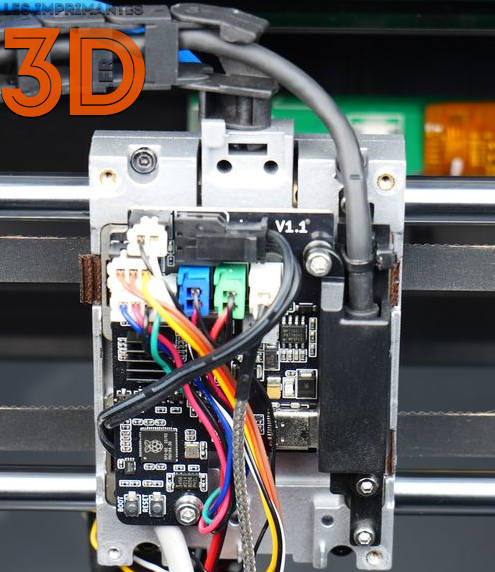

L’arrière de la tête donne accès aux connexions sur la carte fille.
La topographie (maillage) du plateau est assurée par un BLtouch originel de Antclabs. Par contre, sa fixation n’est pas habituelle, il est enserré dans une coque vissée sur le côté de la tête d’impression.

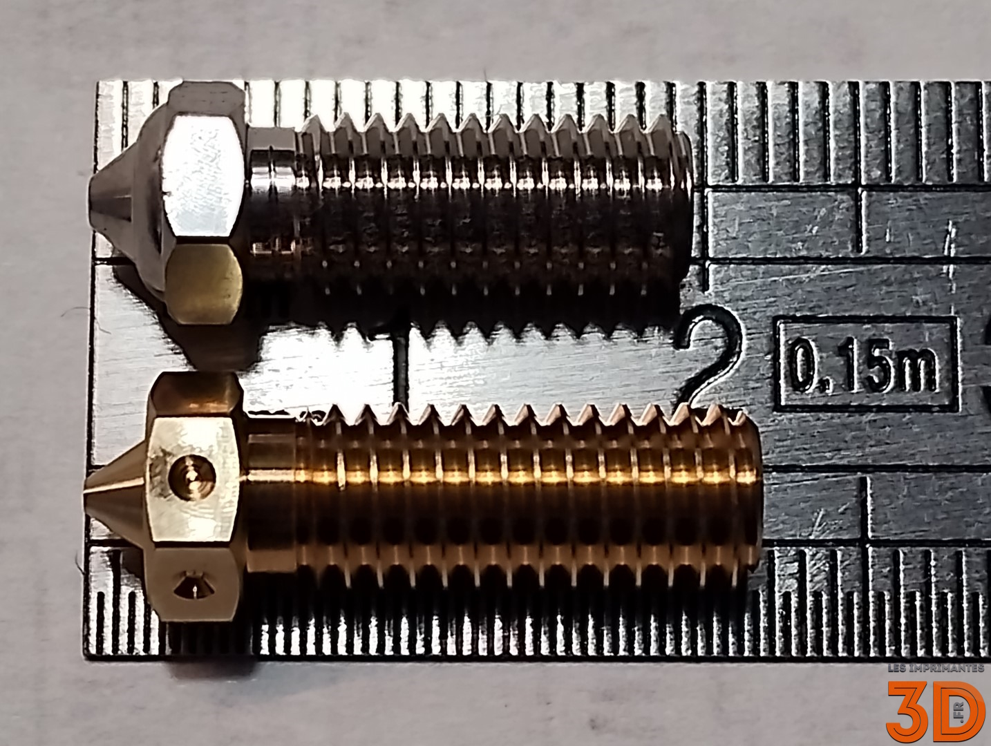

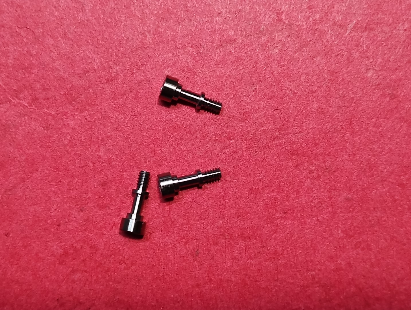

Les buses utilisées, bien que ressemblant aux buses Volcano, ont la partie filetée se vissant dans le corps de chauffe plus courte de ≃2 mm. Sur la photo ci-après, en haut la buse Qidi, au-dessous une Volcano :
Dommage car des buses plus techniques, par exemple des CHT (Bondtech), permettraient d’obtenir un débit volumétrique encore plus important, même si on doit pouvoir en monter moyennant quelques ajustements.

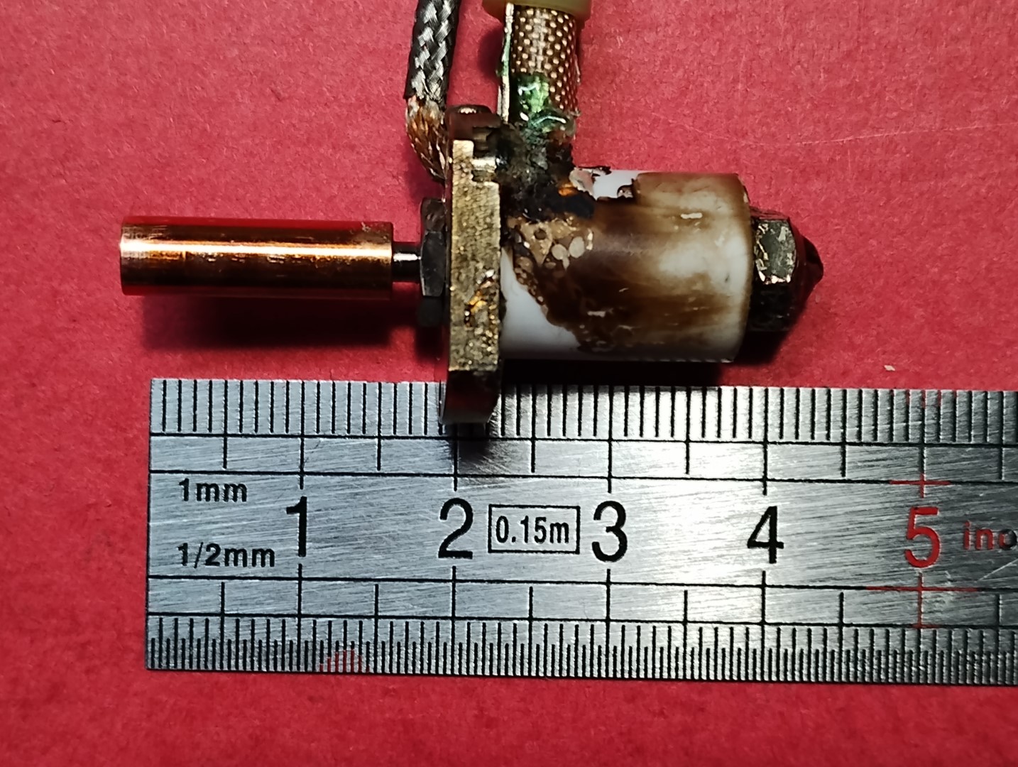

Ne reculant devant rien, j’ai démonté une des têtes. Le corps de chauffe est en céramique, la barrière thermique (heatbreak) semble être de type «bi-metal». Le corps de chauffe est maintenu sur le radiateur à l’aide de trois minuscules vis munies d’un arrêt (démontage à l’aide d’une clé hexagonale (Allen) de 1,5 mm), ce qui permet de dévisser la buse à l’aide d’une clé à pipe de 7 mm. La barrière thermique est en plus bloquée par deux vis dans le radiateur.

La chaussette de protection en silicone n’a pas supporté l’impression avec du filament ASA (280°C), elle était durcie et collée en partie sur le bloc de céramique… J’ai eu bien du mal à la retirer. La matière composant cette protection est-elle vraiment adaptée aux hautes températures ?
Extrudeur à entrainement direct (direct-drive)
Qidi Tech a conçu son propre modèle inspiré du Bondtech LGX. Les roues d’entrainement du filament plus grandes permettent de saisir le filament sur une plus grande longueur que de petites roues dentées.
Le système d’engrenages utilise un ratio de 9,5:1 (1628:170 déclaré dans Klipper), ce qui permet une force d’extrusion accrue. Qidi Tech annonce une extrusion volumétrique de 35 mm3/s.
La photo ci-dessous, extraite d’une vidéo de dépannage, permet d’apercevoir sa conception bien mieux que sur l’éclaté (2) trouvé sur le site de Qidi :
Les deux engrenages sont faciles d’accès une fois le capot avant retiré. Cela permet l’entretien et le nettoyage régulier.
Comme on peut le voir sur la photo ci-dessus, il y a bien un levier de pression du filament mais il n’est pas directement accessible. Pour insérer ou retirer le filament de la tête, il faut obligatoirement passer par l’écran tactile, menu des options, fonction «Chargez» (Load)…
A noter que pour la traduction française, l’intitulé du bouton est en allemand (Material entladen)… En anglais, c’est plus explicite : unload.

Alimentation électrique
Afin d’alimenter tous les éléments électriques de cette imprimante, Qidi Tech a choisi d’utiliser deux alimentations Meanwell de 450W chacune plutôt qu’une seule «grosse» alimentation.
En effet, outre les éléments habituels:
  • lit chauffant de 6 mm d’épaisseur alimenté en 24V,
  • tête capable de monter à 350°C,
  • six ventilateurs (plus deux, un chacun à l’intérieur de chaque alimentation),
  • bandeau de LEDs en 24V,
  • carte contrôleur,
  • carte fille sur la tête,
  • Mosfet pour le lit chauffant.
Il faut également fournir les 300W nécessaires au chauffage de l’enceinte.
Avec une seule alimentation, il en faudrait une d’au moins 750W. En utilisant deux alimentations moins puissantes, chacune ne sera donc pas utilisée à pleine puissance, ce qui ne pourra qu’être bénéfique pour leur longévité. De plus, deux alimentations ajoutent du poids à l’ensemble, ce qui accroit la stabilité structurelle de l’imprimante.
Les deux alimentations sont placées à la base de la machine, base aisément accessible si besoin après avoir basculé les plus de 30 kilogrammes de la X-Max 3 sur un côté.
Deux étiquettes jaunes rappellent de vérifier le bon positionnement du sélecteur de tension secteur.
Le branchement sur le secteur se fait à l’arrière de l’imprimante via un câble d’alimentation fourni, l’interrupteur d’alimentation est muni d’un voyant. Au cas où, le fusible dans le tiroir rétractable peut être remplacé (un fusible de remplacement est livré).

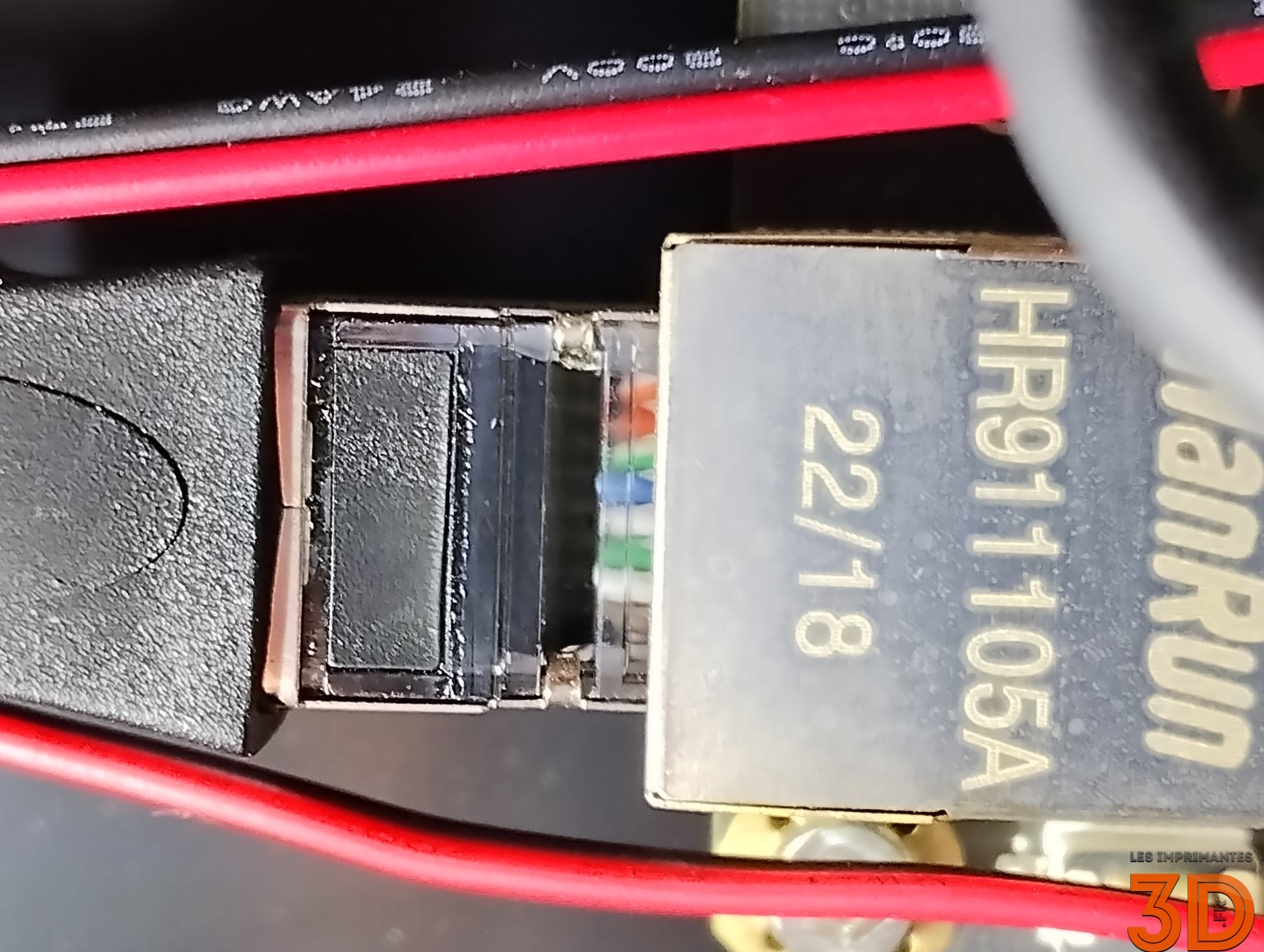

Il est possible de connecter la X-Max 3 à un réseau via la prise Ethernet (câble fourni), en plus de la connexion WiFi intégrée.
230Vinterrupteur

L’accès à l’électronique s’effectue sur la partie arrière de la X-Max 3. Une fine plaque en acier doit être dévissée avant de pouvoir aller observer la carte contrôleur (huit vis en tout).
Sur cette plaque d’acier est vissé un ventilateur (4010, 5000 RPM) qui refroidit :
  • les pilotes moteurs (TMC2209),
  • le processeur de la carte (Rockchip RK3328) lui même déjà refroidi par un radiateur,
  • le microcontrôleur ( STM32F402RCT6 ) gérant les éléments matériels via le firmware Klipper.
Carte «mère»
La sérigraphie sur la carte mentionne « X-4 v1.1 », pas d’autres indications y compris sur le site du constructeur. Par contre, la lecture du fichier «printer.cfg» permet de penser que c’est une carte Makerbase SKIPR modifiée.
Qidi Tech, comme d’autres constructeurs, a sans doute demandé à Makerbase de lui fabriquer sa propre carte en fonction des caractéristiques de son matériel. Cette carte «tout-en-un» assure le fonctionnement de Klipper (voir ce sujet pour plus d’explications, si besoin).
Vue de la carte avec ses connexions (au milieu, la carte seule, photo du site Qidi Tech). Le schéma des connexions sur la carte (en anglais) est disponible sur le Wiki de Qidi Tech, j’en ai fait une traduction :
Caché sous le radiateur vert, se trouve le processeur (Rockchip RK3328, quad-core Cortex-A53 cadencé à 1,5 GHz) avec à sa droite deux puces de RAM DDR3 de 512 Mo (1 Go en tout).
CPU RAM Qidi Tech X-Max 3 xmax
Le «MCU» (Micro Controler Unit) est assuré par un microcontrôleur STM, un STM32F402RCT6, un dual core Cortex M4 de 256 Ko de mémoire flash d’après la codification («C») (Makerbase avec sa carte SKIPR utilise un STM32F407) :
carte mere Qidi Tech X-Max 3 xmax motherboard

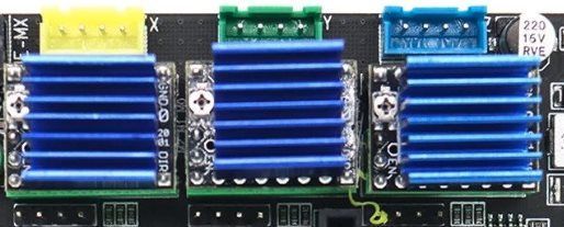

Trois emplacements accueillent les pilotes moteurs TMC2209 bien refroidis par de gros radiateurs, un par axe X, Y et Z. Ces pilotes sont amovibles et pourront donc être remplacés si nécessaire. Le pilote de l’extrudeur se trouve sur la carte fille au niveau de la tête d’impression :

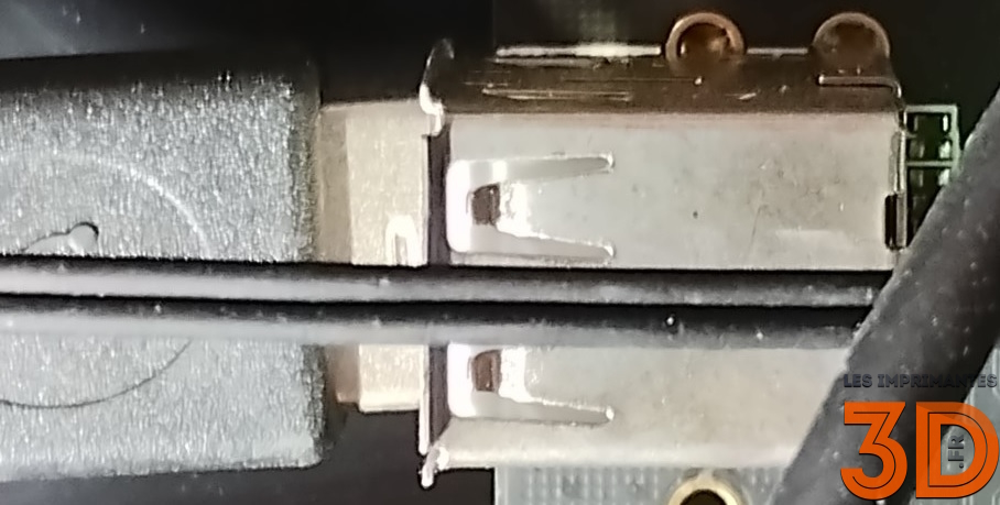

En plus de la connexion réseau filaire Ethernet, cette carte est munie d’une clé USB procurant le Wifi (2,4 GHz). Clé connectée sur le port USB 3.0. Deux autres prises USB 2.0 sont disponibles, l’une étant occupée par le report de la prise USB sur le haut arrière de la X-Max 3. Une autre prise USB-C est utilisée pour la liaison vers la carte fille de la tête.

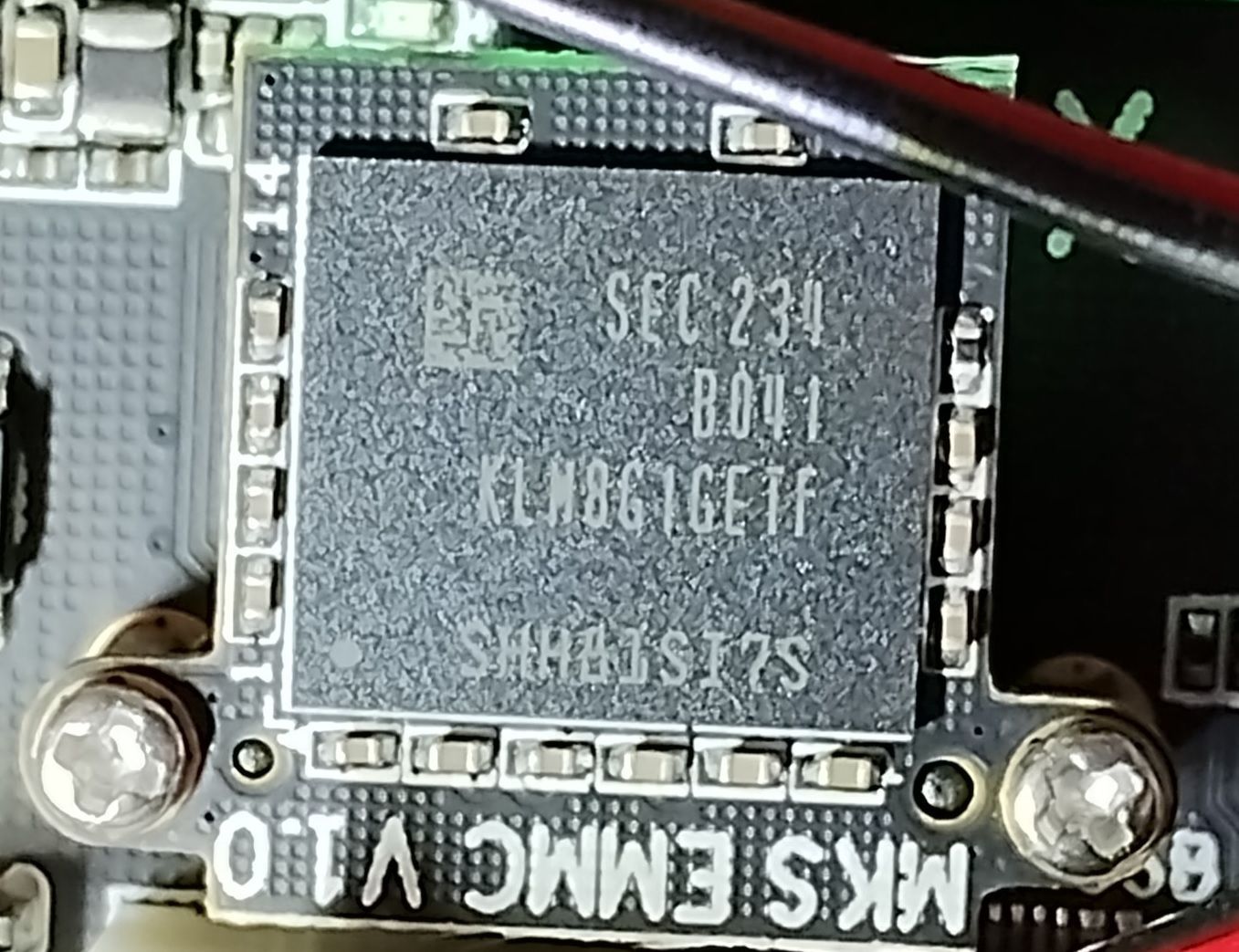

Pour accueillir le système d’exploitation (Armbian), une mémoire eMMC est utilisée en lieu et place d’une traditionnelle carte SD, moins fiable dans la durée et surtout moins rapide. Dommage qu’elle ne fasse que 8 Go car une fois l’OS installé, il ne reste qu’un peu plus de 512 Mo disponibles pour stocker les fichiers Gcode, voire si une caméra est utilisée, des vidéos timelapse.
Autre caractéristique de cette carte : l’ajout d’un super condensateur. Cela permet de palier aux micro-coupures de courant.
Testé hors impression, après extinction de l’imprimante, la tension est encore disponible pendant une vingtaine de secondes. Il faudra bien en tenir compte car l’extinction puis allumage immédiat ne relancera pas la machine. Mon conseil : attendre un petit moment après extinction avant de rallumer la X-Max3.
A noter que le lit chauffant n’est pas directement alimenté par la carte contrôleur mais par un Mosfet externe, sans doute dans un soucis de décharger l’intensité passant par la carte.
Carte fille extrudeur
Pour limiter le câblage vers la tête d’impression, au lieu d’un habituel faisceau de câbles de dix-sept fils :
  • moteur : 4,
  • bltouch : 5,
  • ventilateurs : 4 (2×2),
  • cartouche de chauffe : 2,
  • thermistance : 2

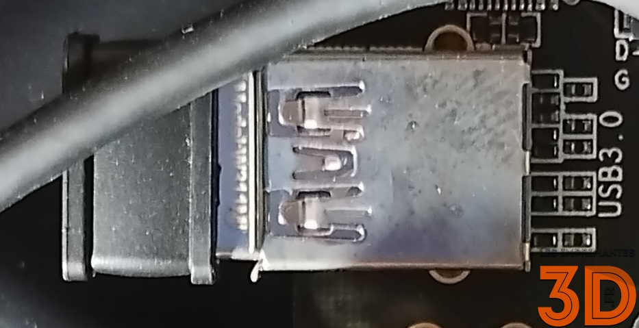

un seul câble USB-C est utilisé pour relier la carte mère et la carte fille.
Cette liaison ne se fait pas via un bus CAN mais via une liaison série «classique» (USB).
Le contrôleur utilisé pour gérer les matériels branchés sur cette carte est le RP2040 de la fondation Raspberry Pi (le même que celui de la carte Pi Pico).
Le câble USB est guidé jusqu’à la tête dans une chaine de câbles, le PTFE (en mode reverse Bowden) n’est lui pas contraint par cette chaine.
Lors du remplacement de la tête, il faudra ouvrir le boitier arrière de la tête maintenu par quatre vis pour pouvoir brancher / débrancher les prises JST-XH du ventilateur et du thermocouple, prise JST-SM pour la cartouche de chauffe.
A noter : sur cette carte fille se trouve l’ADXL345 permettant de faire la compensation de résonances (input shaping).
Écran 5 pouces
Pour pouvoir photographier le PCB de l’écran, il m’a fallu démonter les deux capots plastiques de chaque côté pour accéder au démontage de la façade avant. Une vue des «dégâts» :
qidi xmax3 a coeur ouvert
La sérigraphie «X 5.0 v1.0» ne m’éclaire pas beaucoup. Par contre, la puce AIHMI T7 me fait pencher vers le fabricant chinois TJC dont le modèle X5 propose des caractéristiques assez semblables à celles de l’écran Qidi Tech.
La communication entre la carte contrôleur et l’écran se fait via une liaison série (TX, RX plus alimentation et masse).
C’est un écran tactile résistif de 800 x 480 pixels, lumineux et acceptant un angle de vue plutôt correct. Bien que de type résistif, la dalle tactile réagit bien, même avec mes gros doigts.

Pour terminer cette revue électronique, j’aborde rapidement la partie informatique. Pour les intéressés, ce sujet du forum va un peu plus loin.
En résumé, la carte principale Qidi Tech est un ordinateur monocarte (SBC en anglais, Small Board Computer) dont le contrôleur Rockchip RK3328 fonctionne avec un système d’exploitation dérivé de la distribution Debian pour les architectures ARM : Armbian.
Qidi utilise l’image système fournie par Makerbase pour son matériel MKS PI, ce que semble nous indiquer la section «Information système» de l’interface web Fluidd (accès via le port «inhabituel» 10088) :
xmax3 fluidd infos systeme makerbase
Dommage que cette version du système soit ancienne (Buster), deux versions majeures (Bullseye et Bookworm) sont apparues depuis.
Comme l’image système est celle fournie par Makerbase, après test, la connexion SSH est possible (utilisateurs : root et mks ; mot de passe identique pour les deux : makerbase).
On a donc un accès complet au système (d’autres constructeurs feraient bien de s’en inspirer).

D’origine, la version installée du système était en v4.3.3. Depuis sa réception, j’ai déjà procédé à deux mises à jours, d’abord en v4.3.6 au mois d’août, puis il y a quelques semaines en v4.3.8 (début septembre 2023) :
Je ne reprends pas la méthode de mise à jour, décrite plus amplement dans le sujet du forum (lien plus haut).

  • après cette mise à jour du système, il faut penser à refaire deux étapes d’étalonnage
    => à cause du point précédent , les paramètres des résultats des calibrations en fin du fichier sont effacés (la section «SAVE_CONFIG DO NOT EDIT» est vide) :
    • topographie du plateau («bed mesh») incluant le réglage du Zoffset,
    • compensation de résonances (Input shaping)

L’accès SSH permet d’obtenir plus d’informations sur les versions installées (KIAUH est préinstallé) même si la page d’informations système de Fluidd donne déjà des indications pour Klipper, version ancienne 0.10 :
version firmware klipper fluidd qidi tech xmax 3
La page des mises à jours de KIAUH affiche les versions installées et celles en cours des dépôts GitHub (au moment de la rédaction de cet article). Aucun des composants n’est récent :
ComposantsVersion Qidi TechVersion GitHub
Klipper0.10.0-5300.11.0-267
Moonraker0.71-6000.8.0-136
Fluidd1.19.01.25.2
Klipperscreen0.2.4-140.3.4-14

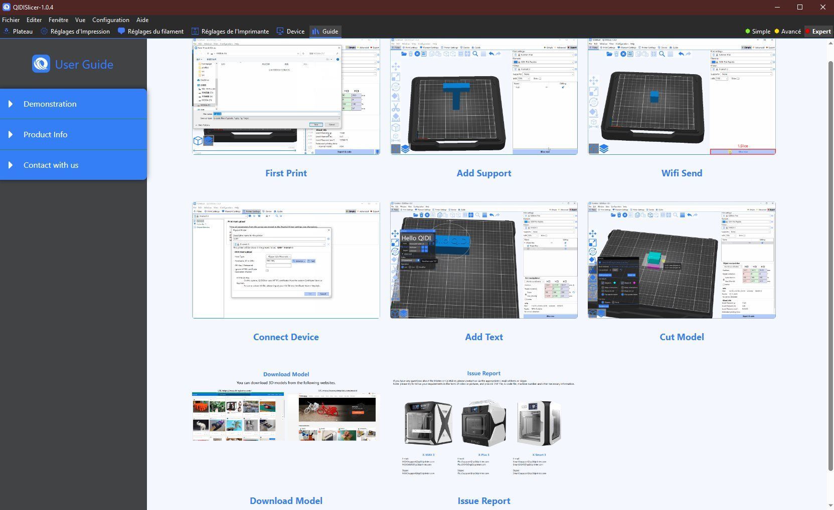

L’onglet “Device” permet dans un premier temps de paramétrer la connexion réseau vers la X-Max 3 (un didacticiel animé prend en main l’utilisateur). Une fois paramétrée, la sélection de cet onglet affiche l’interface web directement dans le trancheur :
qidislicer logiciel trancheur device vue imprimante
L’onglet “Guides” donne accès à des didacticiels animés concernant quelques manipulations de ce trancheur :
qidi slicer logiciel imprimante 3D
Bien que l’accès à Fluidd puisse se faire via Qidi Slicer, je préfère y accéder via mon navigateur (Firefox ou Vivaldi) car je peux y régler la taille et le nombre de colonnes de ce qui est affiché (CTRL + / CRTL -). Ne pas oublier de préciser le port (10088) dans l’adresse à l’interface web Fluidd :

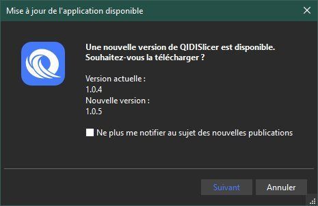

La version de QidiSlicer installé au début des tests, était la 1.0.4. Dernièrement, j’ai vu surgir cette fenêtre :
update qidislicer qidi slicer
La mise à jour s’est déroulée sans aucun soucis.

Tous les tests d’impression ont été réalisés avec l’imprimante «brute de décoffrage». C’est-à-dire sans aucun autre réglage que ceux réalisés lors du premier allumage et/ou refaits lors des mises à jour du système:
  • réglage du Zoffset,
  • topographie (maillage) du plateau,
  • compensation de résonances (input shaping).

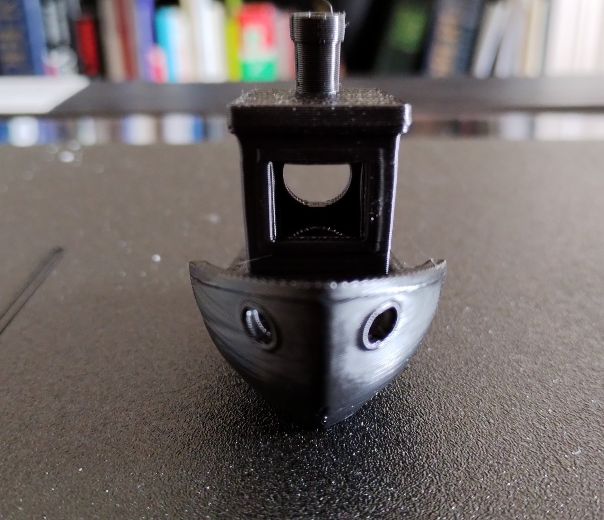

Le Benchy 17 minutes
  • Matériau : Qidi PLA Rapido (débit volumétrique de 21 mm3/s)
  • Hauteur de couche : 0,3 mm
  • Température de la buse : 220°C
  • Température du lit : 60°C
  • Vitesse d’impression : ~300 mm/s
Les autres paramètres d’impression utilisés pour obtenir cette impression (extraits du fichier 3DBenchy.gcode) :
; external perimeters extrusion width = 0.50mm
; perimeters extrusion width = 0.50mm
; infill extrusion width = 0.50mm
; solid infill extrusion width = 0.76mm
; top infill extrusion width = 0.50m

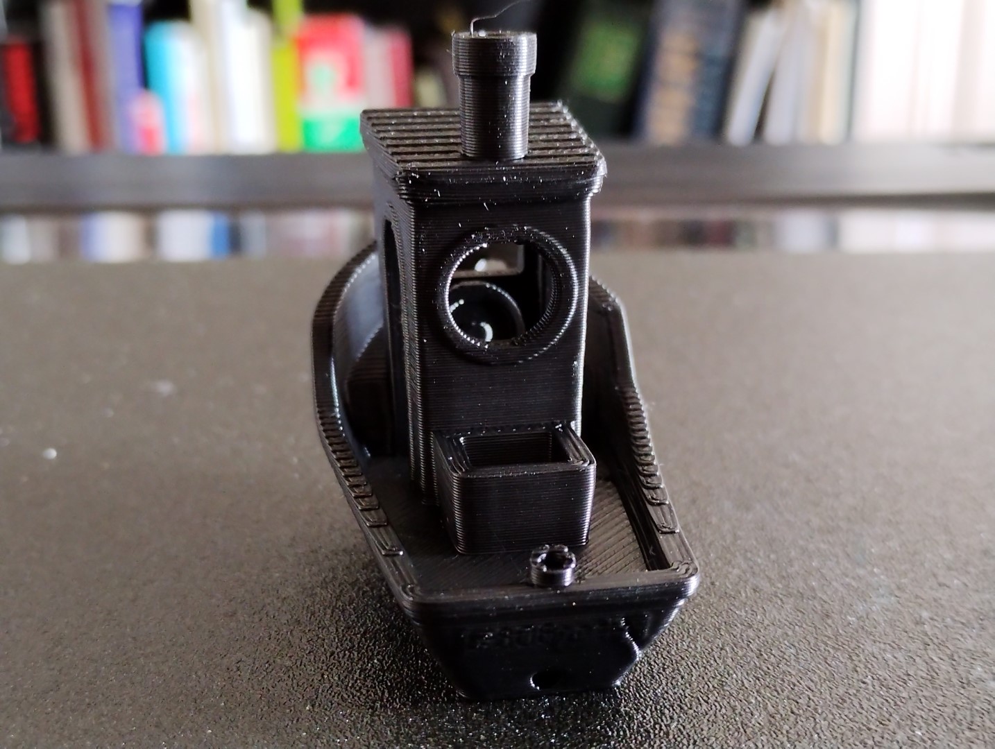

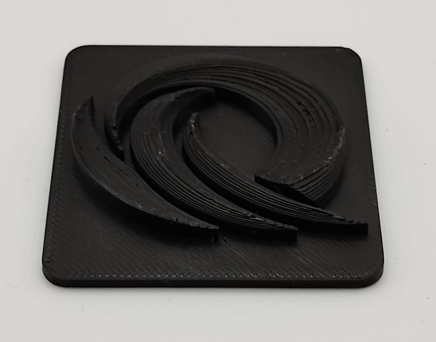

L’impression prend un peu moins de dix-sept minutes. C’est rapide, l’imprimante est bien secouée. Heureusement qu’elle possède une structure rigide et lourde, et qu’elle est posée sur un bureau lui-même solide et stable.
Au niveau du résultat, c’est très correct : peu de défauts (la prise de vue rapprochée accentuant tous les défauts).

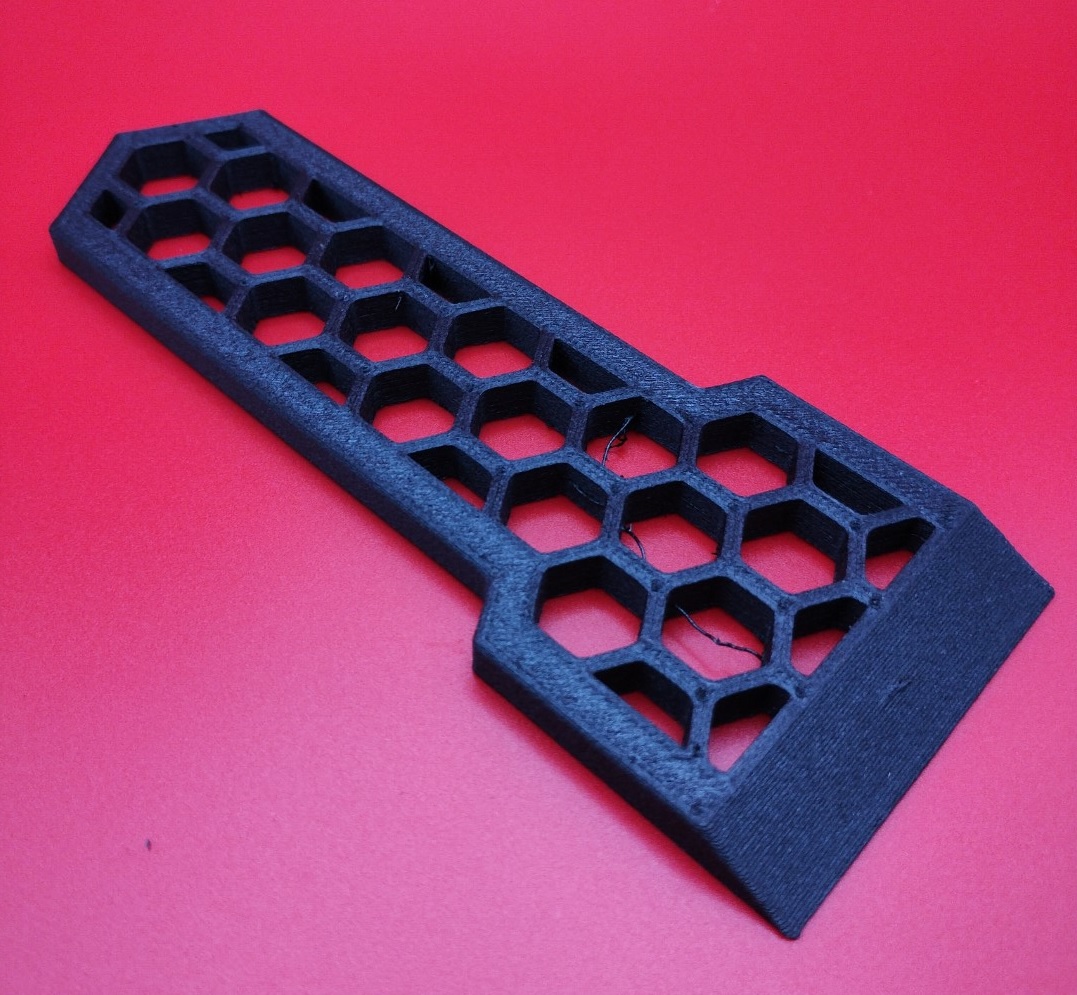

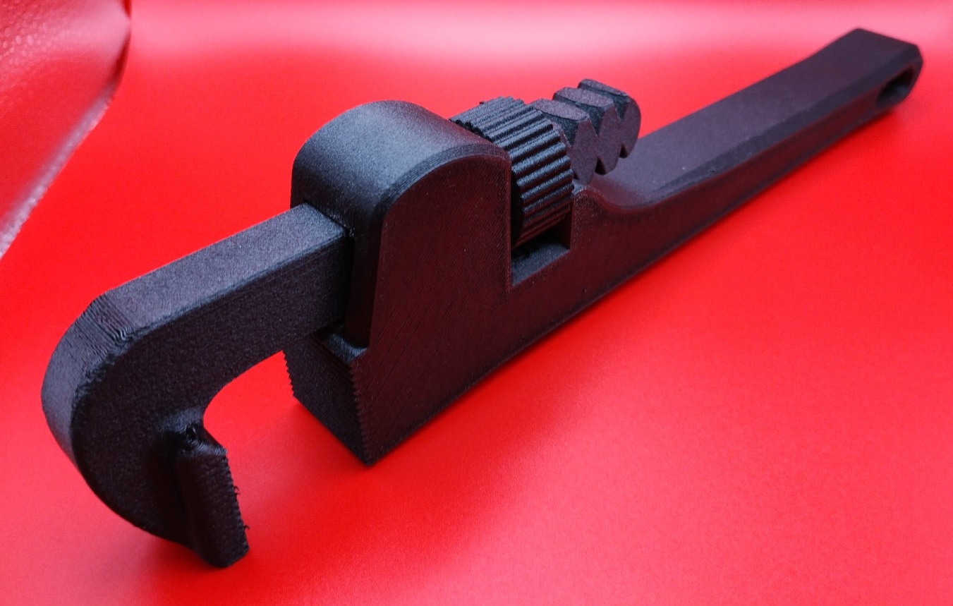

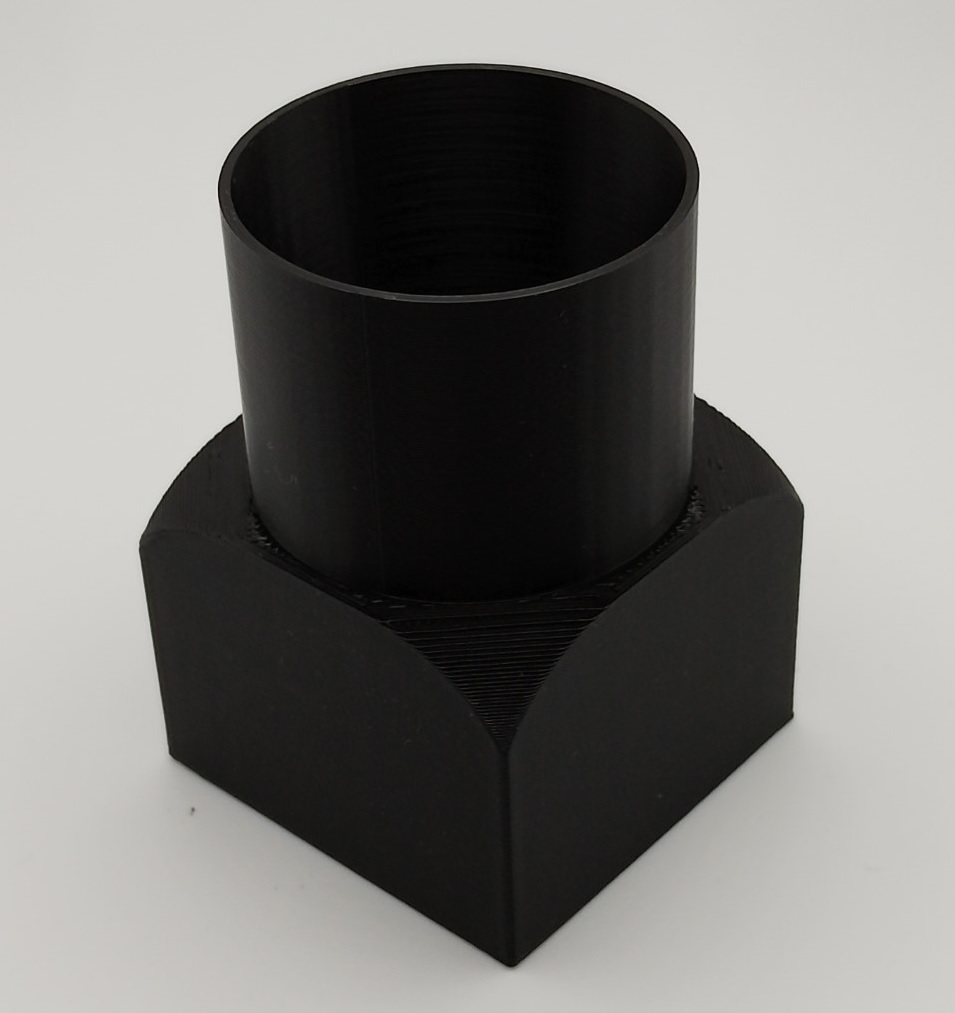

Autres modèles prétranchés (.gcode)
Toujours avec les mêmes réglages avec ce filament, impression d’autres fichiers fournis :
Capteur de fin de filament
J’en profite pour tester le détecteur de fin de filament en coupant le PLA Rapido noir en cours d’impression. La tête se met en pause au fond et au milieu. En suivant les indications de l’écran, je remplace ce PLA par du PLA 3D850 GLASS bleu et reprends l’impression :
Après ce test concluant, je rechange pour le filament livré (Qidi PLA Rapido noir) et tranche les modèles en utilisant le trancheur Qidislicer.

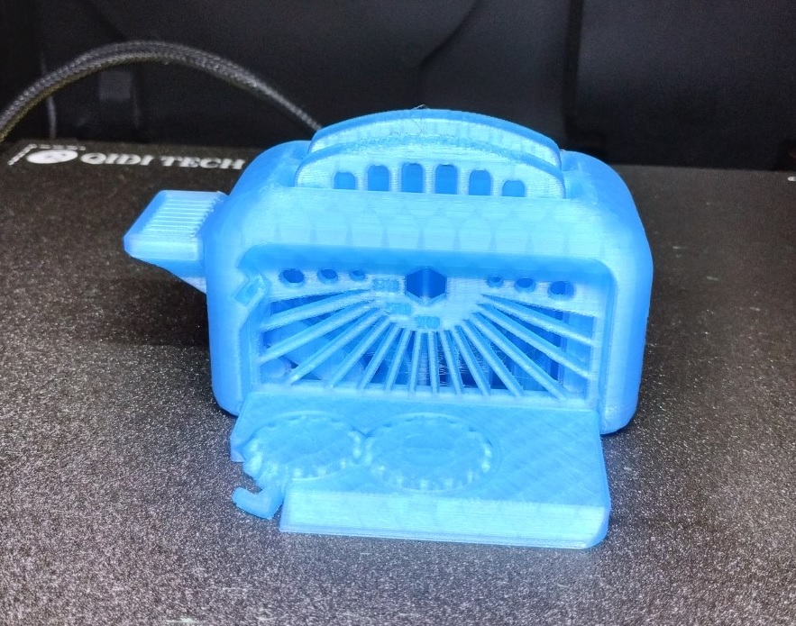

Modèles 3D tranchés via QidiSlicer

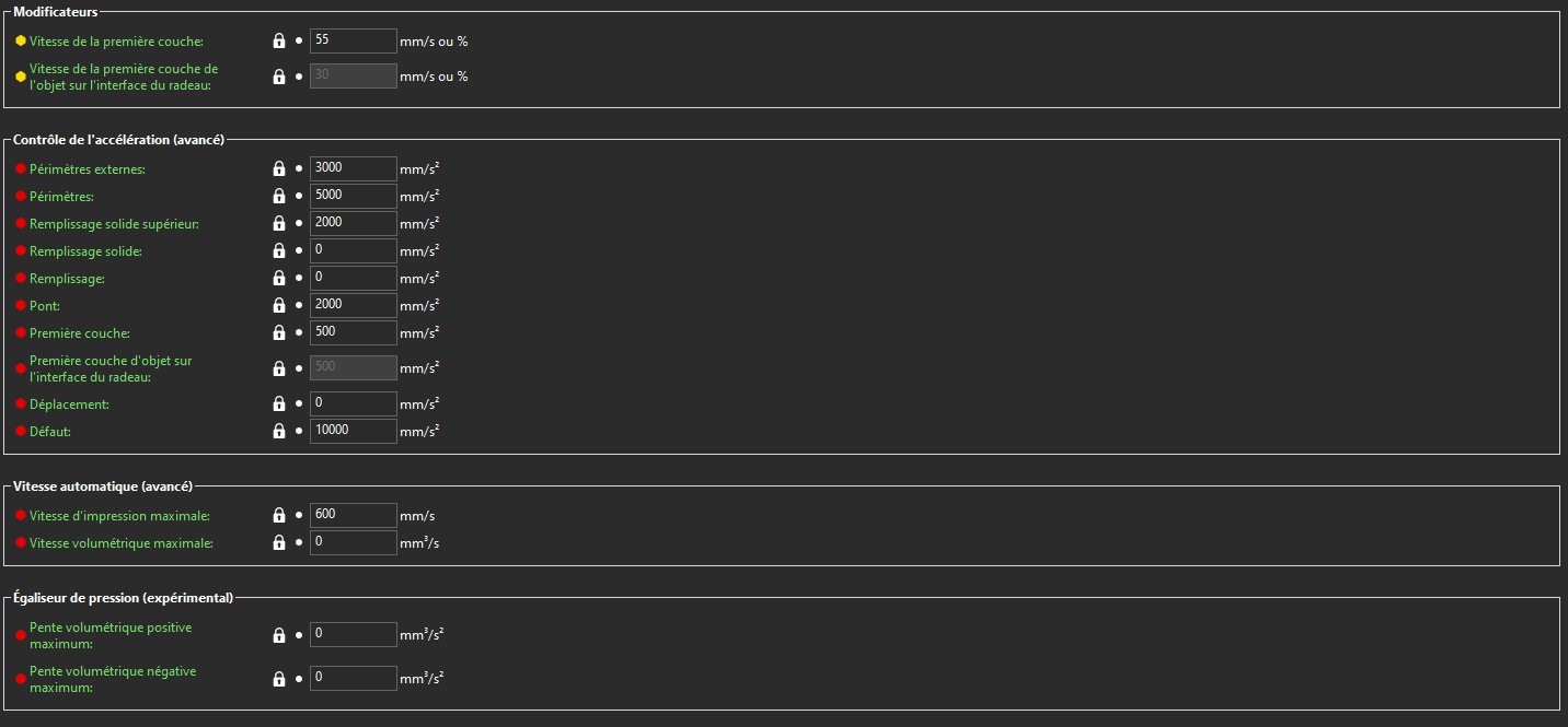

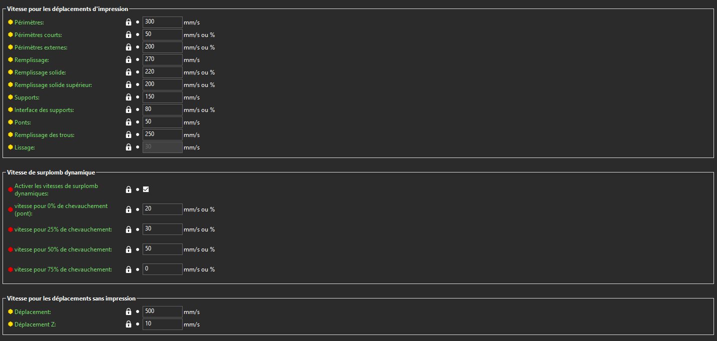

Le trancheur QidiSlicer utilise des vitesses d’impression identiques pour tous les fichiers tranchés. C’est le paramètre de contournement de la vitesse d’impression (onglet Réglages du filament / Avancé), le débit volumétrique, qui va régler les vitesses «réelles» :
PLA Qidi Tech Rapido
  • Profil filament: Qidi PLA Rapido (débit volumétrique 21 mm3/s)
  • Matériau : PLA Rapido noir
  • Hauteur de couche : 0,2 mm
  • Vitesse d’impression : ~270 mm/s

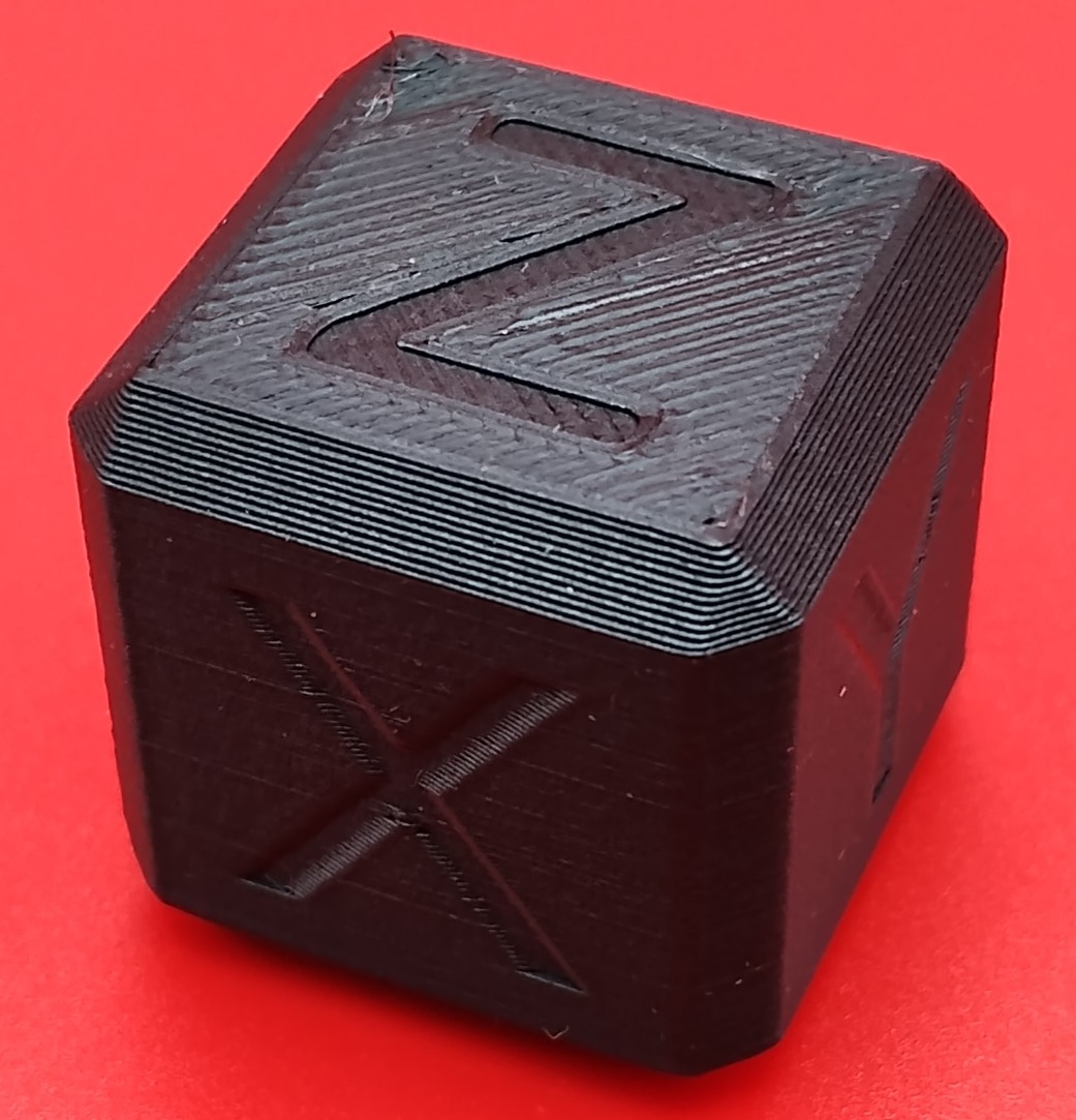

Tout-en-un calibration

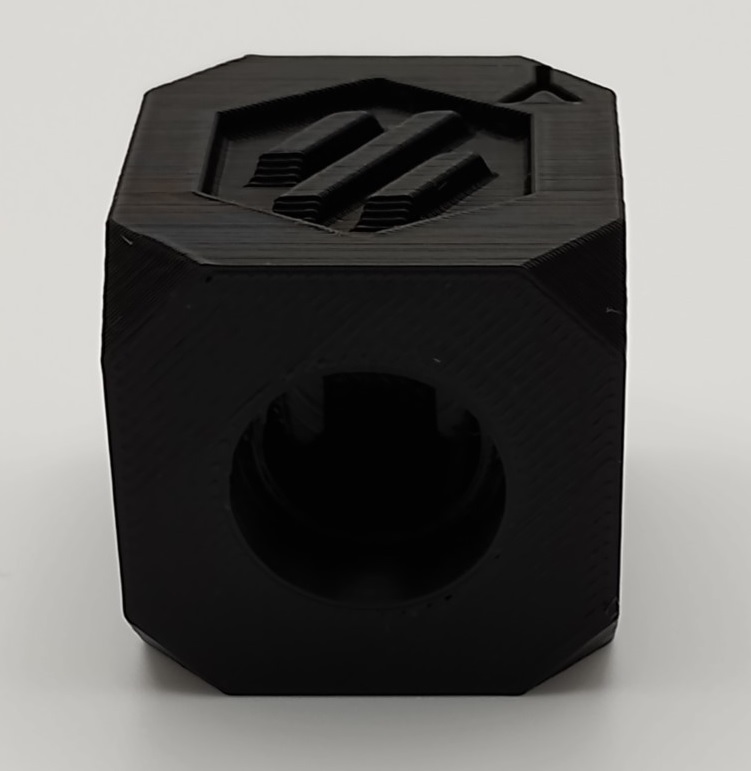

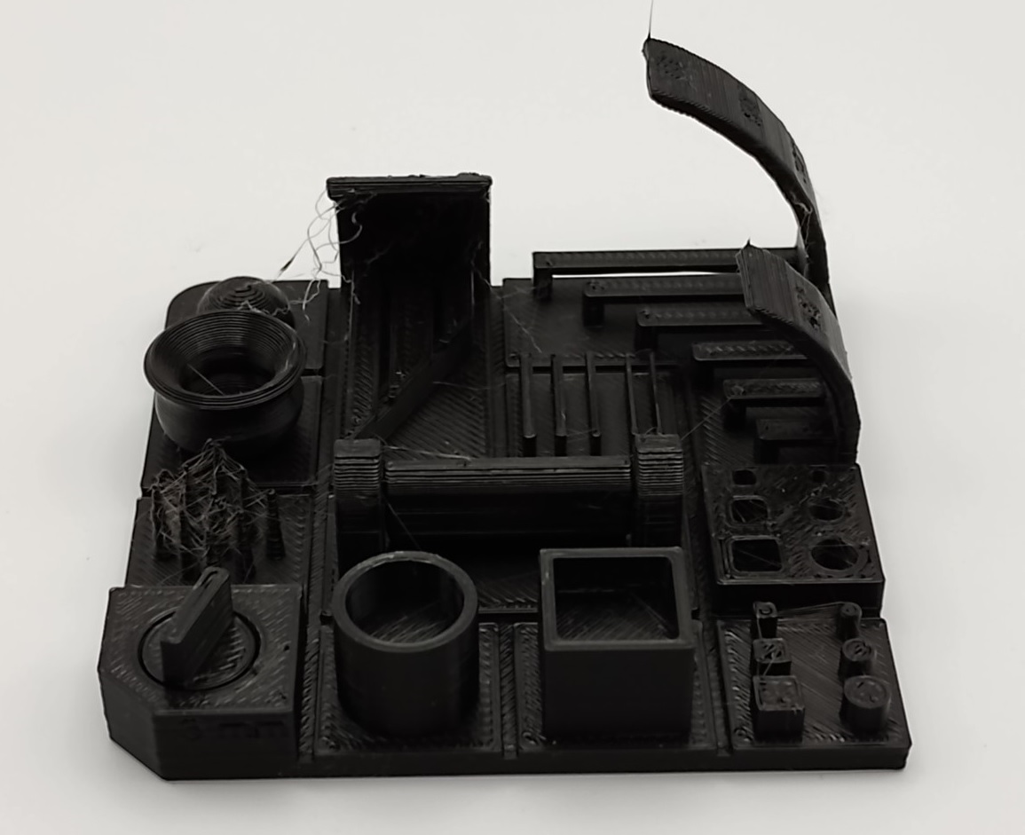

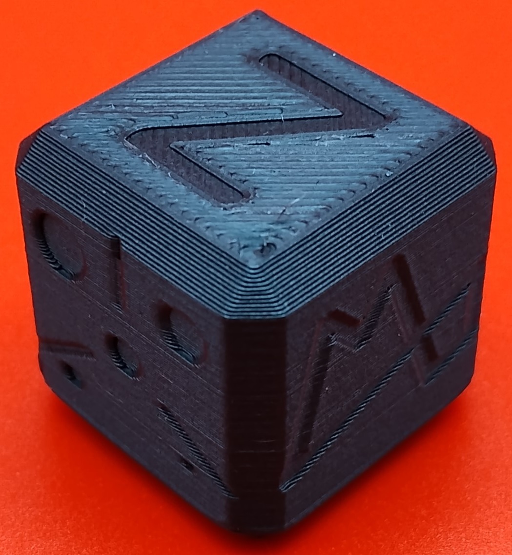

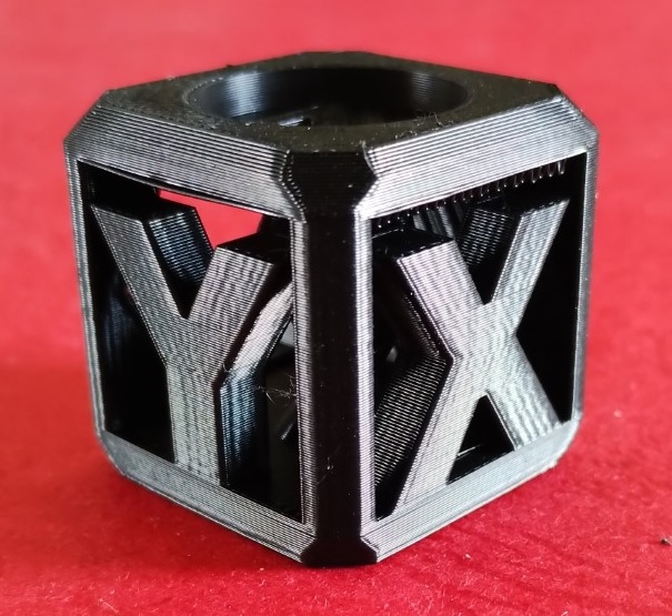

Cube «Voron»
Cube «Helix calibration»

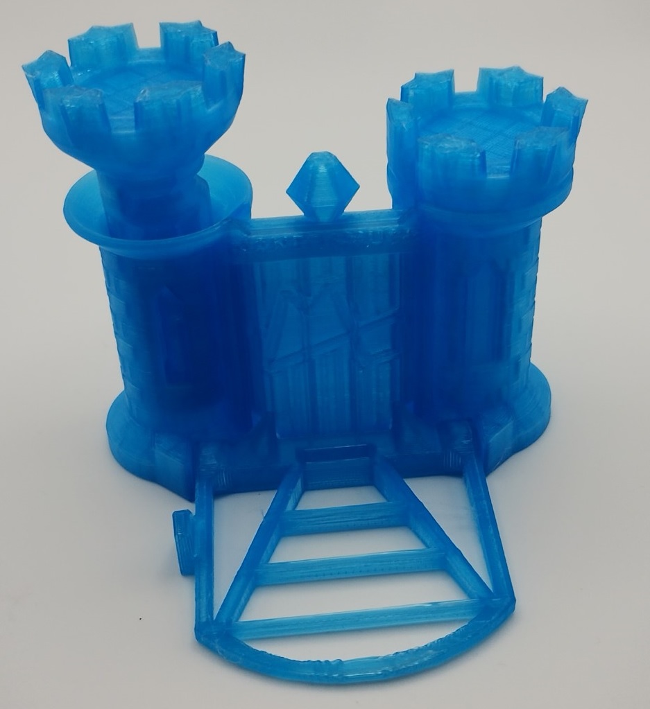

Test de planéité, une couche 0,2mm, 300 x 300 mm
1couche 300x300 1

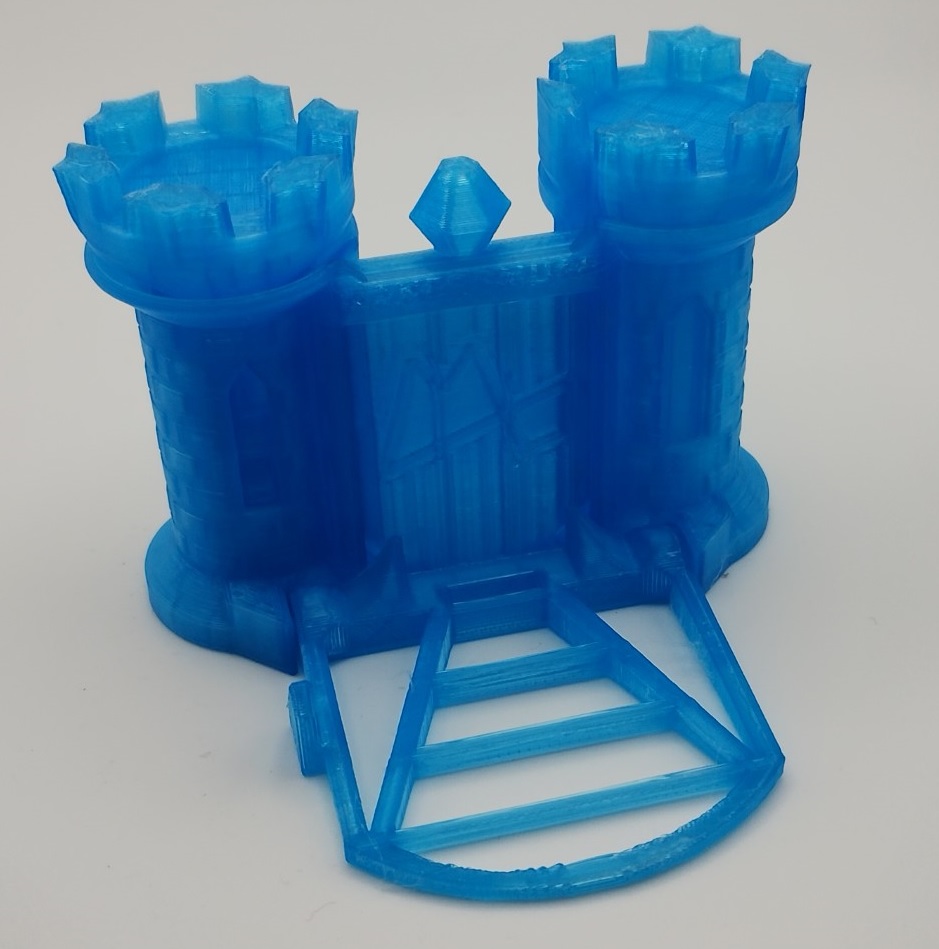

C’est une bobine qui n’était pas stockée dans un sac hermétique. Après passage dans un déshydrateur de filament à 50°C durant 4 heures, je peux reprendre les tests par le grille-pain (toaster torture test) :

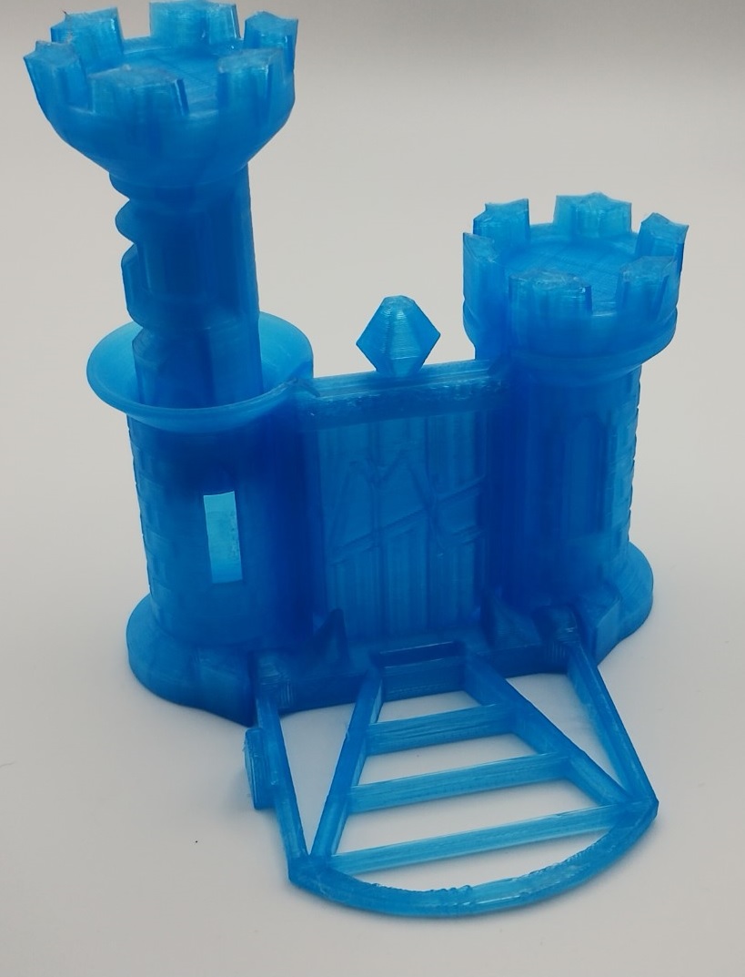

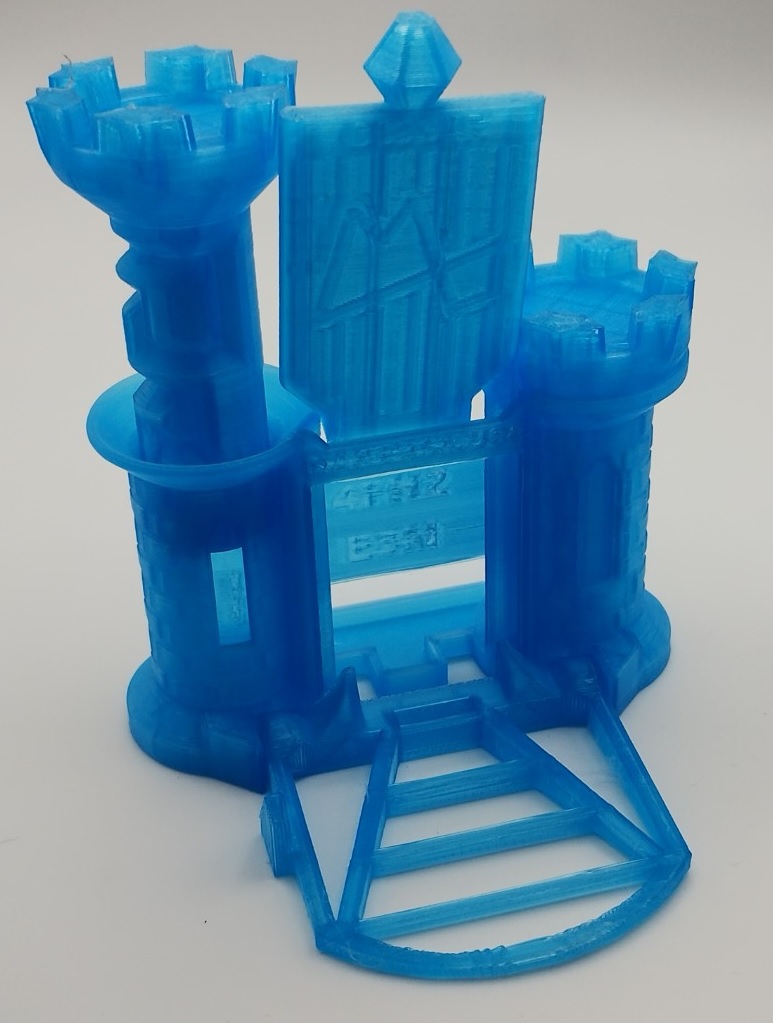

Clearance castle de Maker Muse :

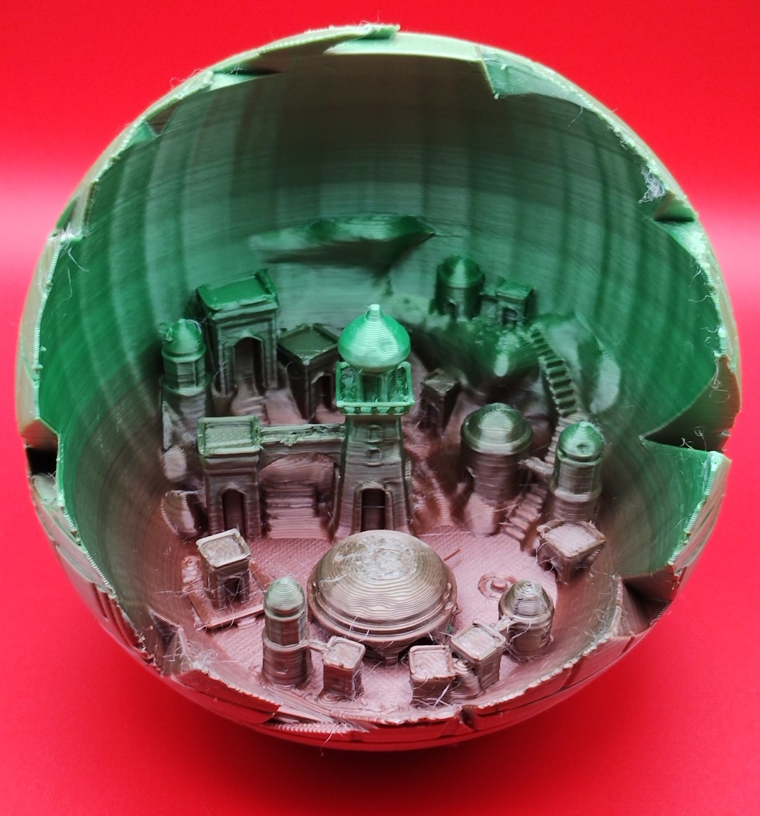

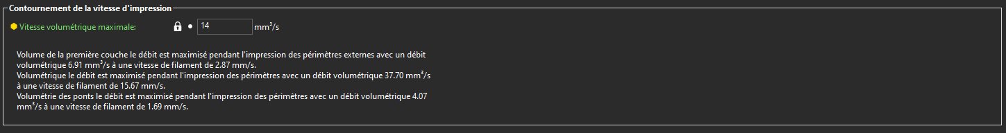

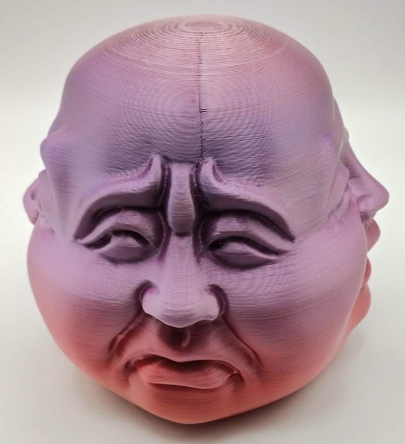

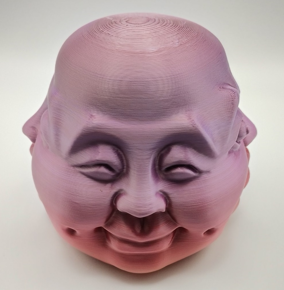

PLA «multicolor» (Eryone) Metal silk rainbow
  • Profil filament: Generic PLA (débit volumétrique 14 mm3/s)
  • Matériau : PLA Eryone rainbow Silk
  • Température de la buse : 210°C
  • Température du lit : 55°C
  • Vitesse d’impression : ~200 mm/s

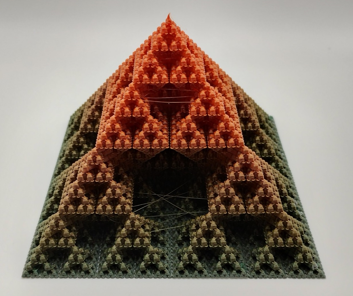

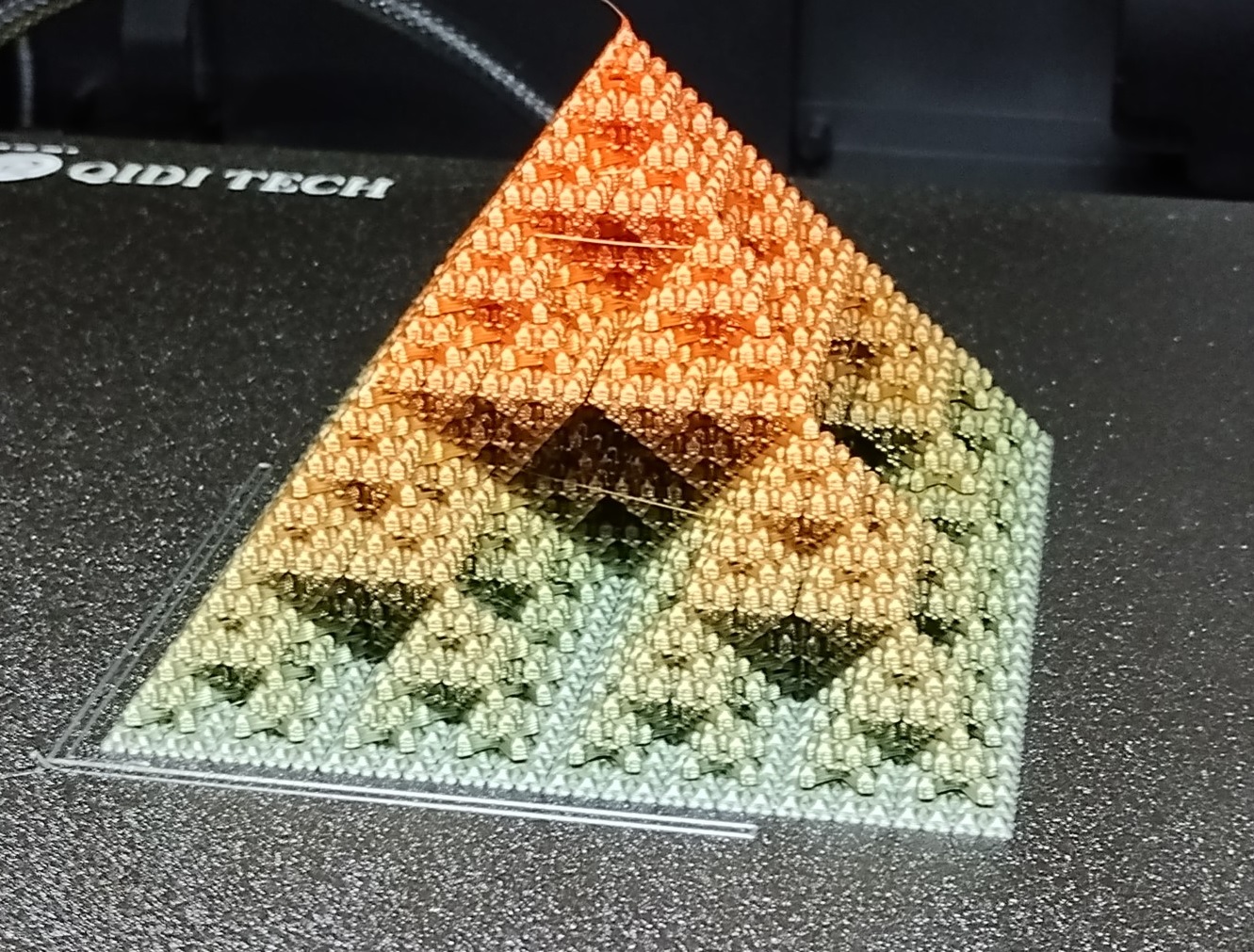

Pyramide de Sierpinski, impression en mode vase

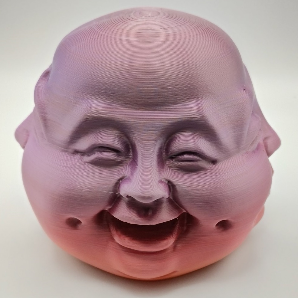

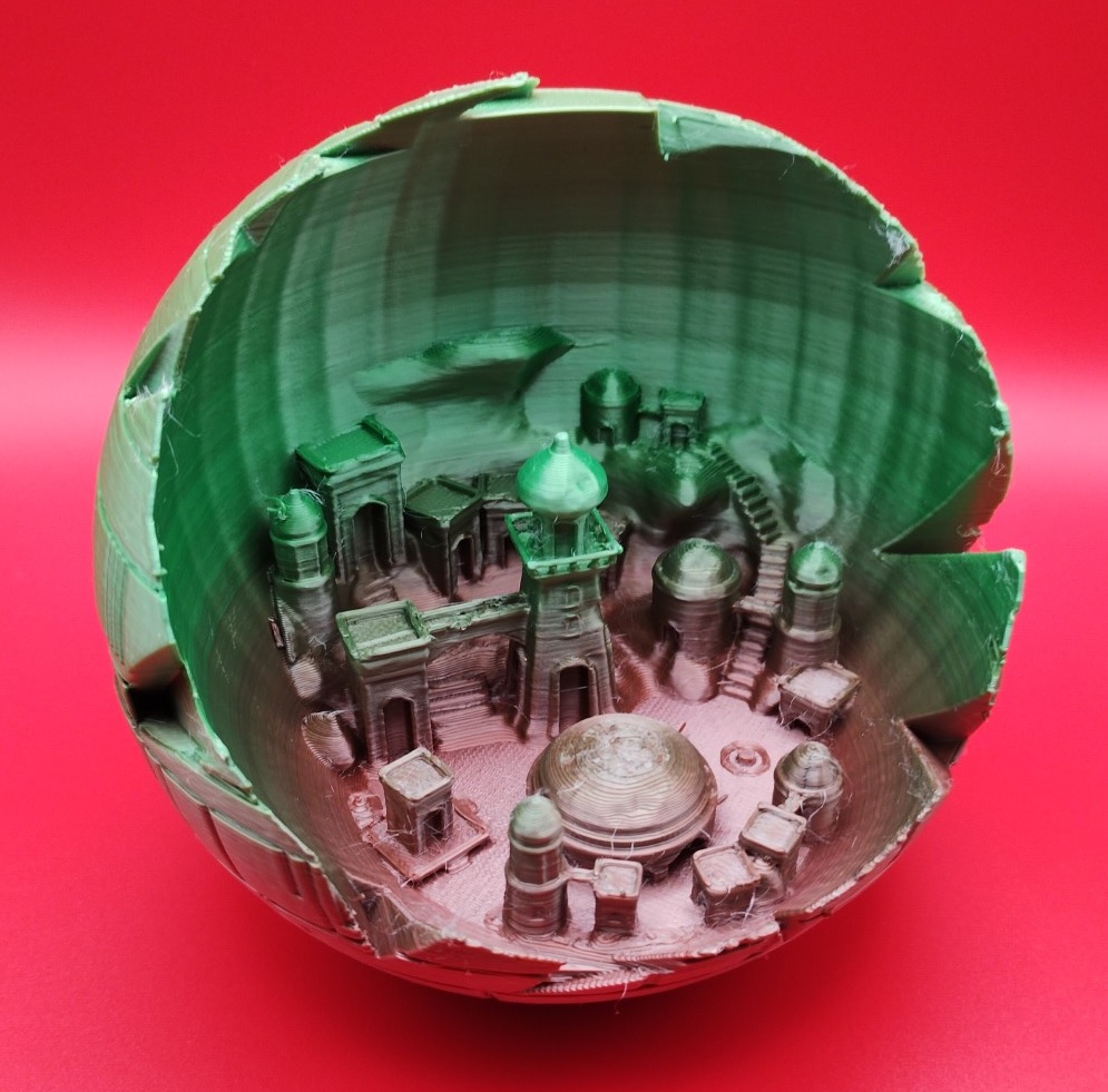

Buddha, 4 visages
No moon

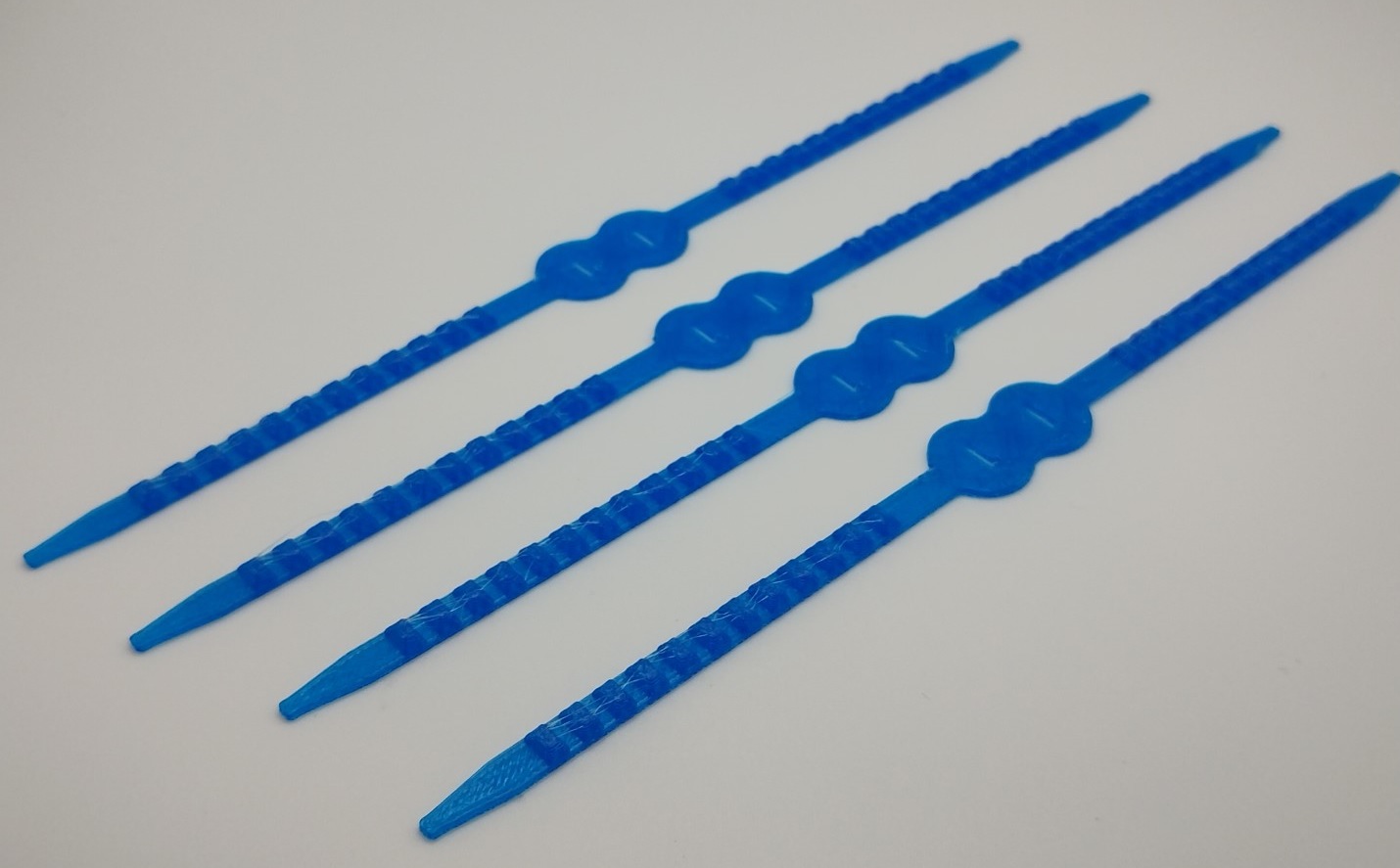

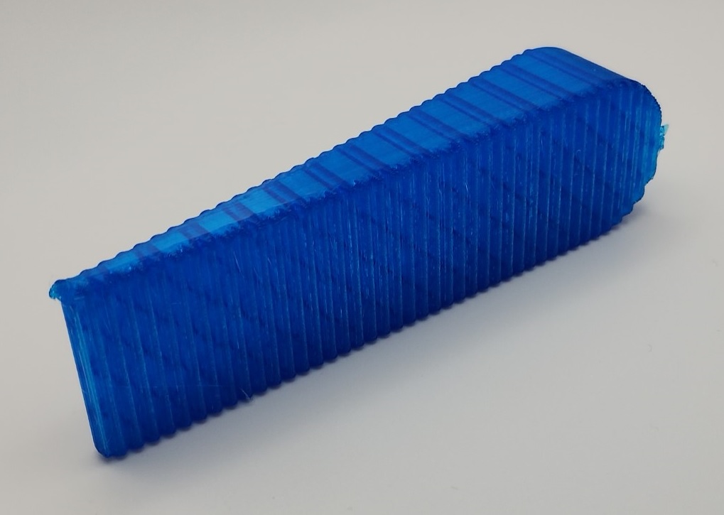

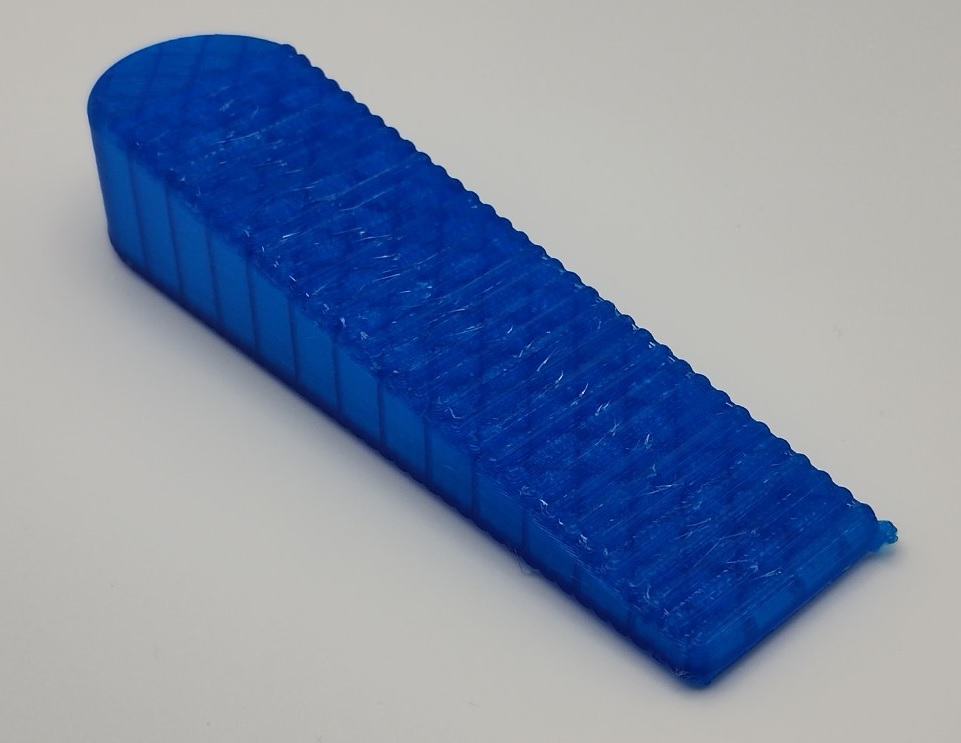

TPU (MaterialZ 95A de Compozan)
  • Profil filament: Generic TPU 95A (débit volumétrique 6 mm3/s)
  • Matériau : PLA Compozan MaterialZ 95A bleu
  • Température de la buse : 230°C
  • Vitesse d’impression : <100 mm/s

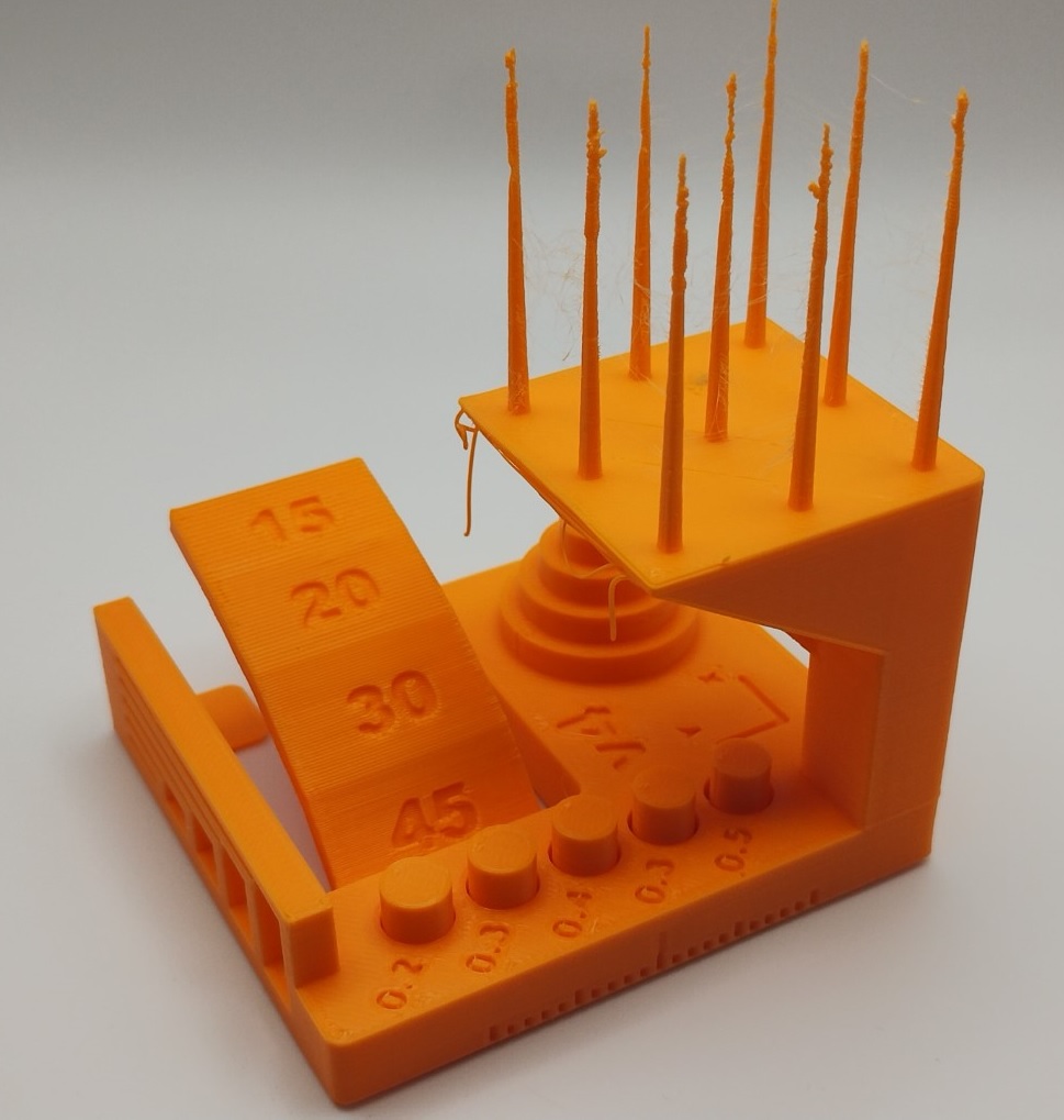

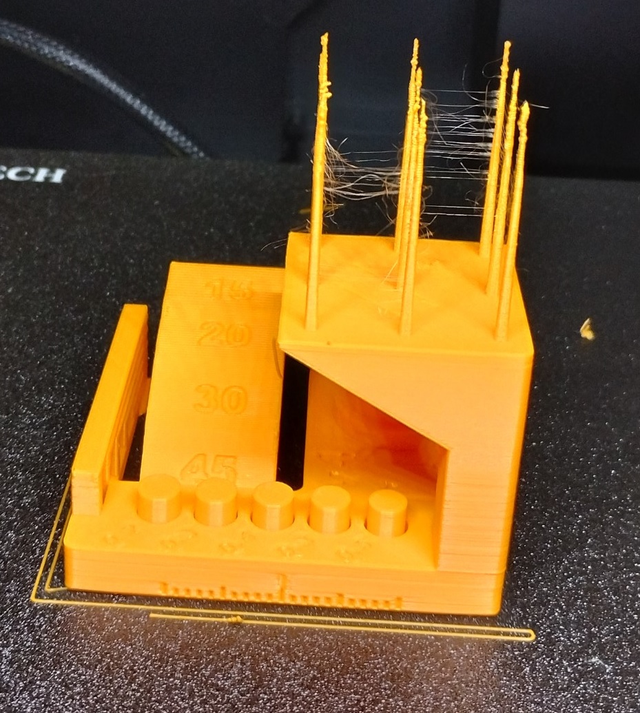

PETG (Petg-Tough Qidi Tech)
  • Profil filament: PETG-Tough (débit volumétrique 16 mm3/s)
  • Matériau : Qidi PETG-Tough orange
  • Hauteur de couche : 0,2mm
  • Température de la buse : 250°C
  • Température du lit : 80°C
  • Vitesse d’impression : <200 mm/s

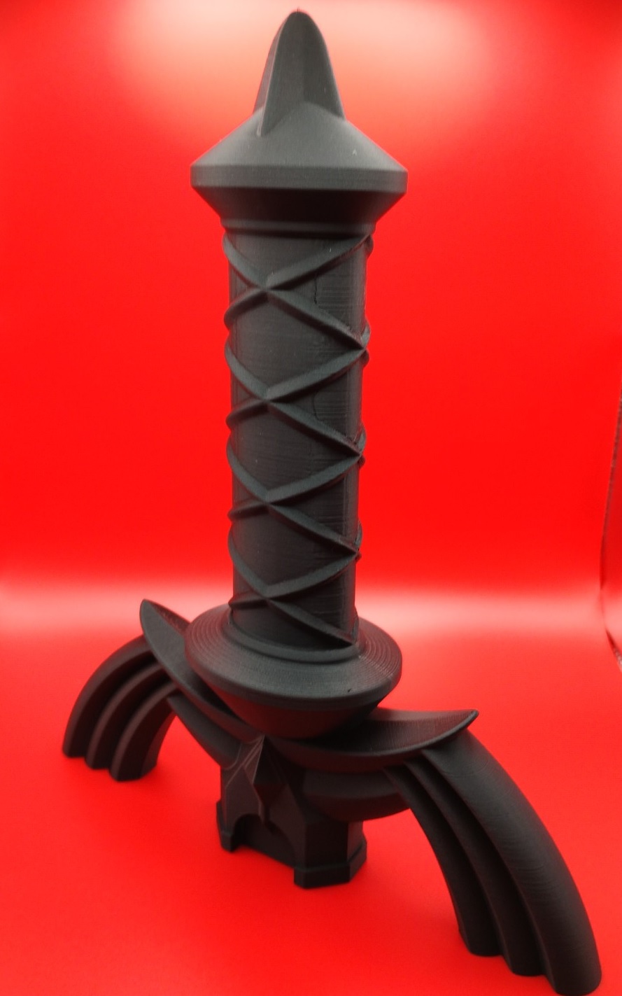

Torture test Kickstarter

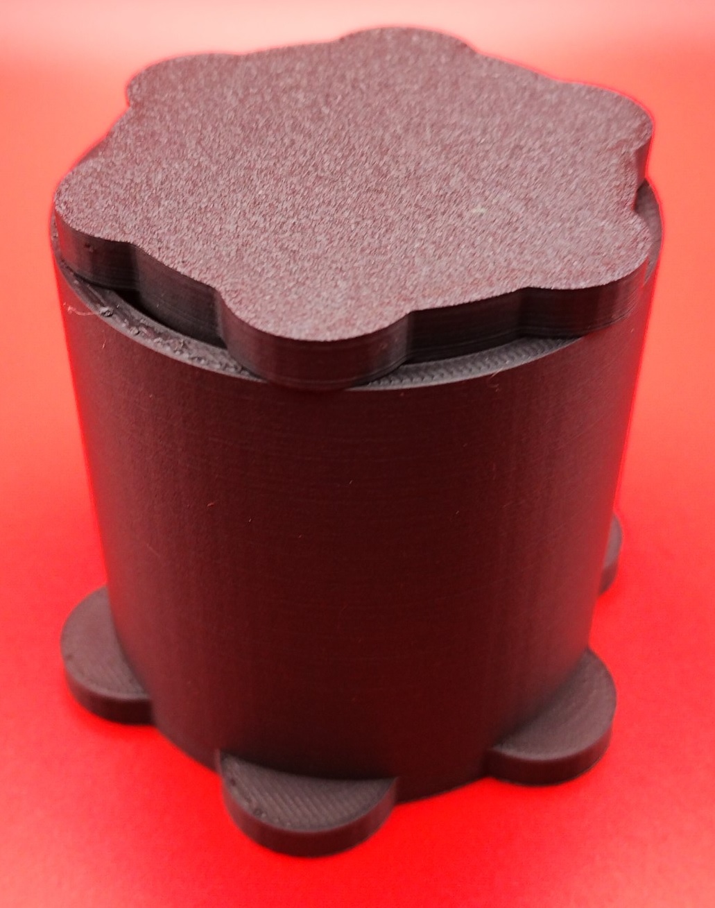

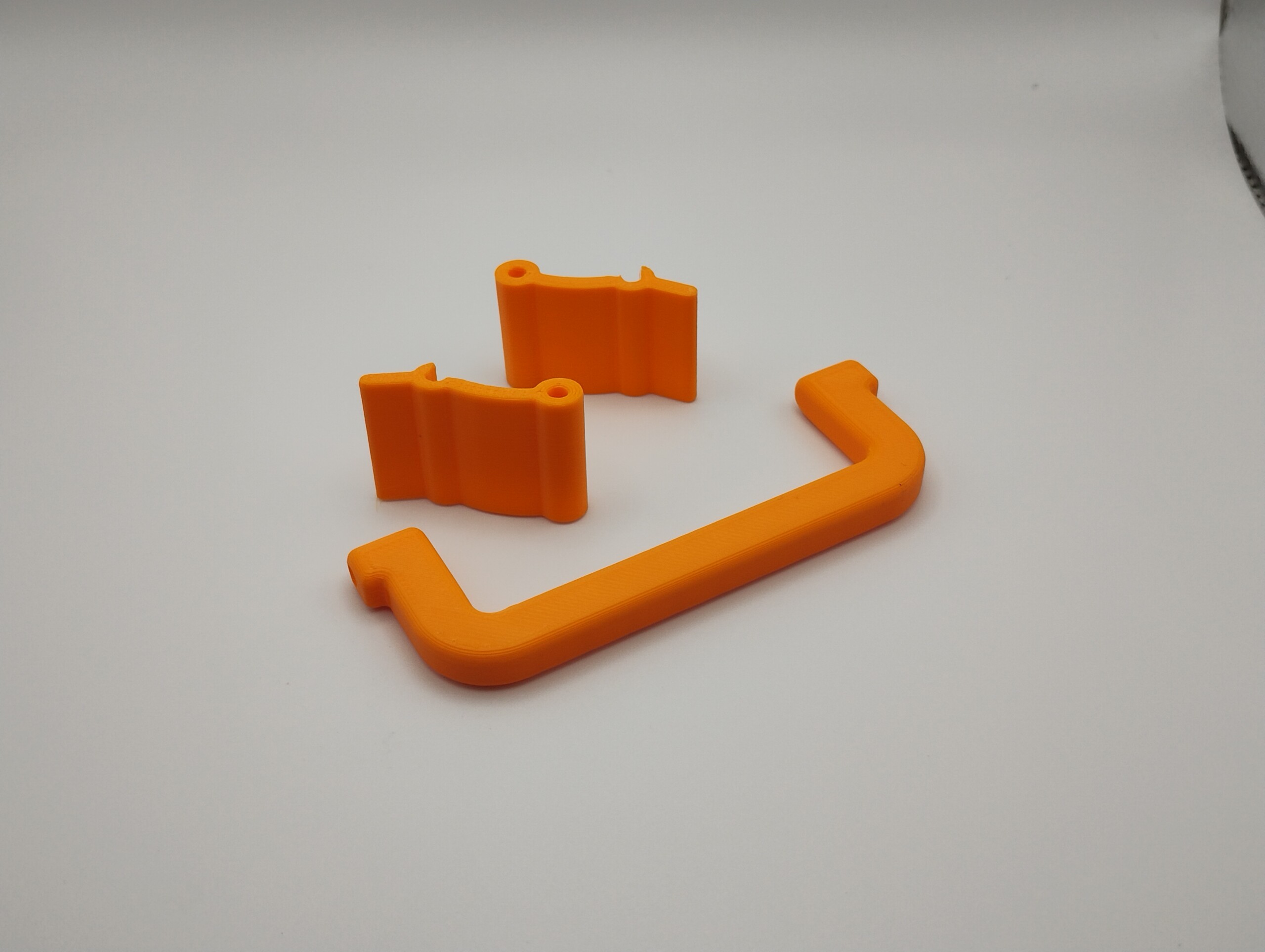

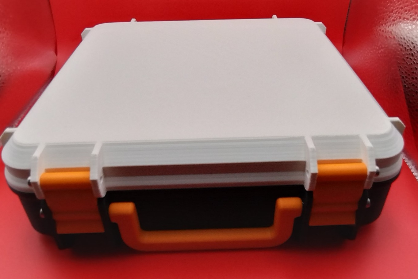

Des boites de rangement (clips, poignée, couvercle supérieur)

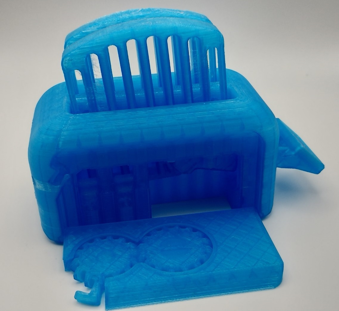

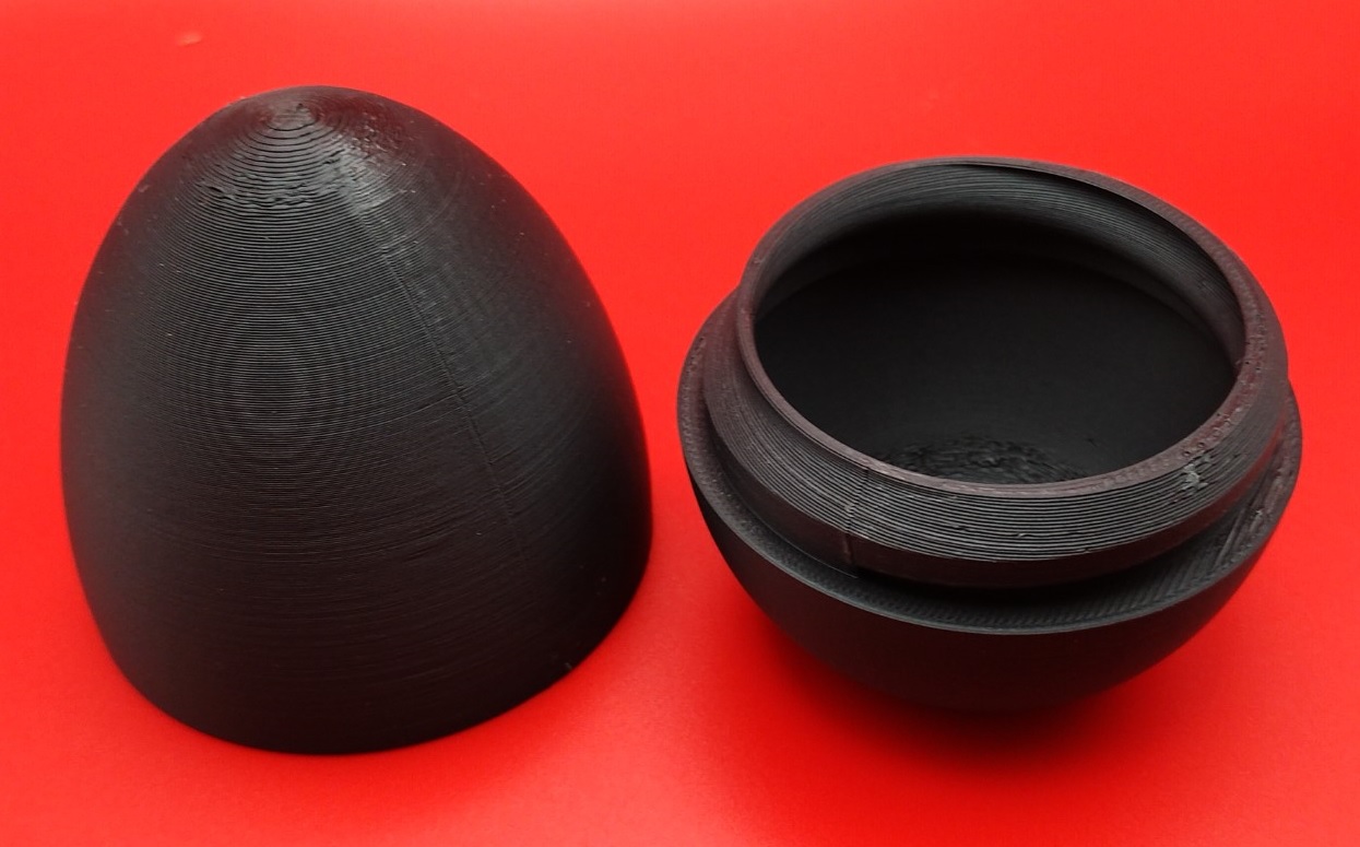

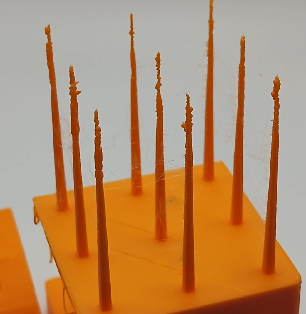

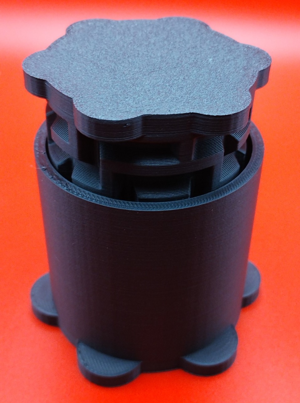

ASA (ApolloX, FormFutura)
  • Profil filament: Qidi ABS Rapido (débit volumétrique 22 mm3/s)
  • Matériau : FormFutura ApolloX ASA blanc
  • Température de la buse : 270°C
  • Température du lit : 90°C
  • Température enceinte: 55°C (à partir de la seconde couche)
  • Vitesse d’impression : <250 mm/s

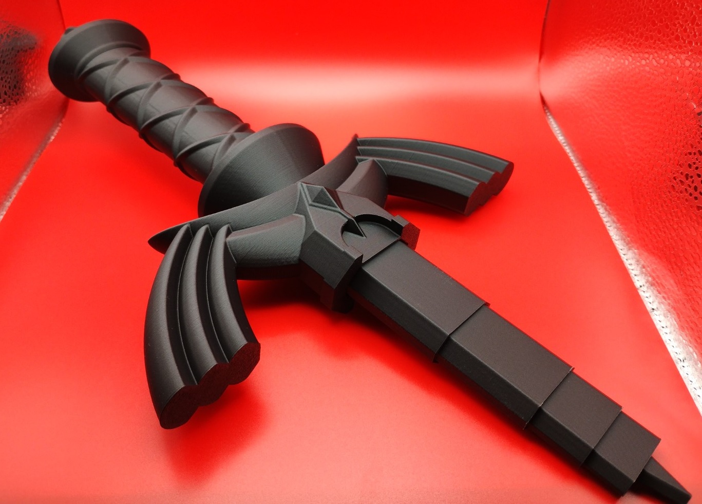

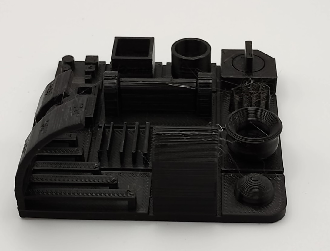

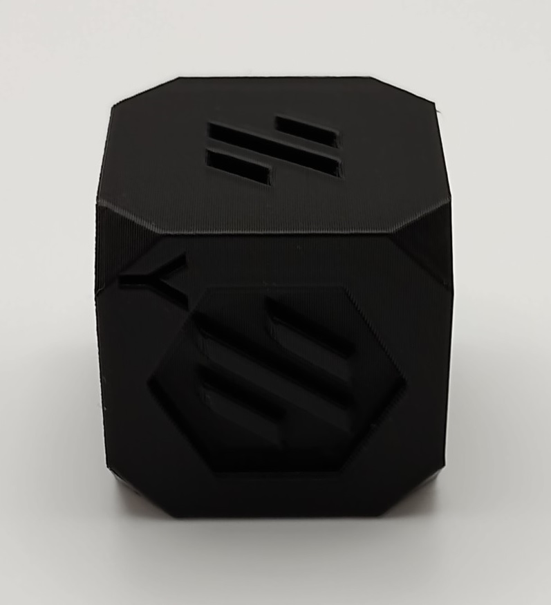

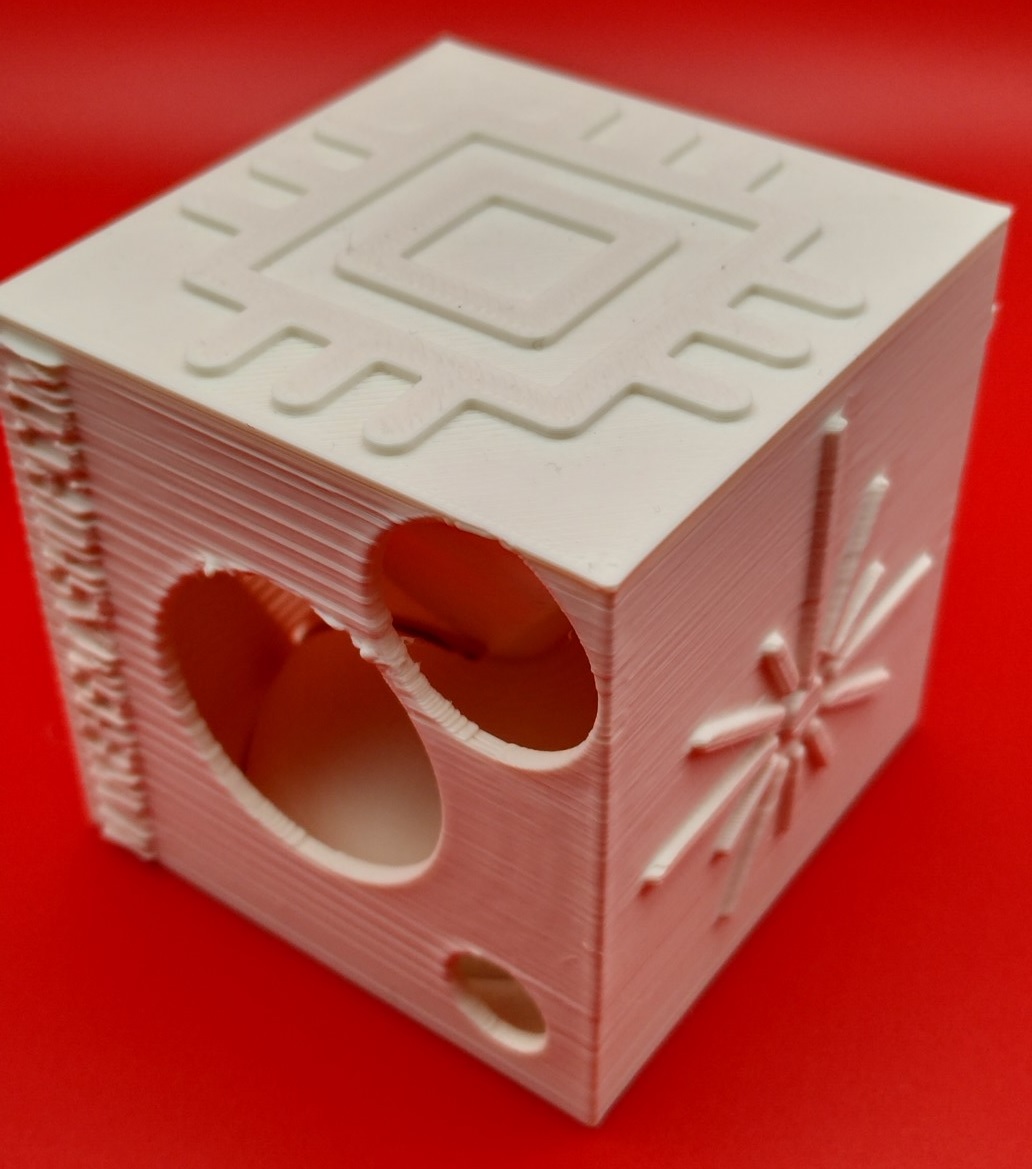

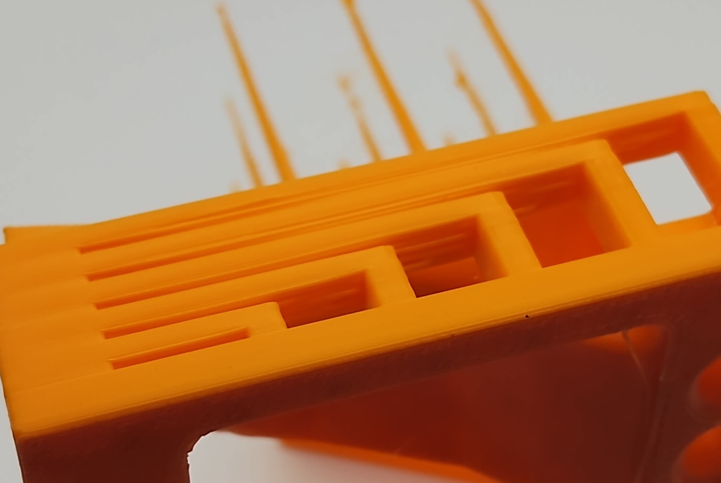

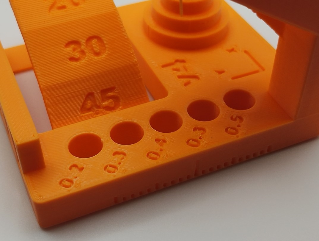

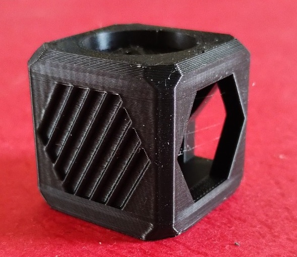

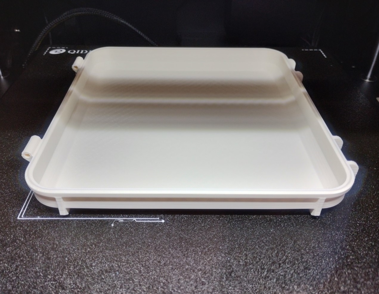

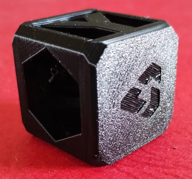

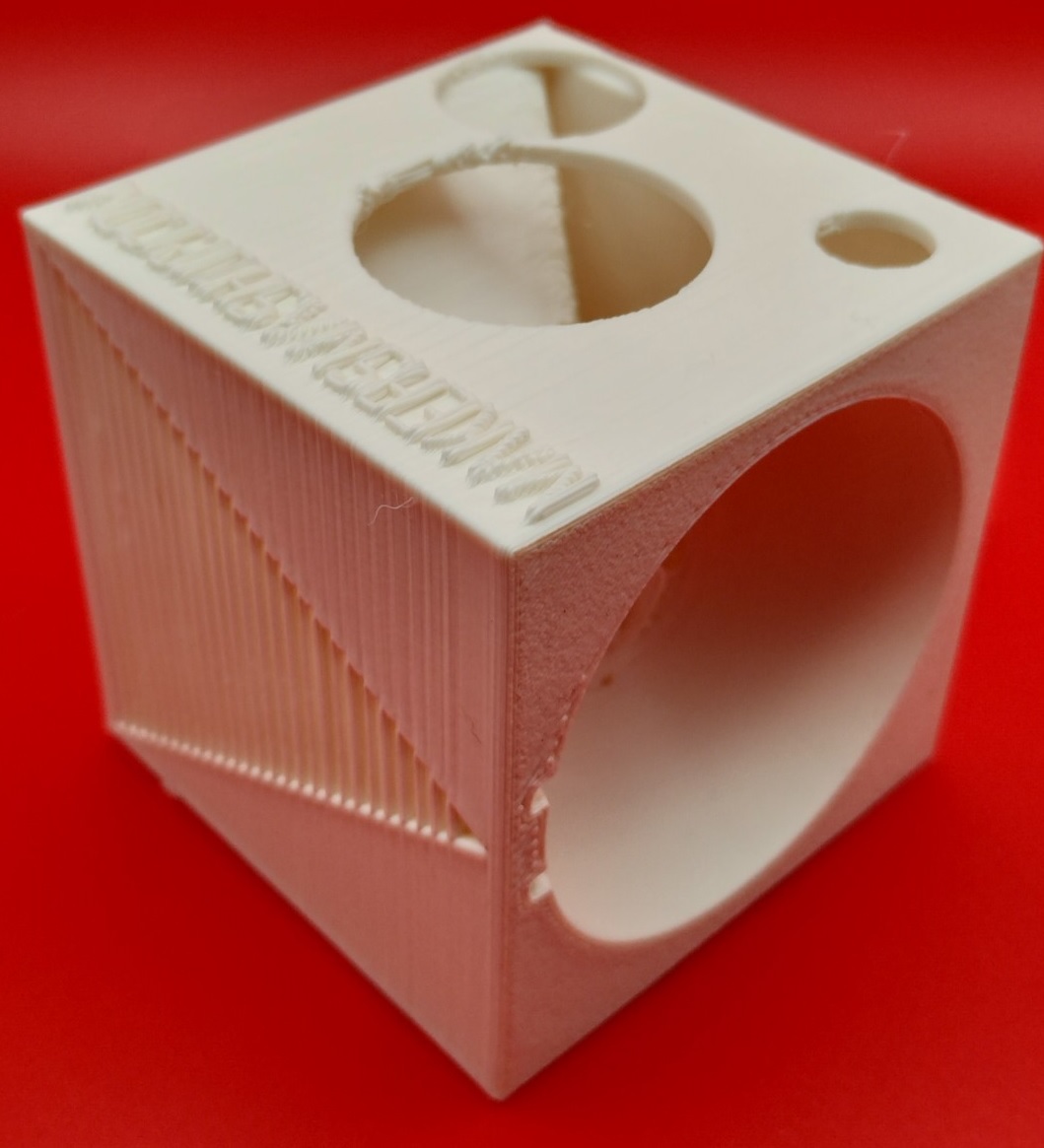

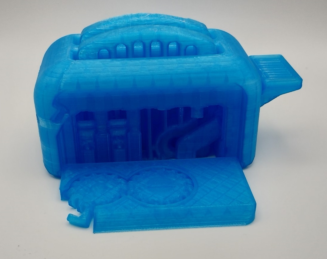

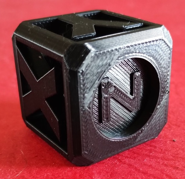

Cube Makers Mashup
Ultimate calibration test (pour le fun)

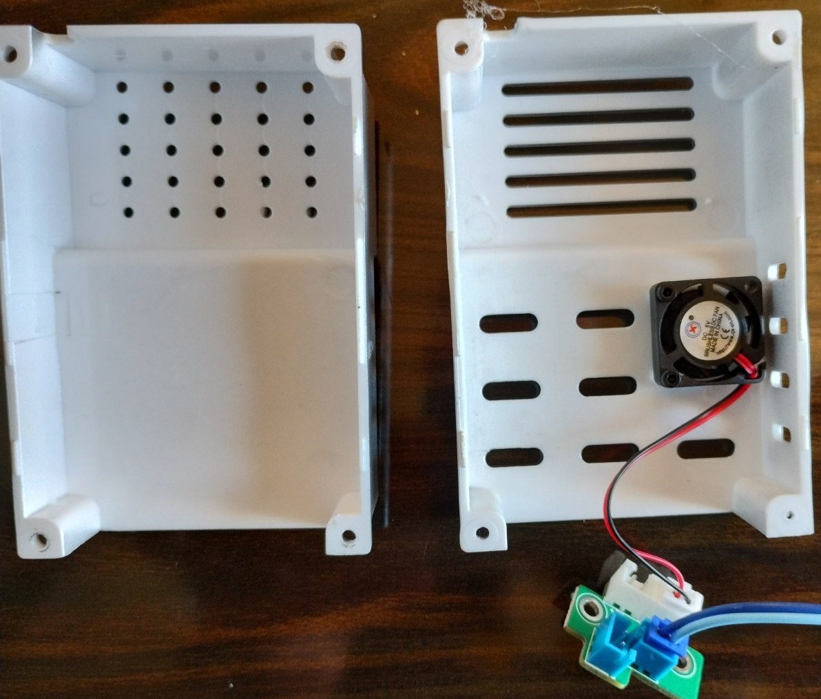

Boitier inférieur (avec / sans alvéoles), lien voir plus haut

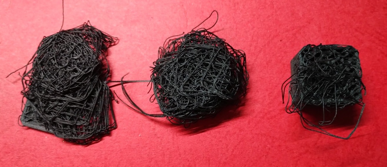

Après avoir imprimé les deux modèles précédents, je rencontre un premier échec. L’impression de mon premier couvercle inférieur s’arrête aux trois quarts. Un message de perte de connexion entre la carte principale et la carte fille placée à l’arrière de la tête d’impression, donc à l’intérieur du caisson fermé, apparait :
lost comm mks thr
Je me doute que cette erreur est due à la température interne du caisson. Je contacte le SAV de Qidi en expliquant, photos à l’appui, ce qui s’est passé. La réponse rapide du SAV (Olivia) confirme ce défaut de refroidissement et m’expédie à leur frais les pièces de remplacement via DHL (numéro de suivi DHL, vidéo et document PDF sont joints à cette réponse).
Moins d’une semaine après ce contact, le colis est réceptionné et les pièces remplacées.
C’est la première fois que je dois contacter un SAV et je dois dire que le contact, rapide, cordial et efficace est très appréciable. Espérons que le SAV des autres fabricants soit de même qualité.
Les impressions peuvent reprendre :

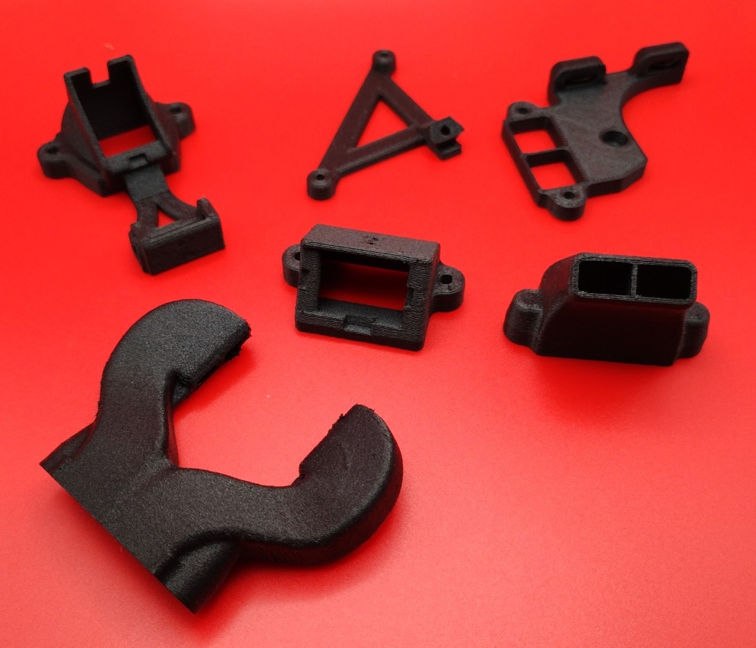

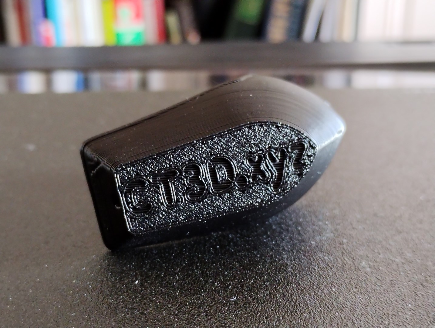

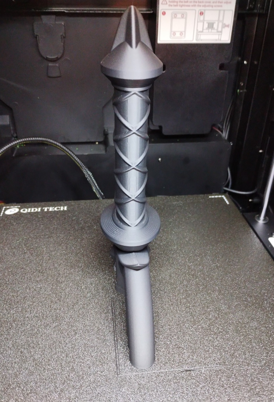

Tête d’impression avec buse acier renforcé

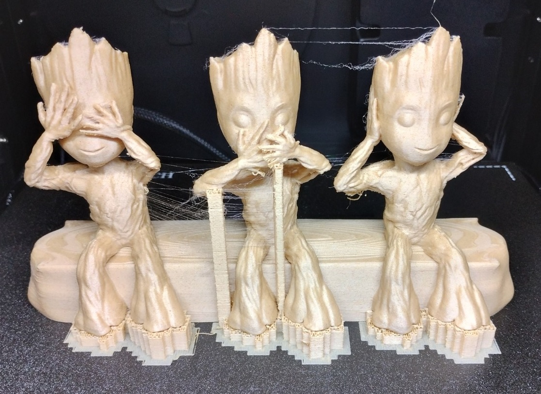

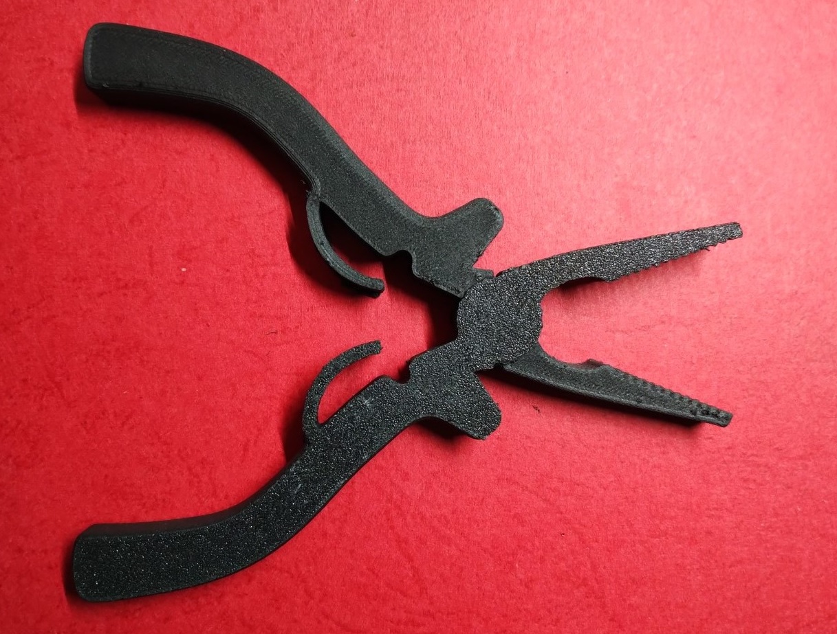

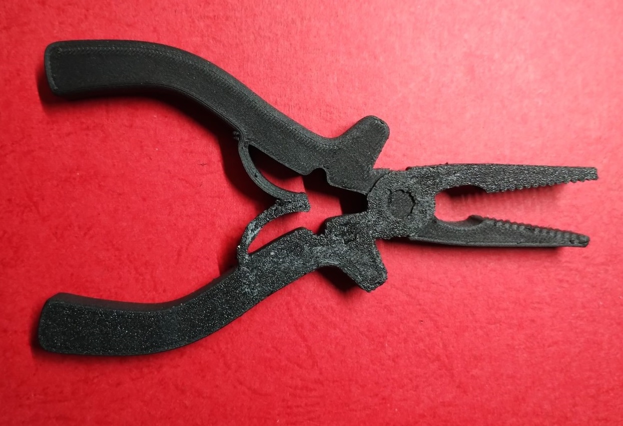

Les derniers filaments testés, chargés de matières (fibre de carbone, fibre de bois), nécessitent une buse en acier renforcé évitant la détérioration du diamètre d’extrusion. L’acier étant moins bon conducteur que le laiton ou le cuivre, les températures d’extrusion doivent être augmentées de 15/20°C.
PET-CF (Qidi Tech)
  • Profil filament: Qidi PET-CF (débit volumétrique 14 mm3/s)
  • Matériau : Qidi Tech PET-CF noir (PET chargé en fibre de carbone)

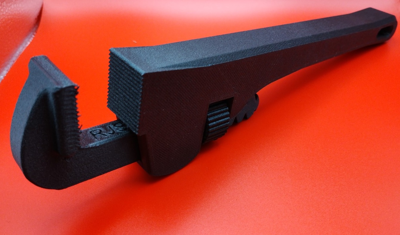

  • Température de la buse : 320°C
  • Température enceinte: pas de chauffe
  • Vitesse d’impression : <220 mm/s

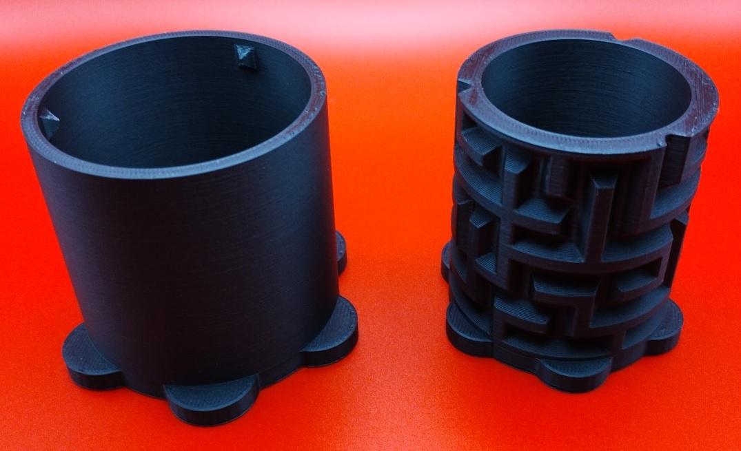

Quelques pièces pour l’extrudeur Sprite de ma Creality Ender 3 S1 (Zuff ModulR duct).
Pour accueillir une caméra USB (HBV) à l’intérieur de la X-Max 3, des magnets sont vissés sous chaque patte de fixation permettant de placer la caméra à l’avant, sur la structure en acier.
La matière (PET) de ce filament produit des pièces très solides. Son défaut est de devoir être séché pendant quelques heures avant son utilisation (100°C, 4-6h).
PLA-CF (Sunlu)
  • Matériau : Sunlu PLA-CF noir (PLA chargé en fibre de carbone)
La porte de l’imprimante est ouverte et le capot supérieur retiré pour éviter que le PLA ne commence à ramollir trop haut dans la barrière thermique (heatbreak), provoquant un colmatage.
Épée «print-in-place»
Vidéo timelapse de l’épée «print-in-place»
Easter Egg (Maker’s Muse Ultimate Model Pack)
Casse-tête (Maker’s Muse Ultimate Model Pack)

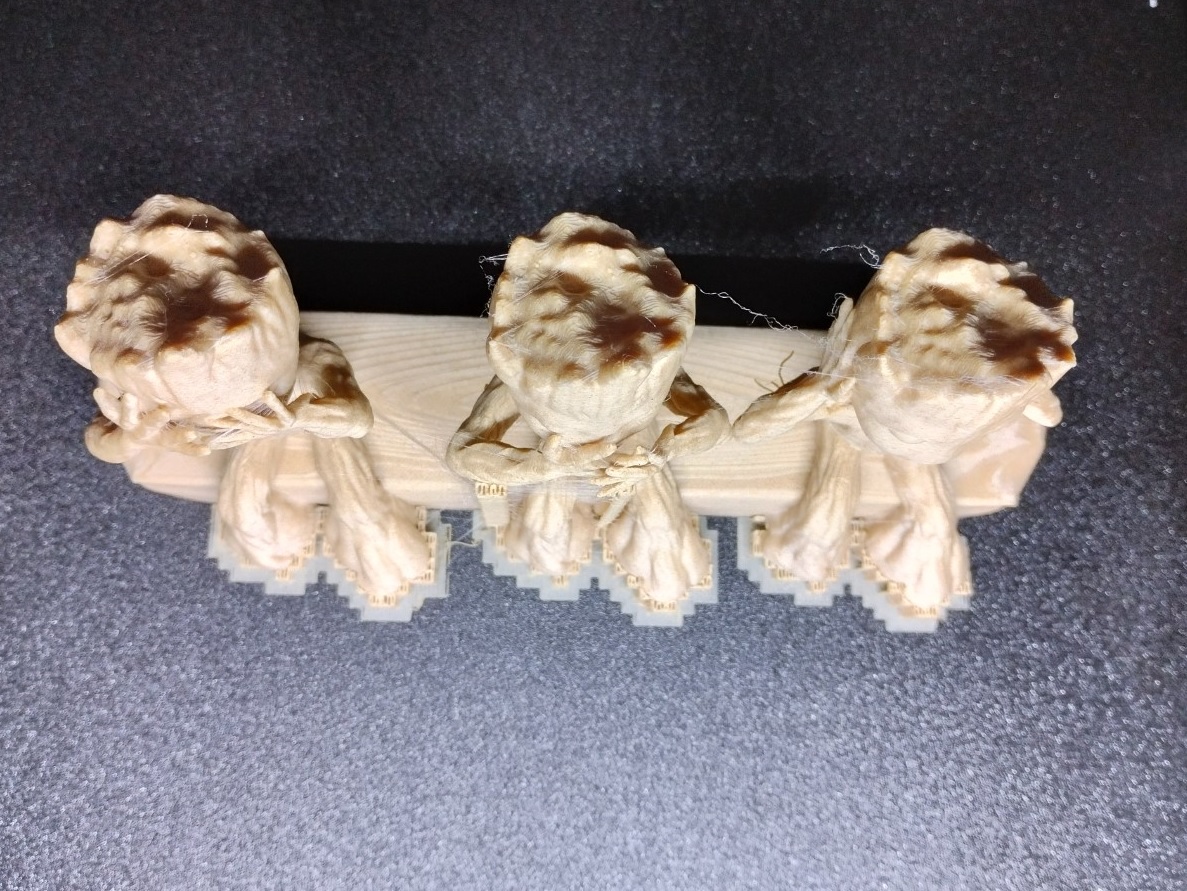

PLA chargé de particules bois (Sakata 3D)
  • Matériau : Sakata PLA 3D850 erable
Baby Groot clin d’œil «three wize monkeys»

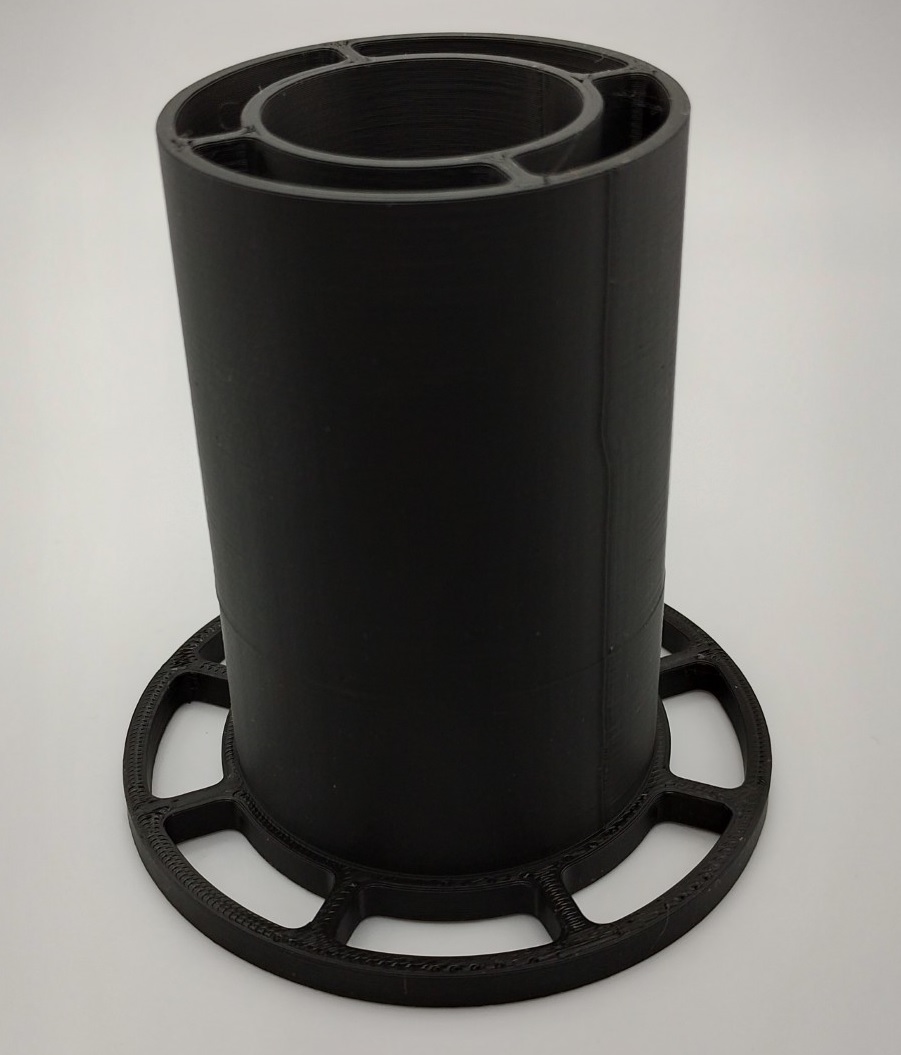

PA-CF (eSun) 20% de fibres de carbone
  • Profil filament: Qidi PA12-CF (débit volumétrique 15 mm3/s)
  • Matériau : eSUN Nylon Fibres de Carbone, noir
  • Température de la buse : 290°C
C’est la première fois que j’imprime avec cette matière dont je sais qu’elle peut être «capricieuse». Le Nylon adorant l’humidité, je suis les préconisations du fabricant.
La bobine fraichement déballée doit être séchée au moins douze heures à 100°C. Faute de four adapté, elle est placée durant 48 heures dans ma boite de séchage de filaments à 70°C (le taux d’humidité était descendu sous les 15%) puis transférée rapidement dans la boite hermétique de la X-Max 3.
Optimiste de nature, j’essaie d’imprimer sans rien d’autre qu’un bon nettoyage de la plaque texturée. Une après-midi à tester différentes températures du lit chauffant, de vitesse de première couche de plus en plus lente. Rien n’y fait… A chaque fois, plus ou moins vite, la pièce se décroche du plateau transformant le tout en un plat de spaghetti :
Après ces échecs, je me résous à utiliser le bâton de colle fourni. Une «légère» application à l’endroit où doit s’imprimer la pièce et là, miracle, ça tient. Par contre, après décollage de la pièce imprimée, il faudra encore enlever les traces inesthétiques des résidus de colle sur la surface d’impression.

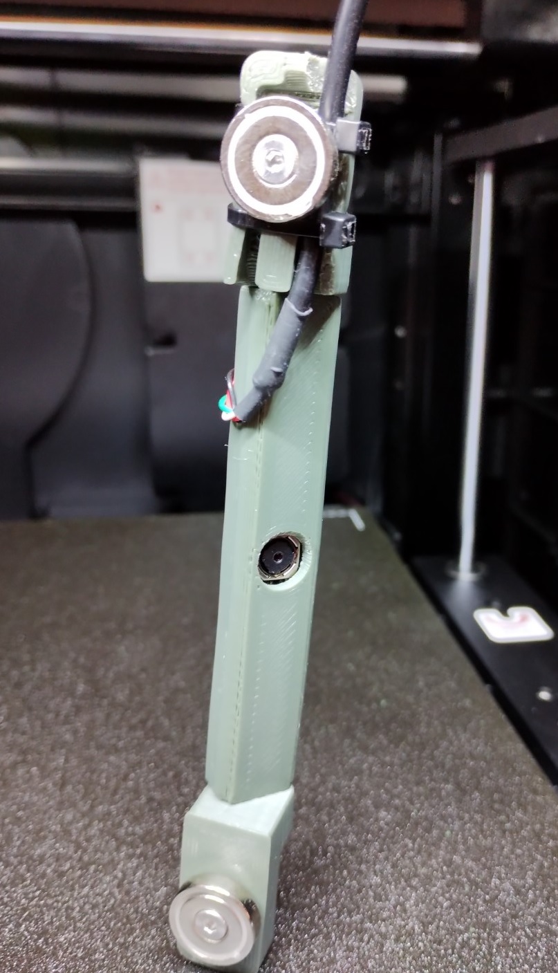

La totalité de mes imprimantes sont équipées de caméras permettant la surveillance et la prise de clichés / vidéos. D’origine, Qidi Tech ne propose pas de caméra adaptée à ses nouveaux modèles « serie 3 » (mon petit doigt me dit qu’une caméra serait bientôt disponible).
Ayant une caméra USB non utilisée, je lui ai imprimé un boitier pour l’accueillir. Le plus difficile a été de lui trouver une place à l’intérieur de l’imprimante qui n’interfère pas avec les déplacements de la tête.
J’ai opté pour la positionner à l’avant, sur une barre en acier. Les pattes de fixation ayant été munies de magnets, elle ne bouge pas même lors d’impressions rapides. J’ai ajouté les éléments logiciels pour faire des timelapses. Pour la partie «logicielle», les documentations sont sur un de mes dépôts GitHub actuellement en mode privé. Quand j’aurai finalisé ces écrits, il passera en mode public (suivre ce sujet pour être tenu au courant)
Exemple d’un Timelapse réalisé avec la caméra installée.

  • remplacement de la eMMC de 8 Go par un stockage de plus grande capacité
