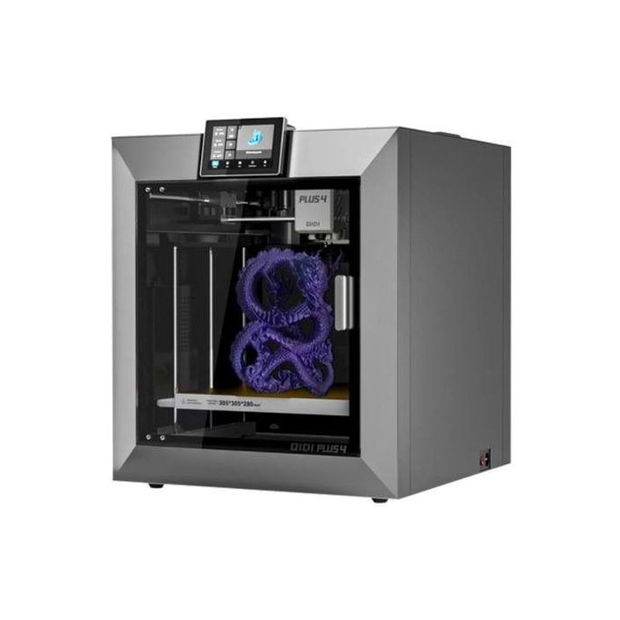

L’imprimante 3D Qidi Tech Plus 4 remplace la troisième génération, la X-Plus 3, avec pour arguments un volume d’impression supérieur, une seule tête d’impression plus évoluée et deux moteurs pour l’axe Z avec châssis renforcé. Au contraire de la version précédente, il n’est plus nécessaire de changer la tête d’impression en fonction des matériaux.
Lire le test de la Qidi Plus4
Le volume d’impression de la Qidi Plus4 est de 305 x 305 x 280 mm, plus important que les 280 x 280 x 270 mm de la génération précédente. La structure en CoreXY et le châssis solide en métal (poids net de 27 kg) assurent la stabilité lors des impressions à haute vitesse : la Plus 4 est capable d’atteindre 600 mm/s en vitesse de pointe, avec des accélération de 20 000 mm/s².

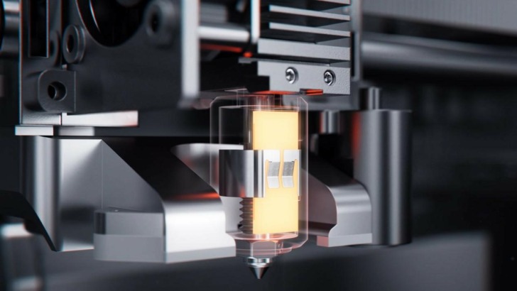

L’extrudeur avec buse bi-métal capable d’atteindre 370°C et corps de chauffe en céramique de 80W, combinés à l’enceinte fermée et chauffée, autorisent l’utilisation de filaments traditionnels (PLA, PETG, TPU) et techniques (ABS, ASA, PA, PC, fibre de carbone, fibre de verre…).

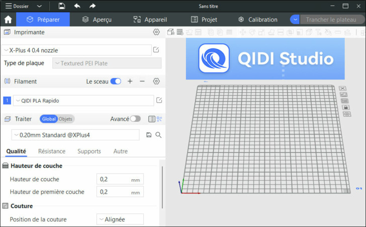

Côté slicer, c’est Qidi Slicer (basé Slic3r) qui est recommandé par le constructeur, tout en étant compatible avec les trancheurs du marché : Cura, PrusaSlicer, Orca Slicer, Simplify3D… Le fabricant a également développé un logiciel d’interface issu de Bambu Studio, simplement baptisé Qidi Studio.
Qidi Studio interface
