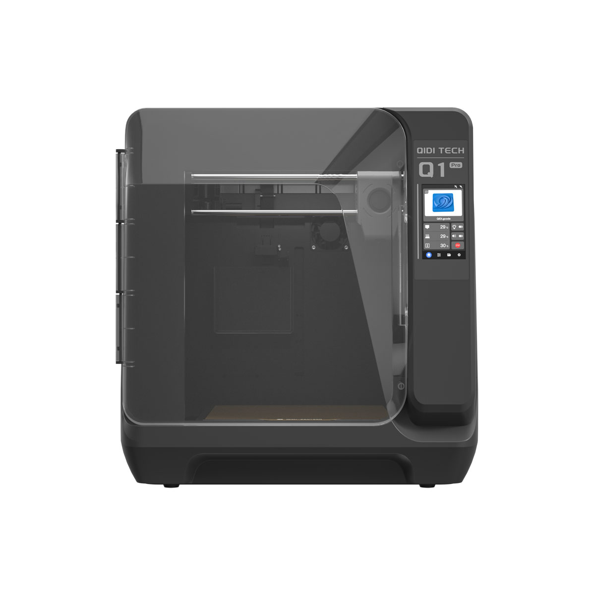

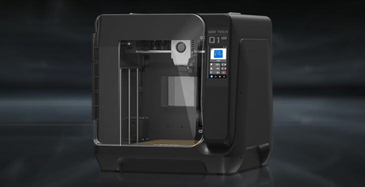

L’imprimante 3D Qidi Q1 Pro est un modèle 2024 qui ne remplace pas les X-Plus 3 et X-Max 3 mais qui apporte de nouvelles fonctionnalités dans le milieu de gamme FDM. Au contraire des deux modèles cités, la Q1 ne nécessite pas de changer d’extrudeur pour imprimer des filaments techniques. Direct Drive, celui-ci peut atteindre 350°C de température maximale.
Lire le test (9,1 / 10)
Qidi Q1 Pro specs

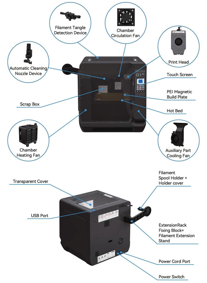

Le caisson fermé de la Qidi Tech Q1 Pro assure de pouvoir imprimer avec des filaments haute température, même les plus exigeants grâce à sa chambre d’impression à chauffage actif qui peut atteindre 60°C. C’est l’idéal pour imprimer en ABS ou en PA, mais aussi dans les dérivés de la fibre de carbone. La Q1 Pro est compatible avec les filaments PLA, ABS, ASA, PETG, TPU, PC, PA, PA-CF, PET-CF, PAHT-CF, ABS-GF10, PA12-CF, etc.
Qidi Q1 Pro chambre impression

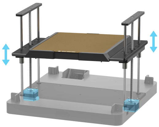

La structure CoreXY de la Qidi Q1 Pro sur un châssis tout en métal et son double axe Z assurent des impressions jusqu’à 600 mm/s en PLA, pour un volume d’impression maximal de 245 x 245 x 245 mm. Les accélérations peuvent aller jusqu’à 20 000 mm/s² avec un débit d’extrusion de 35 mm3/s et un ratio de transmission de 8.9:1. Deux capteurs assurent une première couche parfaite sur le plateau PEI texturé. Un autre capteur s’occupe de vérifier si la bobine de filament est vide pour mettre en pause l’impression afin de permettre à l’opérateur de remplacer la matière première.
Qidi Q1 Pro rails Z
L’électronique est animée par un processeur Cortex A53 de 1.5 GHz en 64 bits et le firmware Klipper permet une gestion à distance totale et évolutive. Le stockage interne est de 32 Go sur mémoire eMMC. La connectivité réseau est gérée par un module WiFi 802.11b/g/n, tandis qu’un port USB permet de brancher une clé pour une impression locale. L’écran vertical en façade de la Qidi Q1 affiche une interface claire et facile à appréhender.
Une caméra interne est installée pour surveiller les prints à distance et enregistrer des vidéos timelapse de manière automatique. Sa résolution est de 1920 x 1080 pixels (FullHD). Par défaut, pas de filtre à charbon actif livré avec la Q1 Pro mais un modèle 3D est disponible pour imprimer le boitier qu’il faudra installer sous le châssis de la machine.

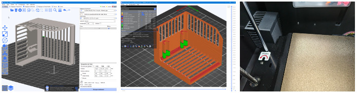

Certains tests sur internet ont relevé des problèmes électriques liés au chauffage de la chambre d’impression. Le constructeur va très certainement corriger le problème en usine mais en attendant, pour les propriétaires des premières versions, une correction simple est à télécharger et à imprimer soi-même avec du PAHT-CF (s’achète chez Atome3D, Polyfab3D, Bambu Lab). Les détails sont donnés ici et sur ce topic du forum.
