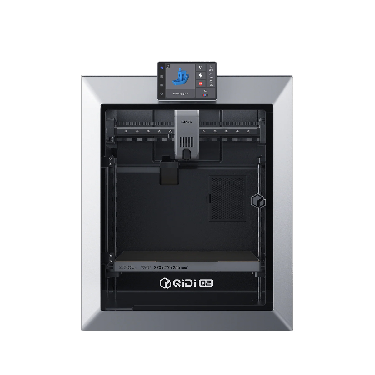

L’imprimante Qidi Q2 (ou Qidi Tech Q2) est le premier modèle du constructeur à être compatible avec la Qidi Box, la solution multi-filaments de la marque. Elle offre un volume maximal d’impression de 270 x 270 x 256 mm, soit un peu mieux que la concurrence équivalente.
De structure CoreXY avec un châssis entièrement en métal pour une base stable, la Q2 de QidiTech peut imprimer jusqu’à 600 mm/s et promet des accélérations jusqu’à 20 000 mm/s². La buse bi-métal chauffe jusqu’à 370°C, le plateau peut atteindre 120°C avec son PEI texturé double face et la chambre d’impression fermée à chauffage actif peut monter jusqu’à 65°C. L’ensemble permet donc la prise en charge des matériaux techniques, en plus des filaments classiques : PLA, PETG, TPU, ABS, ASA, PA, PC, fibre de carbone et de verre, etc.
Le caisson chauffé de la Q2 est largement ventilé et plusieurs filtres captent les odeurs nocives (filtre 3 en 1 avec pré-filtre G3, HEPA H12 et charbon actif).
Notre test Qidi Q2
Une caméra interne surveille les impressions et permet la supervision à distance depuis un ordinateur et un smartphone. L’utilisation distante de la Qidi Q2 est possible grâce à la double connectique réseau : Ethernet et WiFi (2.4 et 5 GHz). Un port USB est aussi en place pour y brancher une clé USB avec des fichiers gcode préparés pour la Q2. Un stockage interne de 32 Go eMMC garde en mémoire tous les fichiers gcode ainsi que les vidéos timelapse des impressions. Le logiciel Qidi Studio, semblable à Bambu Studio, est recommandé pour les changements automatisés de filament, mais la Q2 est aussi compatible Orca Slicer, PrusaSlicer, etc.
Le firmware Klipper est plus ouvert que des marques concurrentes. Il tourne grâce à un processeur quad core Cortex 1.1 GHz. A distance, Mainsail et Fluidd offrent une interface intuitive pour suivre les tâches en cours. En façade de la Qidi tech Q2, un écran tactile de 4.3 pouces permet les manipulations : exécuter une impression, effectuer une opération de maintenance, demander la calibration complète de la machine.
L’encombrement de la Q2 est de 40.2 x 43.8 x 49.4 cm, pour un poids net de 18.1 kg. Une Qidi Q2 Combo avec Qidi Box ajoute environ 5 kg à l’ensemble. L’alimentation de l’imprimante est de 350W et le chauffage actif dispose de son propre bloc de 280W.
