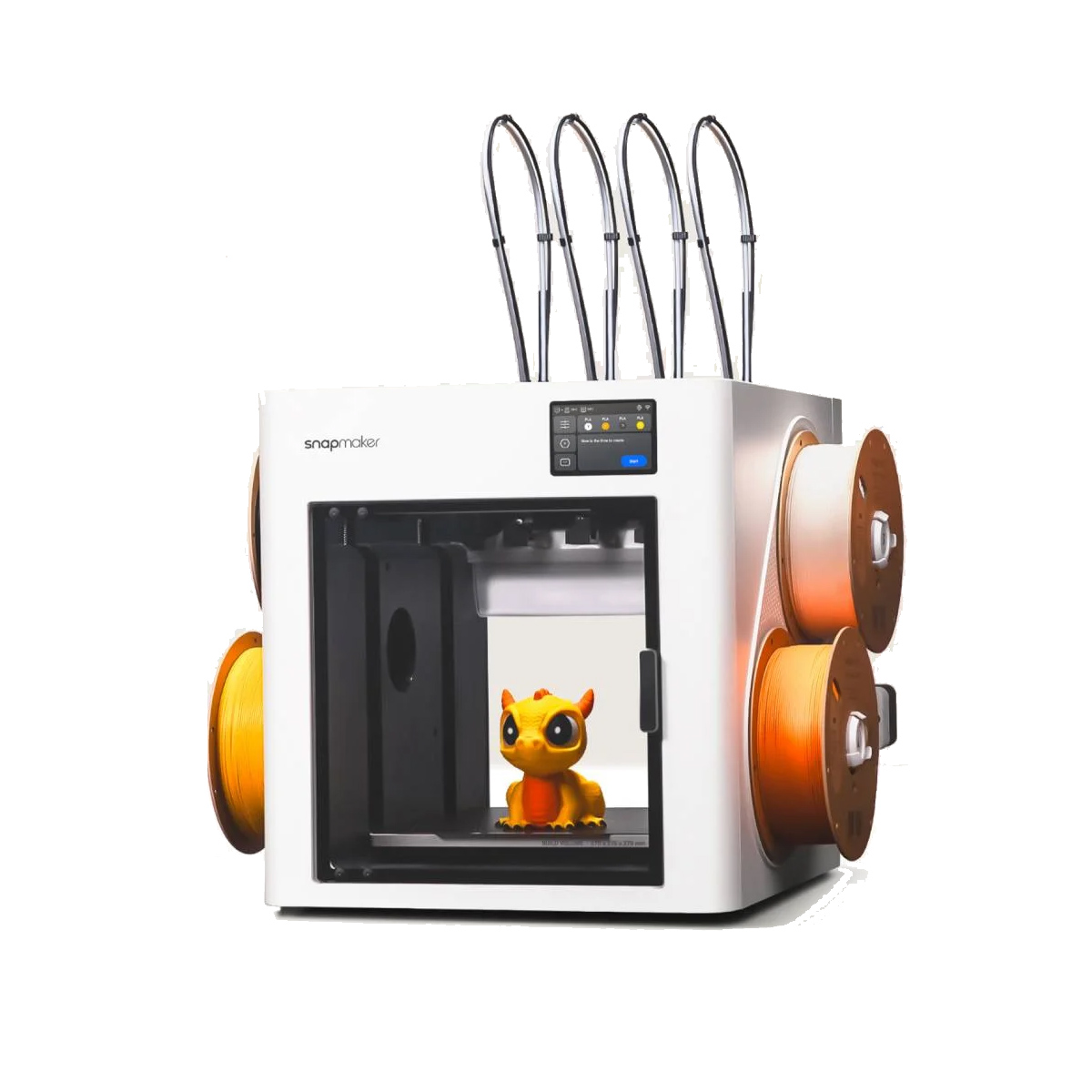

L’imprimante 3D Snapmaker U1 propose 4 têtes d’impression pour mélanger les matériaux et les couleurs, tout en limitant les déchets de purge et en réduisant les durées d’impression. Il ne s’agit pas d’un outil multi-fonctions comme les A250 ou Artisan mais uniquement d’une imprimante 3D FDM, à dépôt de fil fondu.
On parle de la Snapmaker U1 sur le forum
4 têtes d’impression pour 1 extrudeur
La Snapmaker U1 est une imprimante 3D qui se distingue principalement par son système à quatre têtes d’impression. Contrairement à d’autres imprimantes multi-matériaux qui utilisent un seul extrudeur avec un mélangeur ou un système de purge, la U1 utilise une approche différente. Il ne s’agit cependant pas de quatre extrudeurs qui impriment simultanément mais plutôt d’un système qui permet de changer de tête d’impression de manière très rapide. Chaque tête d’impression est associée à une bobine de filament différente.
snapmaker u1 4 extrudeurs
Avec les systèmes à extrudeur unique, même derrière un AMS, ACE Pro ou CFS, il faut purger l’ancien filament pour introduire le nouveau, ce qui crée des blocs de purge et gaspille du matériel. Le système de la Snapmaker U1 réduit ce gaspillage de filament jusqu’à 80 % car il n’y a pas besoin de purger entre les changements de têtes.
Il est possible d’utiliser différents types de matériaux dans une même impression. Par exemple, utiliser du PLA pour le modèle principal et du PETG pour les supports, en ayant un extrudeur dédié à chaque type de matériau. Idem avec un matériau solide (PETG, PLA) et un soluble (PVA). Cela évite la contamination croisée et permet d’utiliser des matériaux aux propriétés différentes dans une seule impression.
snapmaker u1 pla pva
Les autres caractéristiques de la Snapmaker U1
Les buses peuvent atteindre la température de 300°C, supportent les filaments de diamètre 1.75 mm et offrent un débit maximal de 32 mm³/s dans leur version standard en 0.4 mm. Le remplacement SnapSwap se fait en quelques instants.
Le volume d’impression de la Snapmaker U1 est défini à 270 x 270 x 270 mm. Le plateau chauffe jusqu’à 100°C et est surmonté d’une plaque magnétique flexible PEI.
La U1 est compatible PLA, PETG, TPU et PVA (soluble) mais un caisson fermé optionnel ajoute la prise en charge des ABS, ASA, PET, PC, PA, PA-CF, PA-GF. La reconnaissance des matériaux et de leurs profils d’impression par RFID est possible avec les consommables Snap, comme le filament PLA Snapmaker Snapspeed.
La calibration automatique comprend le nivellement du lit, le contrôle des vibrations (Input shaping), la compensation de flux (Pressure advance) et la calibration des têtes outils.
Connectée par WiFi, la Snapmaker U1 se pilote aussi par un écran tactile de 3.5 pouces et un port USB pour y connecter une clé USB. Les fichiers gcode peuvent être déposés sur un stockage 8 Go eMMC intégré à la machine qui tourne sous le firmware Klipper. Une caméra interne permet de surveiller les tâches en cours.
Le logiciel Snapmaker Orca est basé sur OrcaSlicer, tous deux étant compatibles avec la machine (Windows, Mac et Linux). Sur mobile, l’application Snapmaker pour Google Android et Apple iOS est capable de démarrer une impression et de la superviser.
