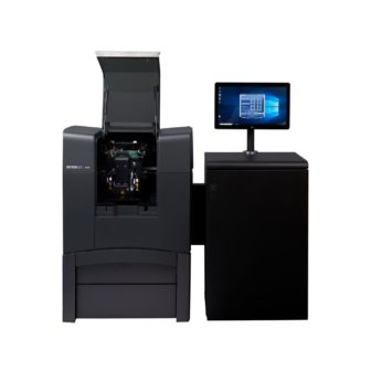

L’imprimante 3D Stratasys J826 a été présentée en février 2020 au salon 3DEXPERIENCE World. Elle offre la compatibilité avec 7 matériaux aux couleurs certifiées Pantone, dont le VeroUltraClear pour des objets transparents. Compatible GrabCAD Print et SolidWorks, la J826 fabrique des objets d’un volume maximum de 255 x 252 x 200 mm. Les matériaux compatibles sont les SUP706B, SUP705, VeroVivid, VeroUltraClear, Agilus et DraftGrey, chacun avec leurs propriétés spécifiques. Le nombre de coloris peut dépasser les 500 000 teintes différentes.
Le vice-président de Stratasys PolyJet Business Unit a déclaré que la J826 permet de démocratiser l’impression couleurs réelles et multi-matériaux grâce à cette machine. Le réalisme des couleurs et la certification Pantone (Pantone Matching System, PMS) sont assurément des arguments pour les professionnels. La création d’appareils d’instrumentation médicale avancée est possible à 100% avec la Stratasys J826, à l’instar de la société BiologIC Technologies, à Cambridge au Royaume-Uni.
L’imprimante 3D Stratasys J826 fait partie de la famille J8, comme les J835 et J850.
![photo imprimante 3D Stratasys J826 Pantone](https://www.lesimprimantes3d.fr/wp-content/uploads/2020/02/stratasys-j826-pantone-728x423.jpg)
