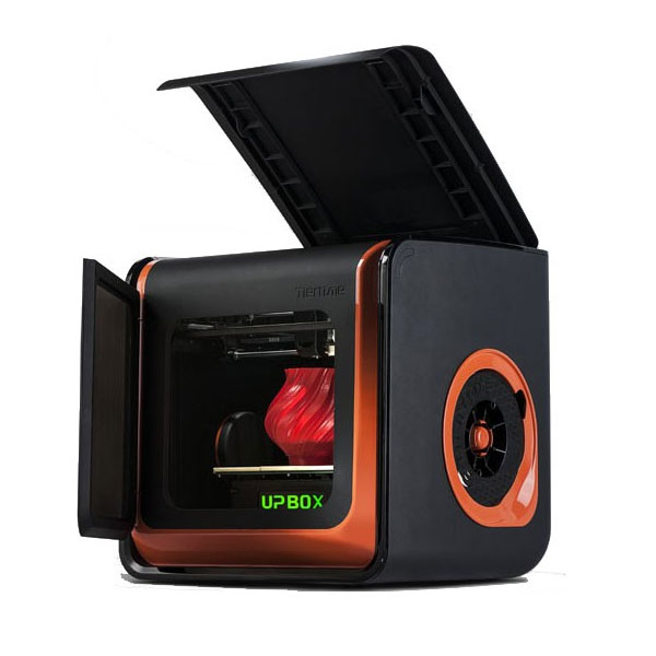

Description
L’imprimante 3D UP BOX+ remplace la Box de Tiertime / PP3DP en lui ajoutant la connectivité Wifi en plus de la liaison USB. Cette fonction sans fil permet maintenant de piloter la machine depuis un périphérique iOS (iPhone et iPad) en plus de la compatibilité Windows 7, 8, 10 et Mac du nouveau logiciel UP Studio (traduit en français). Son esthétique complète une finition haut de gamme. D’autres nouveautés améliorent la UP BOX+ : détection de fin de bobine, reprise en cas de coupure de courant, plusieurs plateaux livrés (lisses et perforés)… L’imprimante 3D UP BOX PLUS est garantie 1 an (2 ans pour les écoles) et une extension de garantie existe en option chez A4 Technologie. Ce revendeur offre également un manuel traduit en français pour utiliser la UP Box +.
Avec son volume d’impression de 255 x 205 x 205 mm en PLA et ABS, la Tiertime UP Box+ accepte les bobines de filament jusqu’à 1kg via un adaptateur à imprimer.
