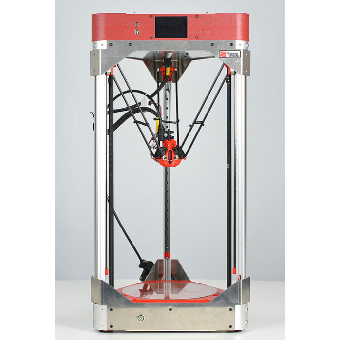

Imprimante 3D grand volume livrée déjà montée, la B-Velta est une machine française fabriquée par Cédric de la société Velta3D. Son financement participatif sur Ulule a été un succès pour démarrer la production d’une vingtaine d’unités chaque mois. Une Delta avec plateau de 230 x 230 mm (320 mm en hauteur) pour une résolution minimale de 50 microns et une vitesse de 300 mm/s au plus rapide en font une machine performante dont la température maximum de fusion atteint les 350°C. Plateau chauffant de 140W, extrudeur direct drive Zesty Technology, écran tactile, processeur ARM Cortex M4 et mode résurrection sont proposés pour moins de 1000€. Une option Wifi est disponible pour piloter l’imprimante à distance et une autre option Dual Head existe pour imprimer avec deux matières en même temps.
