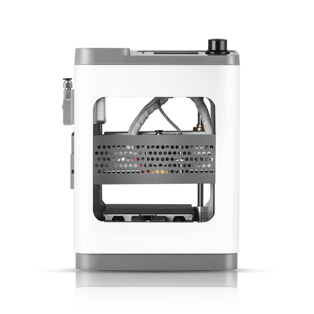

L’imprimante 3D Weedo Tina 2 n’offre qu’un volume de 100 x 105 x 100 mm dans un caisson fermé qui pourra convenir aux plus jeunes makers. La hauteur de couche est comprise entre 100 et 400 microns, ce qui suffira pour créer des figurines, des jouets et des accessoires en PLA, seul filament accepté par la machine, au diamètre 1.75 mm.
FORUM WEEDO TINA TUTORIEL POUR WEEDO TINA
Le constructeur Weedoo ne précise pas que seules les bobines de filament PLA de 250 grammes peuvent être installées sur le support de l’imprimante. La Tina 2 ne pourra donc pas accueillir une bobine de 1 kg, plus facile et moins chère à acheter que des petites de 250 g. Les plus débrouillards pourront s’imprimer un support de bobine pour les plus grosses quantités.
En janvier 2022, les magasins Carrefour vendent l’imprimante 3D Weedo Tina 2 au prix de 99€ (tarif public 149€). Carrefour vend aussi des bobines de PLA de la marque Esun, à raison de 9,99€ les 250 g. Cela fait donc 40€ le kg, ce qui est cher payé pour du PLA basique, mais la plupart des débutants en impression 3D n’achèteront que quelques bobines, à ce prix de 10€ la petite bobine.
La Weedo Tina2 se connecte au réseau sans-fil Wifi mais embarque aussi un lecteur de carte SD pour démarrer les impressions depuis l’écran situé sur la partie supérieure de l’imprimante. Un port USB permet également de relier la Wedoo Tina à un ordinateur. La carte SD fournie avec la Tina2 contient 34 modèles prêts à être imprimés sur la petite machine (Tour Eiffel, support pour téléphone, bateau, dinosaure Flexirex, Père Noël, porte fléchettes…). Comme l’indique la fiche produit de l’imprimante 3D Carrefour, il est possible de télécharger des fichiers sur des plateformes gratuites, mais il faudra les préparer avant de pouvoir les imprimer. Pour cela, le slicer recommandé par le constructeur est Weedo Wiibuilder ou Cura, plus classique pour les makers déjà propriétaires d’une autre imprimante 3D. Cette opération de tranchage n’est pas anodine et peut rebuter les plus novices. Le forum gratuit de l’impression 3D est là pour vous aider.
On retrouve aussi al Wedoo Tina 2 sous les noms de Technotest Tina 2 et Monoprice Cadet.
