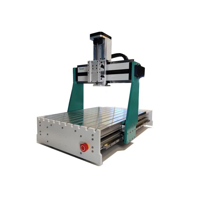

L’imprimante 3D Naxe N02 est un outil multifonctions qui combine impression 3D, fraisage et gravure laser. Le constructeur français s’adresse aux professionnels avec une machine à usage industriel, simple d’utilisation, robuste et précise pour du prototypage rapide et la production en petite série.
Le volume de travail en impression 3D est de 690 x 420 x 200 mm et la hauteur de couche minimale est de 10 microns pour cette imprimante multifonction 3 en 1. Des têtes d’impression plug & play permettent de rapidement et facilement passer d’une technologie à une autre sur le même outil. Tête d’impression 3D, tête laser, tête de fraisage et tête sur-mesure en option. Une caméra de surveillance des tâches est livrée de série. La calibration du plateau est automatique. L’extrudeur Direct Drive peut atteindre 285°C et le plateau 130°C. Les filaments compatibles au diamètre 1.75 mm sont les suivants : PLA / ABS / HIPS / PC / TPU / TPE / NYLON / PETG / ASA / PP / Fibre de verre / Fibre de carbone / Bronze / Bois
La fraiseuse CNC offre un volume de travail de 690 x 500 x 200 mm avec 10 microns de précision minimale. La broche peut atteindre 18 000 tours / minute avec une puissance de 1500 W pour usiner bois, plastique, aluminium et acier. Les queues de fraise acceptées sont de diamètre 1 à 13 mm.
La graveuse laser sur une surface utile de 690 x 500 mm avec 10 microns de précision. Le laser à lumière bleue de 6 ou 15 W dispose d’une longueur d’onde de 450 nm.
Naxe N02 imprimante 3D CNC gravure laser
Connexion sans-fil Bluetooth et filaire par câble USB sont disponibles pour piloter la machine, tout comme son écran de contrôle déporté sur une tablette tactile fournie. Un caisson de protection autour de la Naxe N02 est possible. Comme tout outil industriel, un bouton arrêt d’urgence est mis en place pour immédiatement stopper tout travail en cours.
