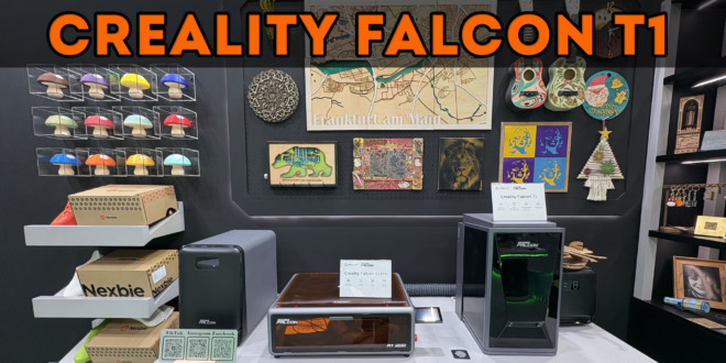

Il n’était pas au centre de l’attention de tous les visiteurs du stand Creality qui faisait plutôt la part belle à son cœur de métier, l’impression 3D FDM, mais le coin réservé aux graveurs laser exposait deux appareils, leurs accessoires et de nombreux exemples de réalisation.
Creality Falcon T1, l’inattendu graveur 5 en 1

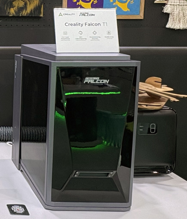

Dans cet espace Falcon, la plupart des regards se tournaient vers un nouvel engin sur le stand Creality du salon Formnext 2025. On ne s’attendait pas à une nouveauté de ce type, au moment même où xTool dévoilait son F2 Ultra UV. Un nouveau graveur laser s’ajoute à la gamme chez Creality, nommé Falcon T1. Il est bien différent des produits habituels de la marque, par son format mais aussi par ses caractéristiques et ses performances :
  • Premier laser 5 en 1 au monde avec des modules interchangeables
    • Laser diode 20W
    • Laser diode 40W
    • Laser fibre 20W
    • MOPA 60W
    • UV 5W
  • Transportable (dimensions de 46.4 x 31.2 x 50.3 cm)
  • Possibilité de graver plus de 100 couleurs sur du métal
  • Caméra 16 MP avec alignement et mise au point automatiques
  • Surface de travail de 175 x 175 mm, extensible à 175 x 500 mm avec convoyeur
  • Enceinte de sécurité de Classe 1
  • Écran tactile déporté
Une surprise de taille, tant par son format très différent des autres Falcon que par ses capacités techniques. Les créations exposées étaient évidemment de très bonne qualité pour vanter les mérites du nouveau produit.

Creality Falcon T1 photo Formnext
A côté du Falcon T1 se trouvait un purificateur plus compact que le Falcon AP1. Ce nouveau produit n’avait pas encore de dénomination commerciale mais on peut supposer que ce sera une déclinaison de son grand frère puisque le design est semblable. Les paris sont ouverts quand au futur nom choisi : AP1 Mini, AP2, AP1 Pro… L’intérêt d’un version plus compacte va de paire avec le T1 qui se veut transportable, pour disposer d’une solution complète et sécurisée à emporter sur les marchés artisanaux, entre autres.

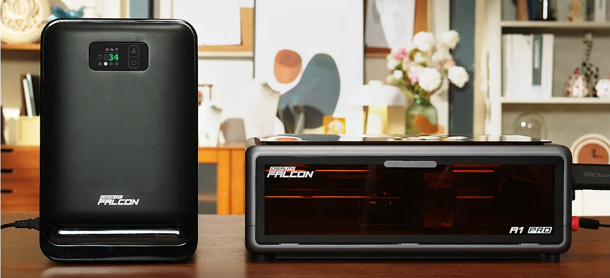

Falcon A1 Pro, un modèle connu
Mais il y avait aussi le Falcon A1 Pro avec son petit écran de contrôle, qui ressemble fortement au Falcon A1 que nous avions testé. Son module par défaut de 20W en laser diode peut être remplacé par un laser infrarouge de 2W pour graver avec précision les métaux purs (or, argent, fer, aluminium) et les alliages (laiton, acier). Creality n’en fait pas une grande promotion mais permet au Falcon A1 Pro d’être polyvalent pour les créateurs de bijoux, notamment. On en reparlera prochainement à travers un test complet de ce modèle.
creality falcon graveur purificateur AP1
Ce graveur Creality A1 Pro était branché sur le grand purificateur d’air Falcon AP1. Méconnu, cet accessoire indispensable à la gravure laser ajuste automatiquement sa puissance en fonction des besoins et peut être piloté par une application mobile. Son débit d’air est de 250 m³/h avec aspiration jusqu’à 1700 Pa pour ses performances maximales. Une filtration en cinq étapes pour éliminer particules fines, COV, allergènes et odeurs dégagées par la gravure laser sur bois, plastique, métal… Un appareil actuellement soldé à 512 / 543 € au lieu de 639 €.
