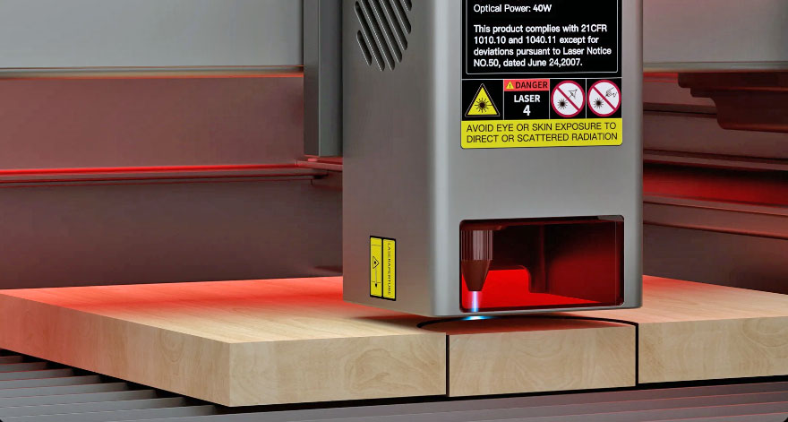

Ce n’est pas la puissance augmentée du laser qui fera de plus belles gravures mais cela permet la découpe de matériaux plus épais. Le Falcon2 en 40W peut découper du bois de 10 mm d’épaisseur en une seule passe, la version 60W peut aller jusqu’à du bois de 20 mm d’épaisseur en une seule fois. Pour l’acier, c’est une plaque de 0.3 mm qui se découpe en une seule passe grâce à cette puissance de 60W. C’est donc un gain de temps pour les makers qui souhaitent travailler le bois épais, mais aussi l’acier.
Creality Falcon2 Pro laser 40W
Les capacités du CrealityFalcon 2 Pro 60W sont donc décuplées par rapport aux versions avec laser de 22W et 40W. La découpe en une seule passe permet en toute logique de travailler plus rapidement que de demander au laser de repasser plusieurs fois sur la partie à trancher, mais la puissance élevée du laser permet aussi des vitesses de découpe plus rapides : trois fois plus rapide pour couper du peuplier de 10 mm et encore plus de gain sur du contreplaqué de noyer ou du bois tropical type palissandre. C’est donc jusqu’à trois fois moins de temps pour la même tâche.
