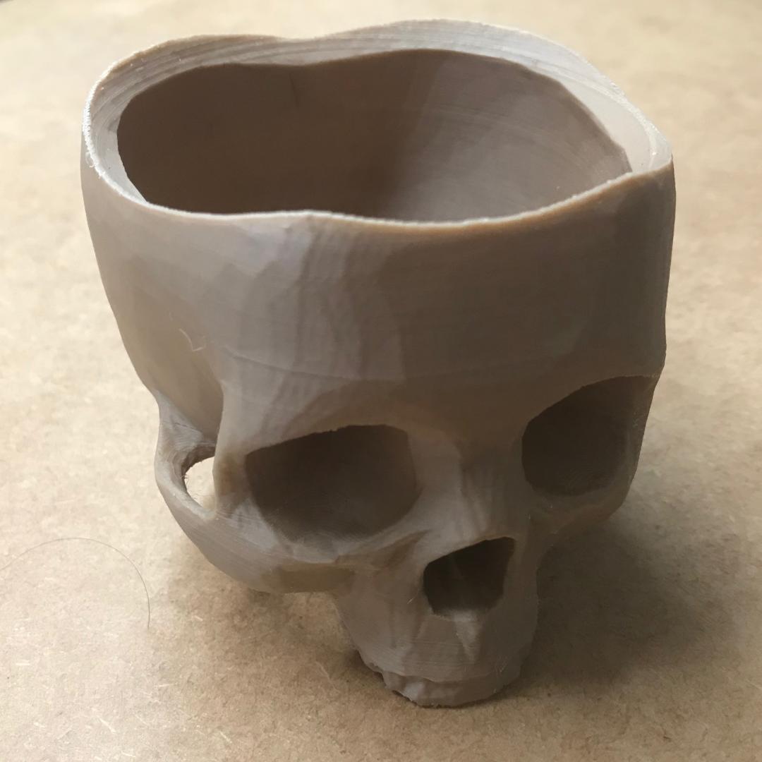

Pot destiné à accueillir les dionées (dionae muscipula) de ma fille ainée.
Le modèle de base est celui-ci : https://www.thingiverse.com/thing:2933226
Il fallait que je bouche les trous, donc je l'ai retraité dans Fusion360, ce qui m'a obligé à réduire fortement le nombre de faces (je ne sais pas s'il y avait moyen de faire autrement, mais c'est la seule méthode que je connaisse). L'original est sans doute encore plus réaliste.
Imprimé sur une CR10S avec du filament Wood+ de chez Sunlu en 0.15mm avec supports (au sol uniquement).
