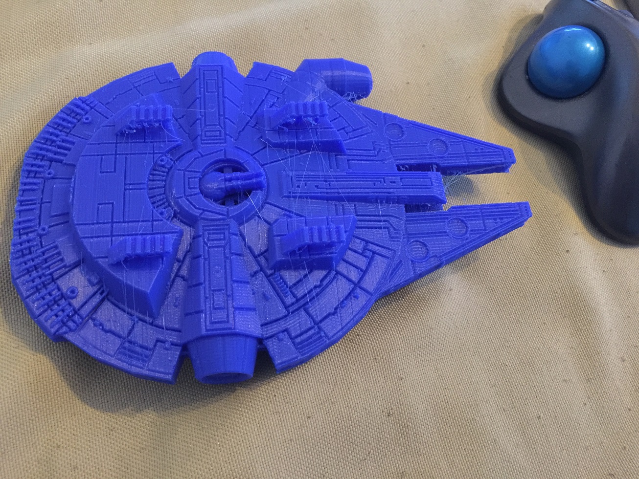

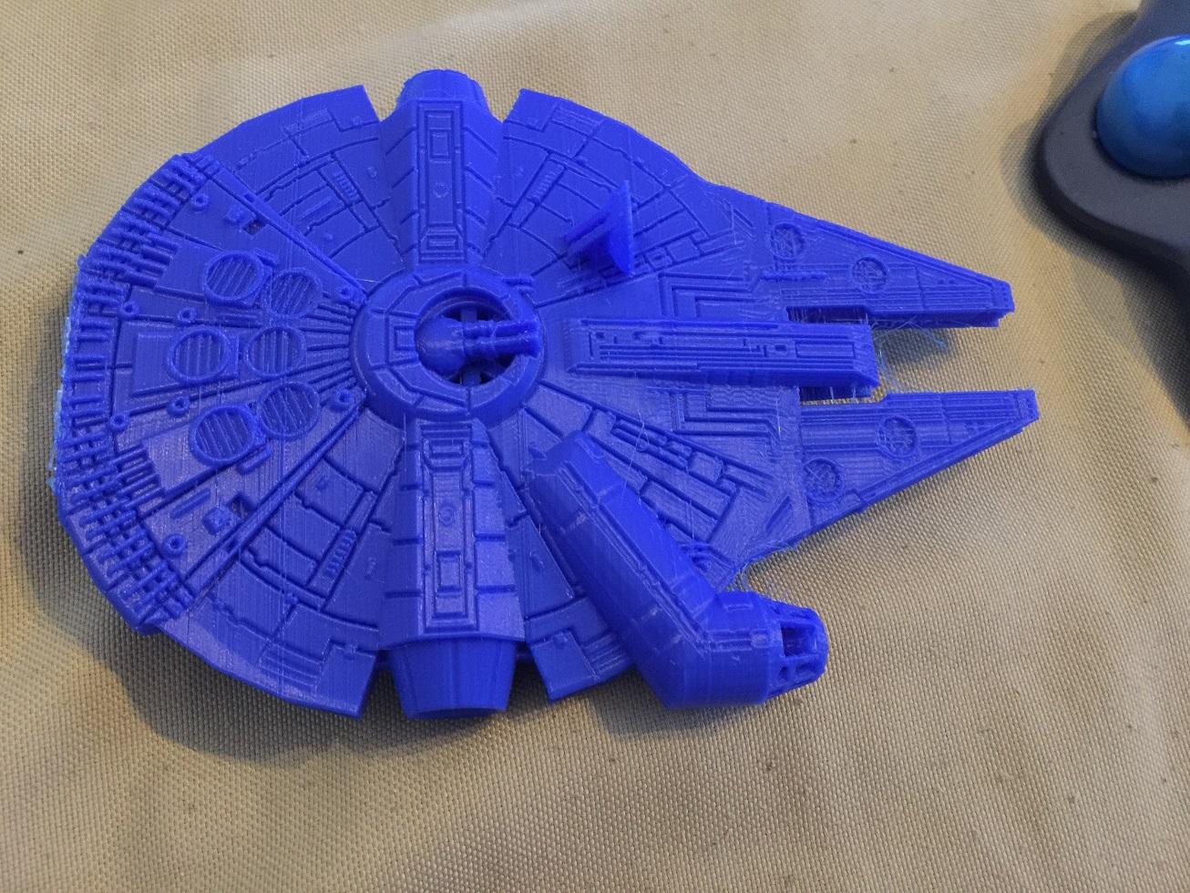

Le  fillenium malcon en 0.2 ; echelle 1 , infill 0% , sans support ni raft , ni brim , Itopie DIY
( Photo brut de print )

azbloc
tu l'à imprimé avec support ou sans ?
c'est le fichier complet avec train d’atterrissage, canons et radar?

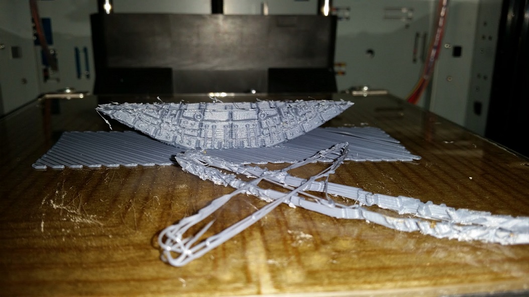

apparemment tu à mis un brim, j'ai un soucis, suis a ma troisième tentative d'impression sur la DaVinci 1.0A et il y à chaque fois un soucis
a partir des 5% /7 % d'impression.
Juli3n
Bonjour, @azbloc
sans support ni raft ni infill ni brim
le modèle complet avec train d’atterrissage, canons et radar
PLA Verbatim 210° , laque elnett et plateau a 60°
@+ Boboss

azbloc
en PLA d'accord, avec l'ABS je galère, en plus je viens de changer, suis passé de l'XYZ a de l'ESUN et à mon avis le cheminement du
filament dois en être la cause.
bravo pour le résultat, il est superbe.
Juli3n
Bonsoir @azbloc,
En ABS ça se fait aussi y a pas de raison, c'est qui le problème lors du print ?
Et merci
@+ Boboss
azbloc
je précise que mon bed est réglé au poil, les roues denté d'entrainement sont propres et je suis dans les bonnes températures
pour l'ESUN (212/215°C buse et 92 °C le bed), je met un brim de 7 cm sur 4 cm, l'impression commence bien et quand j'arrive a 7% de print, le filament saute
par intermittence.
le chargement d'origine du fil passe par l'arrière de la Davinci 1.0A avec cartouche et filament d'origine, la avec l'ESUN j'ai un support bobine sur le coté et le filament
passe par le dessus avec un cheminement plus long, a mon avis le cheminement du filament est a revoir.
Juli3n
Bonsoir @azbloc
J'imprime aussi du Esun ABS les T° que tu indique semble correct.
tu a des photos de ton cheminement de filament ? et de tes pieces ratées ?
Que veut tu dire pas le filament saute ?
@+ Boboss
Modifié (le) par BOBOSS
azbloc
il saute lors de l'entrainement comme quant tu à un offset "Z" qui écrase trop la couche et empêche le filament de sortir de l'extrudeuse.
je te fait des photos.
azbloc
C'est bon, j'ai réglé le problème, sa venait du cheminement, la bobine étant a l’extérieur sur la droite, le filament faisait une grande boucle pour
revenir sur l'extrudeur, le moteur n'arrivait pas à tirer le filament par moment, la, j'ai posé la bobine toujours en exter mais a l'arrière, le filament passe direct.
mais... maintenant le filament sort seul de la bobine et fait 2/3 boucles en dehors de celle-ci.
dusters
Classe, j'ai essayé de l'imprimer il y a deux jours, mais mon RPI à planté au milieu :(
Combien de temps ?
Juli3n
Bonjour @dusters
5h15min
@+ Boboss
dusters
Merci.
Je l'ai imprimé cette nuit en Polywood, mais j'arriverais jamais à faire un truc propre avec ce Filament. :P
azbloc
Le 13/08/2016 at 18:41, azbloc a dit :
sa re-déconne a nouveau>:( le print commence bien (temp buse 212°C-temp table 91°C) et au bout d'un moment la roue du "Bowden" saute et n’entraîne plus le filament
sur une ou deux tranches puis se remet a entraîner, tout est propre, la hauteur et liveling au top, le cheminement du filament est identique a l'origine, plus
direct il y à pas, j'ai augmenté la vitesse d'extrusion (trois seulement sur XYZWare).
si je trouve et met un ressort plus puissant vous en pensez quoi ?
sur le Millenium, sa foire presque toujours au même niveau. Remplissage 0% et 0.2.
Sur la photo, j'ai enlevé la tranche qui tenais plus a cause de ce bordel!!
