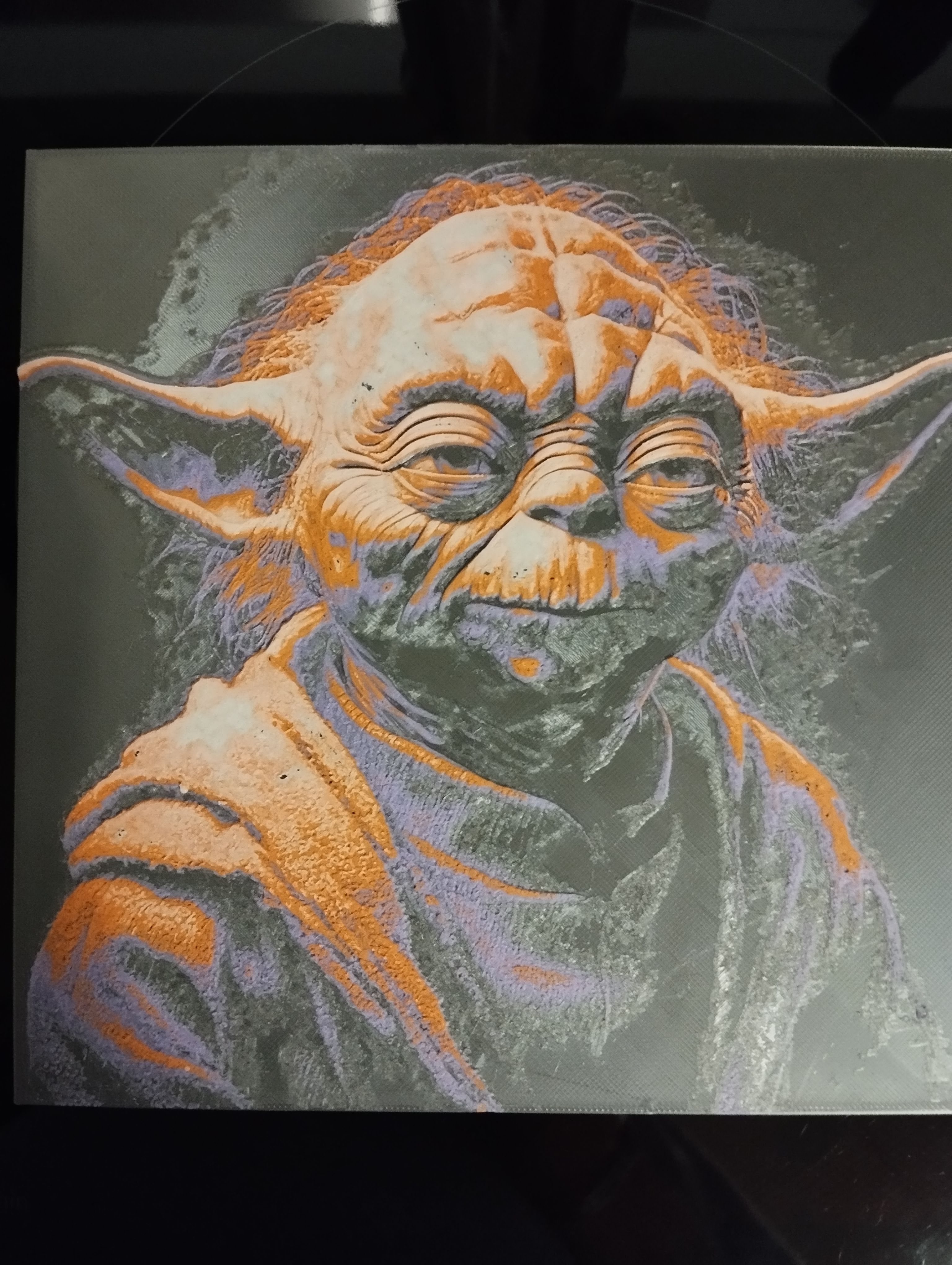

pascal_lb 4 086 Posté(e) Juin 10, 2024 Imprimé sur Two Trees SK1 en 4 couleurs Pla Silk noir, Pla eco violet, Pla eco orange, Pla eco blanc, le tout de chez ArianePlast, température 220° et 60° en 5h29 à 200 mm/s et le model est YodaHueforge, première couche en 0.16 et la suite en 0.08 1
