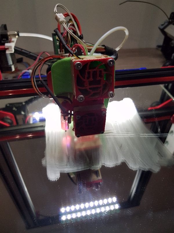

Bonsoir, Je vais d'abord répondre à Yellow T-Pot, j'ai déjà probablement tous essayer au niveaux des réglages cura mais rien n'y fait et c'est même parfois pire que mieux, le résultat actuelle sur la photo c'est le meilleur que je puisse obtenir avec L'Alfa et MKS. Si j'ai bien compris Savate, se serait bien de modifier les axes X et Z de façon a avoir une meilleur stabilité sur l'impression, en même temps sa ne fait qu'une journée d'impression pour faire les pièces et faire des test. J'avais déjà dessiner quelques ébauches de support X et Z pour l'adapter, je doit juste un peux les peaufiner et sa devrait le faire. Juste une question, que pensez vous de l'extrudeur déporter. Car j'ai une deuxième Alfawise-U30 qui est dans mon armoire, a l'époque comme j’avais entendu que du bien sur cette imprimante j'ai investi la dedans, mais après coup il est vrai que niveaux résultat pas top et la première modifier avec la MKS, j'ai du le faire car la buse avait malheureusement dit bonjour a la masse du plateaux, donc carte HS et carte sd grillée aussi. Voila, pour la petite histoire. Ben je vais commencer les modifs et si sa vous dit je vous en ferait pars bientôt et surtout des résultats d'impression. Bien à vous et merci pour c'est remarque pertinente. -

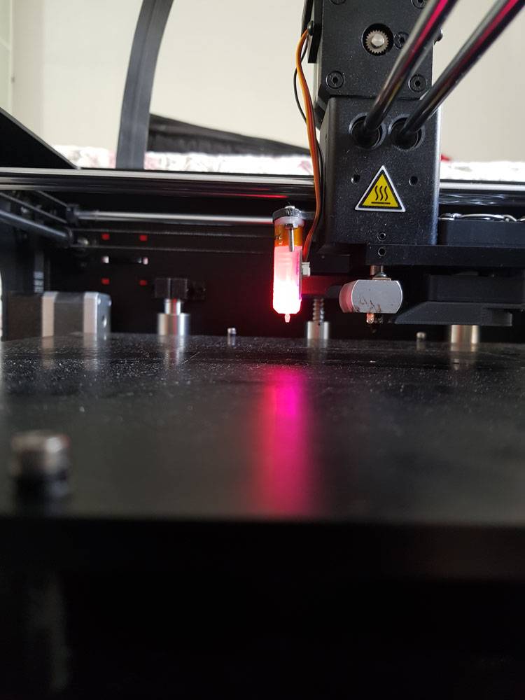

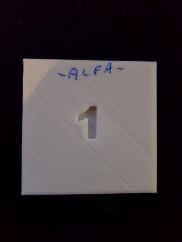

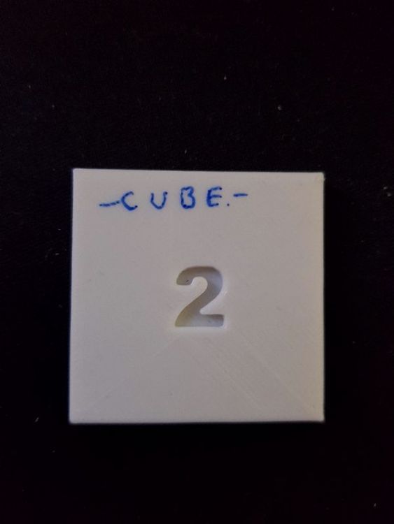

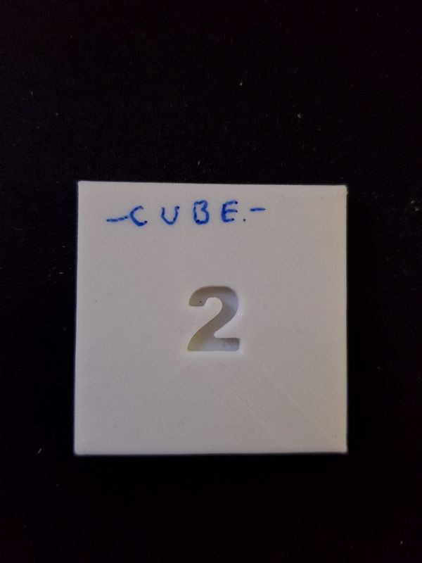

Voila Voila, Je t'ai printer 2 pièces de 40 X 40 X 4 mm la numéro 1 sur Alfawise modifier MKS et la numéro 2 sur la cube avec Arduino méga. Tu à 2 photos de l’imprimante cube avec le display normal et la conso. Et l’alfa la tête « au travaille ». toutes les 2 réglages épaisseur couche 0.2, épaisseur dessus / dessous 0.8, taux de remplissage 20% tête 200° et plateaux 50, filament blanc PLA 1.75. l'on voit quand même que la finition de la pièce 2 est nettement supérieur a la pièce 1, de la pourquoi ou comment je pense déjà avoir essayer pas mal de chose. Bien à toi -

Bonjour, C’est vrais que sa à sont importance, Matériel : PLA Donc la pièce bleu sur Alfawise U30 avec MKS et la blanche sur imprimante de mon cru avec Arduino méga, toutes les deux imprimer buse à 200° et plateaux 50° déjà essayer d'autres température dans le cas de L'Alfawise mais sans succès. Bien à vous -

Bonjour à tous, Voila j'ai 2 imprimantes doté de Arduino méga qui fonctionne à merveille couche dessous et dessus impeccable niveaux finition dimension... etc parfait très content de ses 2 imprimantes. Par contre j'en ai 2 autres dotè de carte MKS Gen L V0.1 + écran tft, la j'ai l'impression que le marlin se fou un petit peux du gcode, car le dessous et le dessus n’ont aucune "finition" c.a.d. l'on vois les ligne d'impression pas de lissage rien ? déjà regarder dans Cura mais rien n'y fait. Y aurait il quelqu'un qui puisse me donner une solution ou c'est un problème connu. Bien à vous -

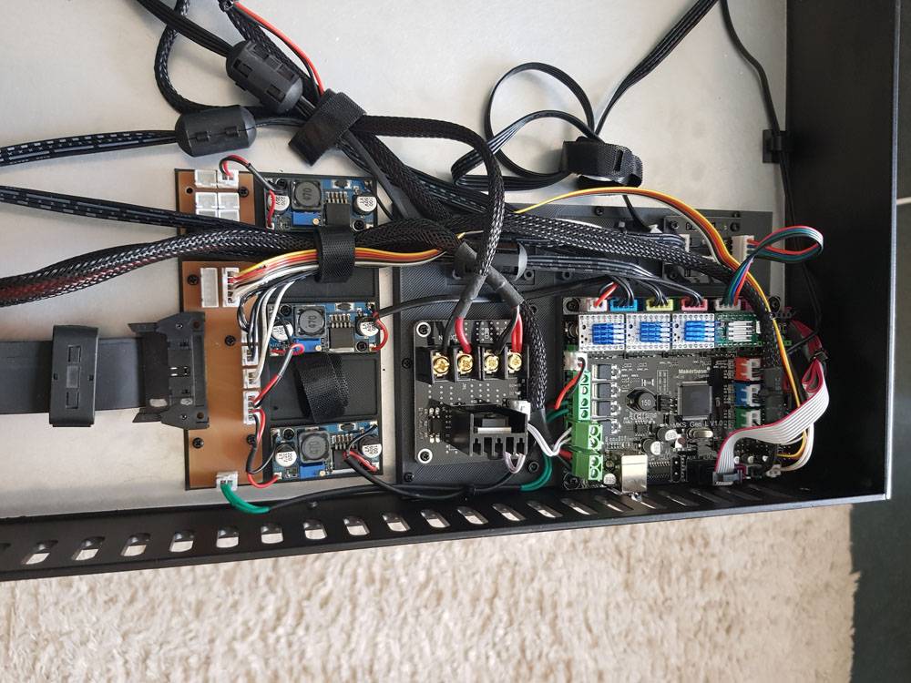

Bonjour, pour les dc convert sur Amazon : VABNEER 5 morceaux LM2596S DC-DC Alimentation Modules, écharpe tregler Module convertisseur buck, modules Power Converter réglable en 3-40 V en 1.5-35 V/3 A Pour le Mosfet : MOSFET Power Expansion Board MOS Heated Bed Power Module 3D Printer Part Et le bon config. Pour les print en fichier grbl sa te convient Configuration.h

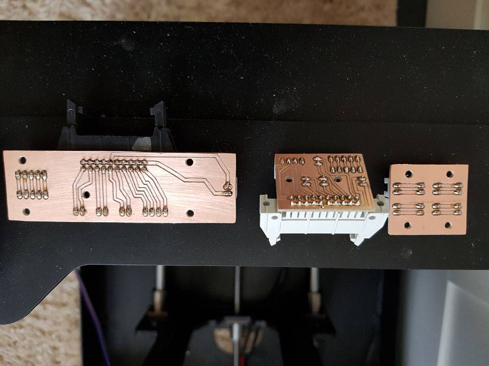

Bonjour, Voila les différent fichier stl et le config.h pour avoir touts les paramètres. pour les circuits imprimer il faut voir si .tap te convient autres. Bien à toi, si tu à encore besoins de quelques chose, demande pas de soucis. V4.0_MKS_Gen_L_M300.stl V4.0_Support_L_M300.stl TFT_Front_M300_RS3D.stl TFT_Sabot_M300_RS3D.stl TFT_Support_M300_RS3D.stl épaisseur_2mm_BLTouch.stl Zortrax_m__BLTouch.stl Configuration.h

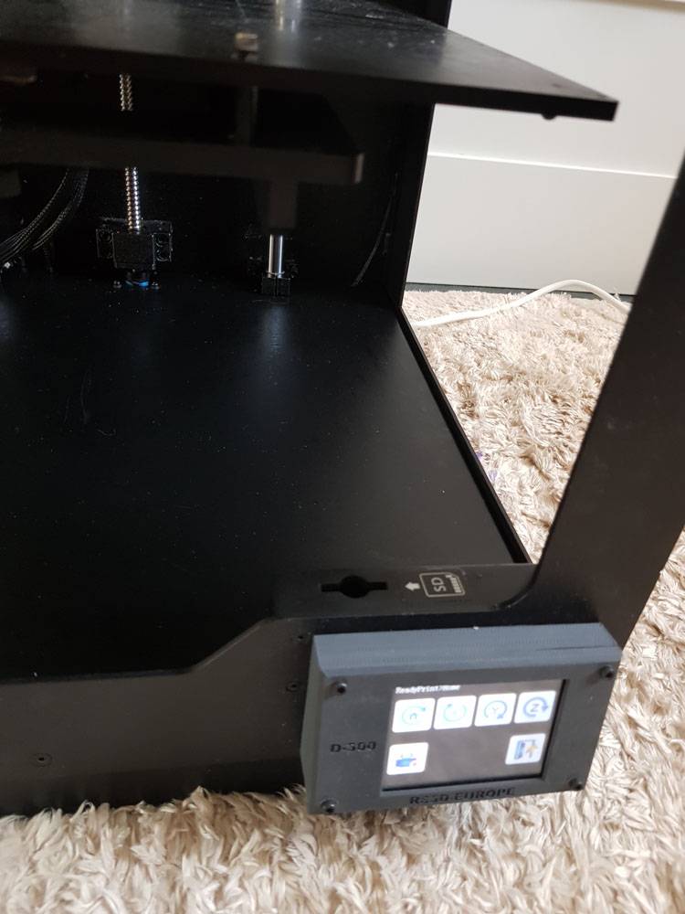

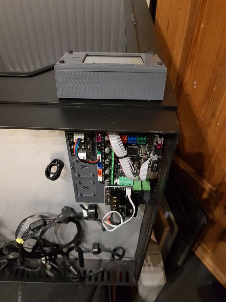

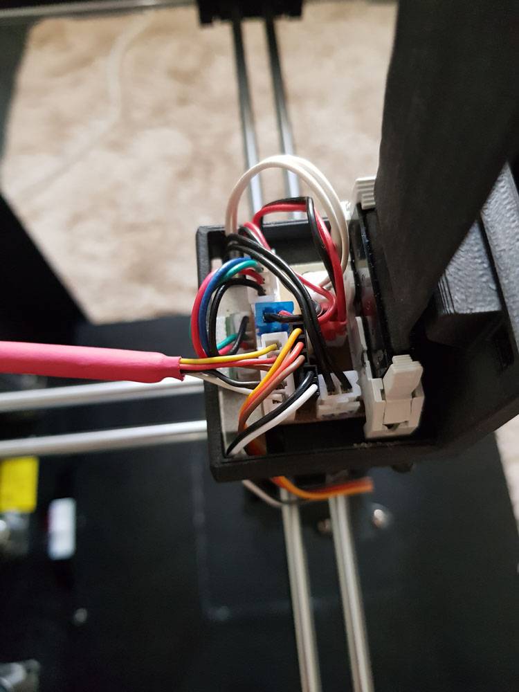

Bonjour, Merci d'avoir répondu, ben du coup la M300 que j'ai je l'ai complètement refaite, changer carte mère et touts le reste + BLTouch, par contre j'ai garder la hot head mais pour du PLA classique je doit imprimer à 30° de plus que mais autres machine. En bref touts se qui reste d'origine c'est la hot head + la résistance chauffante et la carcasse. Je doit dire qu'aux niveaux impression c'est 100 x mieux qu'avec leur plateaux perforer et surtout plus facile.

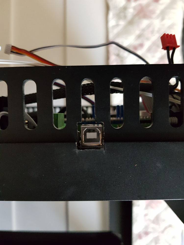

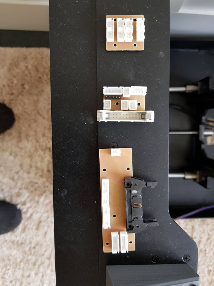

Bonjour, Pas mal de boulot mais sa vaux la peine, impression réellement aux 0.01 près, gain en vitesse et j'en passe. Changer avec MKS GEN L, MKS TFT 3.0’ pour le moment, mosfet pour le bed, dc/dc convertisseur pour les ventilo et Led WS2812B, BLTouch, etc... Garder le principal, châssis, moteur, mécanique, alimentation et Hot Head. A vous de voir. Je tiens touts les fichiers nécessaire pour qui sa intéresse. Quelques photos en exemple. Bien à vous.
Bonjour, Merci mais je connaissais, aucun des fichiers .HMI ne sait s'ouvrir « erreur lors du téléchargement » donc touts à fait inutile car du faite, tu ne sais pas disposer les boutons comme tu le veux ou modifier certaines pages d’écran. Donc j’ai rogné un peux sur le fait et du coup je suis occuper à faire le mien et sa devient sympa. Encore Merci, résultat à l'affiche de quelques temps.
Bonjour, Quelqu'un connait il un peux les fameuse Hot head de Zortrax. Je m'explique, j'ai complétement Hacker une M300 avec BLTouch en prime (a l'origine beaucoup de problème à l’impression, lit perforer, mise à niveaux du Bed ? quand sa fonctionne ! et j'en passe) donc je rencontre quelque problème avec La Hot Head. Je précise que touts le restes est impeccable mais je doit monter à 230° pour que le PLA standard imprime comme il faut. Je cherche une solution pour sortir une impression en PLA correcte comme toute mais autres imprimantes à 200°. Si quelqu'un à une idée?????. Bientôt je mettrez toutes les modif,s sur le site. Bien à vous.
