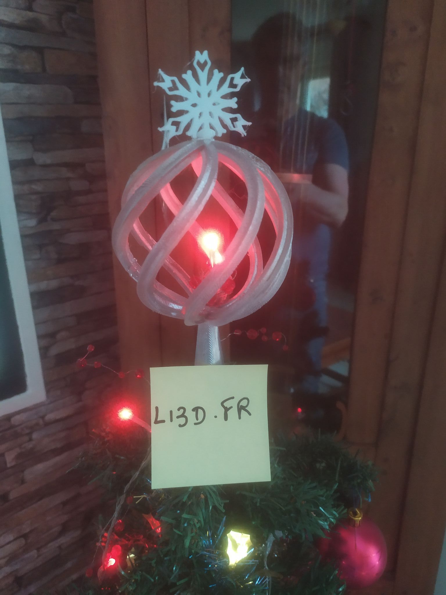

  6. bonjour merci pour le concours pour ma première réalisation je suis content que cela a plus a des personnes dont 1 a téléchargé le fichier STL félicitation au gagnant
  7. Bonjours a tous, voici ma petite participation et les fichiers stl et 3mf en fonction des préférence en deux partie (a collé) imprimer en PLA bonne fête partie 1.stl partie 2.stl partie1.3mf partie 2.3mf
