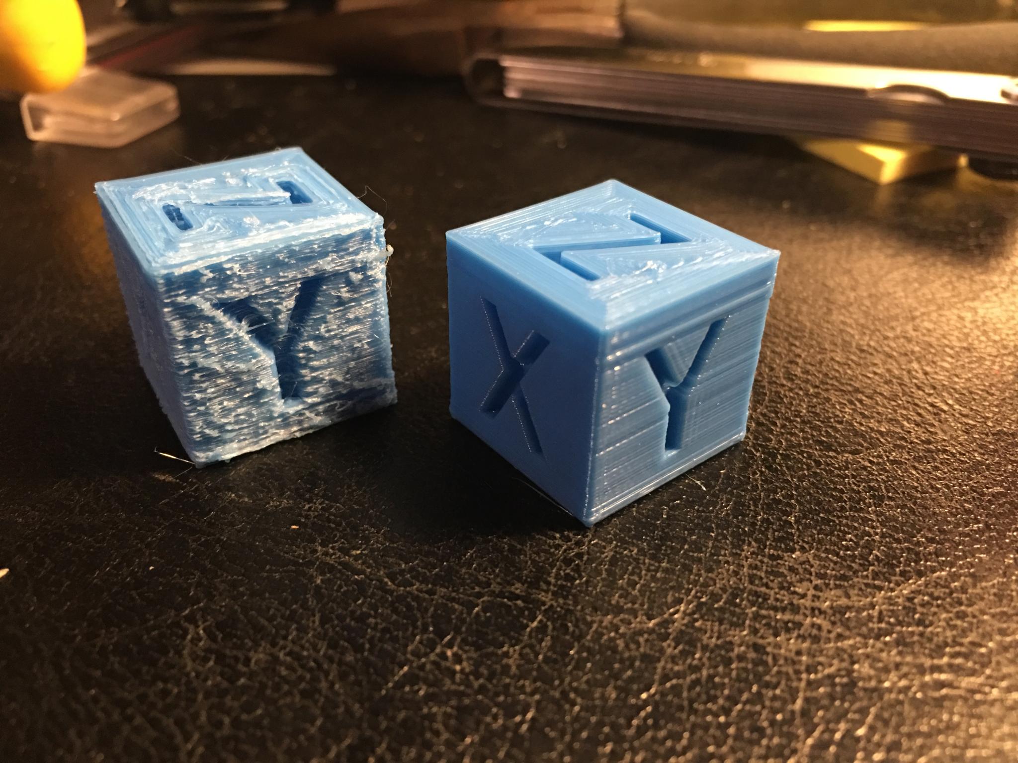

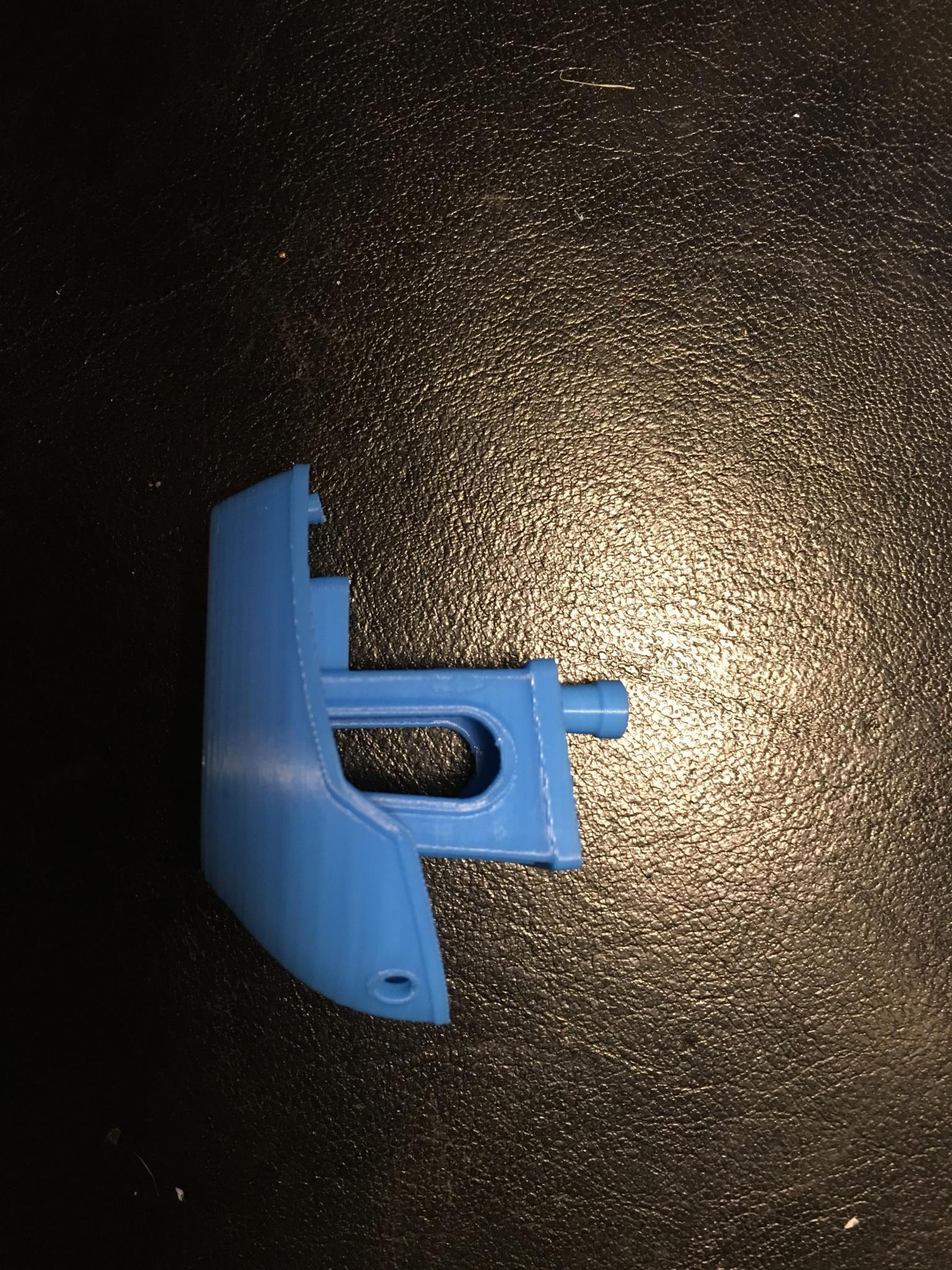

  1. Salut ShagoY. Désolé du retard pour la réponse mais je viens de la voir seulement aujourd'hui. J'ai vérifier le paramètre "combing", et il était bien sur "All". J'ai modifier pour le mettre sur "Off" et voilà que la rétractation fonctionne de nouveau Enft j'avais essayé d'imprimer un ancien banche et je voyais que ça fonctionnait bien, donc c'était bien un soucis avec Cura. Merci encore!!!!!

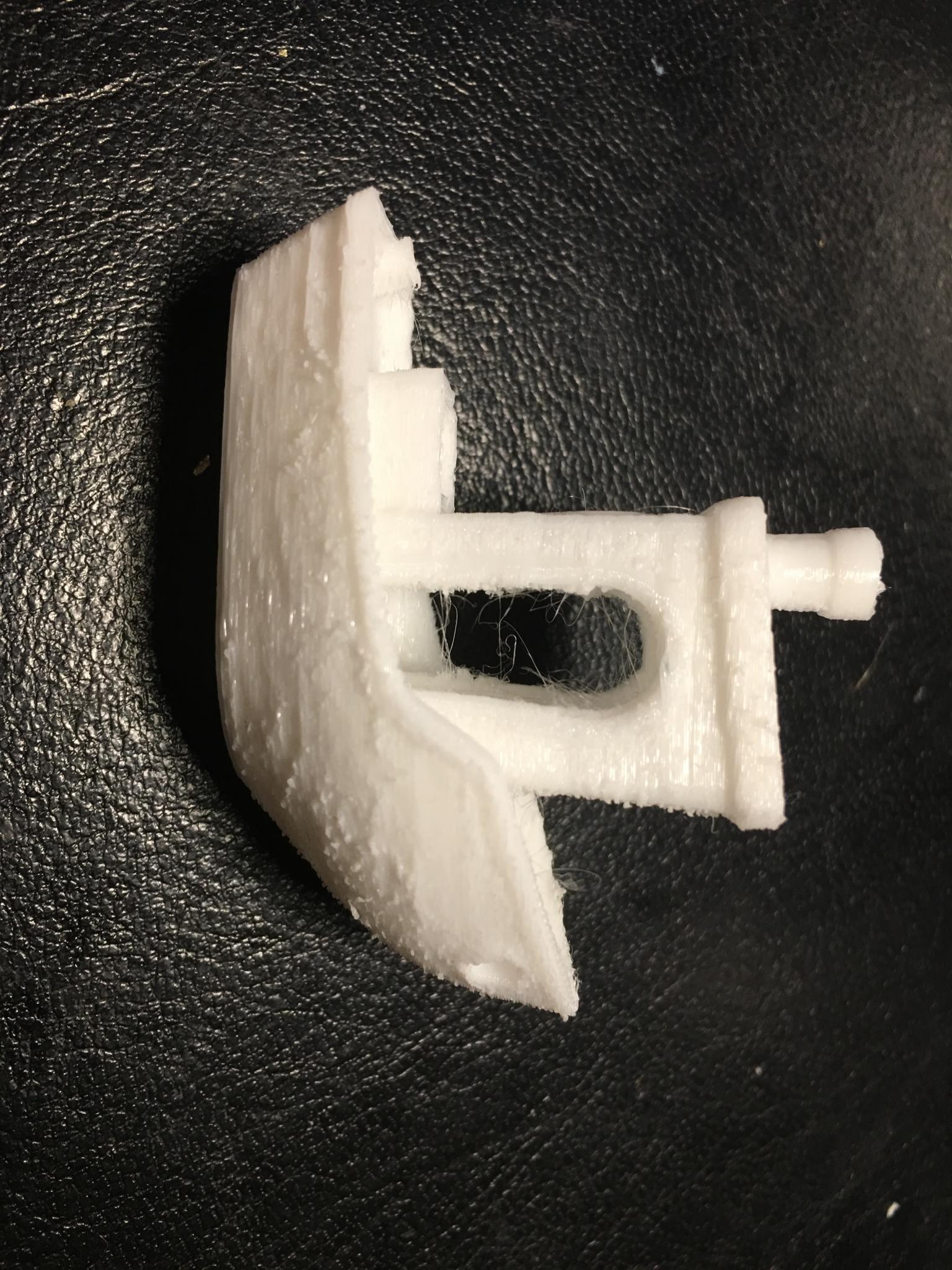

  3. Hello tout le monde, désolé d'avoir délaissé la communauté ces derniers temps, mais beaucoup de projet mon privés de mon imprimante 3D. Voilà, maintenant que je m'y remet (pas imprimé depuis plus d'un mois), en après avoir déménagé mon imprimante, j'ai refais un check-up pour bien repartir. J'essaye de lancer une impression, et la première surprise, du filament qui coule de partout (bon ok j'exagère, quoique..). Utilisant CURA, celui-ci me propose une MAJ (3.2.1 DARWIN). J'essaye, je vérifie bien les paramètres, je relance l'impression et hop... toujours la même chose. Enfaite, l'imprimante ne se rétracte plus. Il y a une pause au niveau de l'expulsion du filament, mais plus de mouvement inverse. J'essaye donc un vieux print (cube de calibrage), et la ça fonctionne bien. Impression propre et retraction qui fonctionne. Mais lorsque j'essaye un nouvel objet (que ce soit dans cura 3.1.0 ou 3.2.1), la retraction ne fonctionne pas. Enfin, si... seulement entre le skirt et l'impression de l'objet. Et en plus j'ai pu voir que le ventilateur sur le coté ne fonctionne pas durant l'impression (comme si c'était désélectionné dans CURA) alors qu'avec le cube ça fonctionne bien (pas de problème de l'imprimante). Je crois qu'il doit y avoir un souci dans le Gcode compilé. Quelqu'un a deja eu affaire à ça? Merci

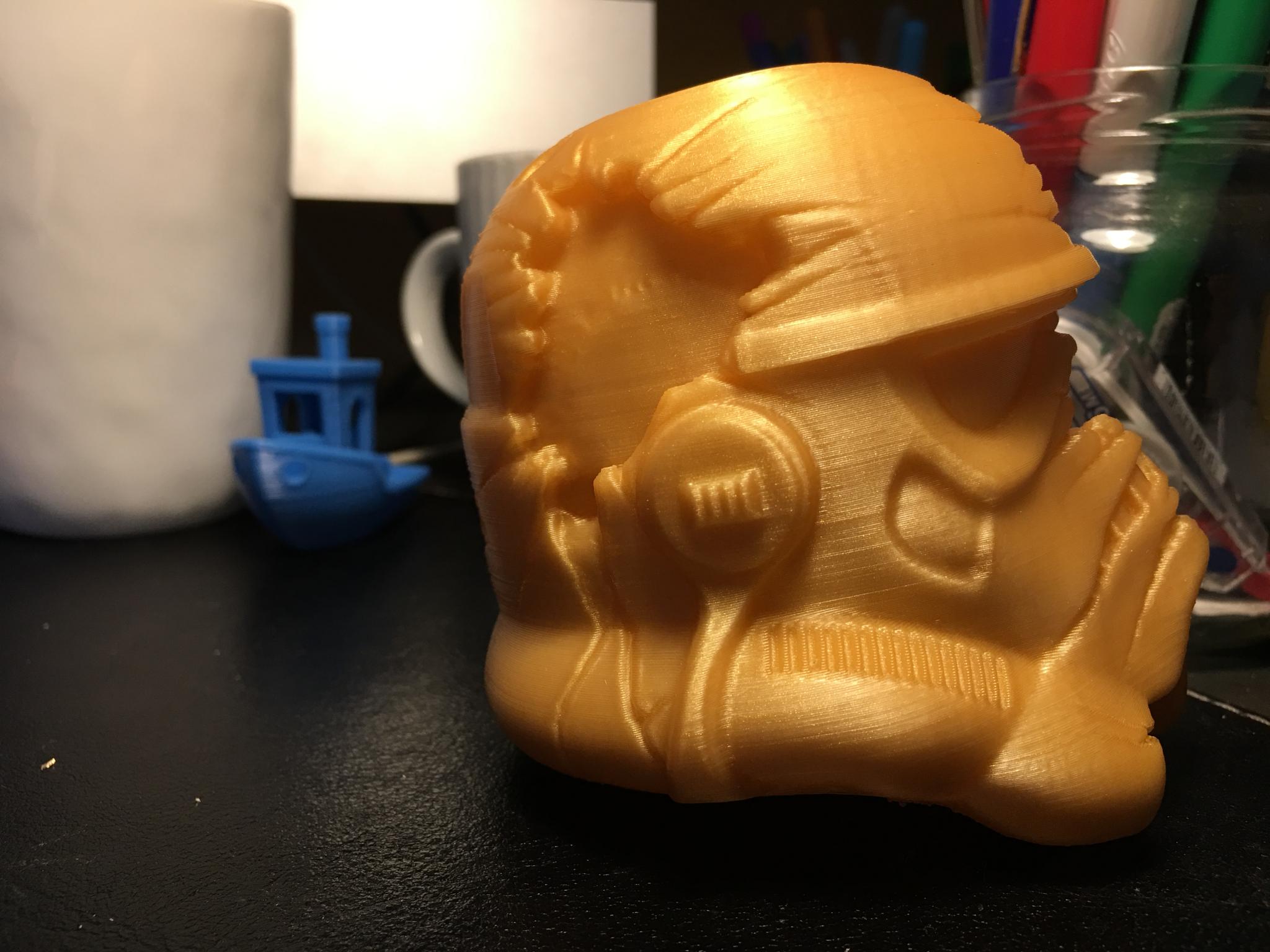

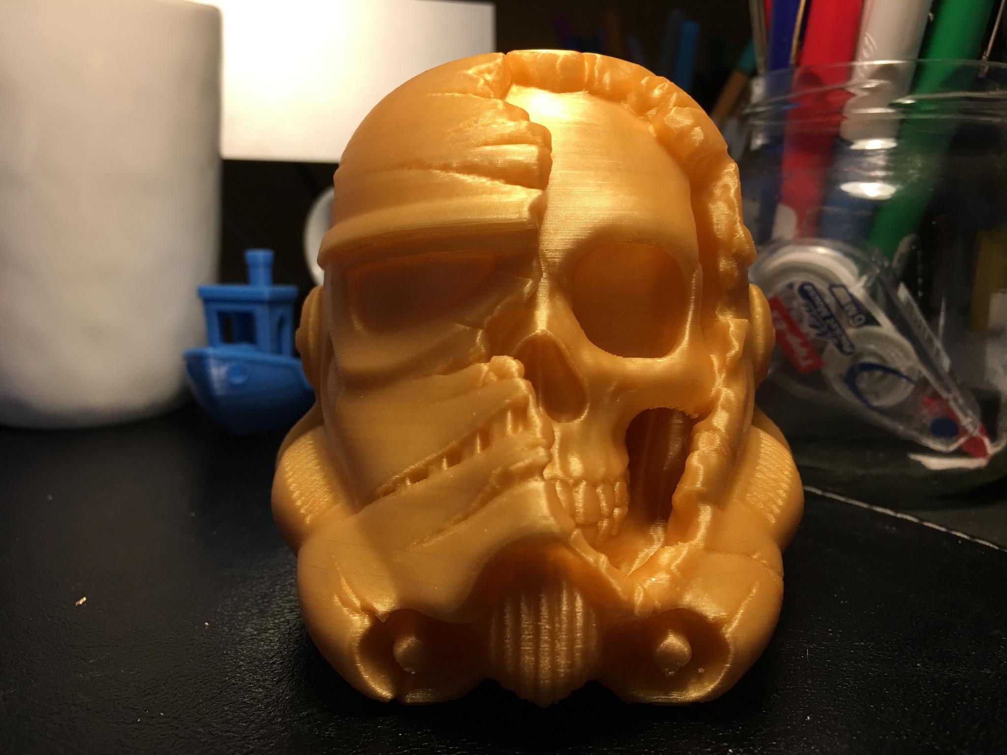

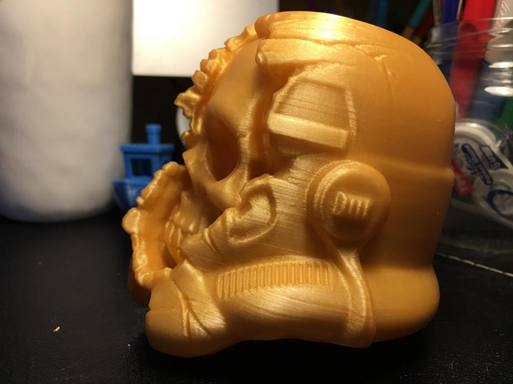

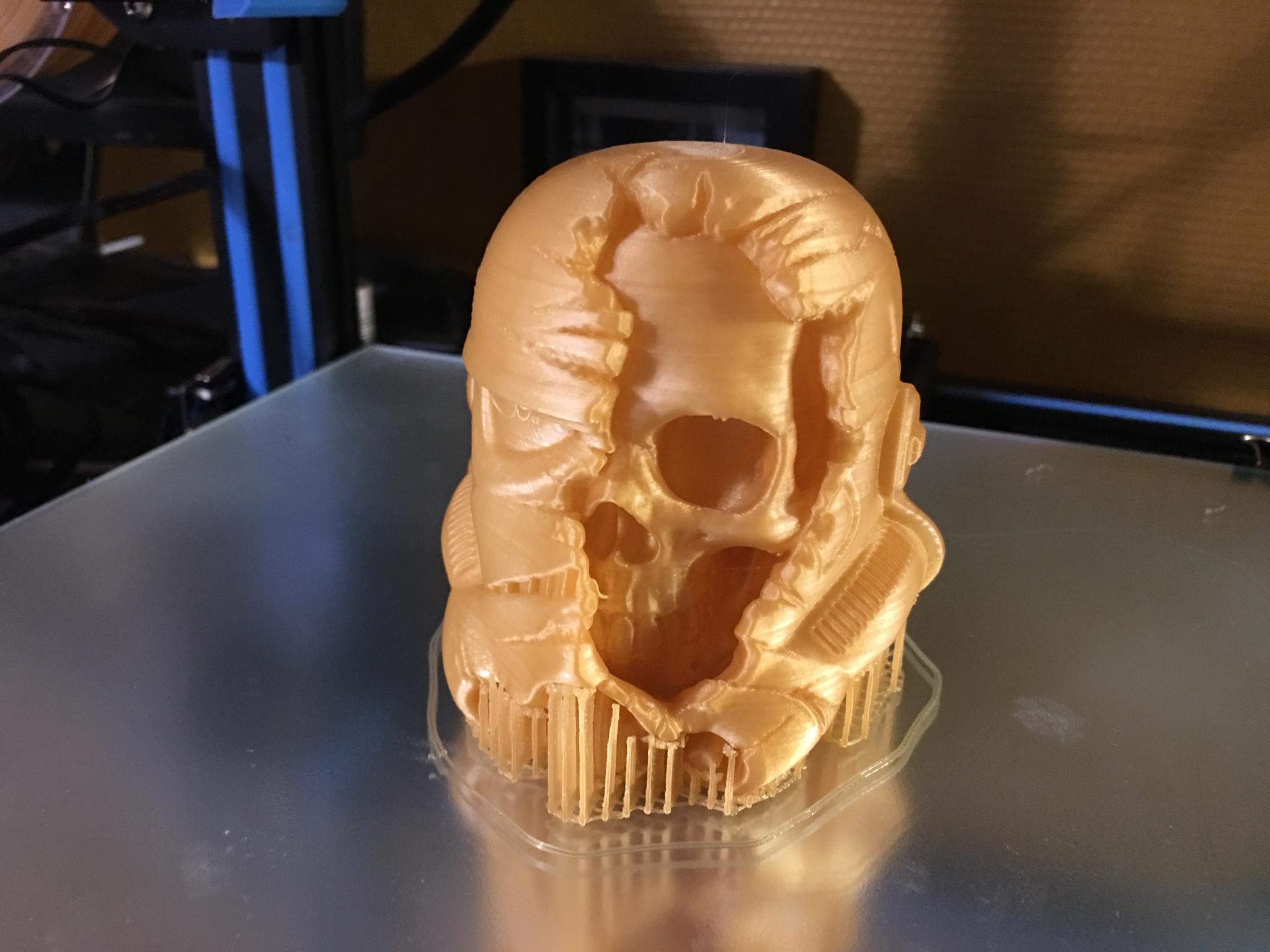

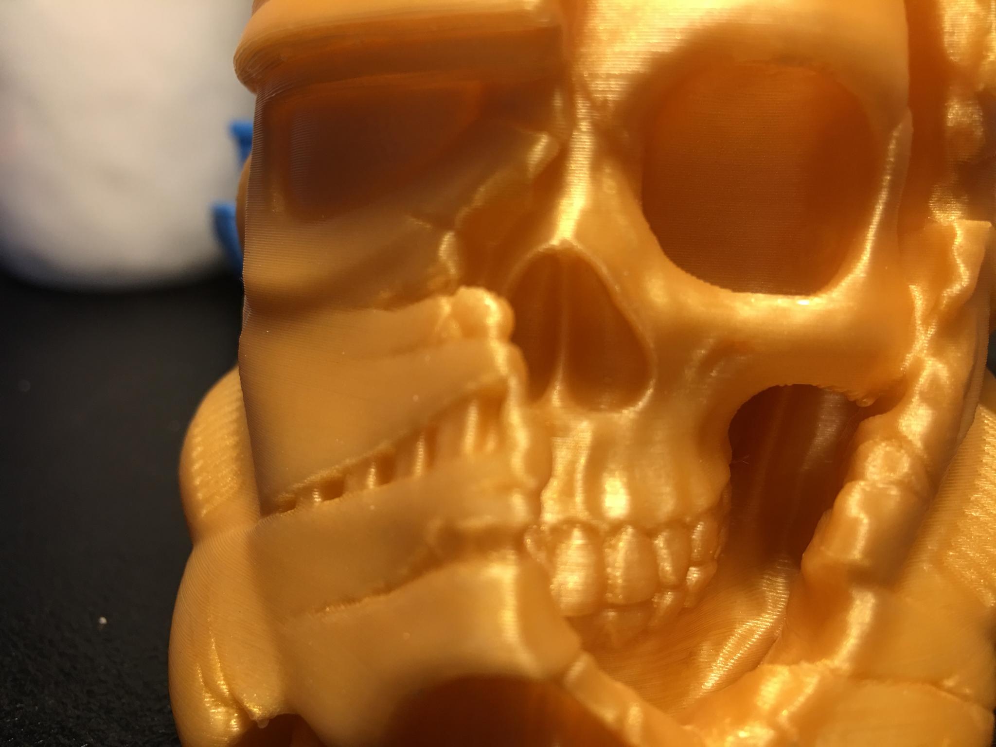

  4. Bon, pas de clé à molette pour moi, mais un test du nouveau filament (or de chez Form Futura : par ailleurs, très beau, aspect un peu nacré de l'or). Sincèrement, elle est impressionnante quand même cette petite imprimante. 9h04 d'impression en 0.2 avec support seulement au contact du plateau.

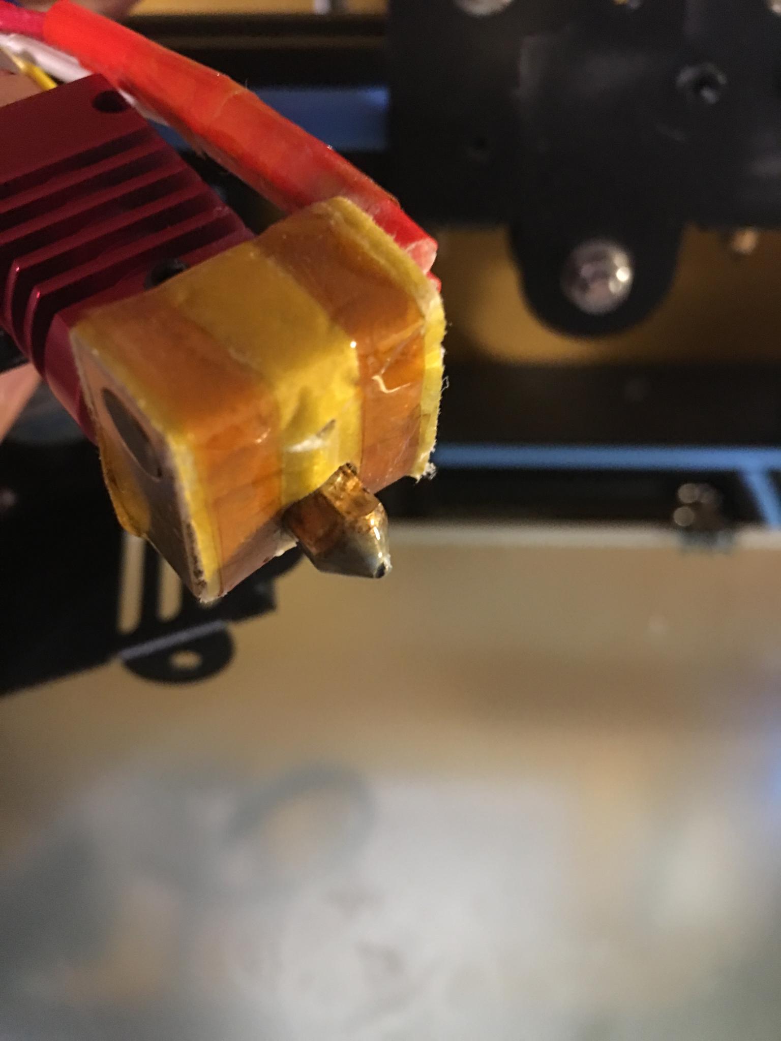

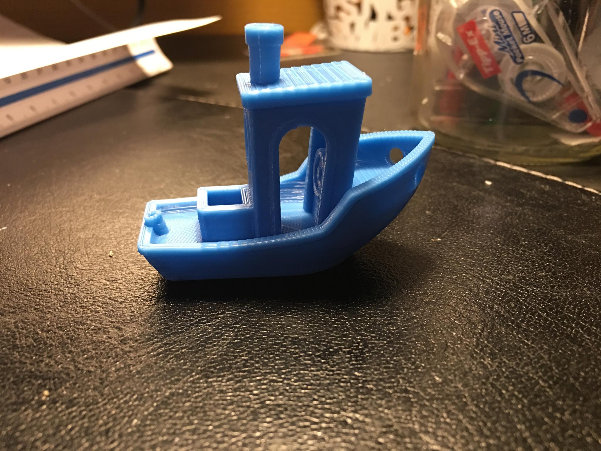

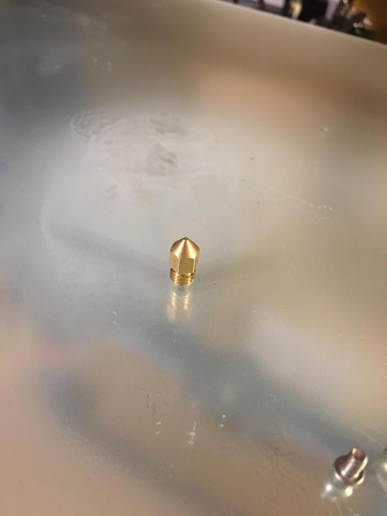

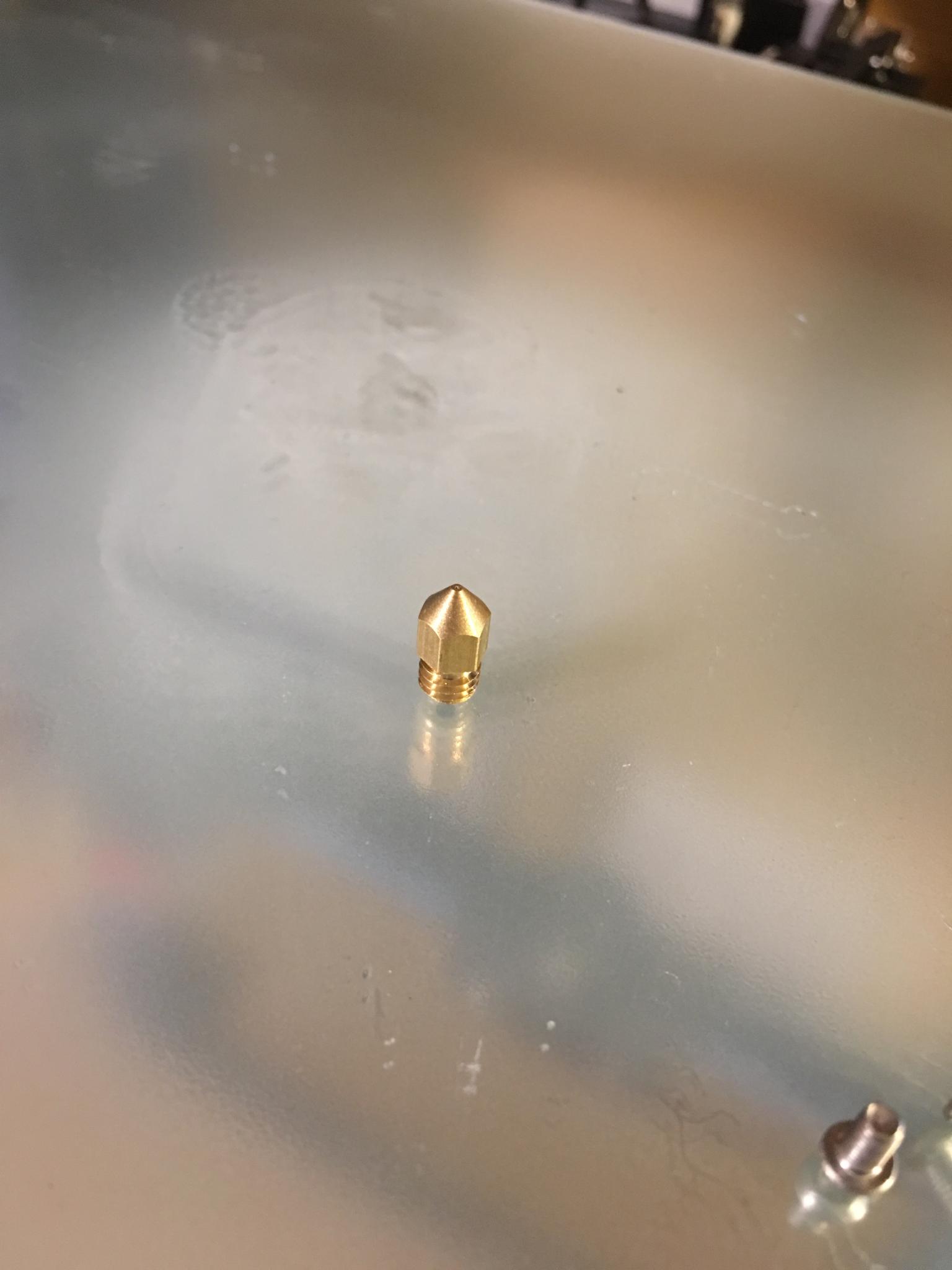

  9. Merci Oui j'ai réalisé le démontage à chaud. Promis, je passerai me présenter trèèès vite. Regarde au début du post, tu verras les photos et la vidéo. En réalité j'ai tout vérifier et quand j'ai voulu bien nettoyer la buse, un truc m'a interpellé, la petite "bavure". @nono30 et sa laque... lol D'ailleurs, des conseils pour la nouvelle buse (quel diamètre prendre?)? Merci encore mon benchy est en cours d'impression ^^

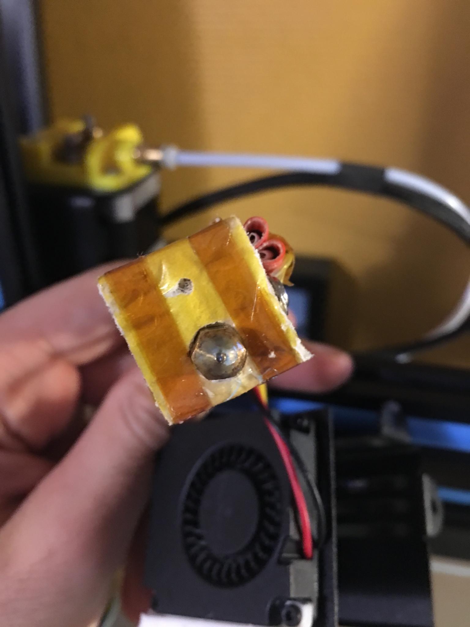

  10. HALLELUIAH!!!!!!!!!! C'etait bien un probleme de buse. La vraie galère pour la changer. Toutes les vis ne sont pas serrée mais je peux vous dire que la buse, impossible de la changer avec la clé fournie. Comme toutes les clés, celle-ci se déforme lorsqu'on force un peu... J'ai essayé avec des pinces multiprises mais le métal de la buse s’effrite. J'ai commencé à pleurer puis j'ai dis "le tout pour le tout"^^. J'ai percé la buse de part en part, j'ai rentré une clé BTR dans le trou et j'ai réussi à dévissé comme ça!!! Changement de buse et.....MAGIEEEEE. Finalement je ne vais pas la jeter par la fenêtre... Reste plus qu'à s'amuser avec Merci à tout le monde en tout cas, des supers conseils. J'Espère pouvoir aider les autres une fois que j'aurai sorti mes premiers vrais print^^ J'utilise la DIMAFIX. Super produit sincèrement.
  11. je pense avoir trouvé. celle de gauche je l'ai enlevé parce que ça touche à la mise a zero. Voici la photo de l'extruder. Enfaite le trou n'est pas droit mais en biseau. Comme si ça avait était sectionné à 45°. C'est tout fin mais je pense que c'est ça. J'ai une buse en plus, quelqu'un sait comment la changer?

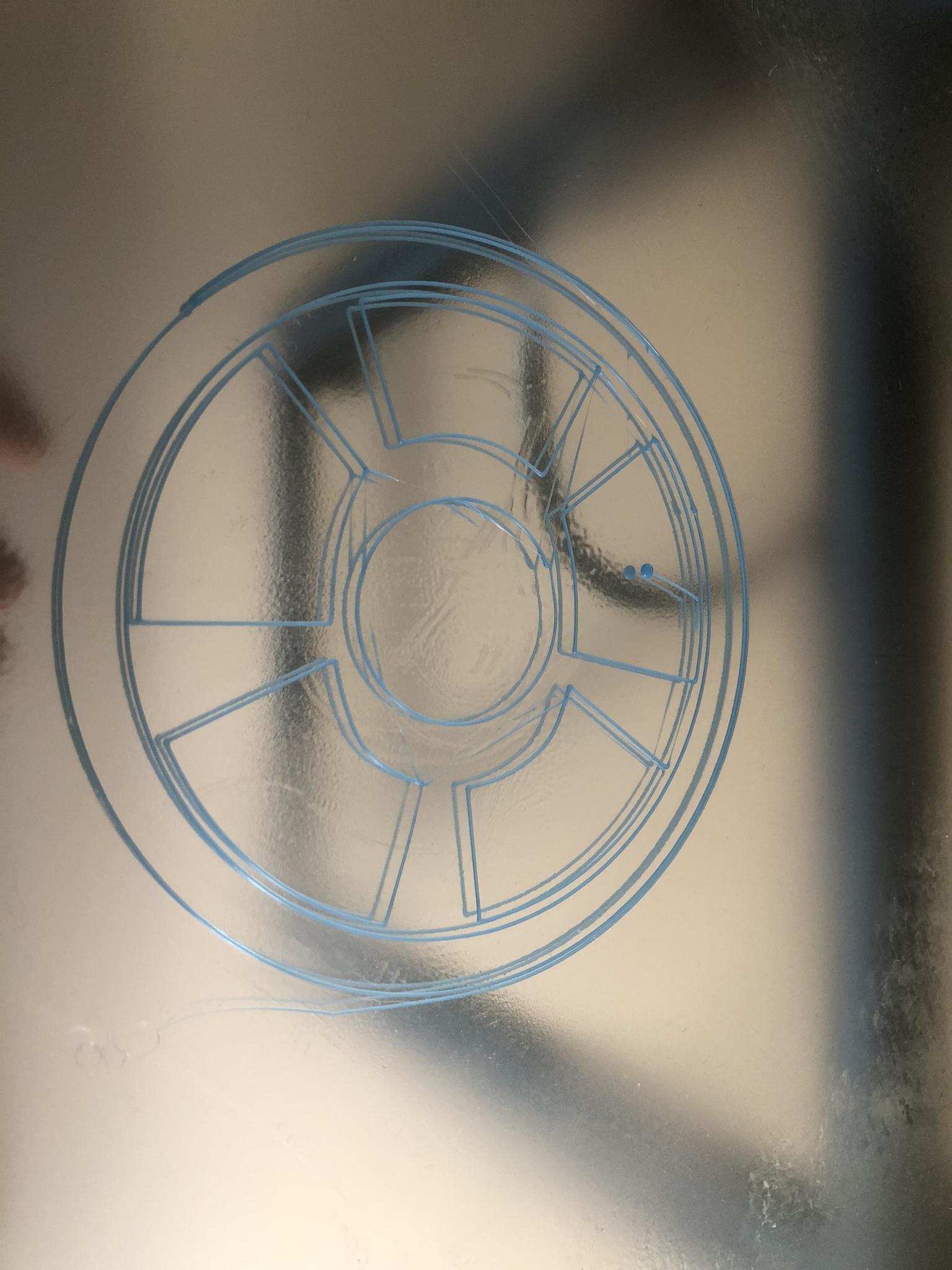

  13. ben j'ai tout essayé, j'ai même remonté un peu plus de ce coté là pour écraser un peu plus mais rien n'y fais. Enfaite le premier trait colle bien, nickel, c'est juste quand l'extrudeur repasse qu'il fait décoller le premier trait. Ensuite quand il repasse une 3eme fois, il fait décoller le 2eme trait, qui se met à coté du 1er trait (trait 1 et 2 sont décollés) et le 3 se colle tout seul à la plaque etc.
  14. J'ai bien centré les courroies pas de soucis Par contre j'ai décidé d'imprimé un grand carré et voir les différentes lignes et pourquoi ça bug du coté droit. J'ai trouvé le souci mais pas la solution. En gros, quand l'extruder va à droite du plateau et repars vers l'arrière (axe des X), il décolle le trait imprimé juste avant et prend ça place. Je sais que j'ai perdu des personnes en disant ça comme ça ^^ mais j'ai fais une vidéo sur Youtube pour voir (vidéo déguelasse (l'autofocus de l'iPhone à buggé avec le miroir) et la vidéo est en portrait alors que j'ai filmé en paysage (désolé pour le torticolis)). Pourtant le trait juste avant est bien collé sur le plateau, je ne sais pas pourquoi au passage de l'extrudeur, celui-ci se decolle?
