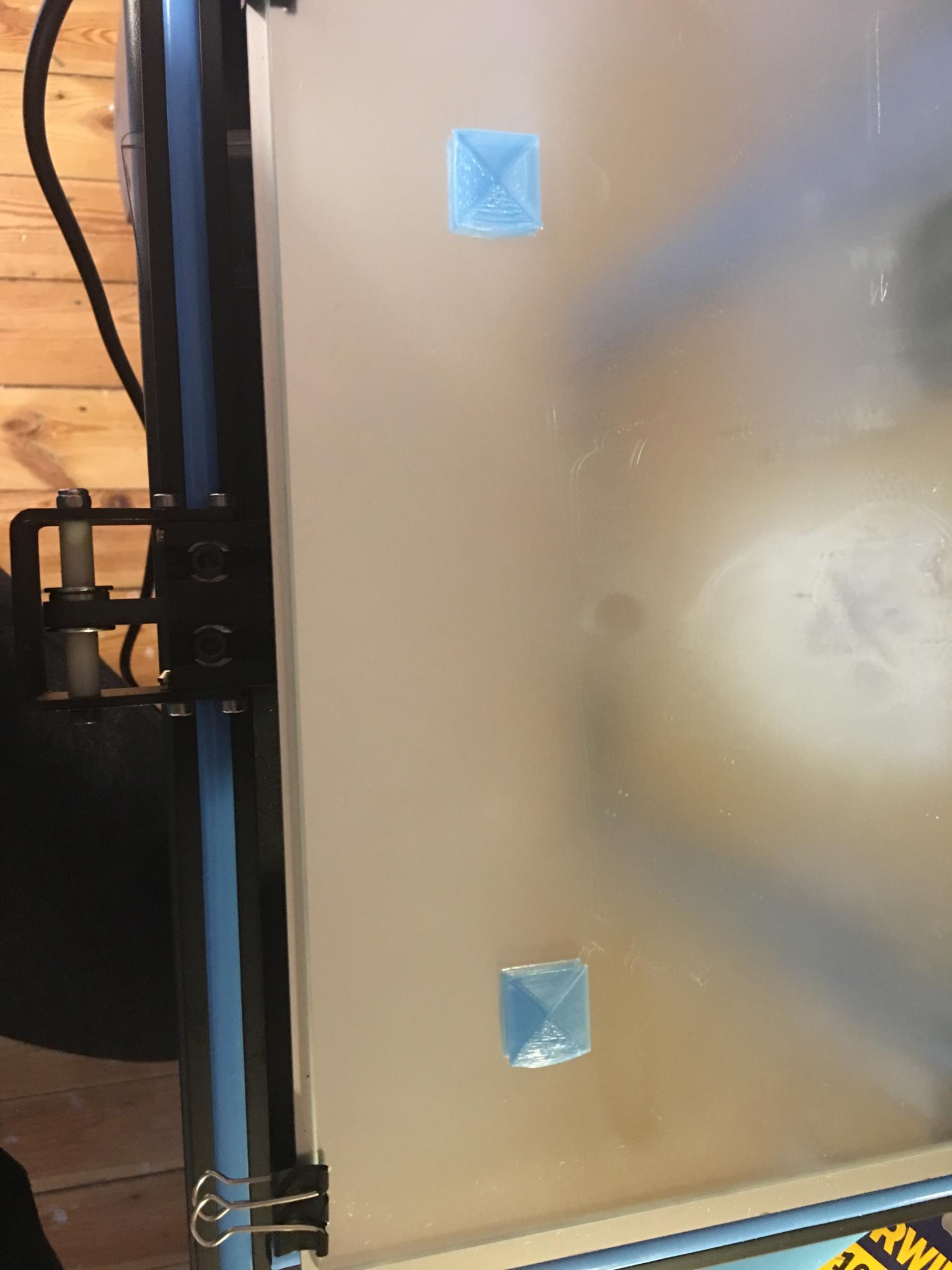

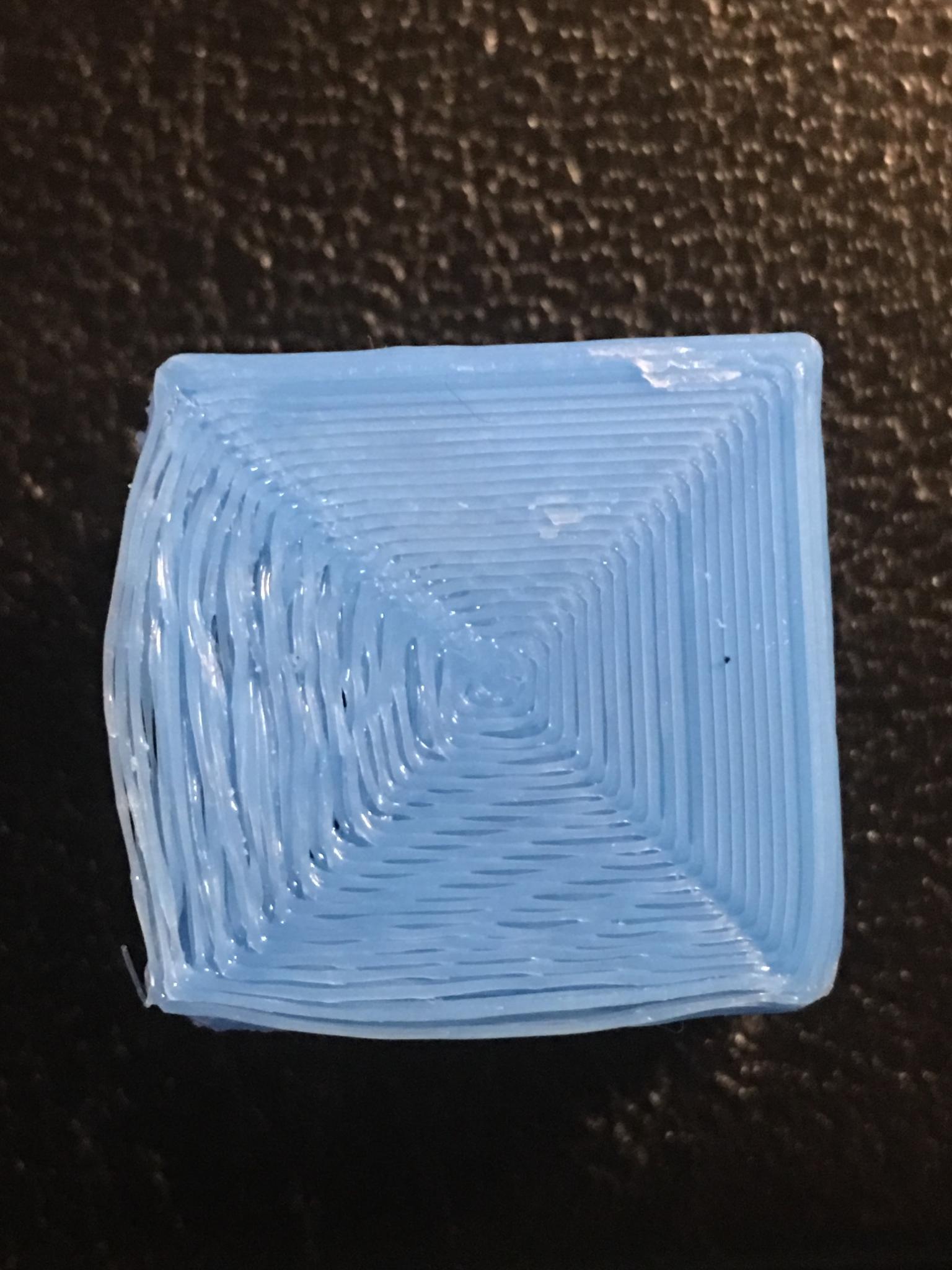

  17. Bonjour à Tous. Merci tout d'abord pour vos réponses. Pour répondre à vous tous, je revissé toutes les vis avant de refaire les tests. Tout est bien serré. Ensuite, oui je suis bien à 100% pour la vitesse du ventillo. De plus j'ai imprimé l’amélioration sur Thinksgiverse concernant le diffuseur (pas le Fang, l'OEM un peu modifié). Je suis bien en 0.2 et la vitesse est celle d'origine (profile draft quality 0.2). Toute les courroies sont tendues (enfin pour moi oui (j'ai tout retendu)) et les axes bouges relativement bien. Ensuite je me suis dis que c'est peut être mon support qui ne doit pas être bon au centre des axes (peu probable mais bon...) donc j'ai imprimé 4 cubes dans les 4 coins. Voici les photos des premières layers ainsi que le dessous du cube (photo fond noir). On voit clairement qu'il y a un soucis sur 2 faces. Ce qui est bizarre puisque c'est meme pas dans un axe (Y ou X) mais juste pour la moitié droite sur un axe SO/NE. Je désespère...

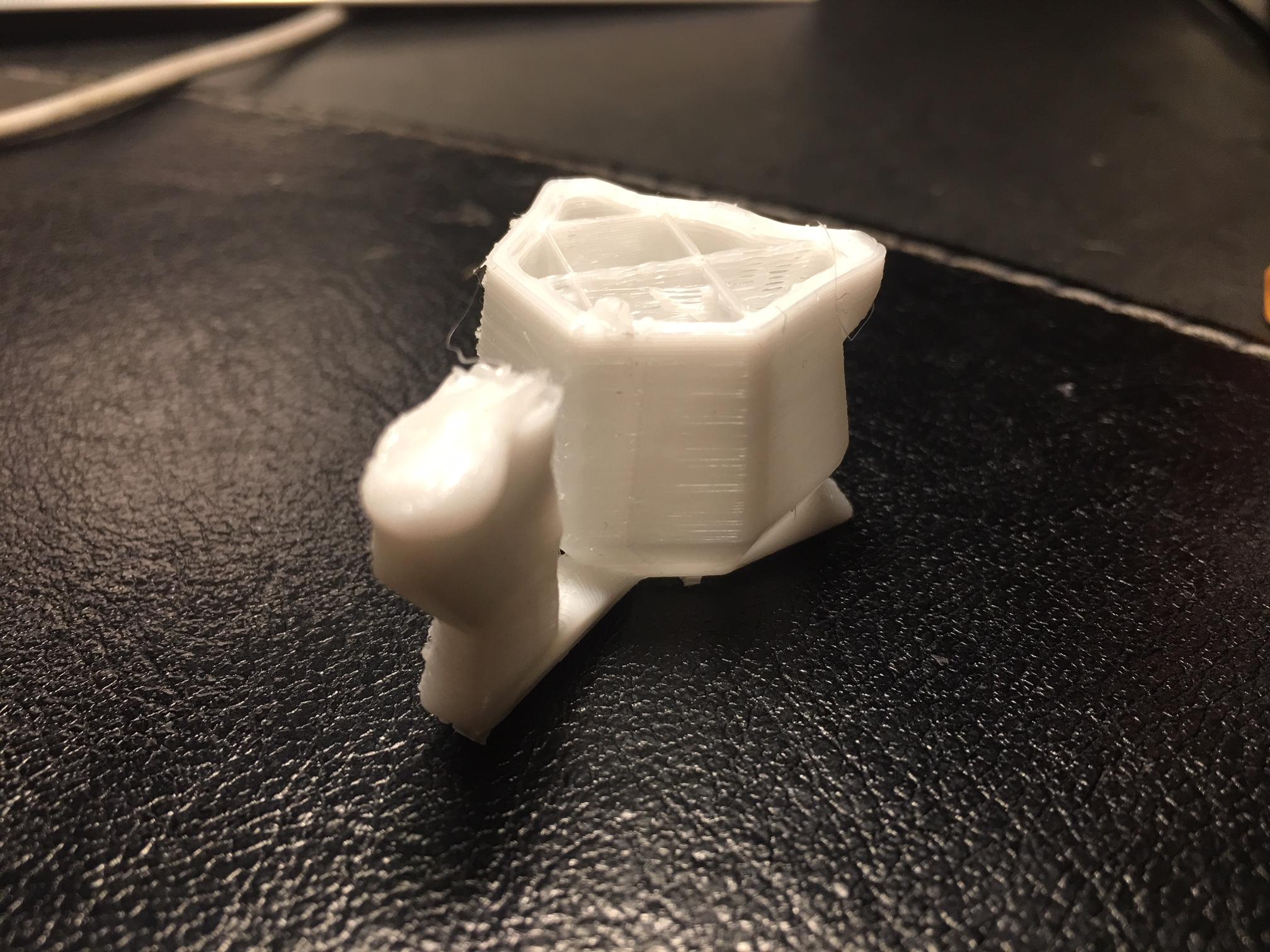

  18. Oui c'est ce que je disais juste au dessus. Avec le chat, même résultat. Je confirme que c'est bien la version 3.1.0 de Cura est j'ai remis le profil par défaut, même résultat. Ca doit venir définitivement de la machine... Des choses à vérifier? des conseils? Merci pour votre aide en tout cas.
  19. Bon je confirme, il en va de même pour le chat... des idées?

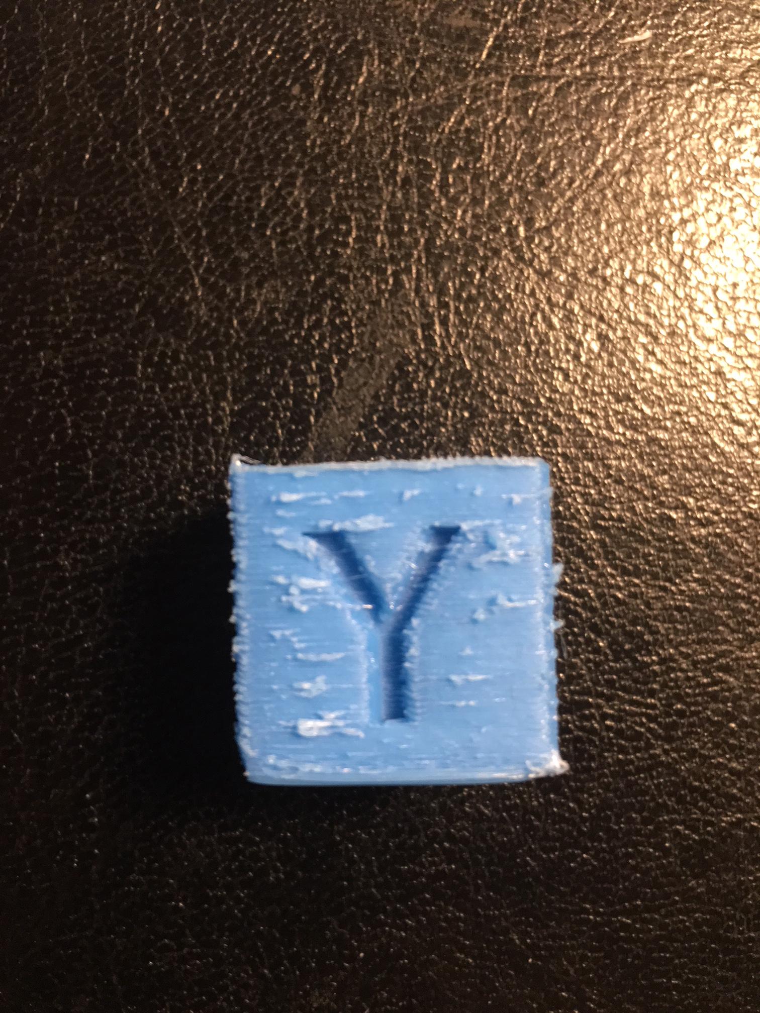

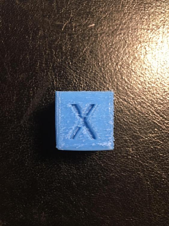

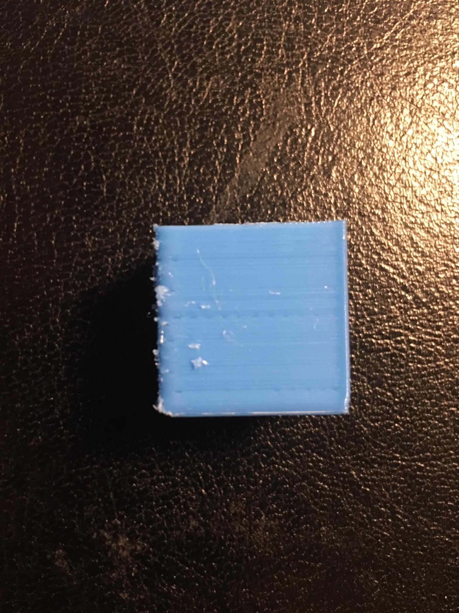

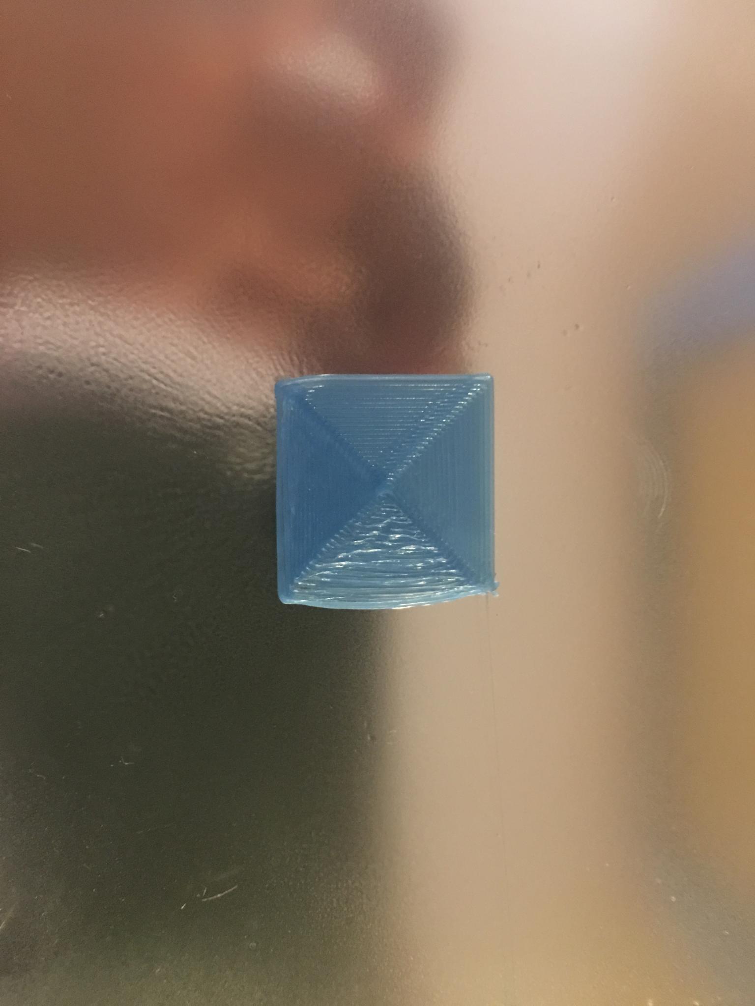

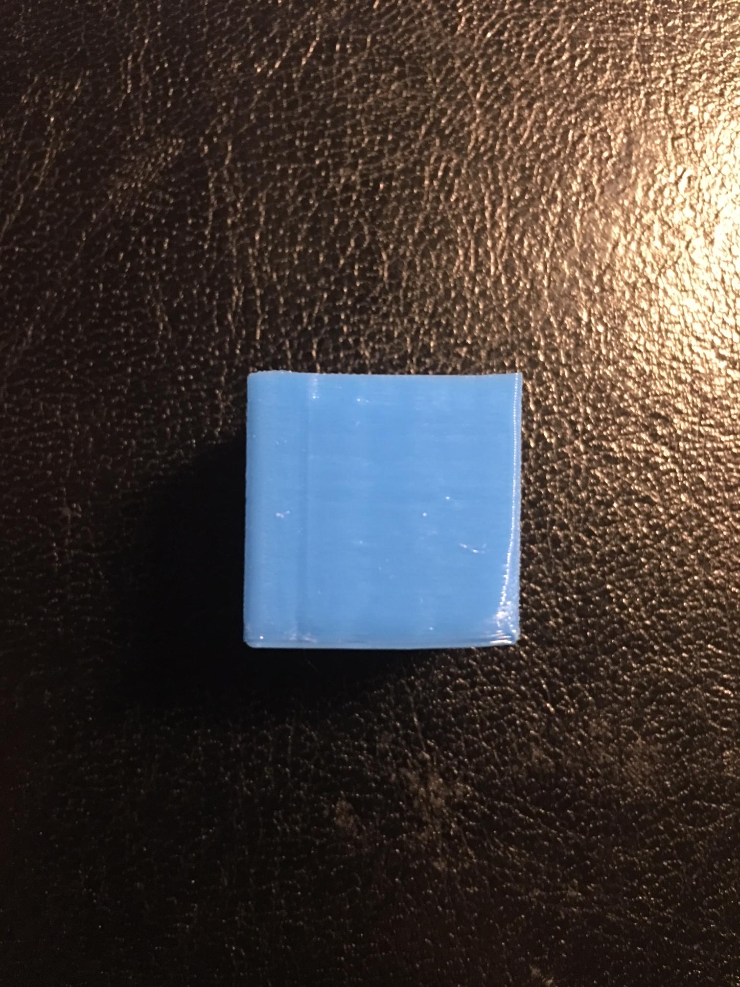

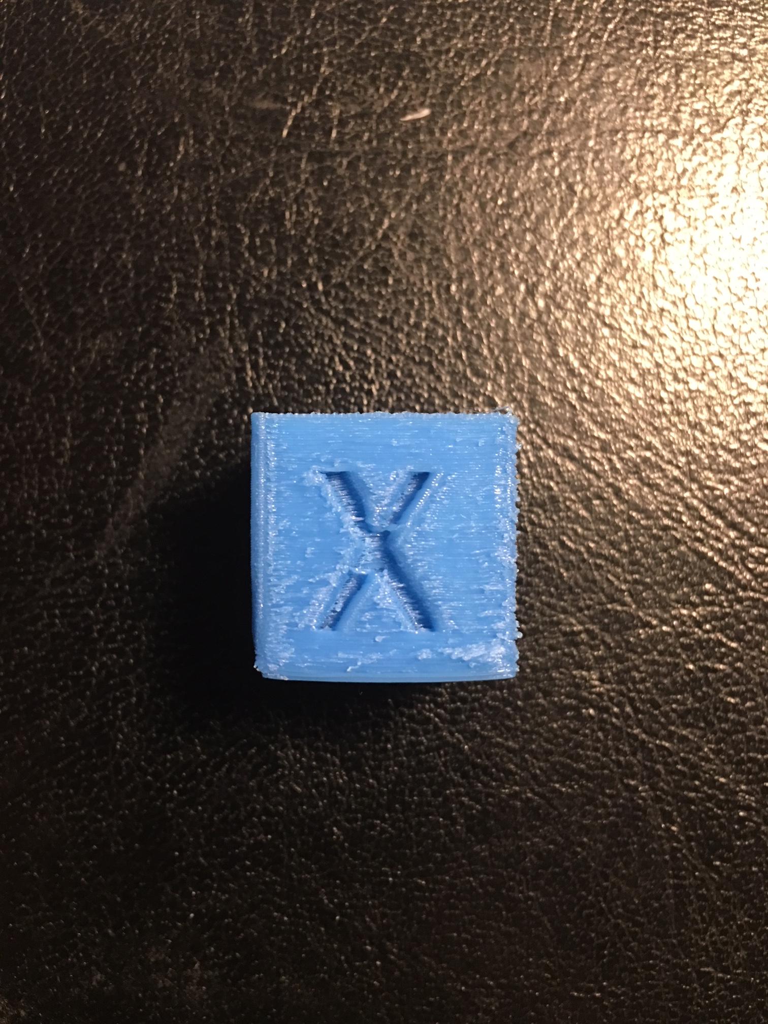

  20. Salut. Merci de ta réponse. Je suis entrain de d'imprimer le chat, je posterai les photos une fois le print réalisé. Sinon, j'ai changé aujourd'hui le filament ( bleu de chez Neofil 3D), voici les photos du cube de calibration (dans l'ordre : Face avant, droite, arrière, gauche, dessous, dessus). Toujours le même souci ...

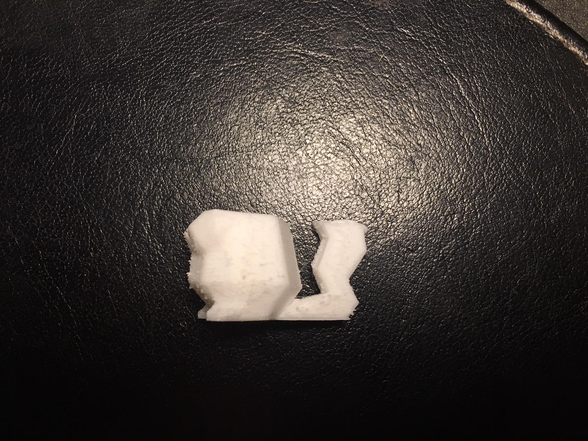

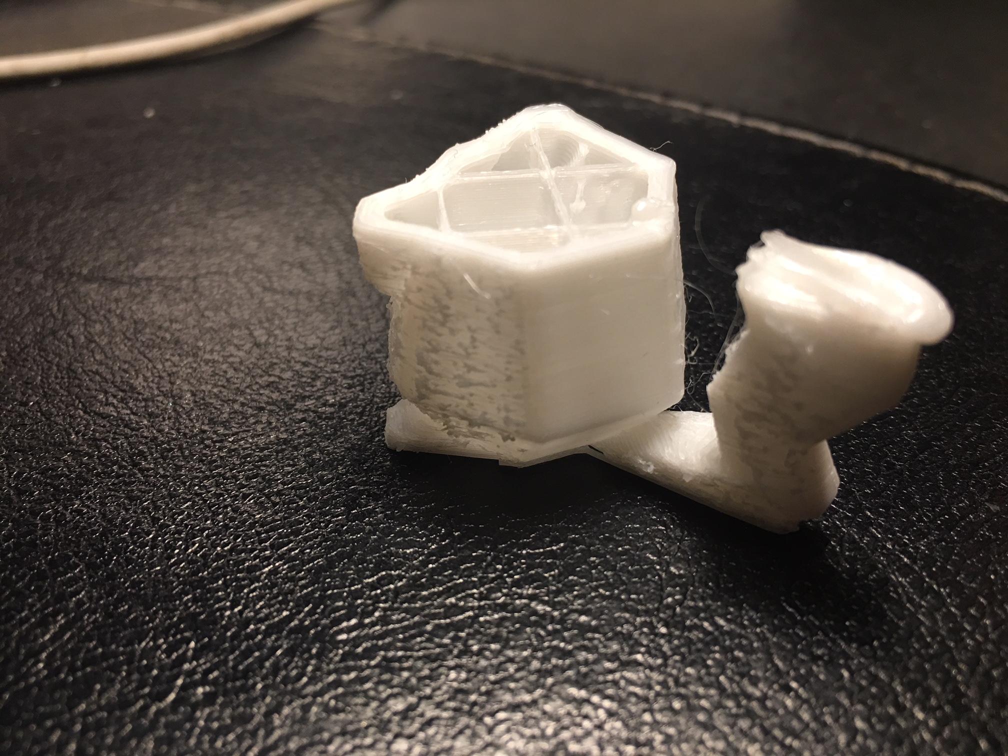

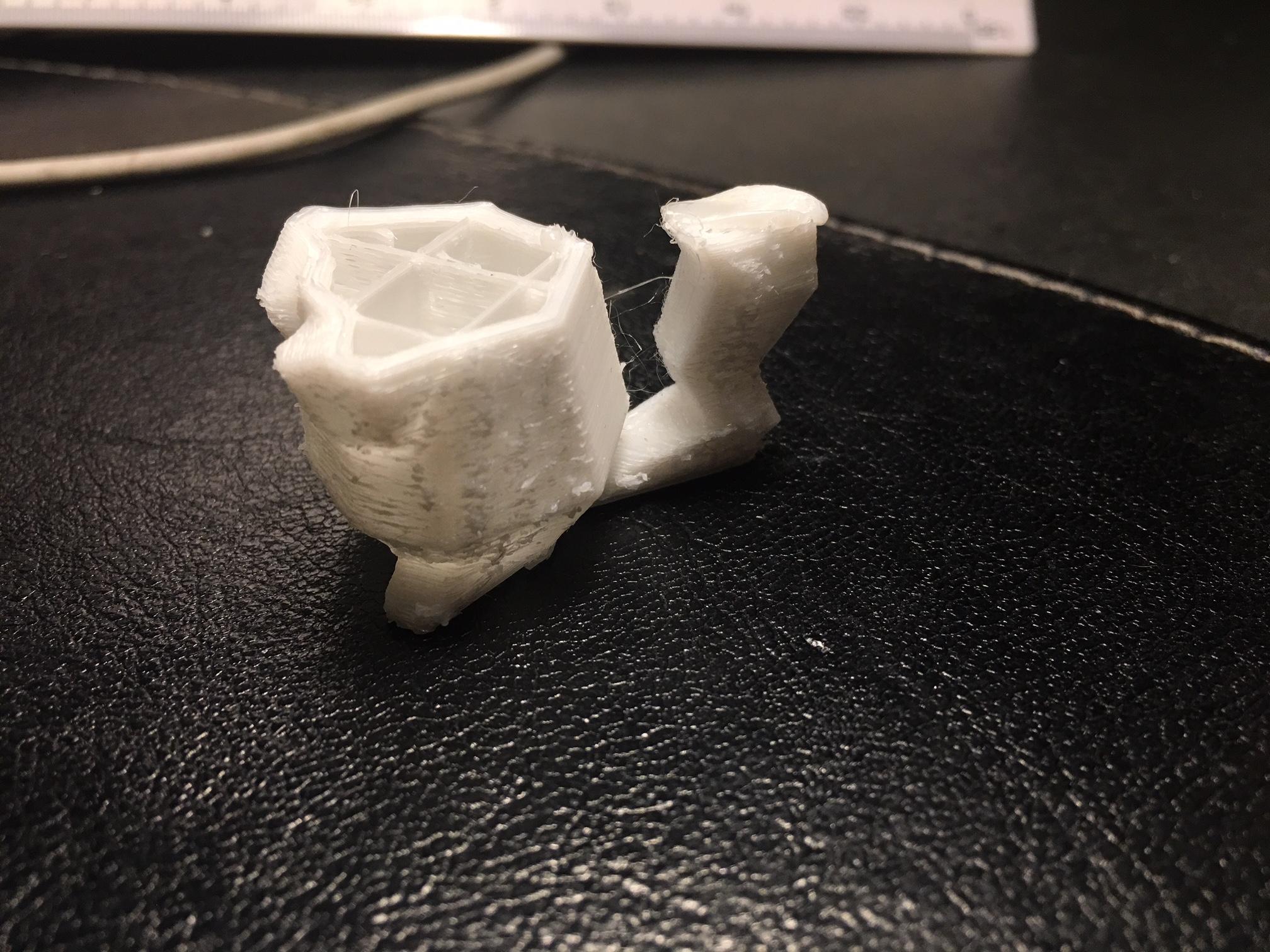

  21. Bonjour à tous, nouveau possesseur de la creality CR-10 depuis moins d'une semaine, je continue mes tests afin de trouver la bonne config. Tout d'abord merci pour vos conseils et après avoir parcouru le forum, je ne pense pas avoir trouver la solution à mon problème. Je m'explique, lorsque je lance des impressions, j'ai toujours 2 faces propres (celle de gauche et du fond), 2 faces sales (celle de face et de droite). J'ai essayé de modifier pleins de paramètres mais rien n'y fait. Pour info, voici les paramètres : Cura (imprimante CR10 et profile Logan Mace modifier) filament d'origine temp 196 (essayé à 210°C mais ça ne change pas le problème) / 60°C pour le lit 0.2 vitesse impression 35mm/s voici les photos (de la moitié d'un pikachu... ) Merci pour votre aide.
