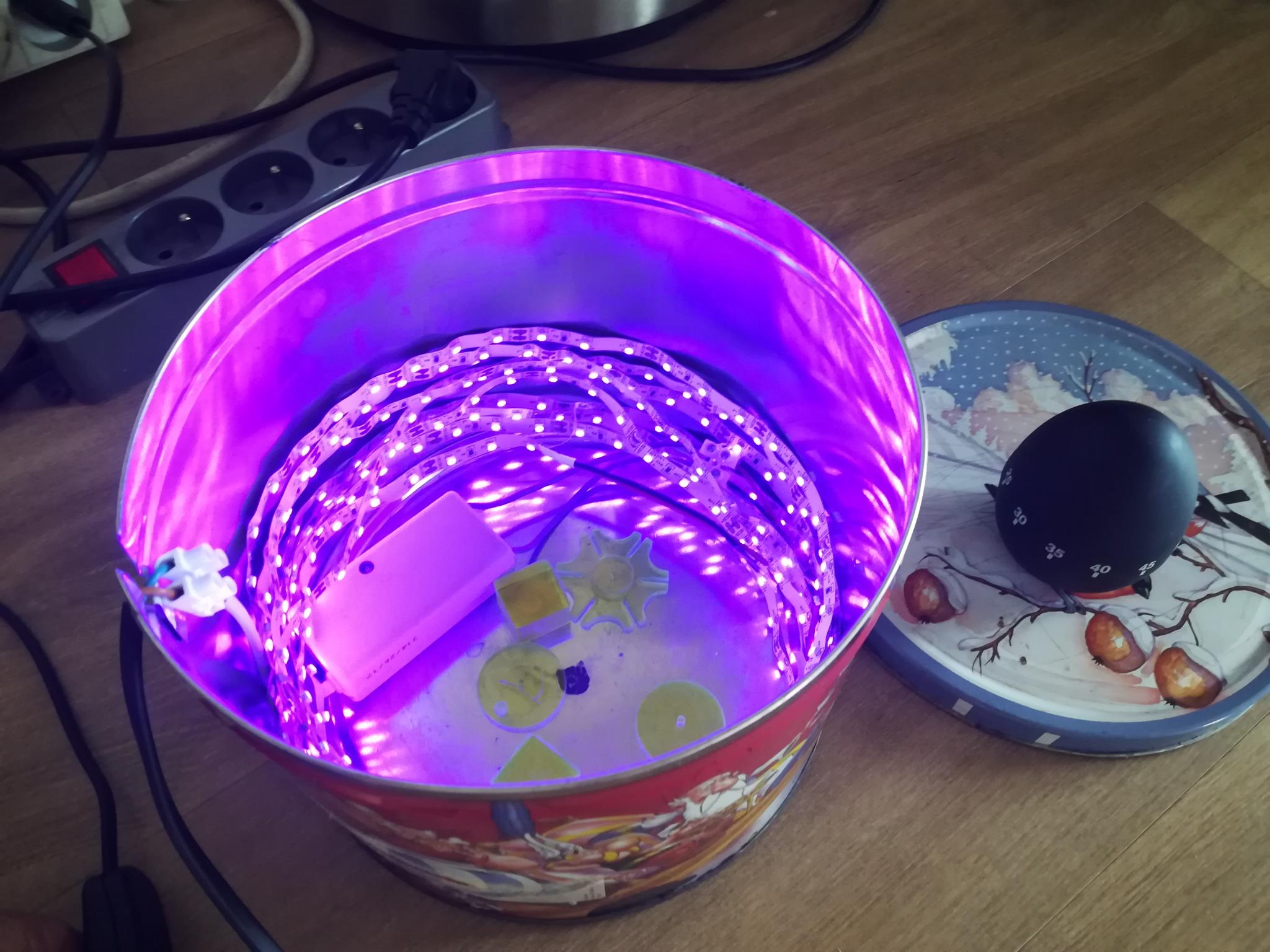

    Nouvelle ANYCUBIC Photon
    Merci pour les conseils ! Pour le fun, voici ma chambre de durcissement (en attendant d'y passer plus que 5 minutes) : - une boîte de biscuits en fer blanc - un ruban led UV - une alimentation récupérée d'une lampe cassée - un transfo 12V = +/- 29€

    Oui, ça fait un peu mal quand même... Sinon, j'ai trouvé ça : https://3dprint.com/27720/post-curing-lightbox-sla/ Pour les Leds : https://fr.aliexpress.com/item/DC12V-5M-Roll-Non-Waterproof-300LEDs-3528SMD-60led-m-Flexible-LED-Ultraviolet-Purple-UV-Strip-Light/2037517485.html?spm=a2g0w.search0104.3.1.1006f1bcUag844&ws_ab_test=searchweb0_0%2Csearchweb201602_4_10065_10068_10344_10342_10343_10340_10341_10084_10083_10618_10304_10307_10302_5722316_10313_10059_10534_100031_10103_441_10624_442_10623_10622_10621_10620_10142%2Csearchweb201603_25%2CppcSwitch_5&algo_expid=37e411d7-aaab-4692-b1f6-5b48c613906a-0&algo_pvid=37e411d7-aaab-4692-b1f6-5b48c613906a&priceBeautifyAB=0 Je me tâte encore un peu mais tant qu'à attendre, je pourrais déjà commencer à construire la boîte :-)
