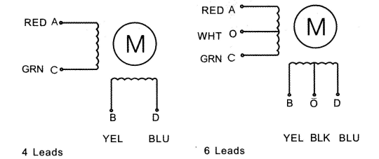

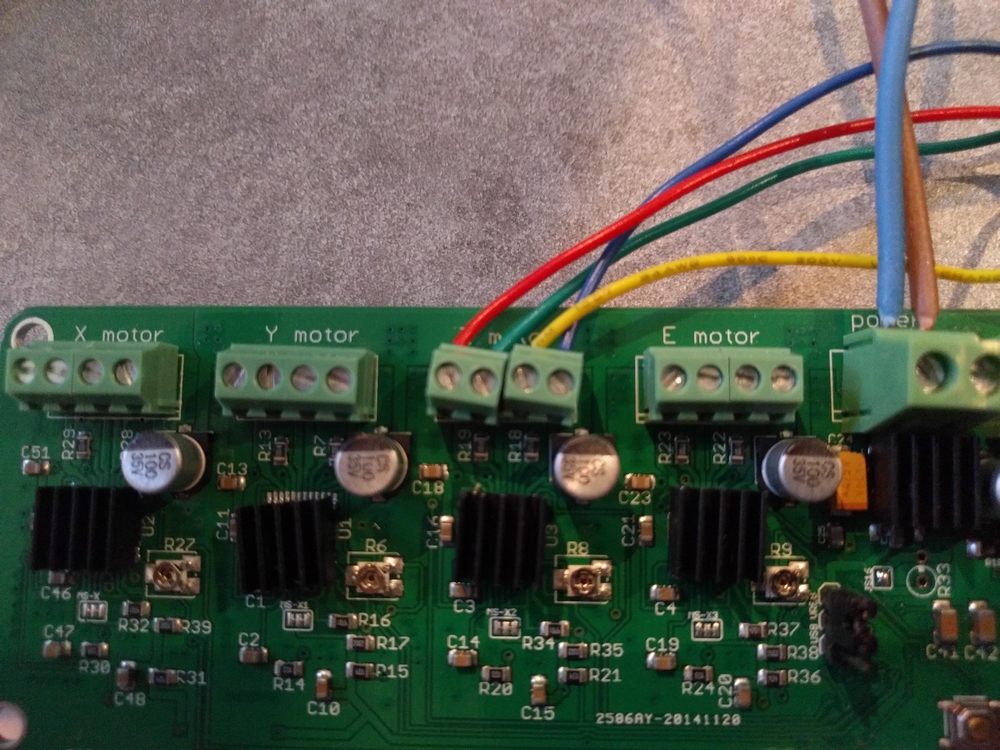

    Câblage du moteur axe Z
    Bonsoir, Je me suis référé d'après la documentation du moteur, pas facile à trouver. J'ai donc relié dans l'ordre de gauche à droite, ce qui donne Cordialement, Gaëtan
  3. BoboFr
    J'ai fini par trouvé avec la doc, j'étais presque bon j'avais plus qu'à inverser deux fils ! Merci quand-même
  4. Bonjour, J'ai démonté ma Disco200, et quand j'ai remonté j'ai eu la bonne surprise de me rendre compte que les couleurs de mes moteurs ne correspondent pas à ceux se trouvant dans la documentation de Dagoma. Les couleurs de mes câbles sont : rouge (A), vert (C), jaune (B) et bleu (D) Quelqu'un pourrait m'indiquer comment je dois câbler mes moteurs ? Cordialement, Gaëtan
