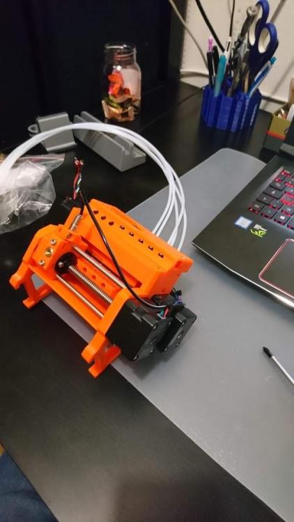

bonsoir a tous j'ai reçu le mien en début de semaine, j'ai presque fini de l'assembler il ne reste plus qu'a le coupler à l'imprimante, par contre mon casse tête c'est comment caser les 5 bobines avec les contraintes d'espace, a mon avis je ne vais pas être le seul à me triturer les neurones. -

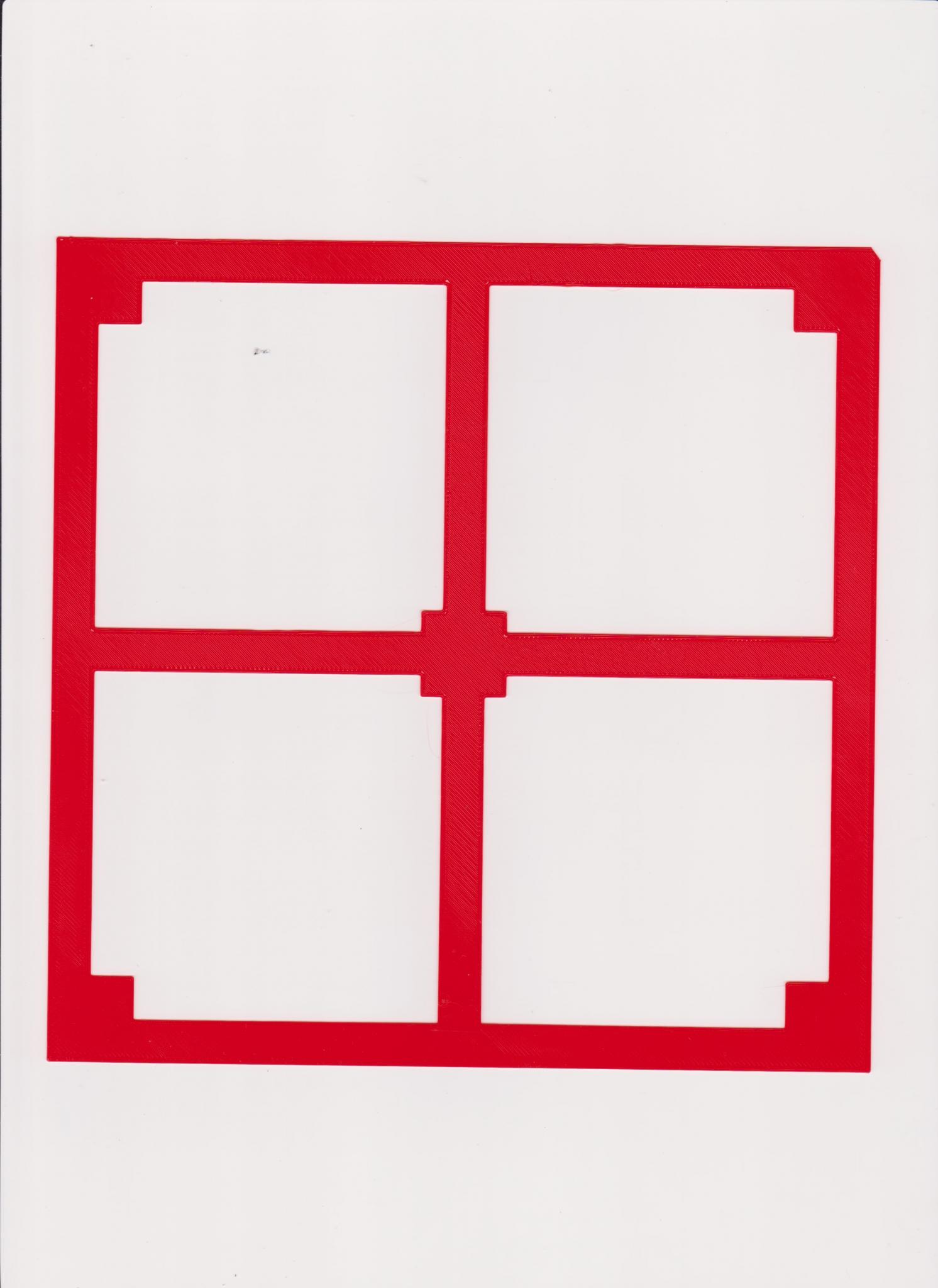

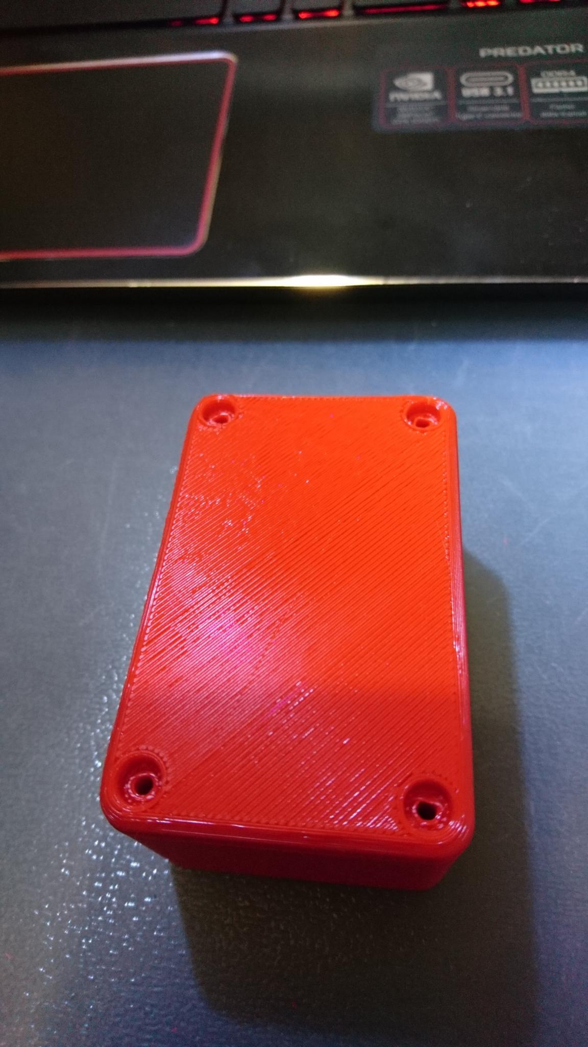

bonsoir à tous, je suis comme vous l'heureux propriétaire d'une MK3, qui me donne grande satisfaction. toutefois depuis quelque temps elle me fait une première couche un peu vilaine j'ai refait plusieurs fois mes réglage en Z, mais rien n'y fait, la densité du remplissage bonne dans un coin du rectangle et trop faible de l'autre coté, il n'y y pas de logique concernant l'emplacement des manque de remplissage bref je ne comprend pas trop . si quelqun à une idée du problème ça m'aiderait, merci d'avance PS: j'ai rajouté un scan d'une d'impression couvrant le périmètre et le centre du plateau, on y remarque en zoomant que certain bord sont mieux que le centre. je refait actuellement la même pièce avec le flow à 100 au lieu des 95 standard sur la machine, j'ai également encore rapproché ma buse d'un dixième de mm.... on verra bien

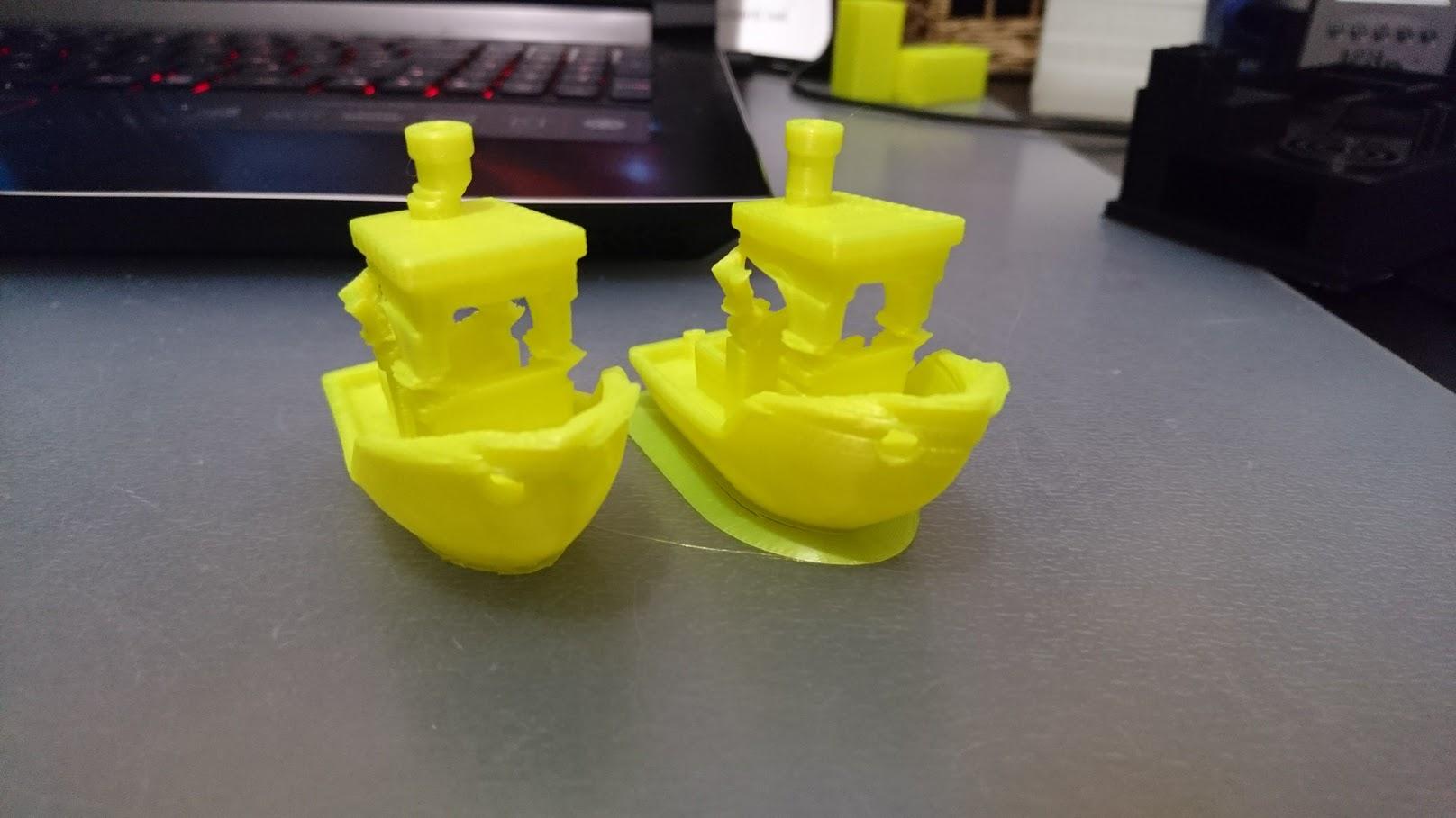

bonsoir de mon coté j'ai trouvé une solution, pour régler le problème, j'ai monté la tension des steppers 10 v et ça à tout amélioré, je suis bien content, j'ai encore de petites imperfection mais rien de méchant en comparaison d'avant. Bon par contre j'ai fait une petite connerie, j'ai dévissé la pièce en haut qui tient la visse sans fin de l'axe z, et dévissé la barre d’alu extrudé qui relie les deux mats ensemble, j'ai me semble t'il tout remonter correctement, mais j'ai l'impression la poutre de l'axe X est de traviole et n'est pas parallèle au plateau, et pour confirmé mes doutes j'ai un probleme d'hadésion coté droit, bref je pense que j'ai fait le con. -

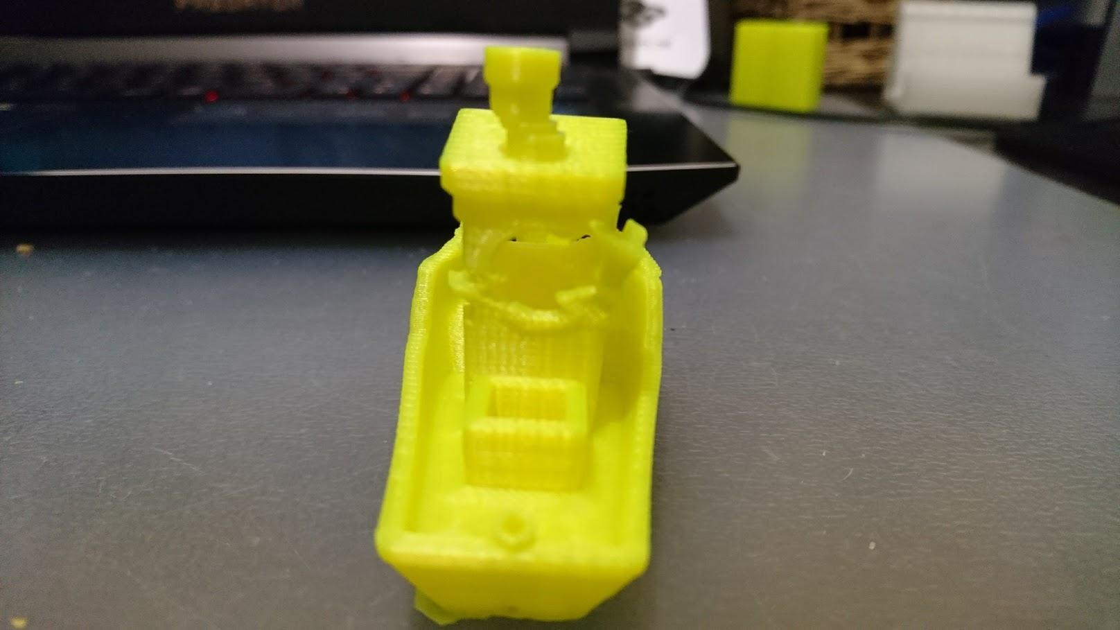

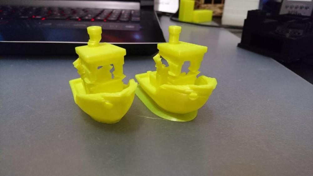

j'ai regardé les deux ventilateurs semble fonctionner, il faudrait que je démonte le boitier pour voir si rien de gêne le flux d'air, et pourquoi pas tenter de rendre la ventilation plus performante ça ne sera pas contreproductif je pense. je vais tenter de faire ça au calme lundi soir. cette nuit j'ai imprimé une pièce durant environ 7 heures, elle est sortie nickel sans défaut particuliers, donc dans la foulée j'ai lancé un benchy boat avant de partir ce matin, et il me sort le mème résultat pourri que l'autre bateau, les deux pièces ont exactement les mêmes défauts hormis la cheminé du deuxième qui est réussie. Donc je me demande si le défaut ne viens pas du fichier gcode.... j'ai slicé à nouveau le stl du benchy, et lancé l'impression avec un nouveaux gcode, j'attends de voir. -

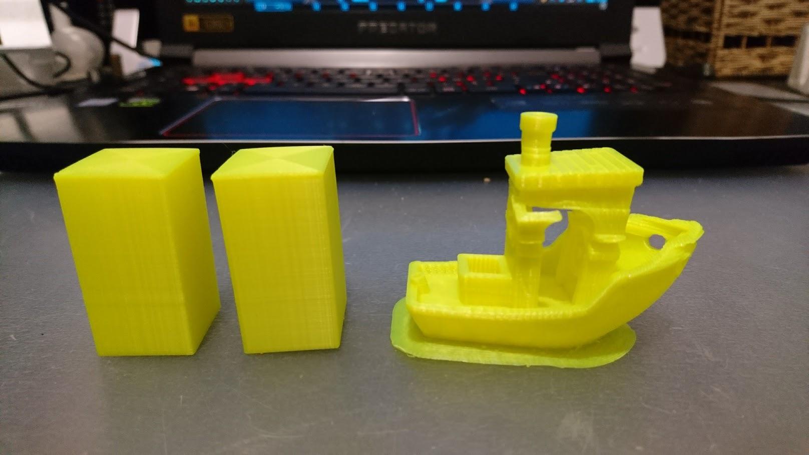

J'ai refais un tour des différentes visses et autre boulons de la tornado, rien à signaler, j'ai refais un test en imprimant successivement deux "colonnes" pour essayer de voir d’où viens le problème, elle me les a imprimée à la perfection, j’étais assez content, alors j'ai tenté un benchy boat pour voir et la c'est le drame certaine couches sont décalées.... je ne comprends vraiment pas. -

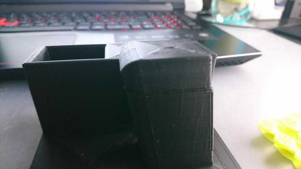

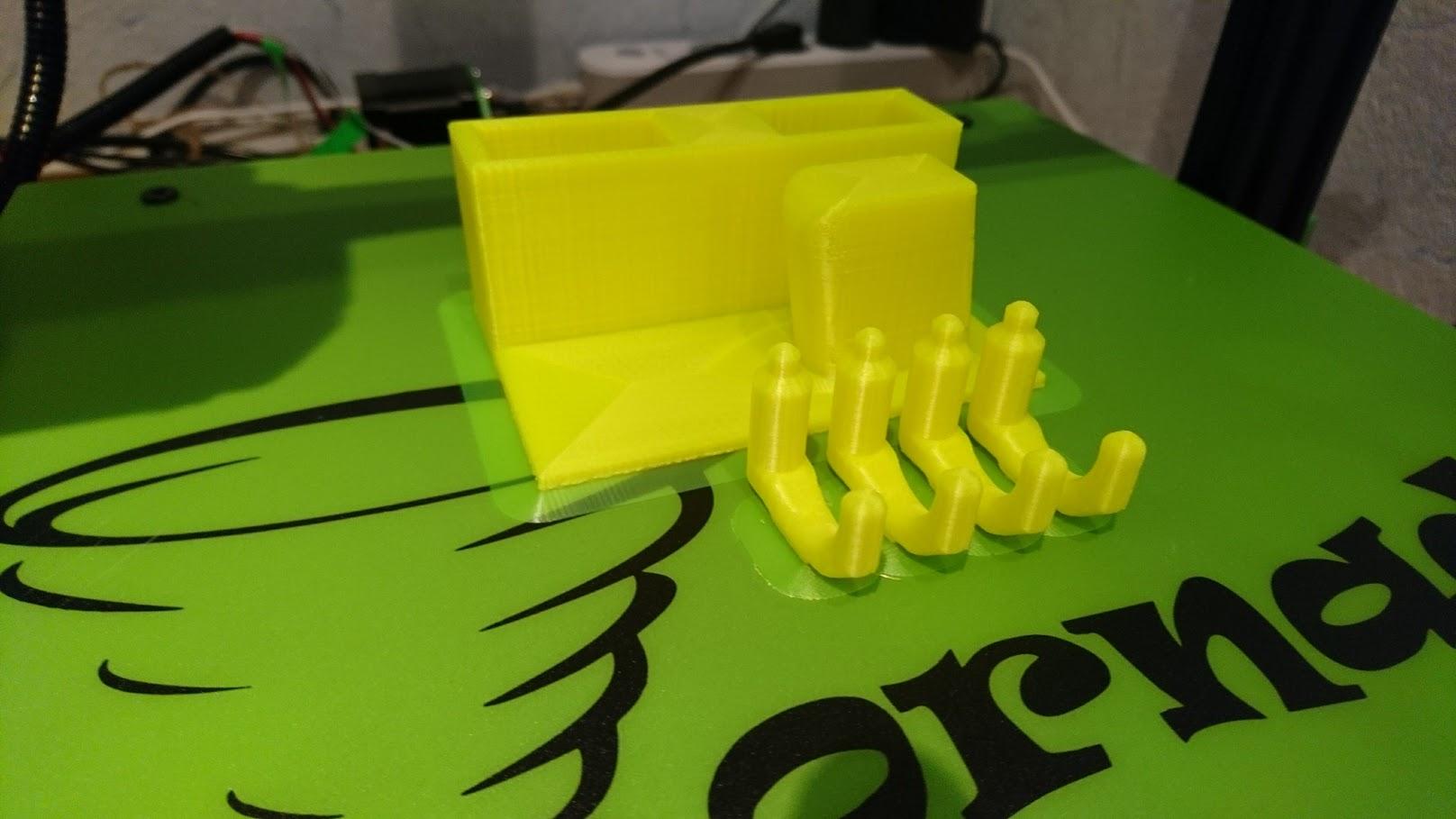

supercureuil a posté un sujet dans TEVO 3D / TevoUP

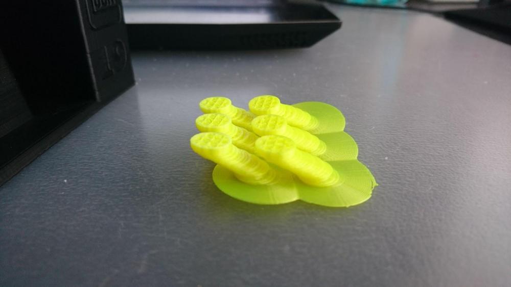

Bonjour a tous j'ai un souci sur ma nouvelle imprimante, une tevo tornado, j'ai bien vérifié la tension de ma courroie et le serrage de la poulie sur le moteur du plateau, mais mes impression son décalées, j'ai mis deux photos du résultat en pièces jointes, la pièces jaune est le dernier essai normalement ça devrait être parfaitement vertical. Si quelqun à un début de réponse ça serai super, merci d'avance -
