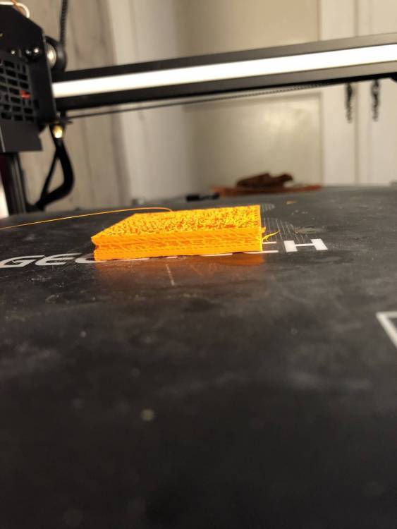

  8. Bon, j’ai enfin eu le temps de calibrer les extrudeurs. Comment dire. C’est vraiment pas mieux. Je précise que j’ai calibré tout ce qui est calibrable. Axe X, Y, Z, BLTouch original, extrudeurs, tensions des courroies. Ça va pas mieux. Je précise que l’extrudeur est neuf ainsi que le hotend et la buse. Une idée ?
  9. Oui, augmente ta distance de rétractation dans ton slicer

  13. Salut le peuple des makers. Bon, en attendant Geeetech, j'ai pris les extrudeurs de la A10M pour les mettre sur la A20M. J'avais aussi commandé un autre hotend, que j'ai monté hier. J'ai voulu imprimer un cube de 50mm3. Au bout de quelques minutes je l'ai arrêté parce que bah... Voilà les photos quoi, comment régler ça ?
